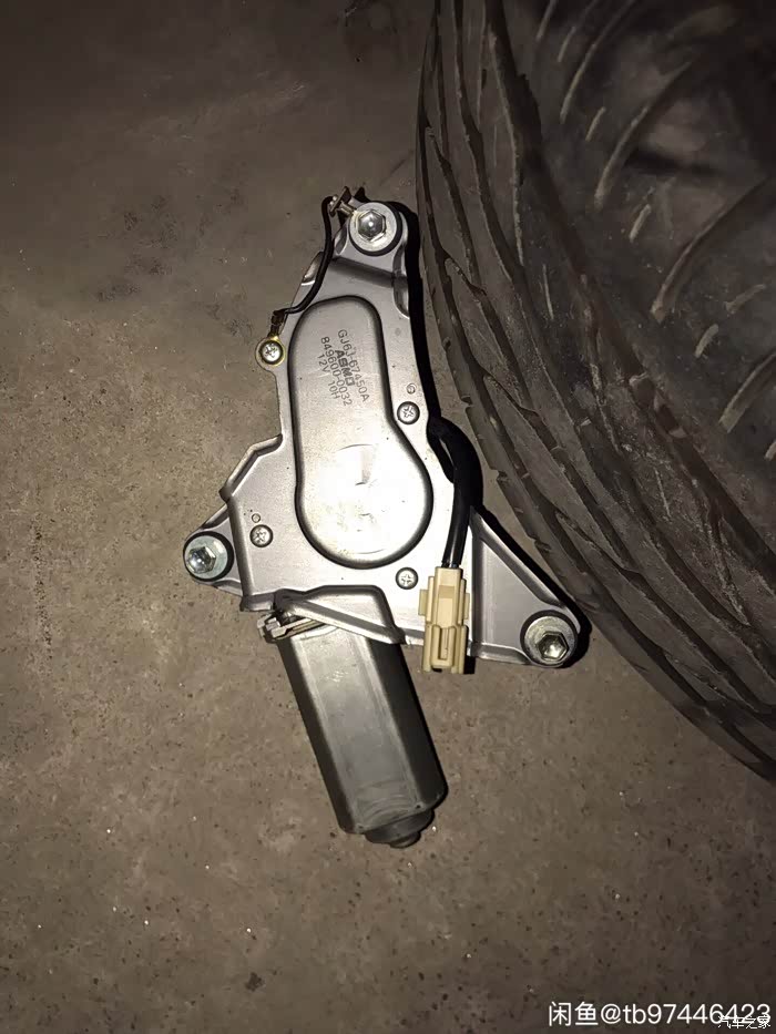

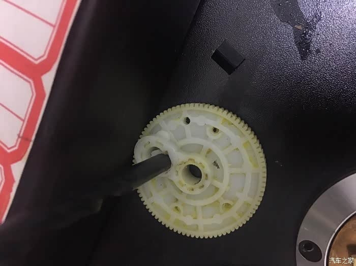

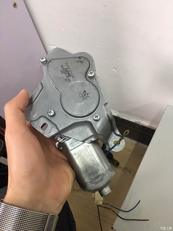

这不,试了一下后雨刷,噪音大,雨刷片没反应。我的这强迫症又犯了!开拆,开搞。

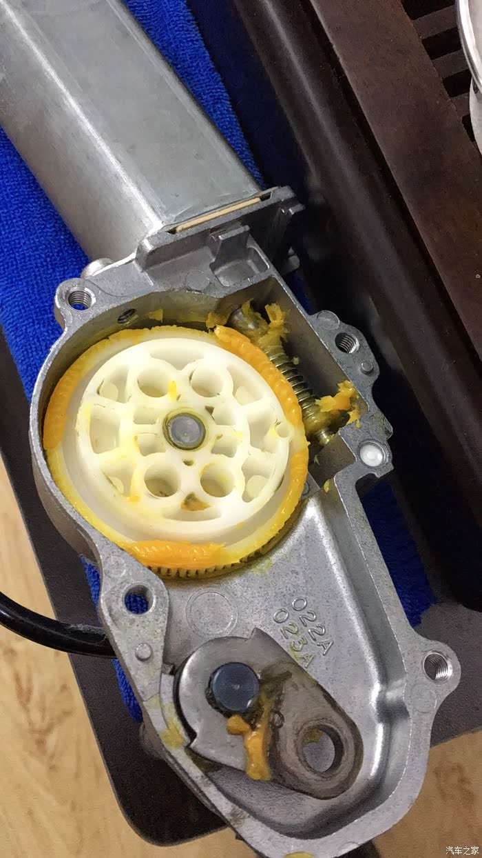

测试一下电机,没问题,正常转动。
看不出什么毛病。

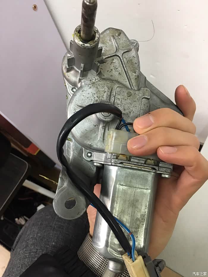

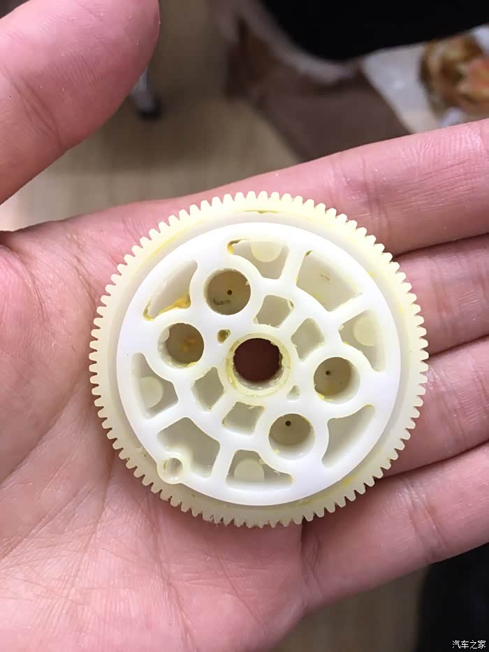

正面!
齿轮反面。

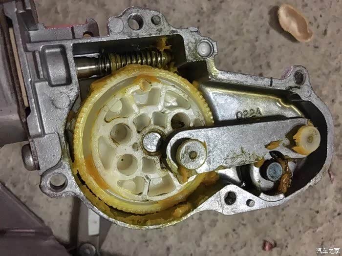

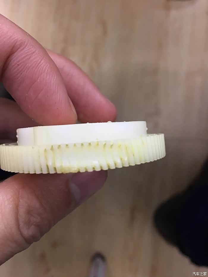

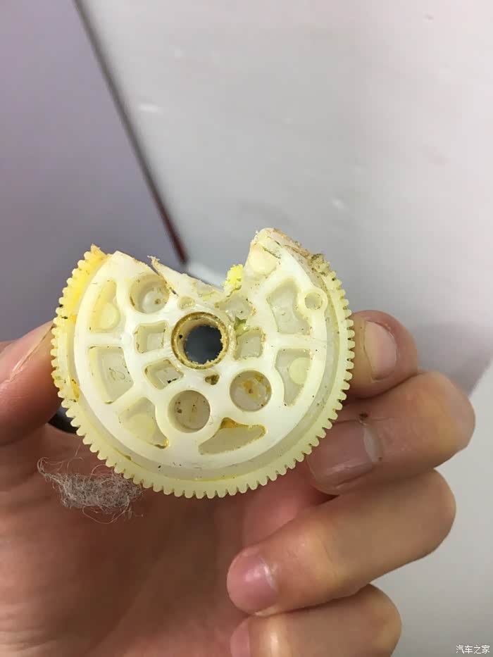

发现问题根源!
第一时间其实我没有想着换齿轮,我想着是修复,想了很多方法,理论可行,但齿轮材质问题无法修复!只能各种找配件!

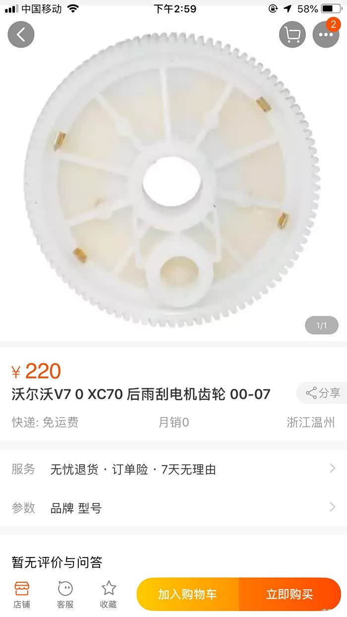

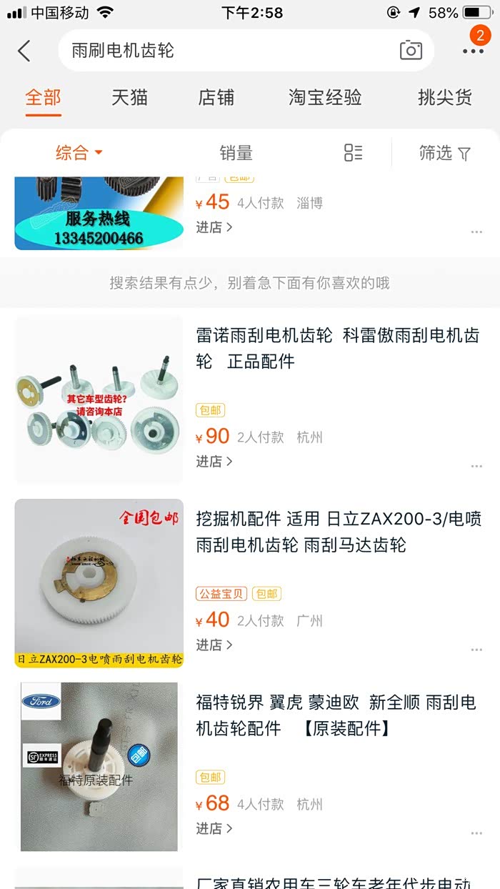

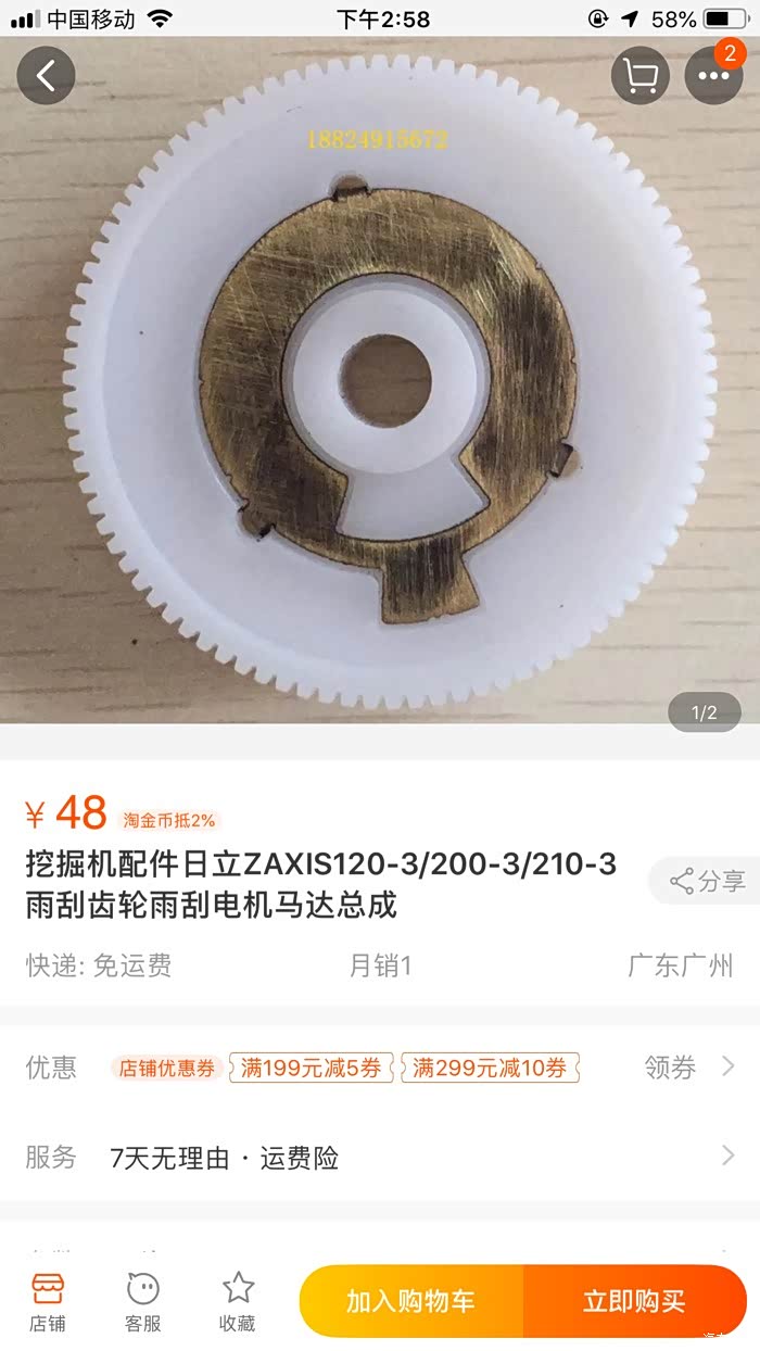

某宝上搜到的都没有马自达轿跑用的!
有沃尔沃的,宝马的,还有日立挖机的。最为接近的是日立挖机的。
与店家沟通后,承诺通用,不能用包退!买回来对比了一下,仍然不能用
某宝上的总成,报价750,天价啊,不舍得换!穷
某鱼上的拆车件350-500不等,还是贵啊!

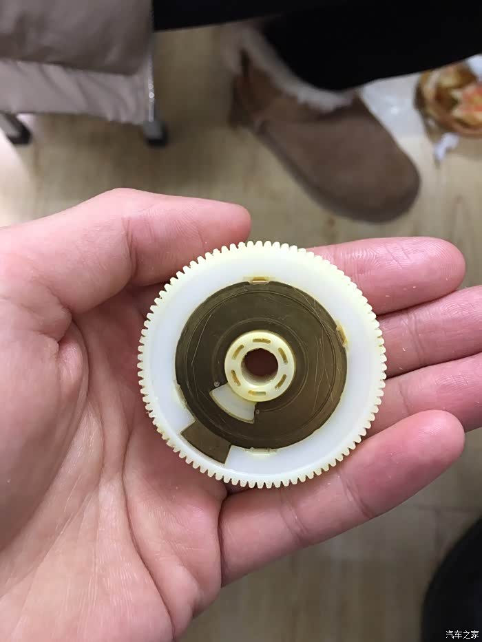

某鱼上看到有个马自达5的后雨刷,脑洞大开,和店家商量给我量外盖尺寸,果断买下,132包邮,比轿跑的便宜不少!
到货
品牌是一样的,但仍然不能用,我天,折腾啊!

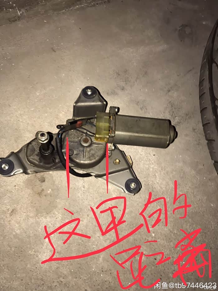

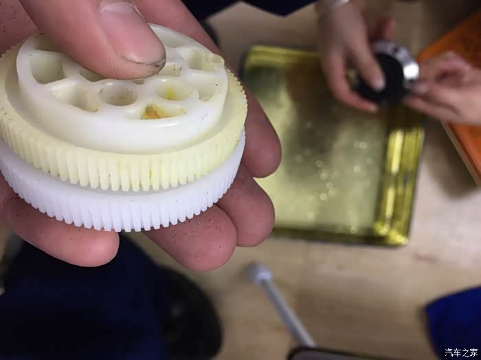

对比一下,尺寸一样,但推拉孔不一样,装上去差点没憋烧电机!

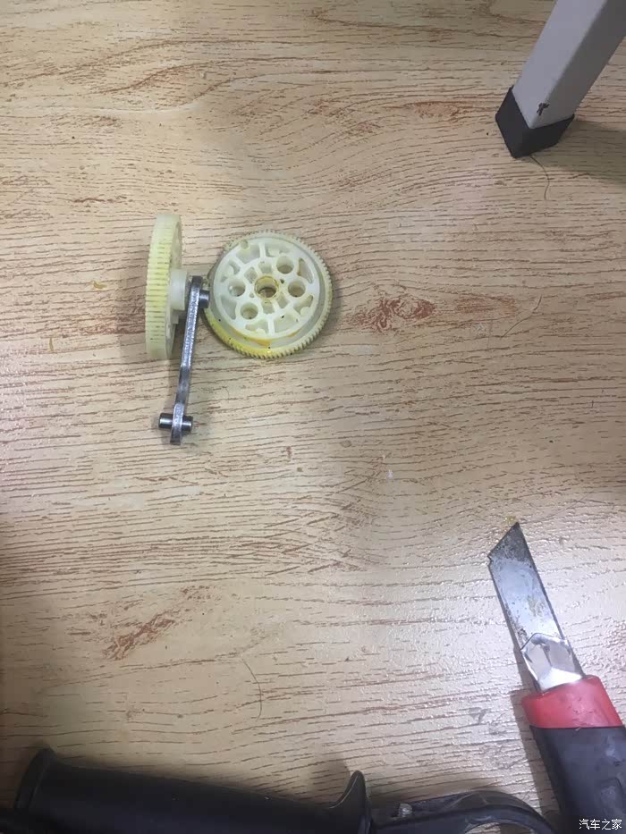

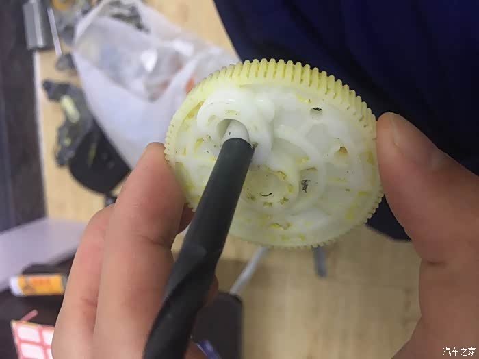

怎么办?想了一晚上,两个齿轮合二为一,改齿轮,打孔,说干就干,有的是工具!
成功打孔,准备用原齿轮的孔洞切割补上
从原齿轮上一点一点切割出了孔位补上,剩下的用哥俩好补满,后来证明,完美!
切割原齿轮,合二为一!

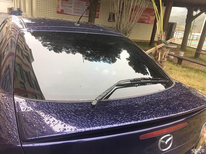

安装,可以正常使用,但雨刷片位置停靠在这里了,先凑合用吧,过段时间再调好。(目前没有想到调的方法

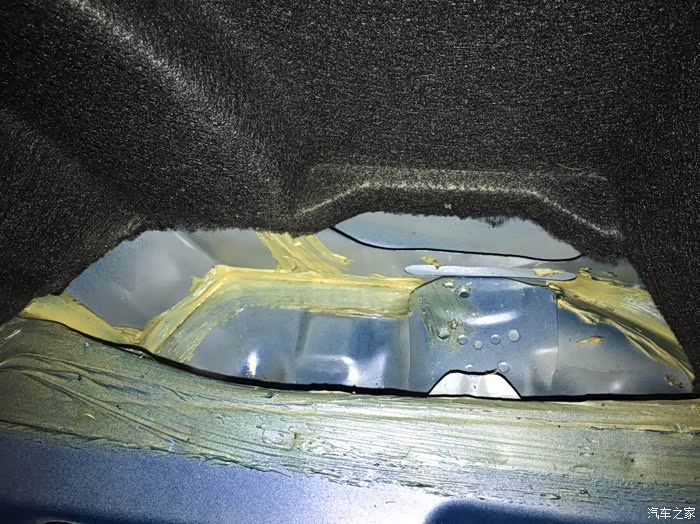

顺便看了下不漏水,这里像新的一样!
不漏水,新

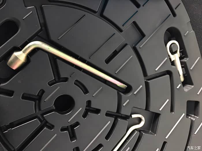

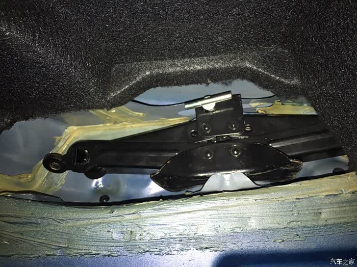

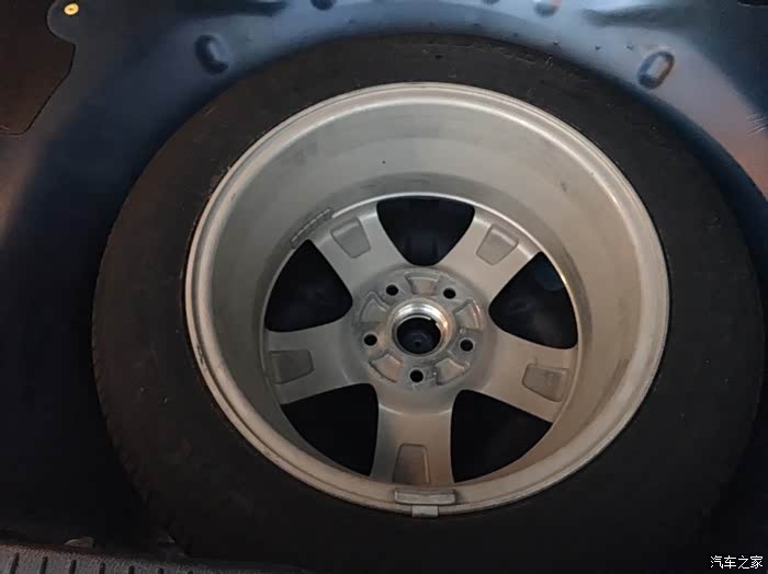

备胎也贼新!
和新的一样!
