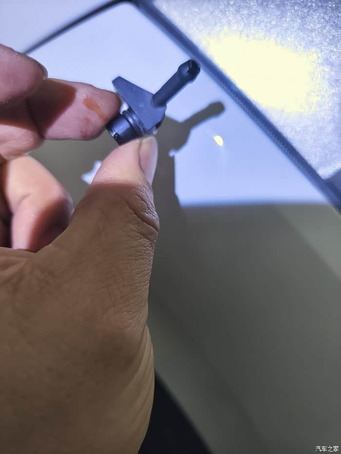

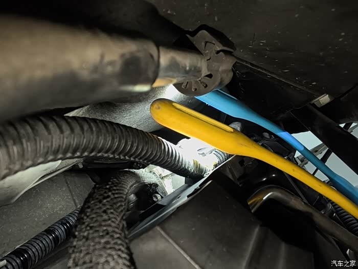

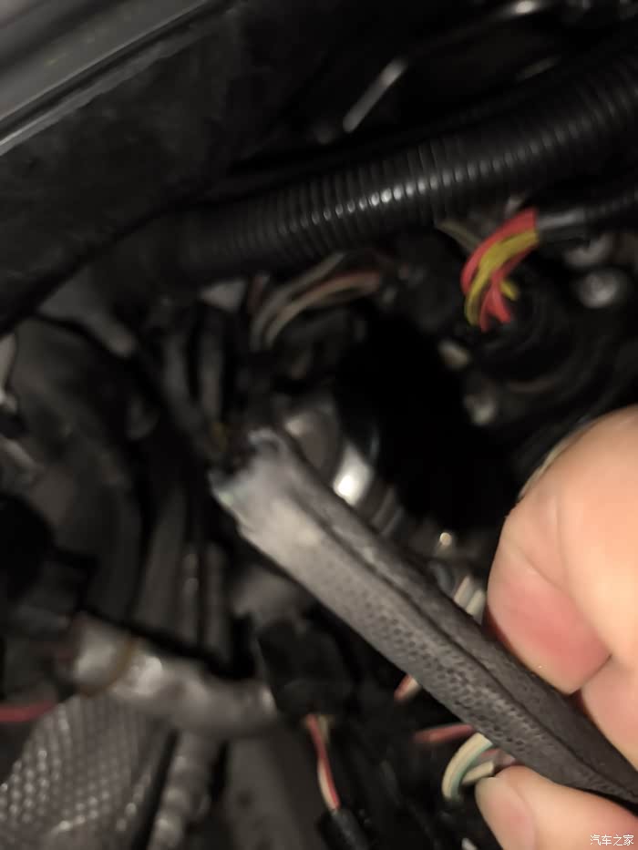

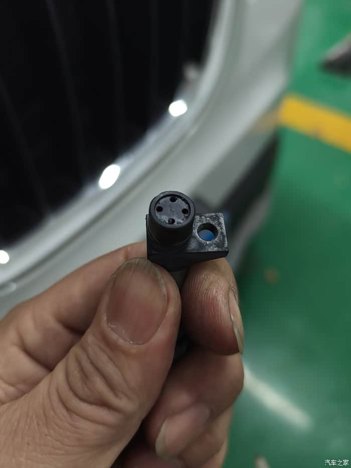

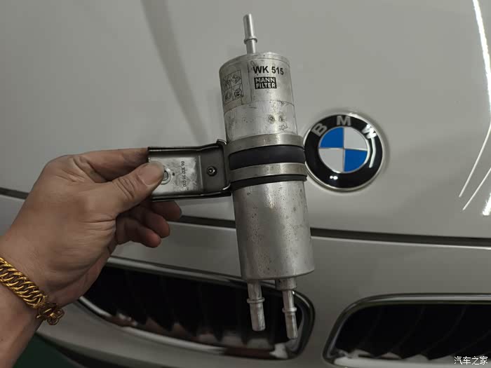

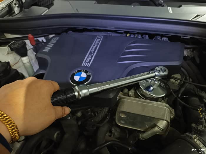

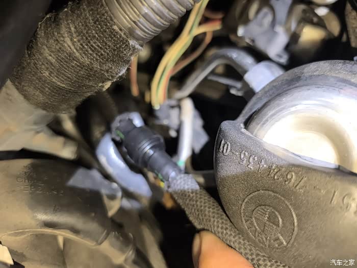

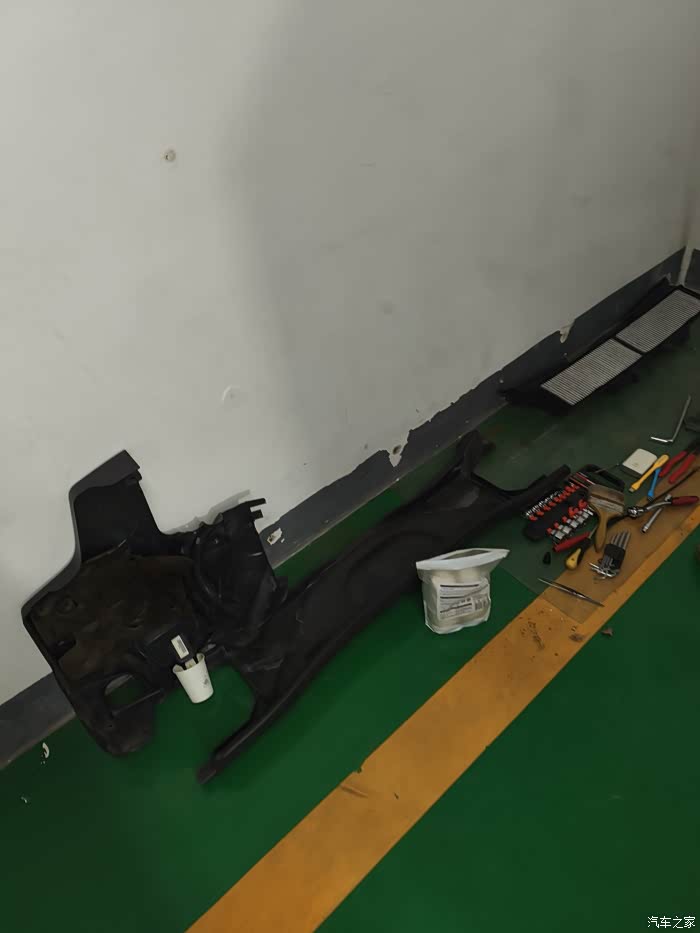

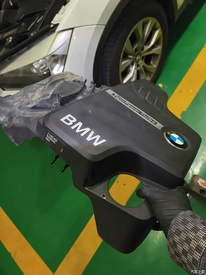

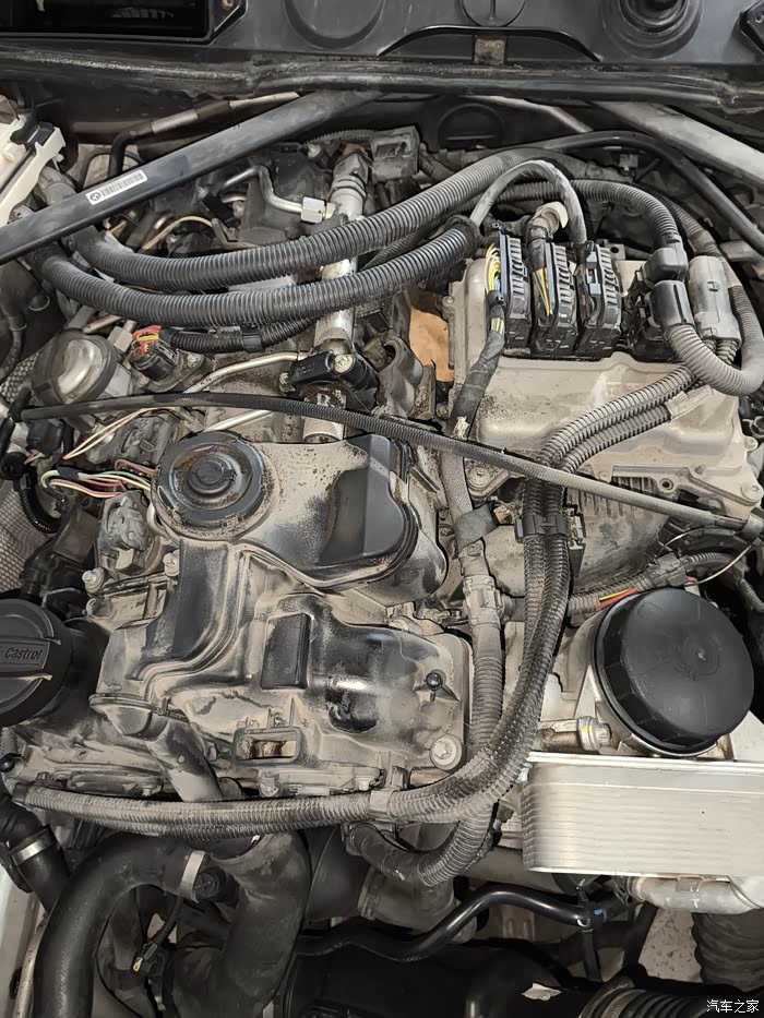

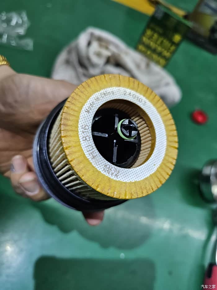

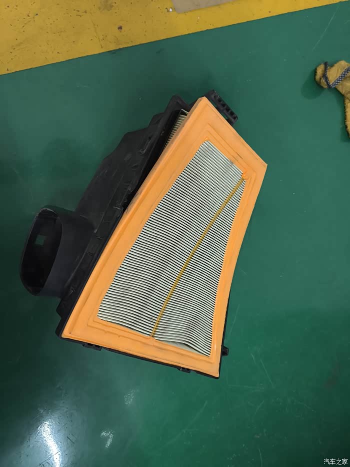

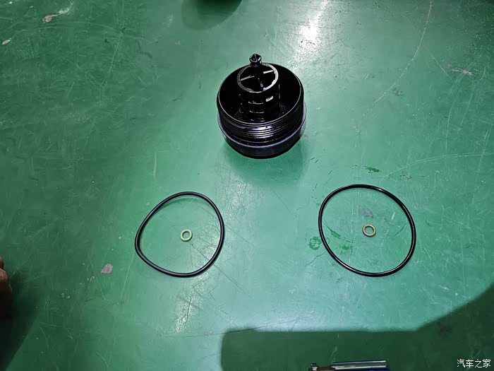

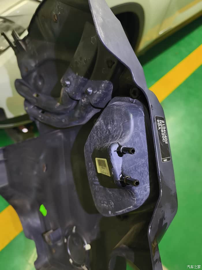

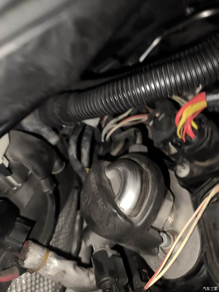

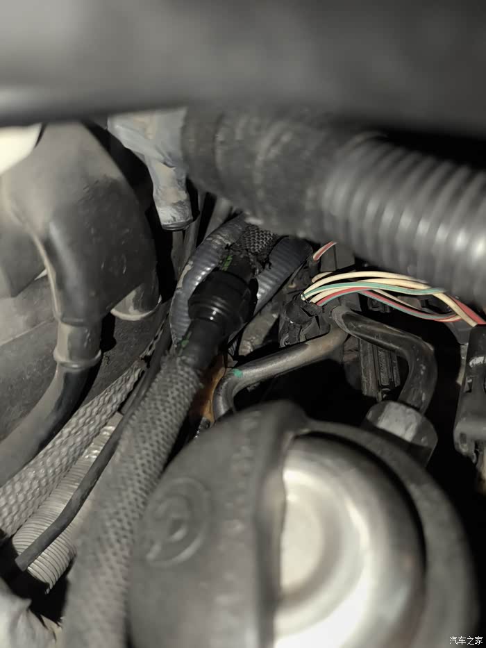

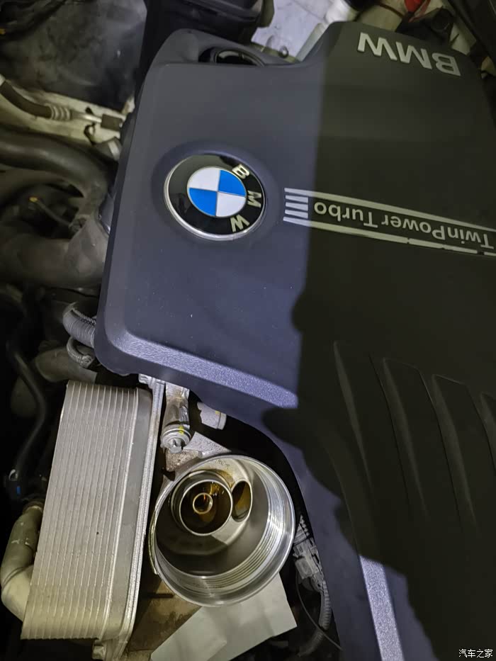

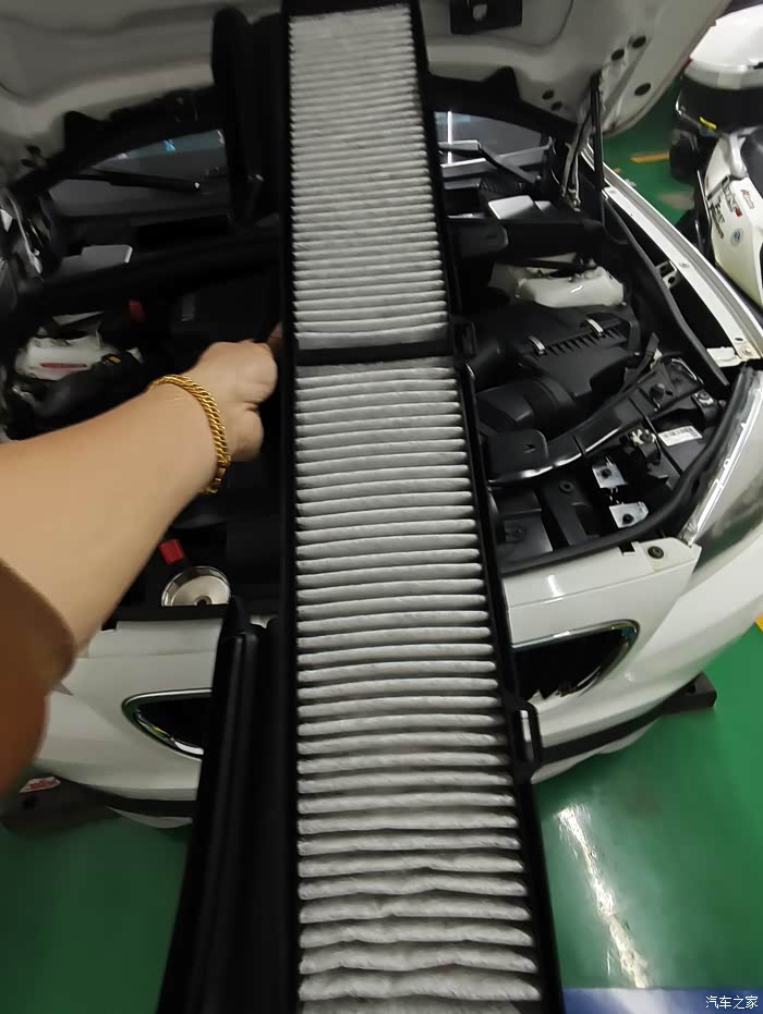

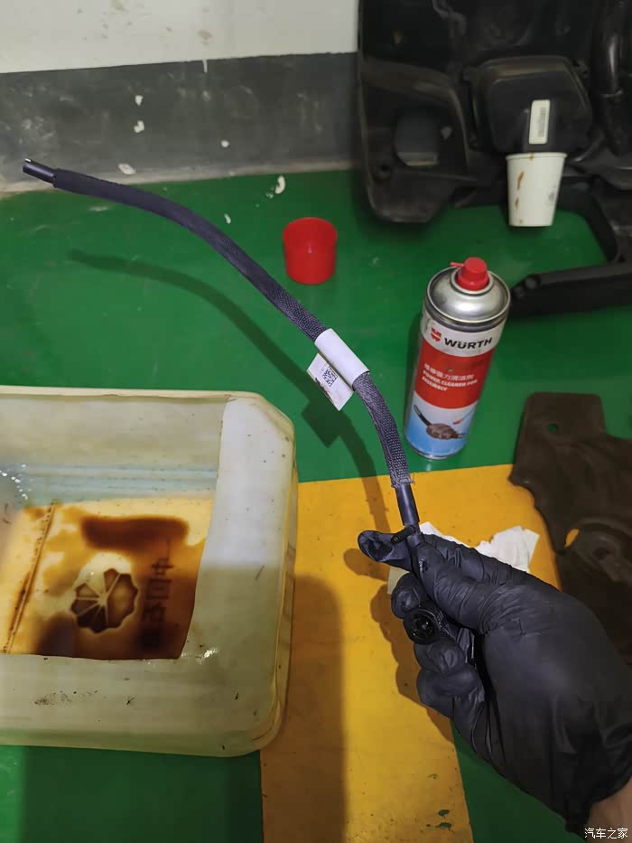

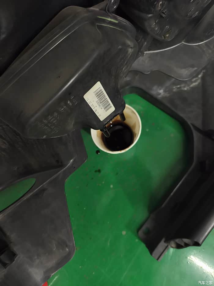

我的E84是14款18i N20B20C 后期款发动机。最近发现车子停1天刹车总助力泵会变硬。怀疑是真空泵单向阀损坏,拔掉机盖的气管果然有机油流出来ahl_微笑所以自己买了一个单向阀30元,开搞,我是自己修的没有拆下真空泵,直接在车上更换单向阀,空间受限角度非常刁钻,所以更换时间有点长,如果外面汽修店或是4S肯定帮你拆真空泵换,你懂的增加工时费ahl_闭嘴。顺便保养一下,机滤+空滤+汽油滤+空调滤+机油。
