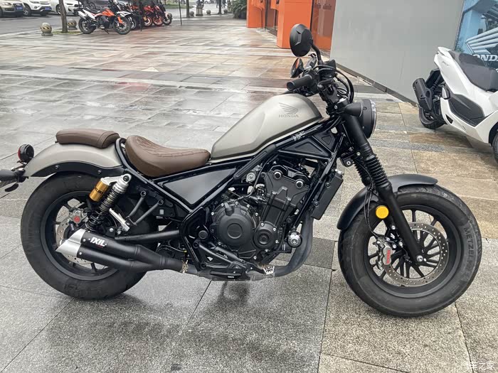

    前段时间差点就把车置换成W800了,试驾后成功解毒,还是继续完善自己的车吧,跟媳妇保证了三年后再说。CM500这车除了激情不够之外,最大的问题是刹车,前双活塞,后单活塞,低速没有问题,过了80以后就不够用了,这一点也看出本田的鸡贼,要真出了事也可以拿超速来推脱。前后轮胎已经换成半热熔了,刹车转接码日本购买,前后鲍鱼卡钳,frando直推上泵。

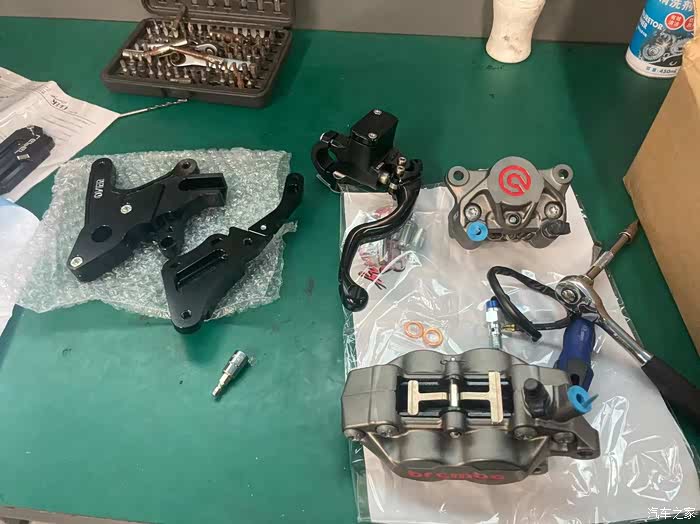

前后卡钳转接码,brembo前四后双活塞卡钳,车力屋直推上泵

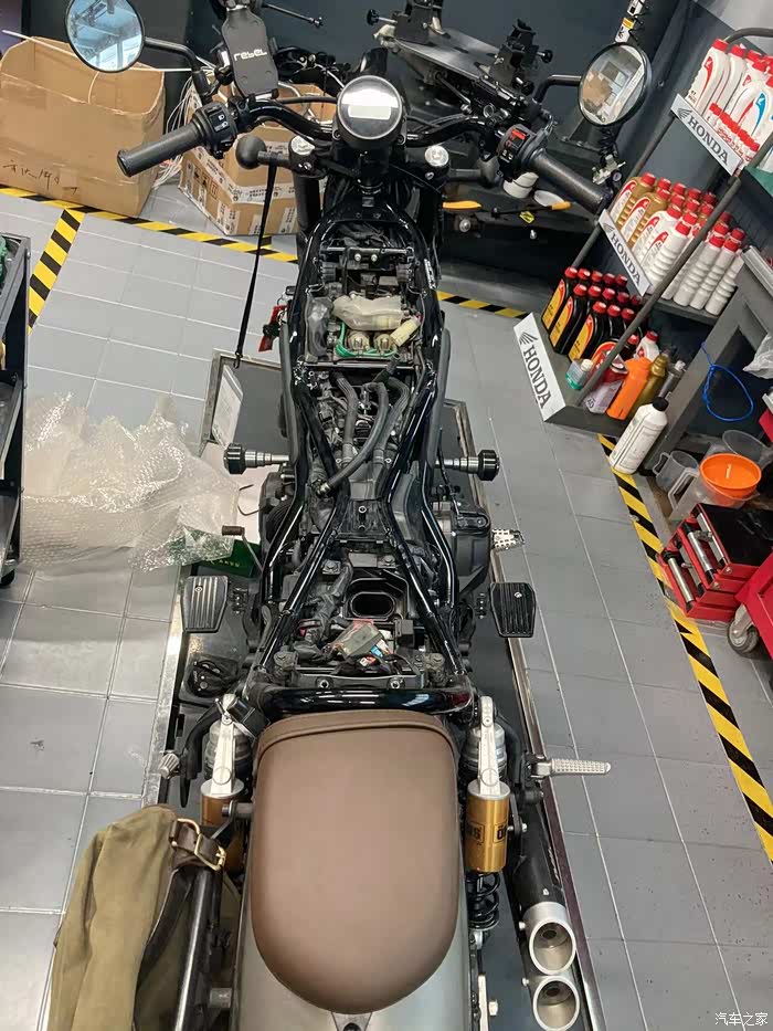

本来以为小改装,为了测量四根钢喉长度,全车都拆成这样子了

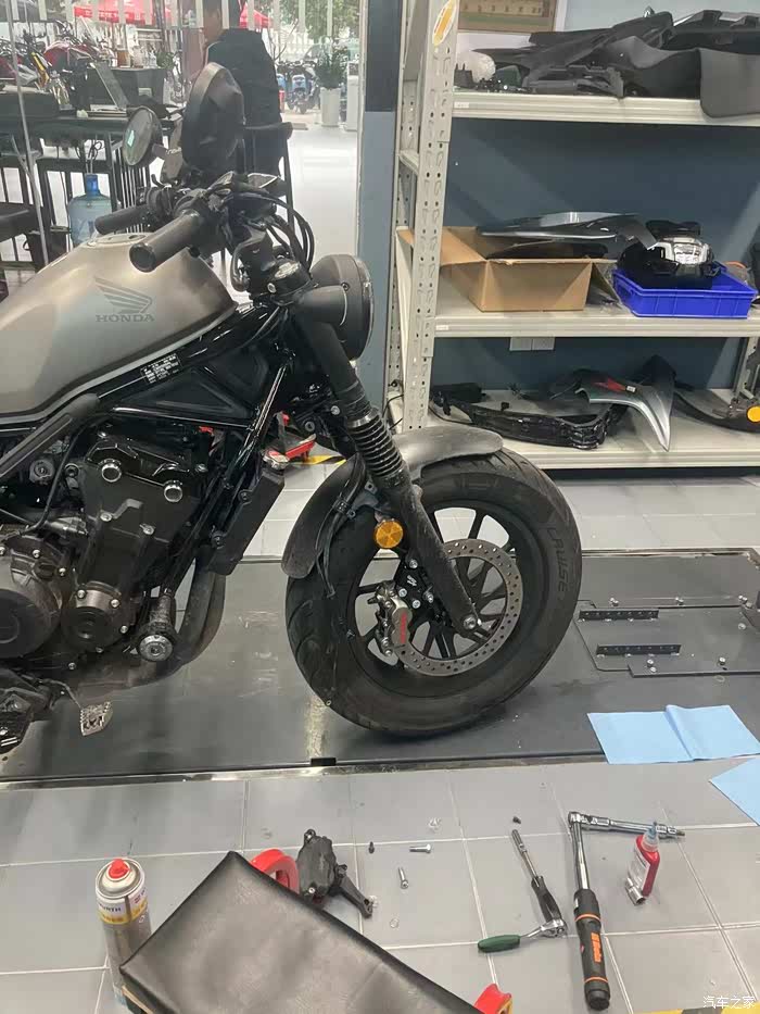

单装上了,颜值、13格杠杠滴,剩下等钢喉了

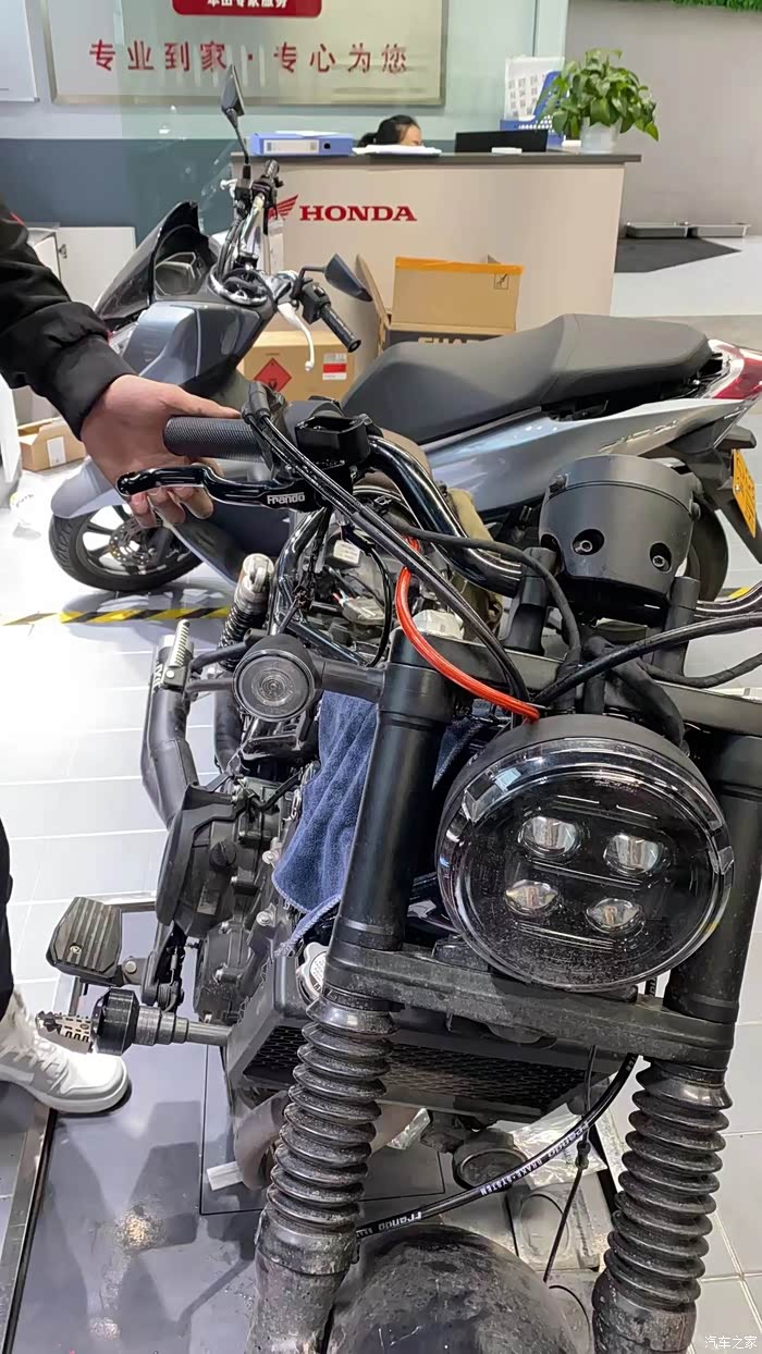

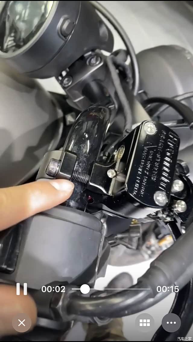

车已经搞好了,效果还是提升比较明显,上泵因为改装了把手装不了,而且根据观察,这个制动力如果再改上泵前避震肯定受不了,重刹点头已经很厉害了,遂放弃。后刹很容易踩出ABS,声音“”咯噔“”的一声很大,不知道正常不。钢喉有点后悔换了,因为提升并没有预计中那么明显。喜欢的朋友可以参考,全部七千左右,值不值自己考虑。
把手比原厂粗,装不上。。。。。。
