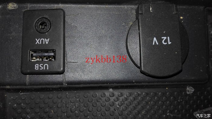

       今天的帖子我发的是尊容版新帕恢复扶手箱里面的AUX+USB插口,可以插U盘听歌也可以给手机充电,虽然说东西不大,对于不太好听歌的人来说可以忽略不要这个功能,但是对于喜欢听歌的我来说还是挺喜欢的。我也是翻遍了全网页全论坛,没有一篇是新帕萨特升级这个的,都是别的车型,我就纳闷了,这么好的一个功能,脑残的大众给简配掉,那好我就当大家的小白吧。

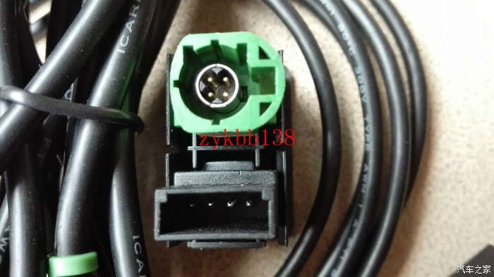

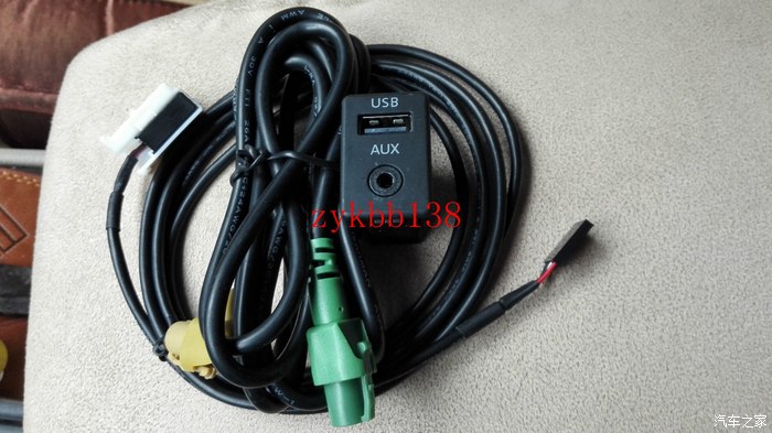

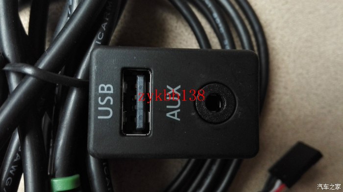

AUX+USB套装

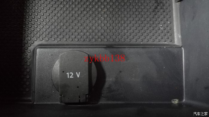

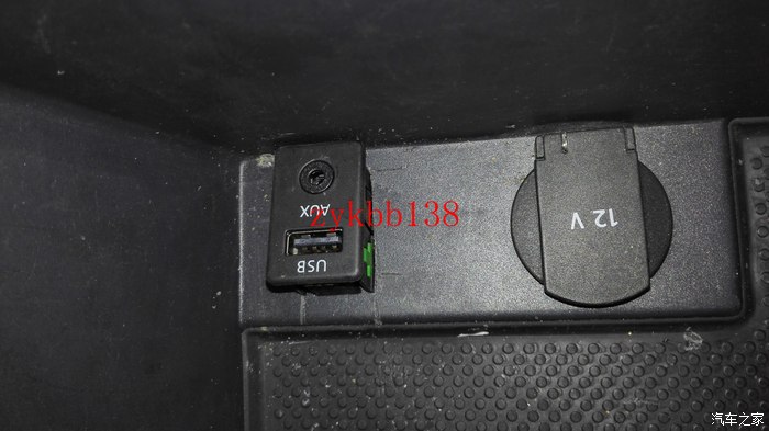

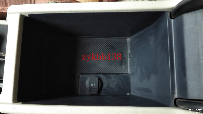

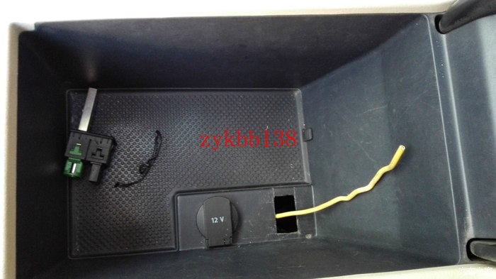

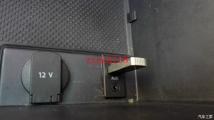

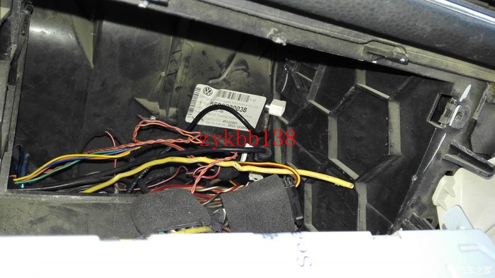

看看尊容的扶手箱里面,AUX+USB插口被简配了。

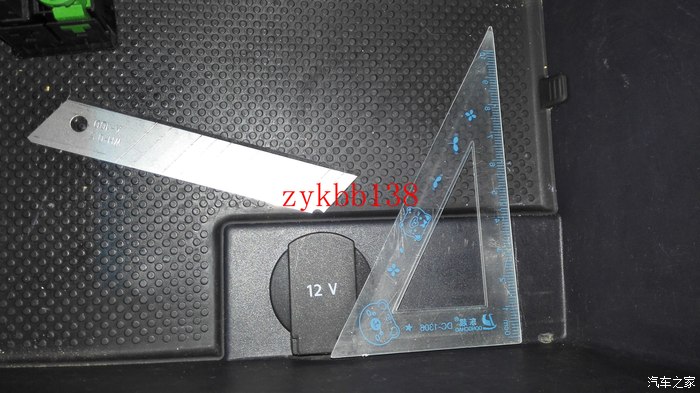

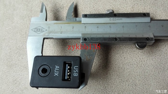

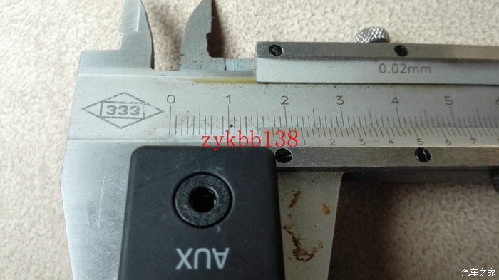

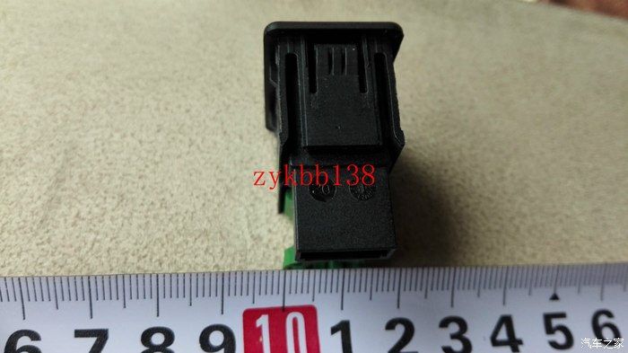

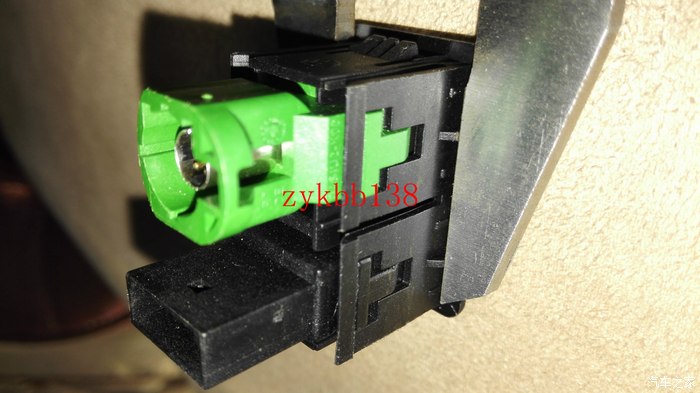

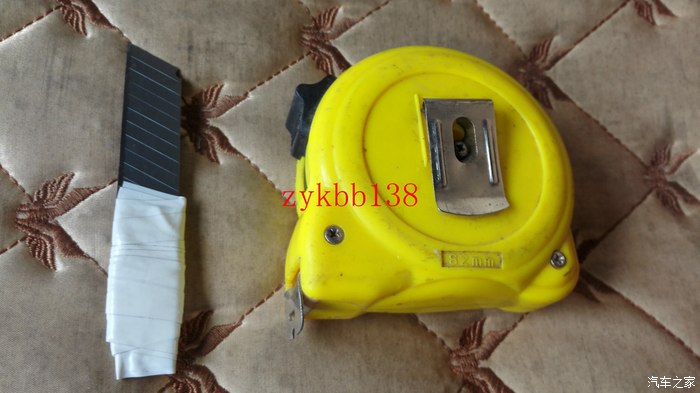

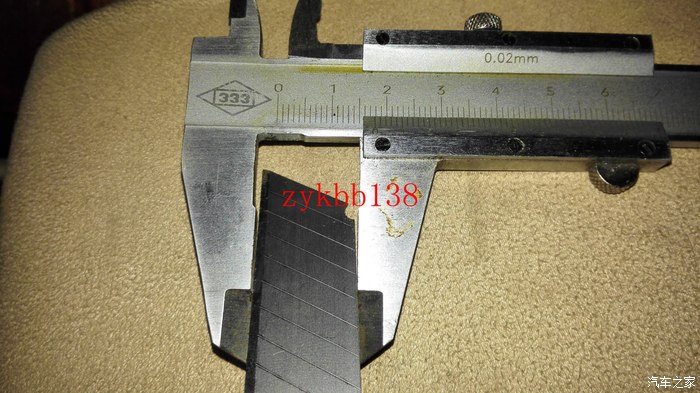

我先用盒尺量了下插头的尺寸,大家记好:宽度17.5毫米。

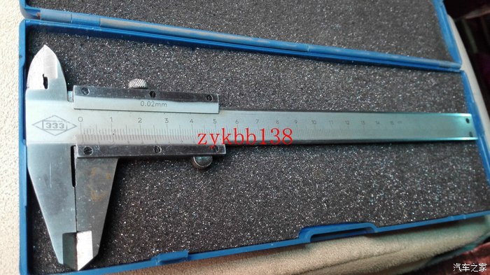

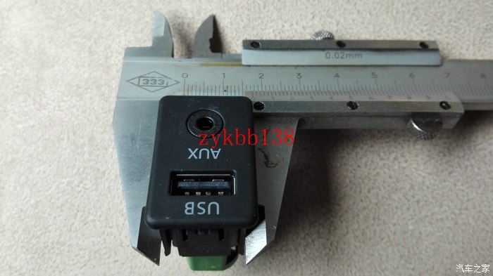

怕有误差,就用卡尺精准的卡了下,没错。

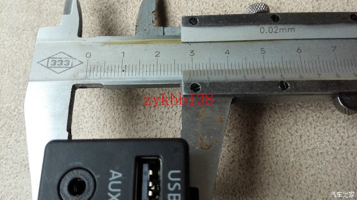

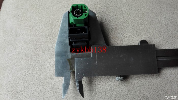

先卡插头的底端,为什么呢?下面我会说到的。

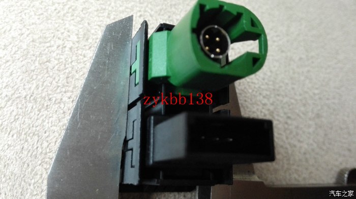

底端的宽度尺寸为:17.5毫米,记下后在卡插头的顶端,因为顶端有两个棱,宽度尺寸为18.8毫米,下面看图。
然后再卡插头的长度,尺寸为:29.2毫米。

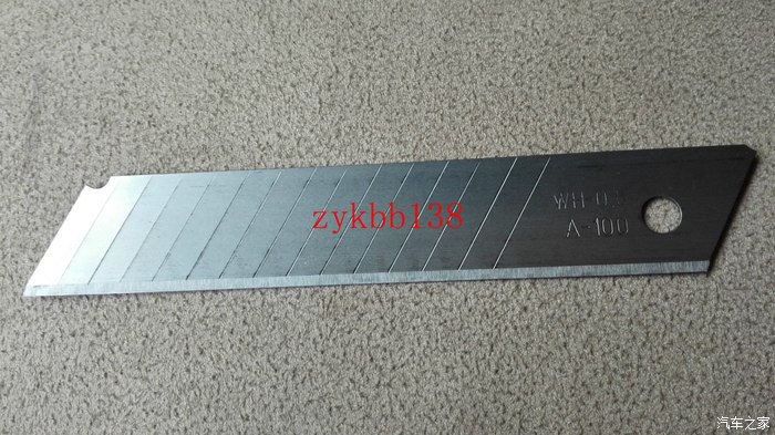

好了,插头宽度和长度的精确尺寸都出来了,记好后开始找固定物体,切好我的美工刀的宽度是17.5毫米,这下宽度的定型工具也有了。
也许各地的美工刀刀片尺寸不一样,大家可以找别的代替。

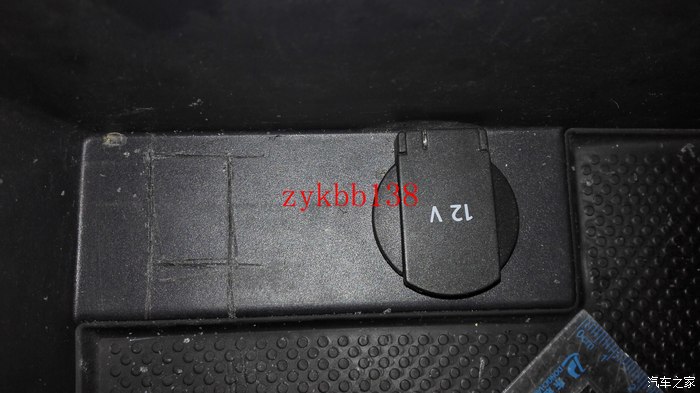

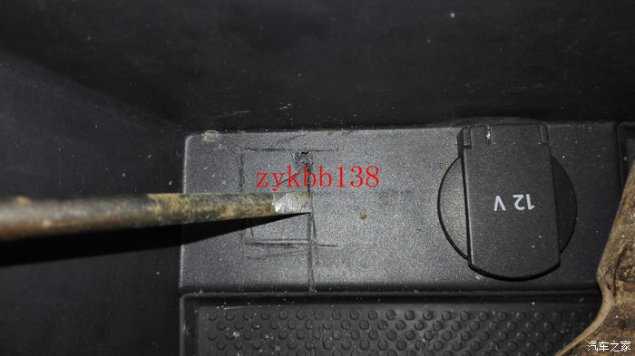

定型后在扶手箱里面开始画线划口,最标记。

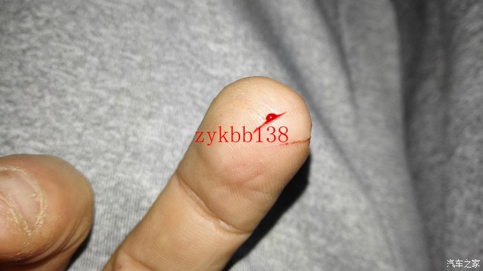

为了安全起见,强烈建议大家吧刀片上的刀刃打磨掉一段,我但是也是为了省事,在上面缠了点胶布,结果不管用,用力后锋利的刀刃把胶布给割透了,也因此我受了点伤。如果不听我的建议,手指掉了的可千万别找我。你说你用别的工具?切!你试试就知道了,这个地方特别扭,大一点的工具下不去,小一点的工具用不上力,不信你就试试。美工刀当然是首选

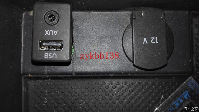

宽度和长度的大概尺寸已经划的差不多了,接下来你就用力割吧。

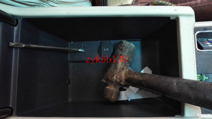

划的深度感觉差不多了,不用太深,大概1-1.5毫米深就可以了,下面用榔头和打磨过的一字改锥搞定。别太暴力了。
已经看到开口了,只不过有点小,没关系,用美工刀一点点的修改。
马上就好,修改了几遍,大家一点一点的修改,别弄的孔大了。

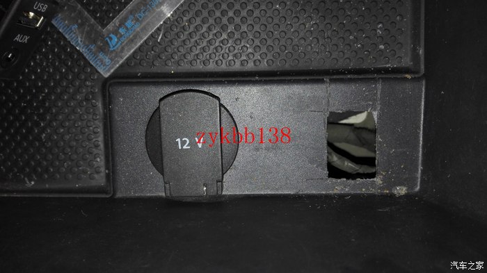

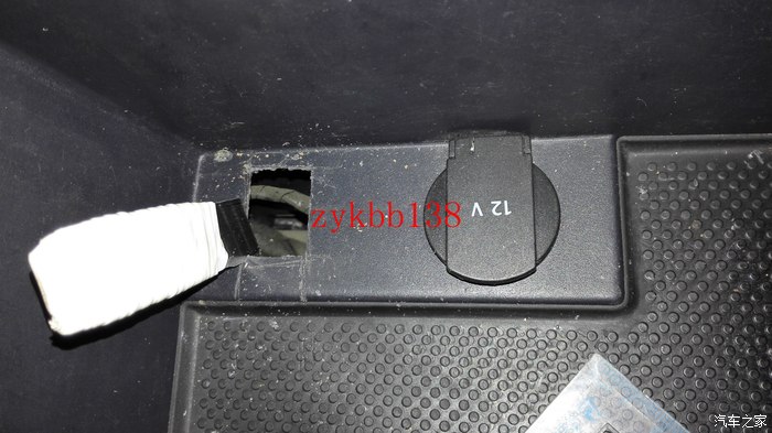

已经完美开孔成功,插头卡进去不紧不松,刚刚好。

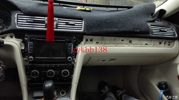

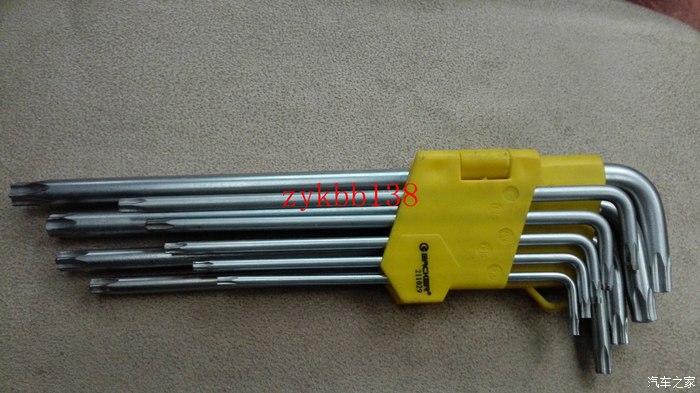

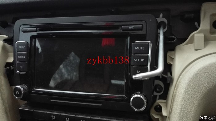

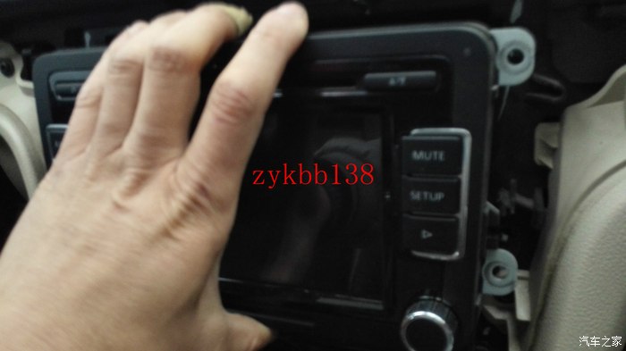

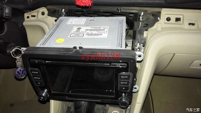

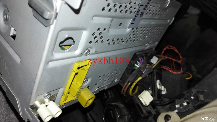

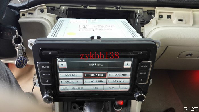

下面拆CD出装饰面板,用到的工具:梅花扳手、翘板。
拆CD机。

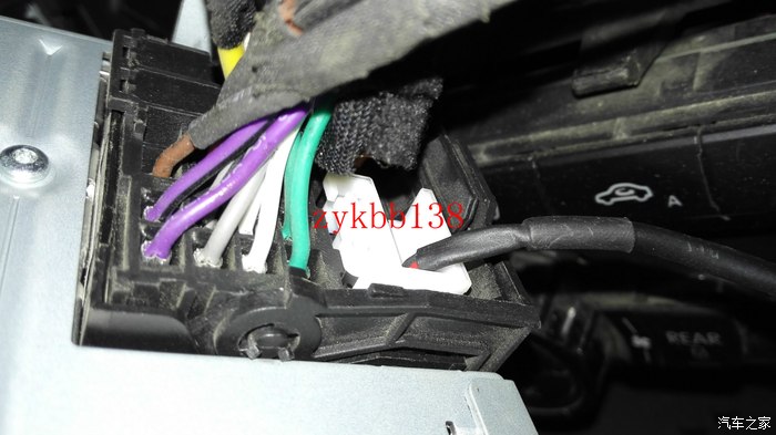

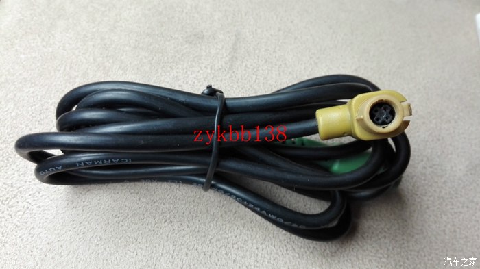

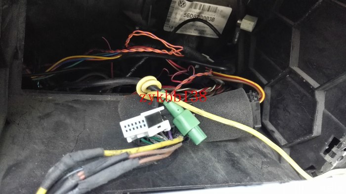

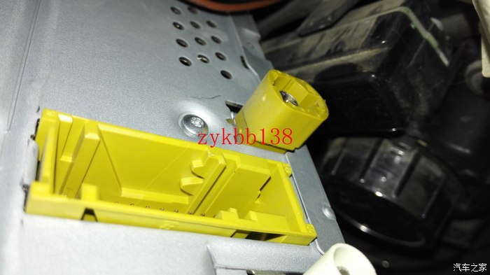

CD后面需要插的地方,黄色的圆头和白头处,呃!我也不知道具体叫什么名字,只好上图片了。
这个白色的插头是我已经插好进行测试的,大家要清楚。

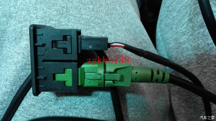

然后把套装里的两条线束和AUX+USB插头连接。

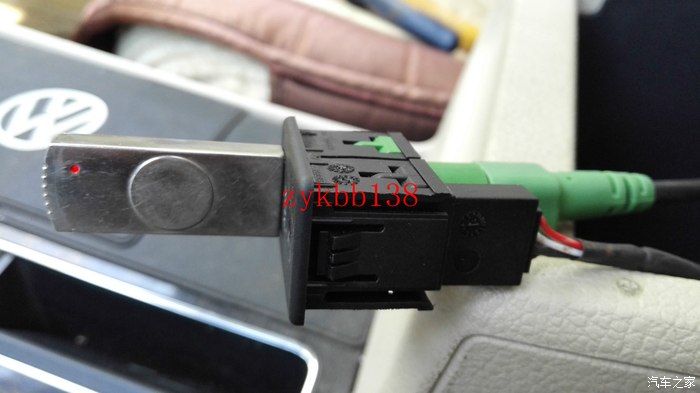

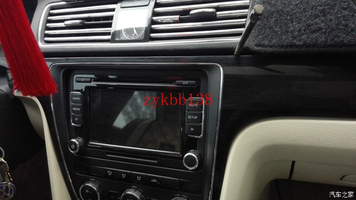

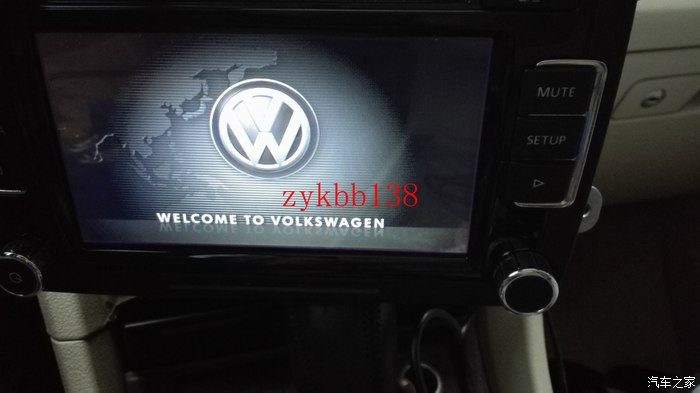

然后开CD机子,进行开机测试。

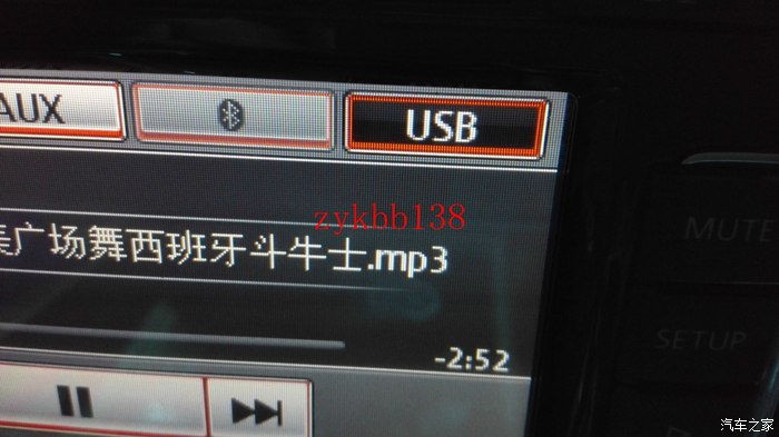

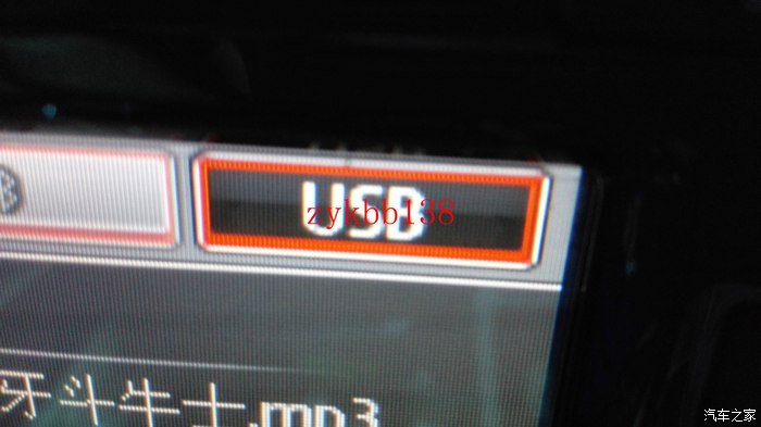

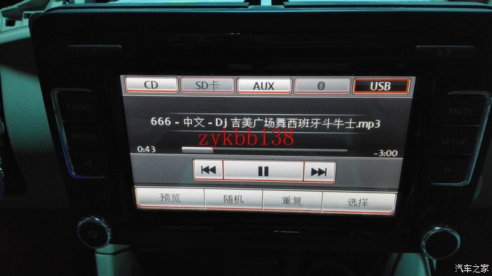

呵呵,喜欢!管用了,看到U盘上的红灯了吗?表示工作了。提醒下大家,升级这个直接插头和插口相连就可以了,查好后不需要进行任何解码之类的就能用了。
CD机子上的USB功能选项亮起,已经读取出歌曲信息了。

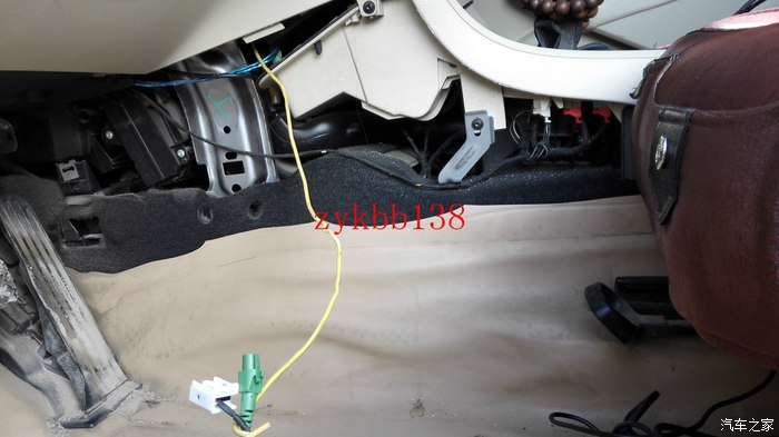

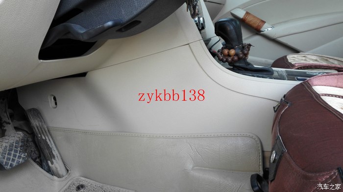

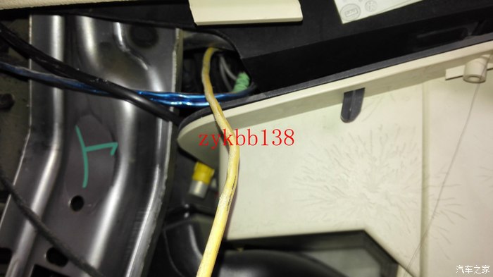

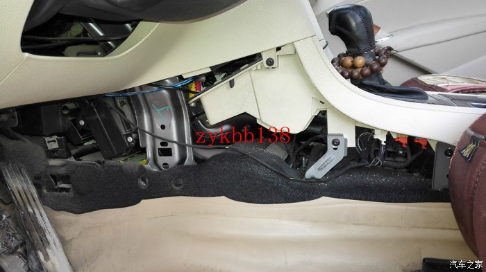

上面测试已经完美,下面上具体的走线方式:拆掉驾驶位右腿侧的护板,开始走线。

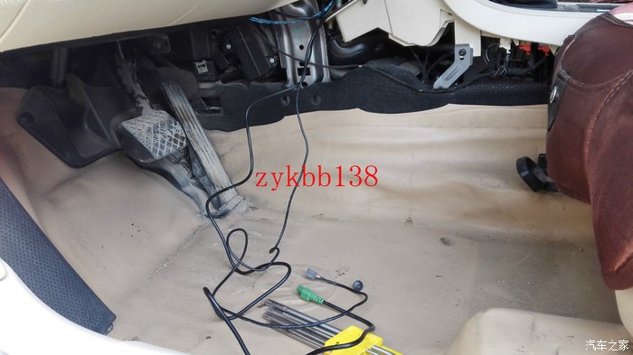

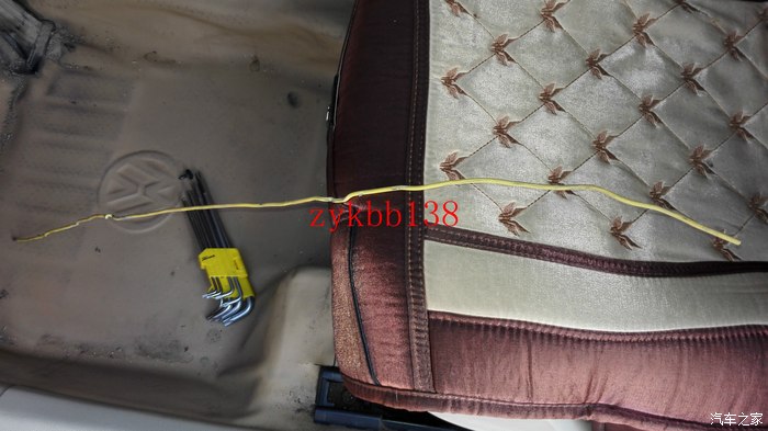

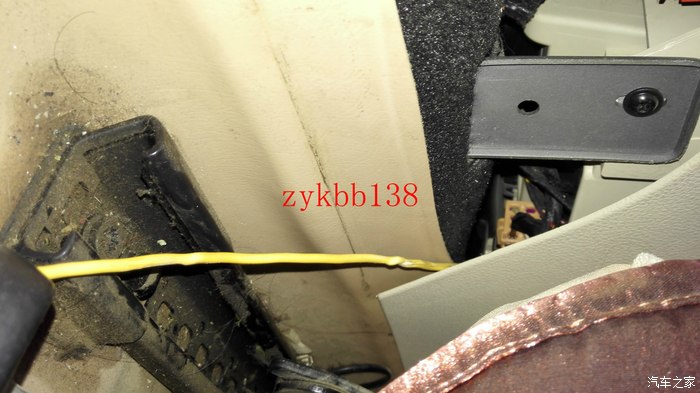

准备一根走线用的电线或者钢丝,穿线用。
用引线顺着护板下侧的缝隙往CD处通过去。
装CD处,已经出来了。
把两个插头分别插在CD机子的相应插口处。

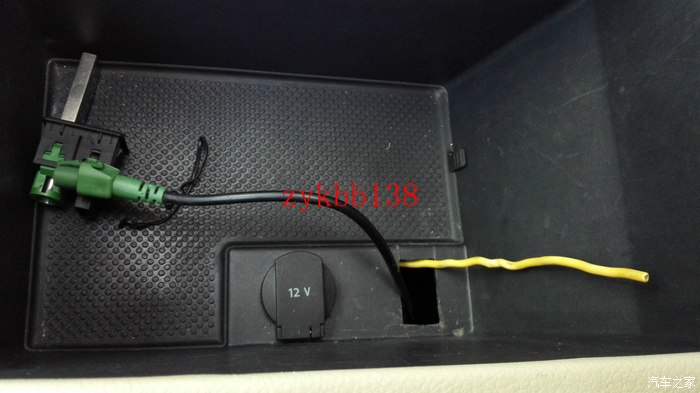

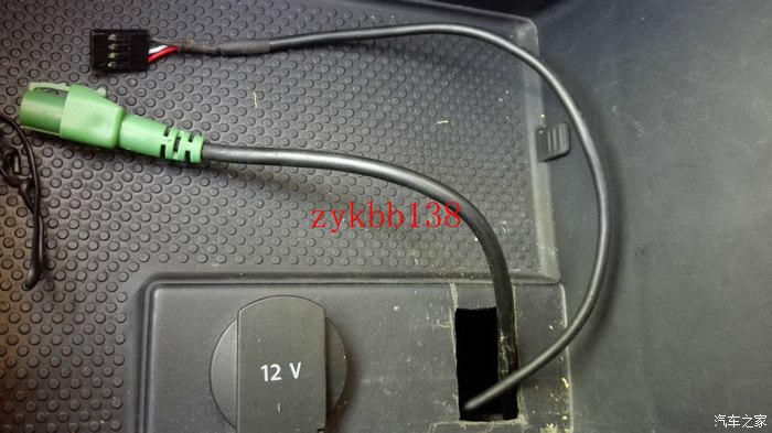

接下来往扶手箱里面走线,TMD太难了,真不好弄,缝隙太小了。
这里说下,往扶手箱走线的时候一定要有耐心,慢慢来,一次不行两次,两次不行三次,急躁的人弄不成的,太难弄了。

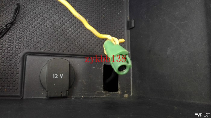

捅啊捅啊捅啊桶,半个小时候后,第一个头出来了。
准备走第二根线。
捅啊捅啊捅啊桶,半个小时候后,第二个头出来了。

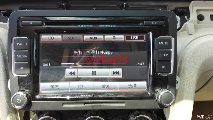

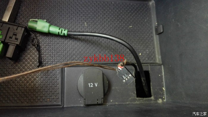

插上插头,开机再一次测试,确保无误。
OK了,大功告成!CD上出现了USB的选项,音质还行。

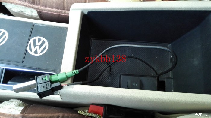

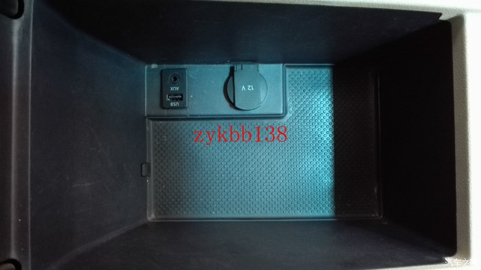

把插头恢复到开口的位置,还是挺紧挺完美的吗,整体还是挺满意的。
最后一步:恢复驾驶位右腿侧的护板和CD机子处的装饰板,完工。感谢大家欣赏!鼓掌吧!
