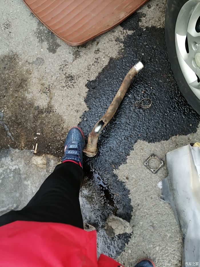

加完油去找卖家,给换了一根拆车的加油管,这玩意铁的,锈出个大窟窿,这什么车一合资就完蛋,原版CKD全散件进口,国产组装的就不锈,中国人最能坑中国人。加完油就走了,路上有冰雪,湿滑的很,回家楼下修理厂一看,老板说你可真狠,四根轮胎俩漏帘线了俩鼓包了你也敢开,上电脑一看,后氧传感器报故障,完蛋,三元废了,上架子一瞅三元螺丝用非汽车用螺丝拧的,后来问车贩子老板,说他们都不知道,车主自己整的...变速箱漏油,底盘有锈,手刹拉线一根废了,一根耷拉着...

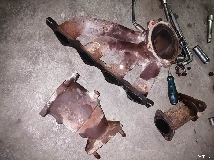

这个口子最起码10厘米长...
旁边圆洞是拧氧传感器的,整个腔里面都是空的...
改完气高温加上烧气杂质多烧的全是积碳...

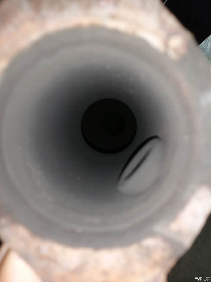

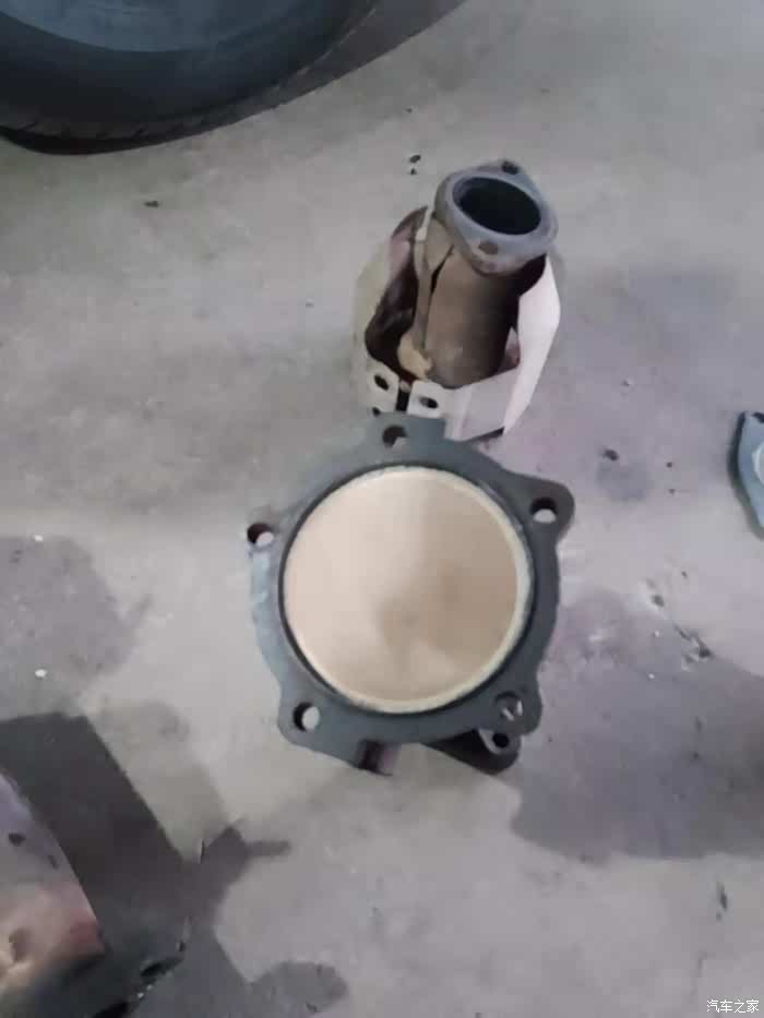

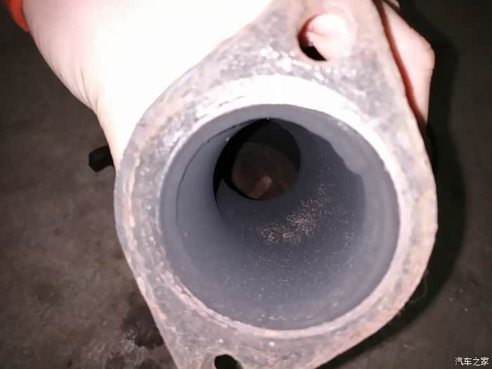

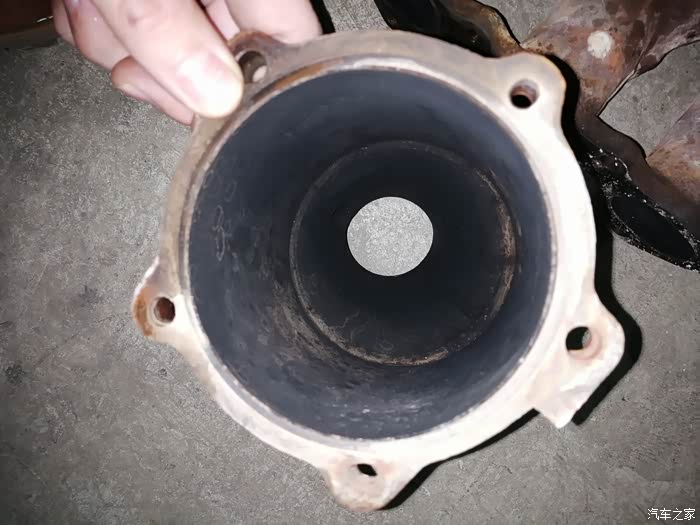

大三元,也是空的...
壳体都是原来的...

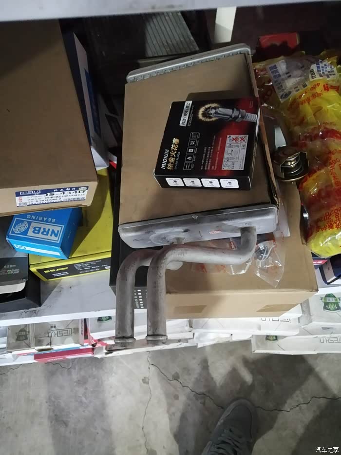

接下来说下整备项目吧,这车暖风不热换了小水箱,机油尺换新的,手刹线两根新的,分泵换没换忘了,底盘装甲,泡沫胶填充,正时套装,四根轮胎,行车记录仪,电瓶,大水箱,倒车雷达,手套箱锁,尾门锁,座椅套,前三元后三元,前氧后氧传感器,油箱盖/尾门手柄,油管,饰板,空气空调滤,排气筒中节尾节,车内把手包翻毛皮,内饰板喷漆,外置胎压监测,手套箱翻板,发动机舱盖支撑杆卡扣,车身尾门底大边除锈喷漆...

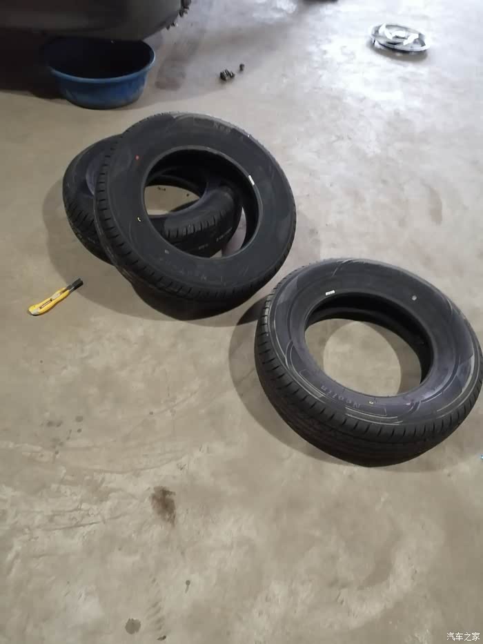

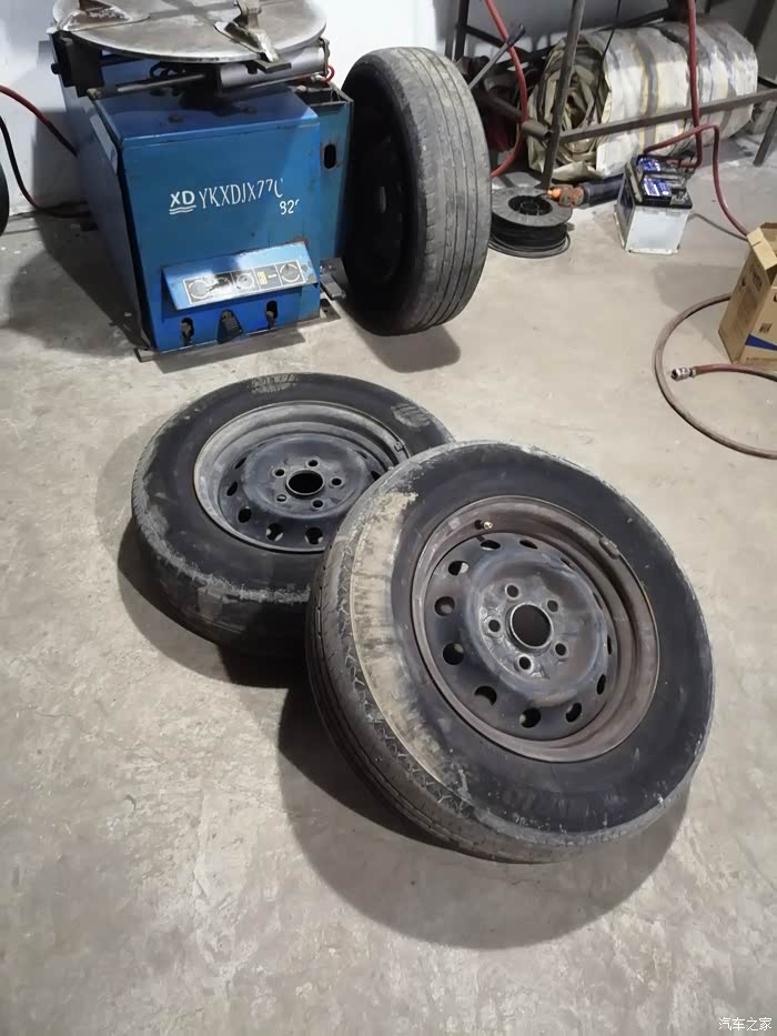

旧轮胎,光线昏暗加上当时手机千元机,成像拉跨...

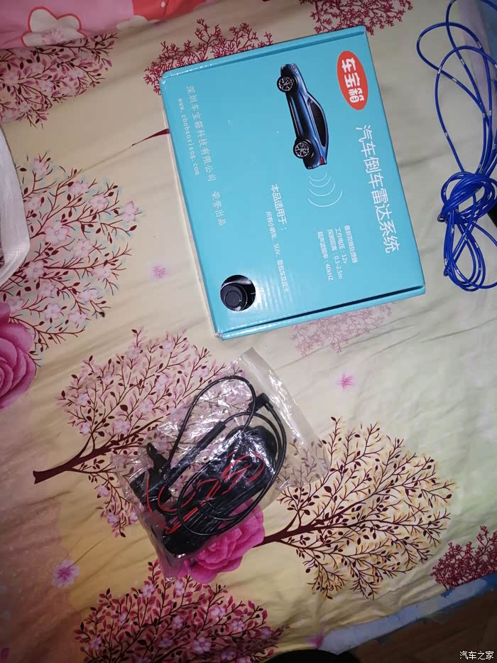

倒车雷达,便宜货,冬天低于零下20度就白给...

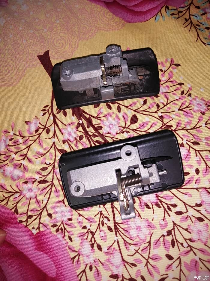

手套箱锁...

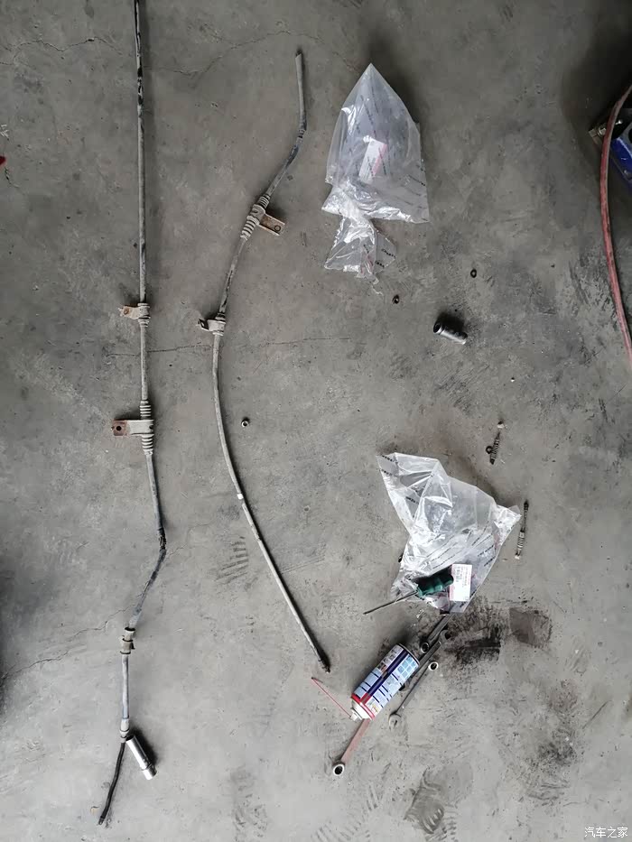

手刹拉线...右边短的是因为折了...

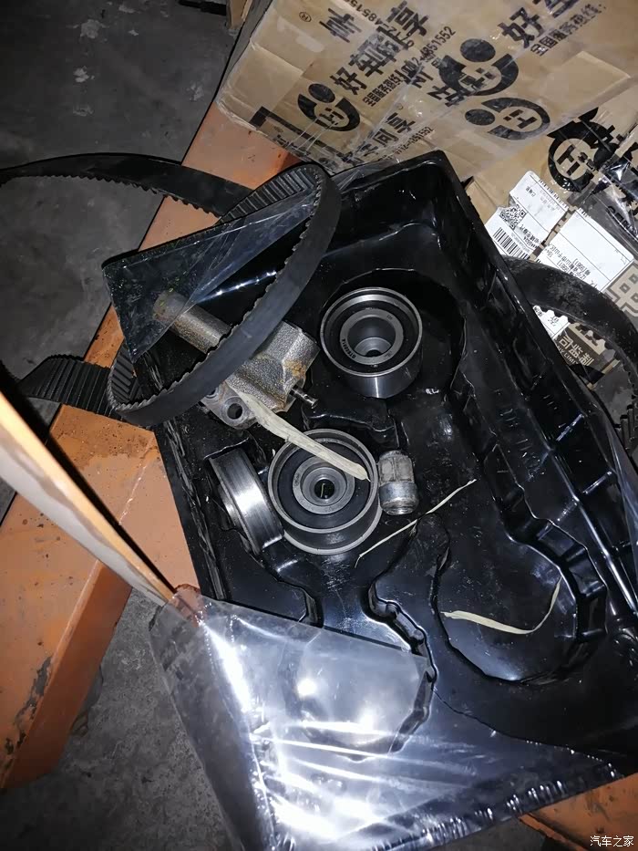

换下来的正时一套...
暖风小水箱...

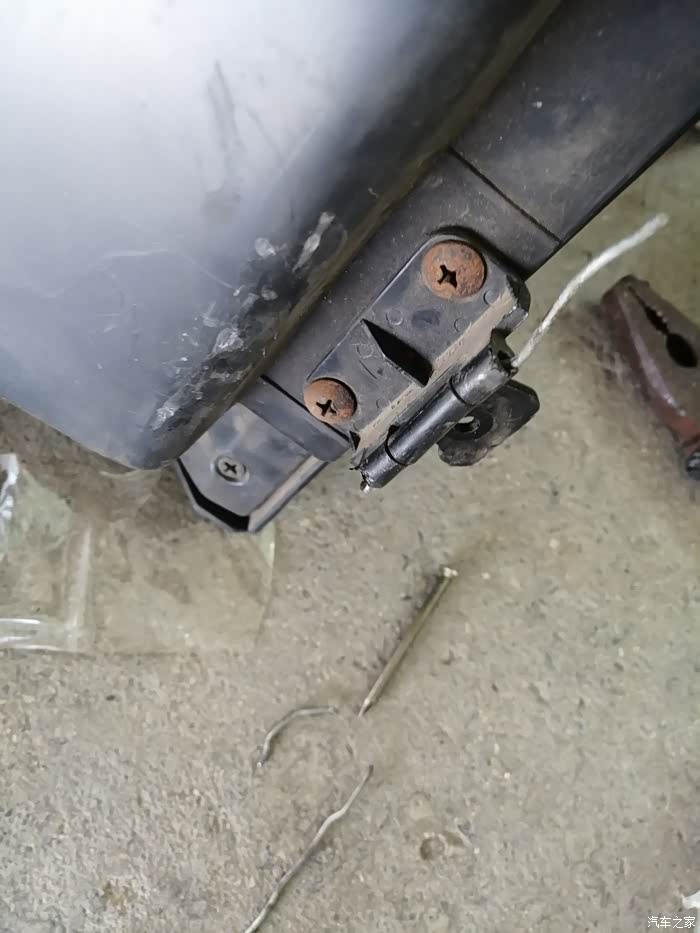

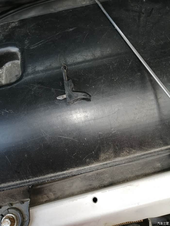

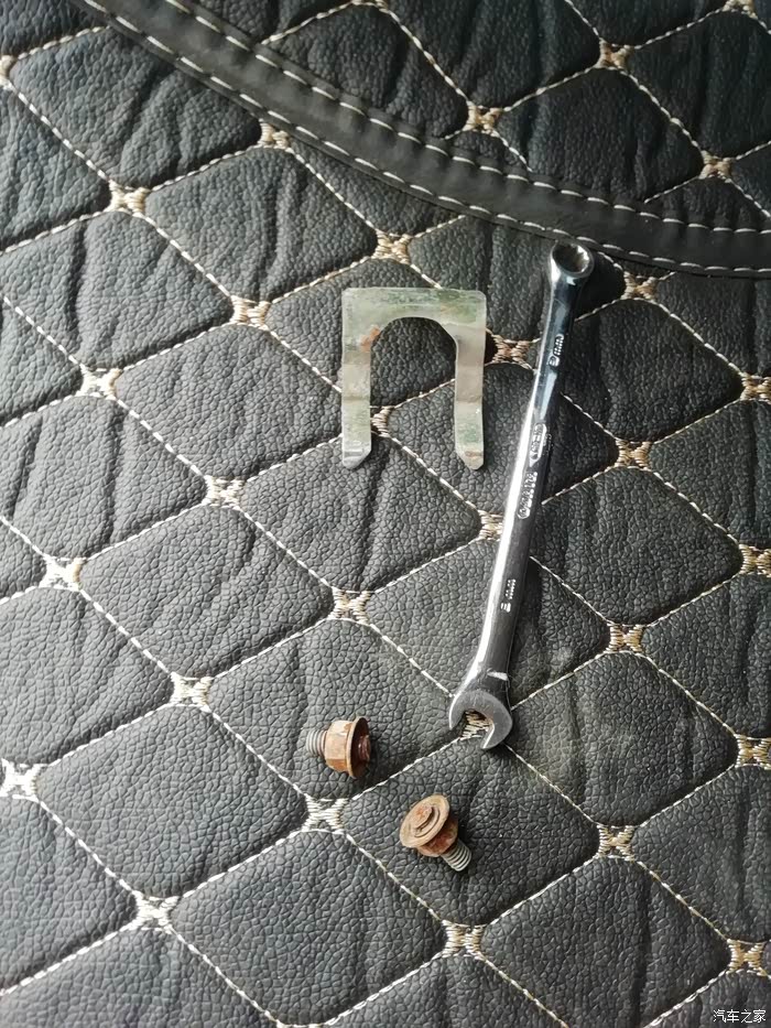

这个铁片没给安,后来在尾门内部缝隙里找到的,买不到新件...
尾门开关拉手...

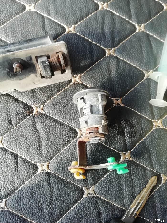

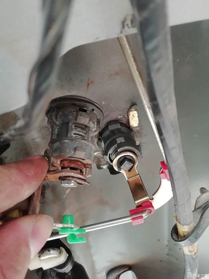

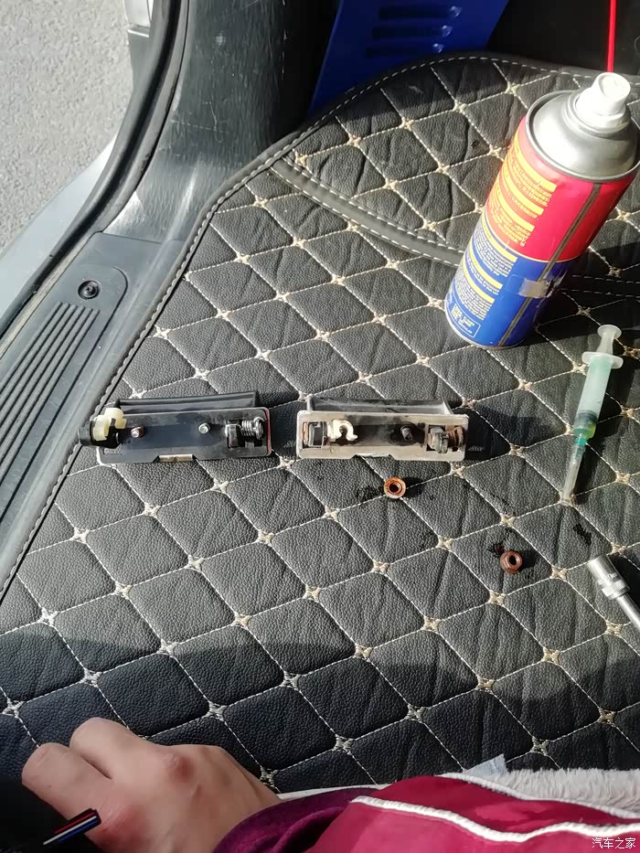

后备箱锁...
原车后备箱锁...

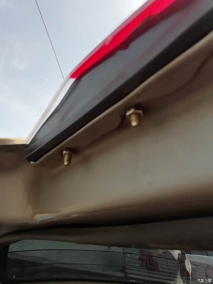

尾灯螺丝都没有,买的非汽车用螺母拧上了...
手套箱固定翻版,只有手套箱总成,拿个水泥钉当销子固定上了,另一头用卡扣掐上...到了这时候就得自己做一些零件儿了,以前化油器桑塔纳密封垫碎吧了都自己拿牛皮纸剪出形状做的...

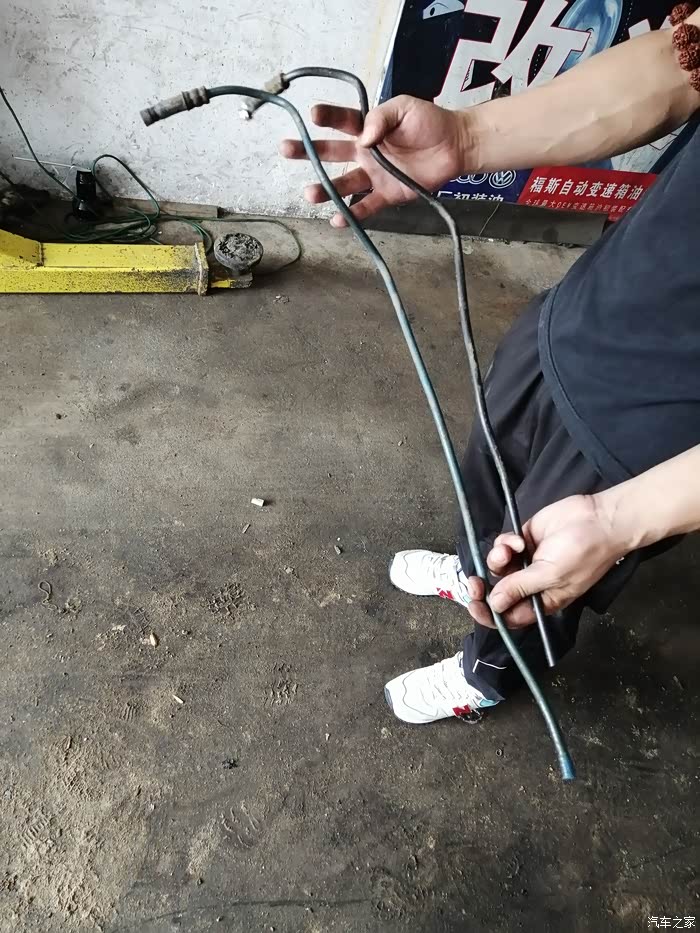

油箱低压输油管老化裂纹漏油...
新三元载体...

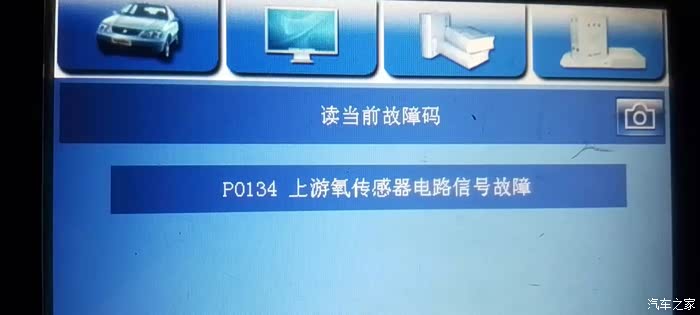

故障码,三元报码一定要注意,三元一没,前后氧传感器几乎都得坏,一坏坏一套,排放标准越高越贵...后天改气三元几乎必烧化,烧化传感器必坏...

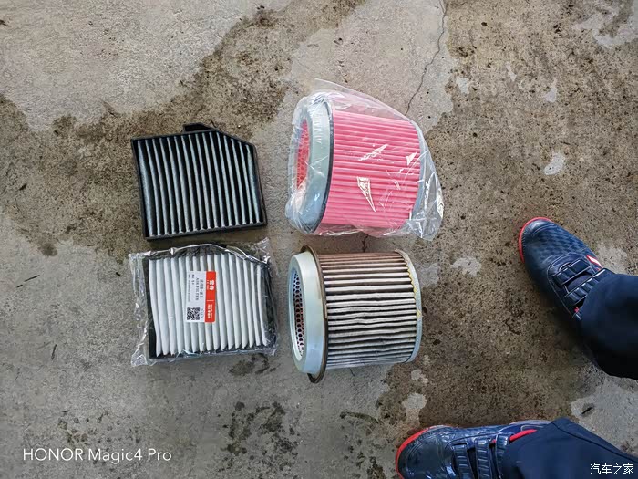

换空气空调滤芯...
新胎就是好...

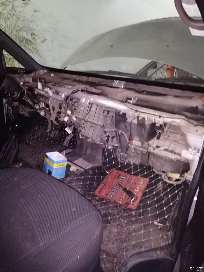

换暖风水箱拆成这样...

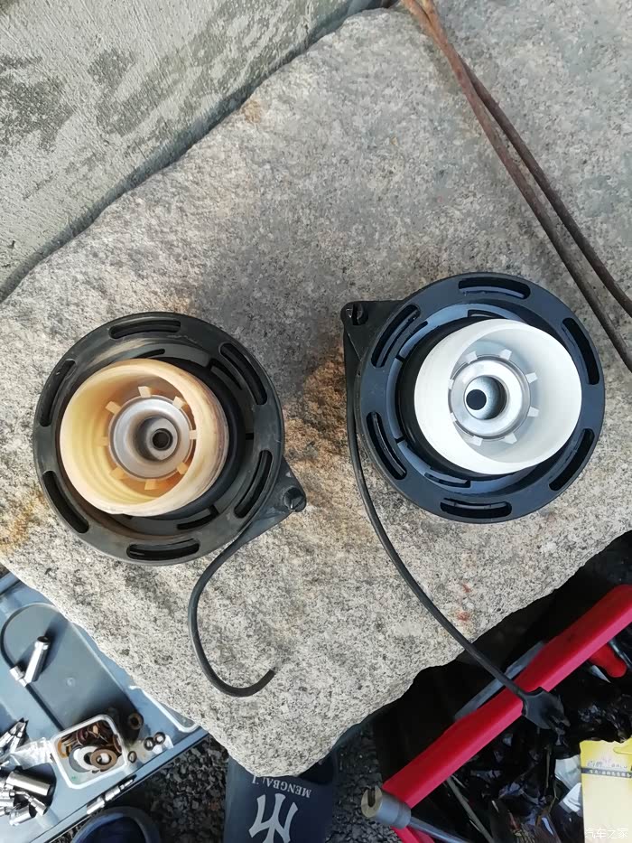

油箱盖拉索折了,买的副厂总成结果油箱盖不匹配,最后把新拉索换旧油箱盖上了...

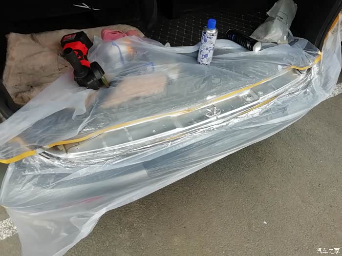

尾门大边生锈,全打掉重新喷漆...

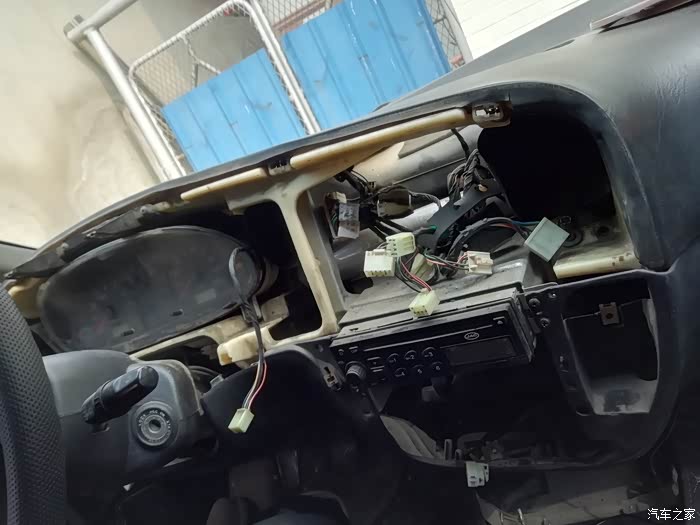

拆面板...

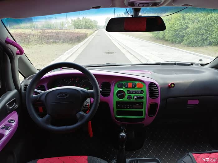

欢迎乘车...
花呼溜少的...

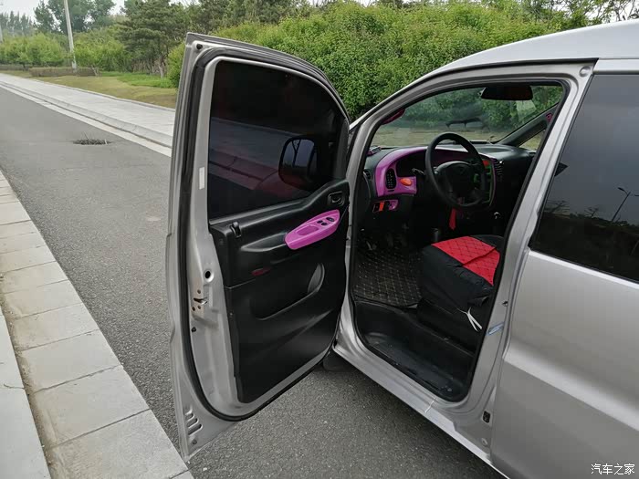

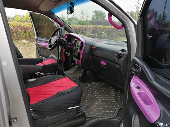

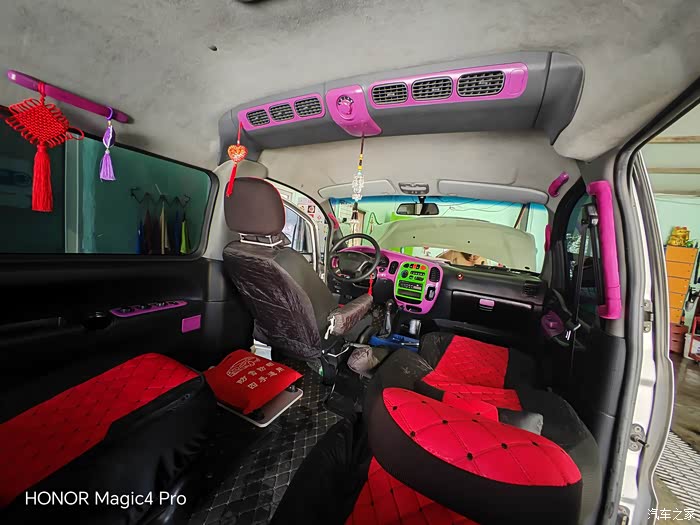

内饰漆是改上台车剩下的...
清洗整备...
顶棚懒得换,这要是拉人车顶棚就换翻毛皮了...
能喷则喷...
主驾驶调节器坏了,弹簧没装,只能拆座椅换,但座椅有一个螺丝拧折了没透出来换不了,怕别的螺丝也折没敢继续拆,除非换完焊上...

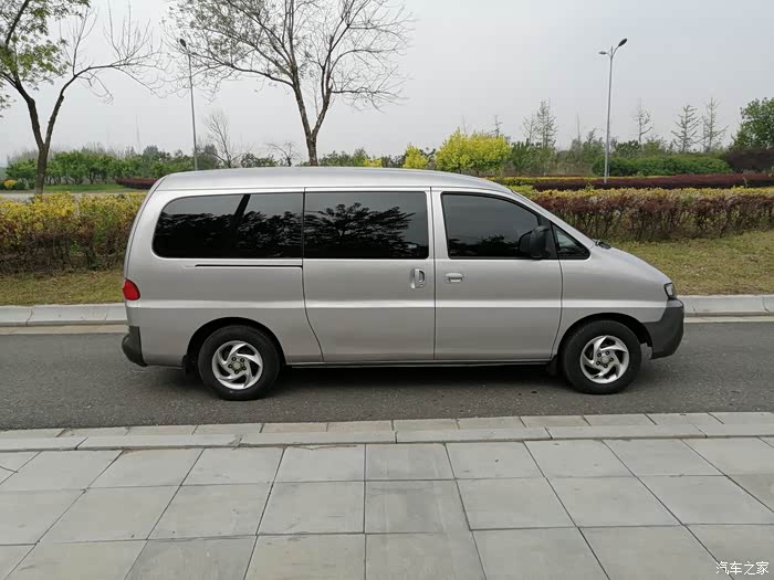

正侧...

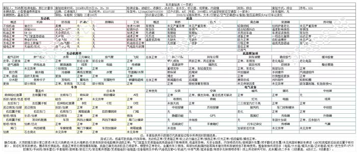

车况检查一页纸,方便双方确认车况...
