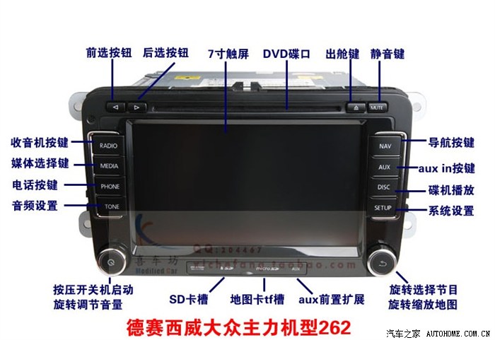

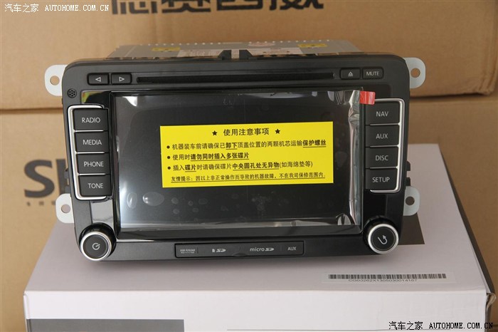

先看下262

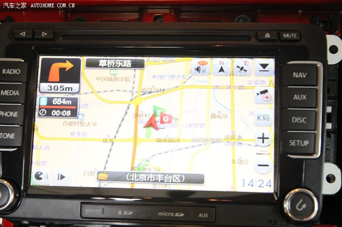

再看下
各按键功能(功能很齐全)

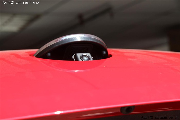

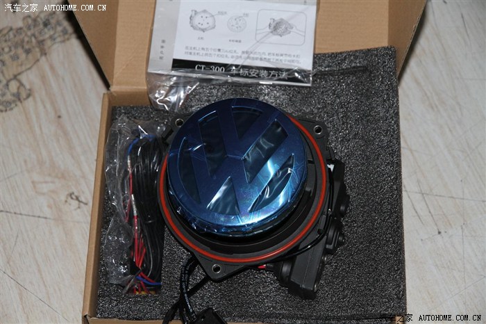

翻标摄像头

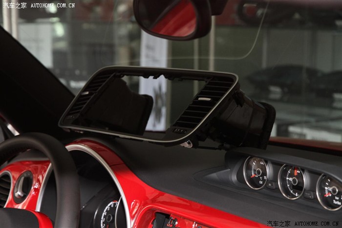

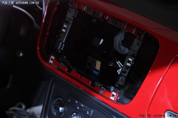

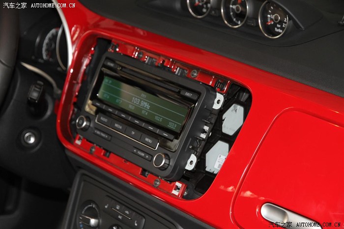

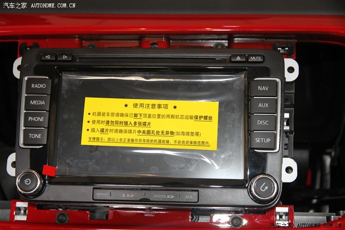

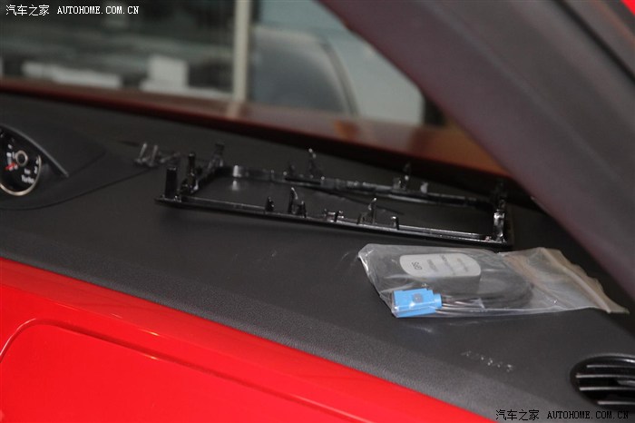

开始拆原车的机头,拆卸的时候应该多注意别把卡子拆折了。
拆掉后的模样

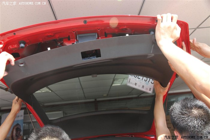

下一步拆后备箱板(特别注意卡子很多别拆折了)

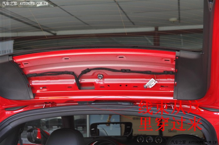

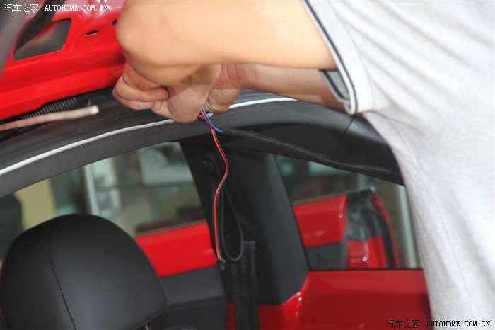

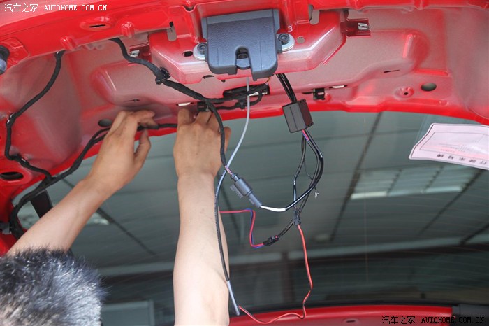

然后就是穿线走线(按原车线路走线)

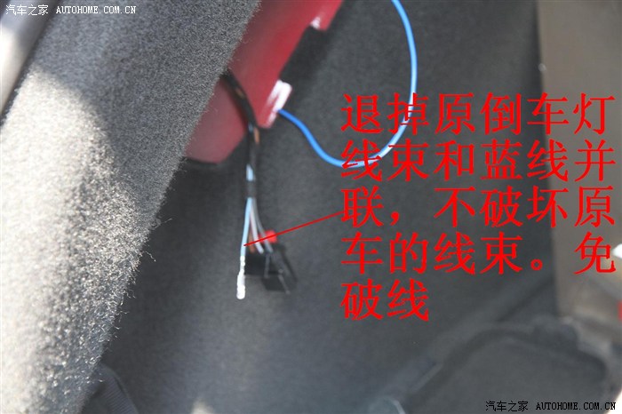

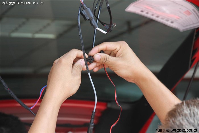

其中那个插头是对接翻标后的插座的,蓝线是接倒车灯的

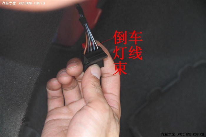

倒车灯的插座(用电笔逐个测试哪根是倒车灯线束)
退掉倒车灯线束,和蓝线并联,不破换原车线束,安全可靠

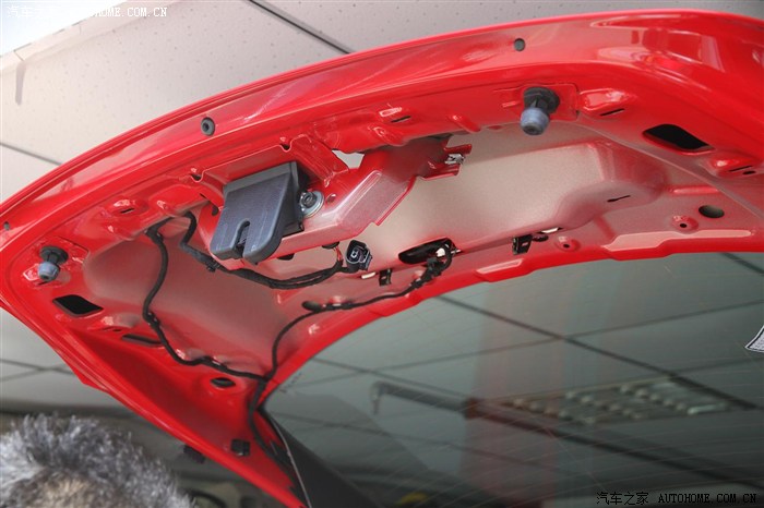

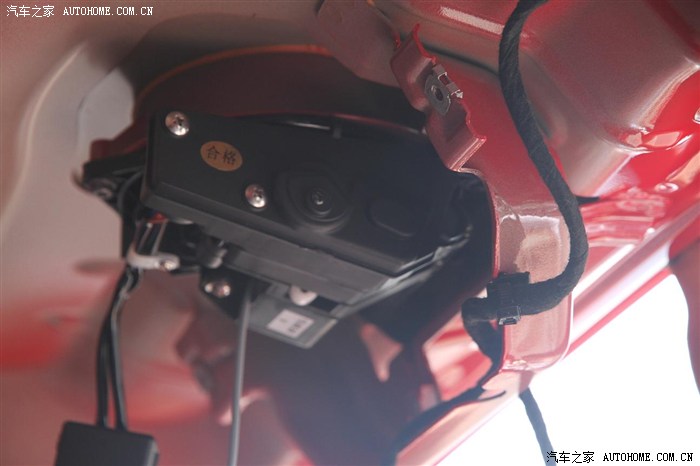

装翻标摄像头
插头都是对接的,就一根搭铁线束
按着原车的线束把线缠好
后面基本告一段落,把前面机头装上进行测试

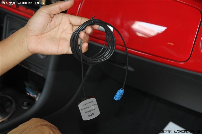

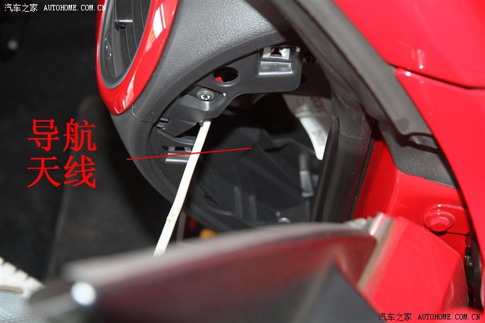

导航天线就放在这里
用穿线条走线

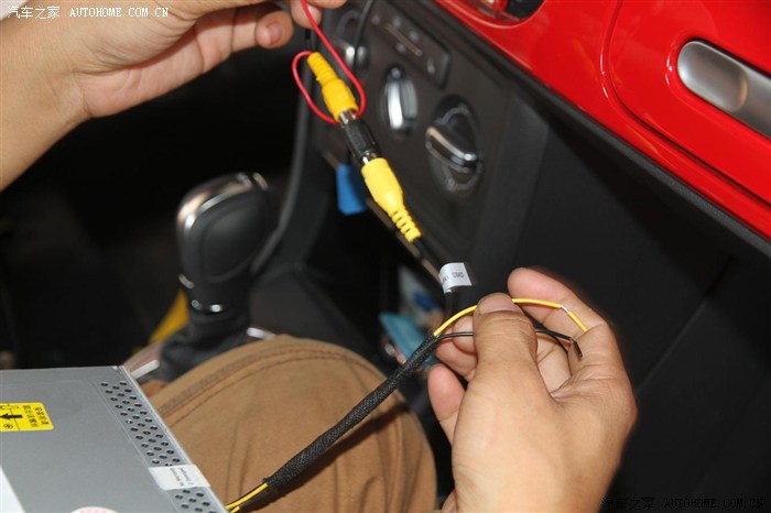

机头视频线束对插的(黄插头是视频输入线),黄线和红线接在一起,并且用胶带缠好

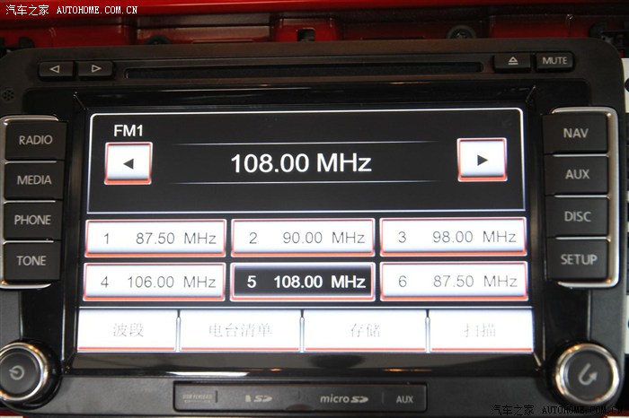

收音机界面

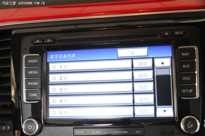

蓝牙界面

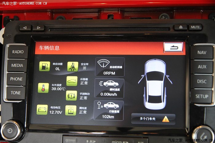

车辆信息

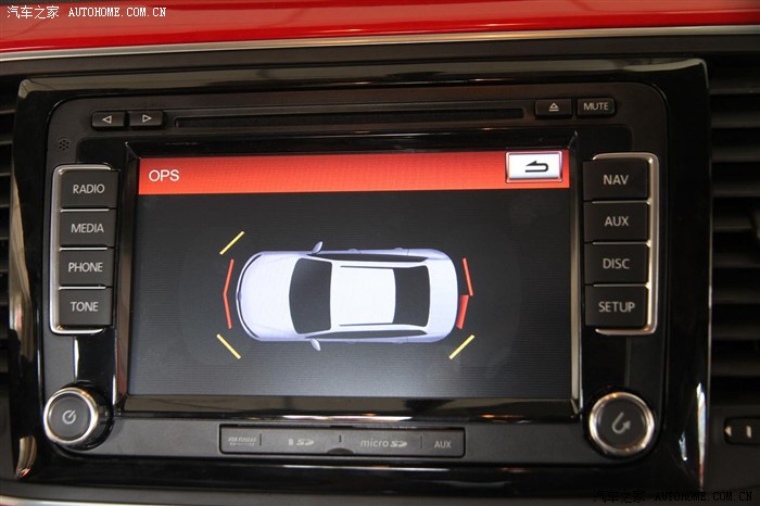

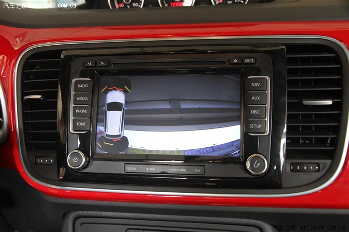

倒车影像和虚拟同屏显示(后备箱盖没合上)

导航界面

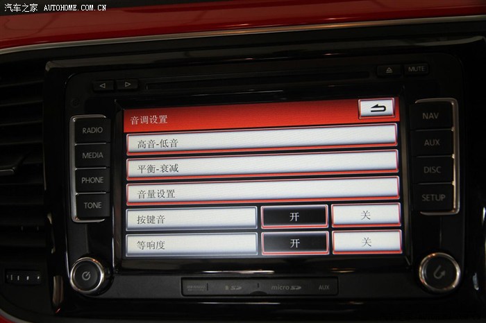

音调设置

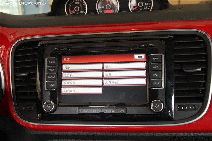

系统设置
系统设置
