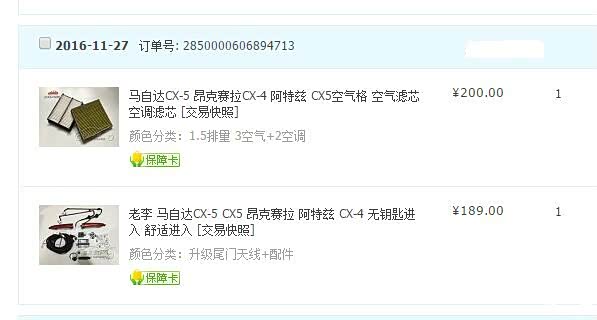

 以前装了原厂无钥匙进入觉得挺好用的,特别是我们家的女司机每天包里装设备不比行军打仗的少,不用找钥匙,但不方便之处,每次需要买东西放在尾箱,还是要到主驾或拿钥匙打开,比较不方便。正好老李双二十一,回赠老客户可以单独升级尾门天线,想就不想就马上下单了
为了摊分下日益高昂的邮费,还顺便多买几个空滤+气滤备用

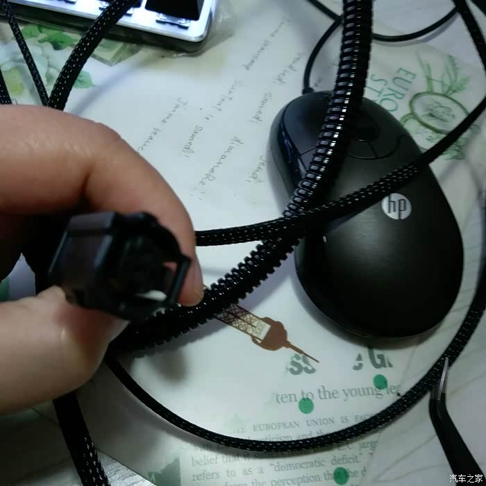

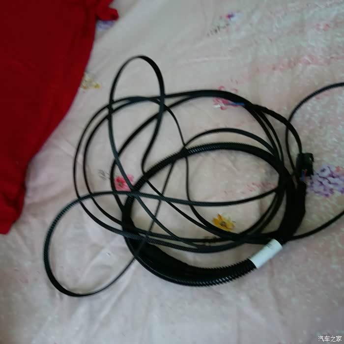

一收到货,包裹严实的网纹线和波汶管,正品确定无疑;
老李给的还是原装防水天线,比全黑的防水性级更好

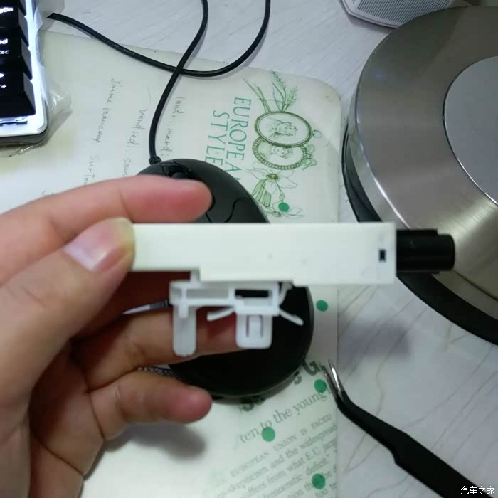

换个角度再拍,下面是固定在保险杠上的卡扣
接口照
端口是防水端口,解决遇水失灵后顾之忧

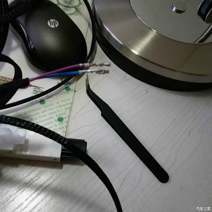

这个是端子,装端子时,卡扣朝下,红色装在最右下端口,蓝色装最右上端口

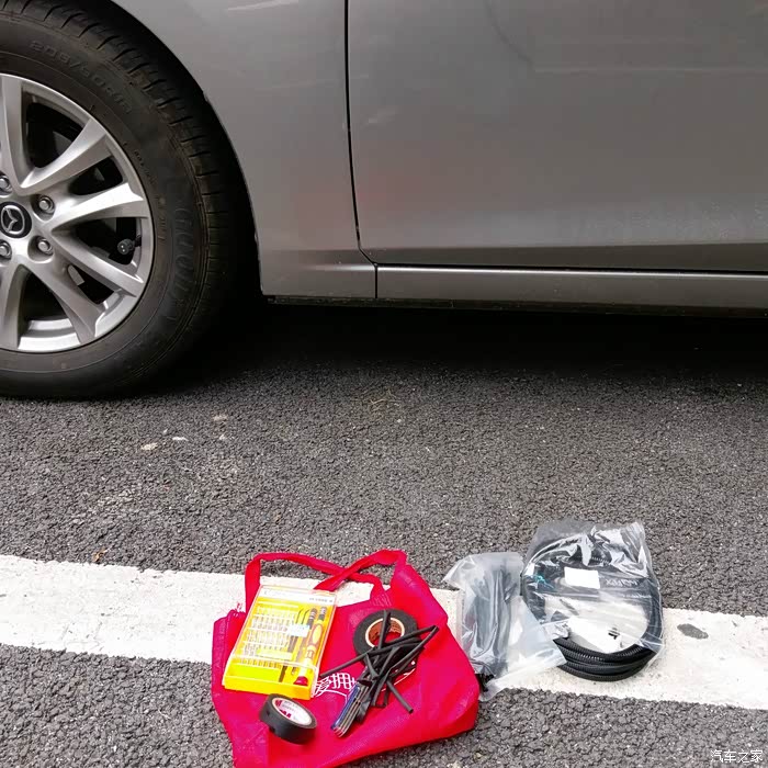

准备工具开工(防水胶布,刀、扎带、阻燃管)

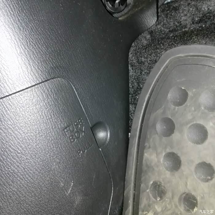

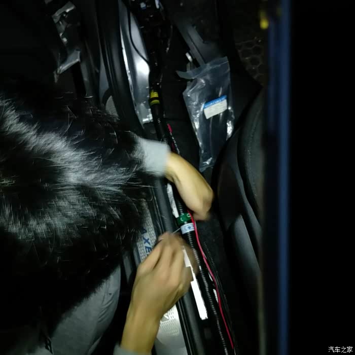

先在主驾位把无钥匙盒子取出来

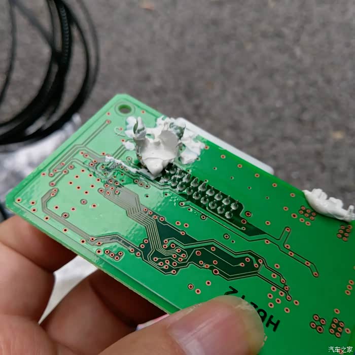

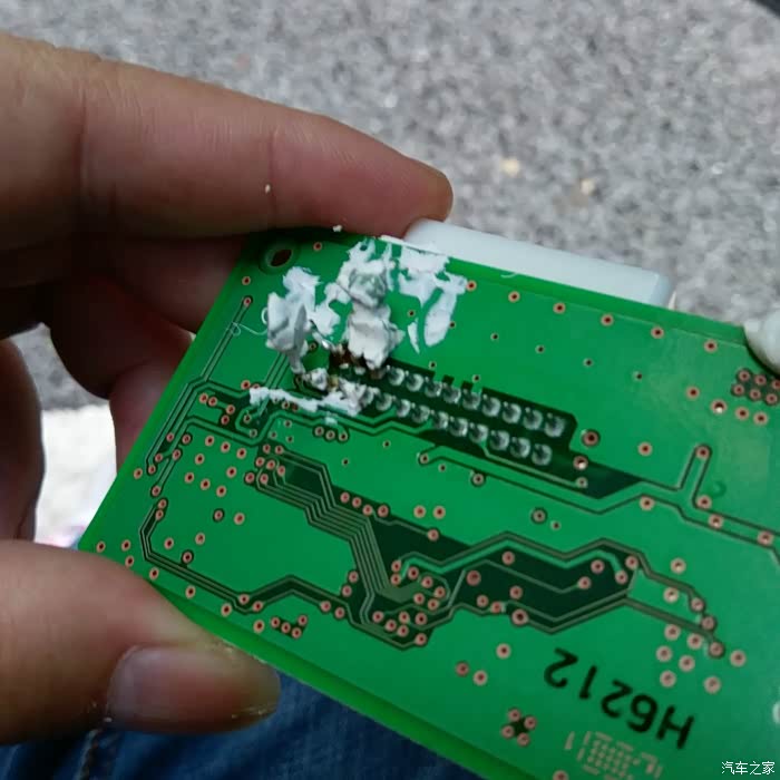

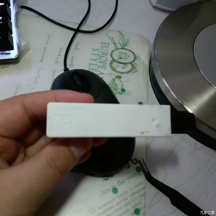

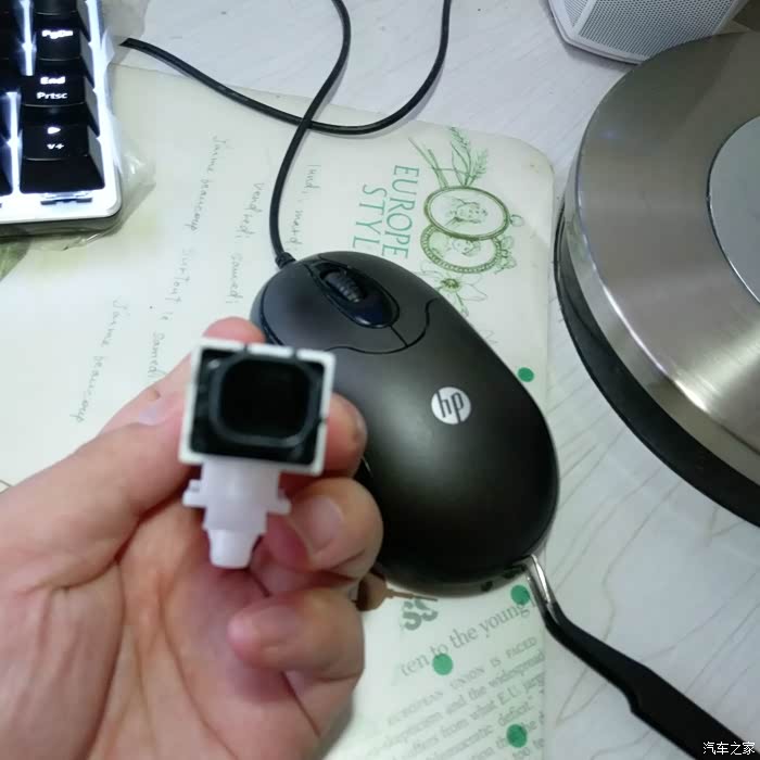

打开盒子,看到背面有白胶,慢慢扣出来,如果是双门的(把白胶全拿掉就好了,如果单门你就要小心了,因为里面粘的是两个电阻,一个屏蔽副驾,一个屏蔽尾门)
慢慢把胶扣掉,把一个连接上下两排的电阻扣掉(在此谢谢潮州陈敬生大神友情提供技术指导指示)

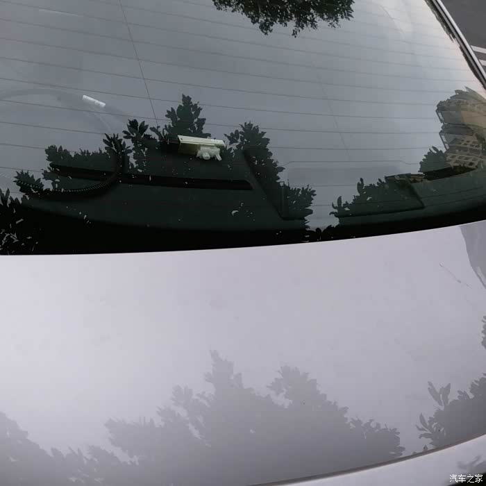

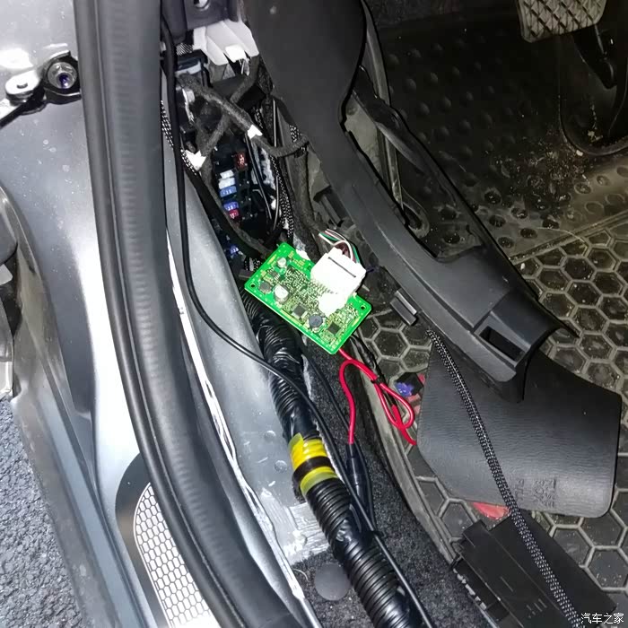

先接上试试效果,
先放在尾窗,确定能感应钥匙,就开心了

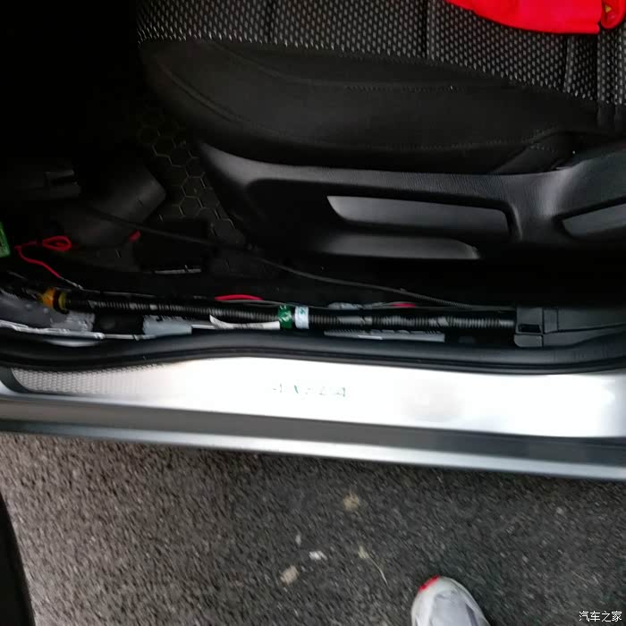

之后的工作就是藏线

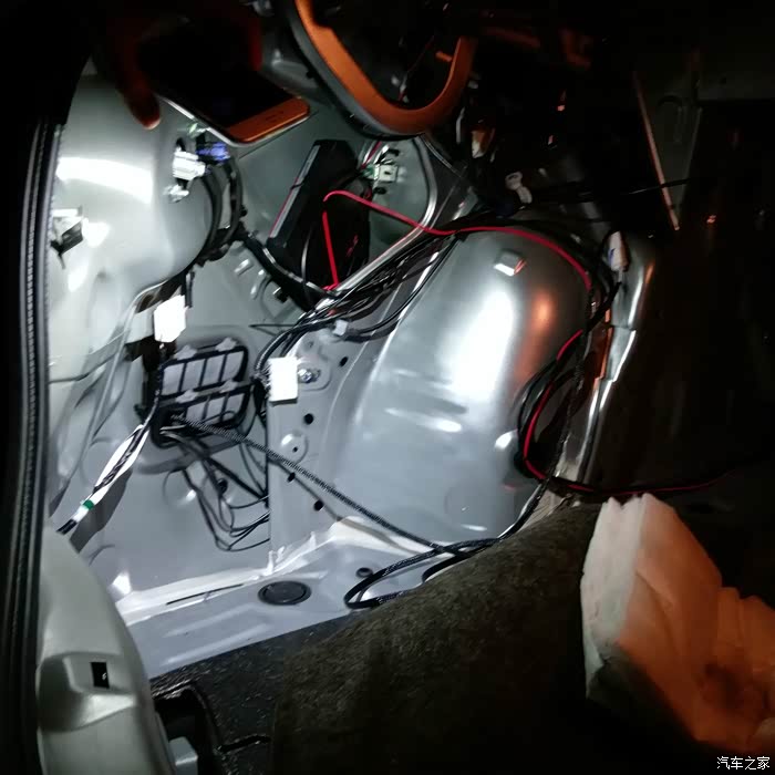

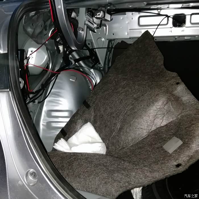

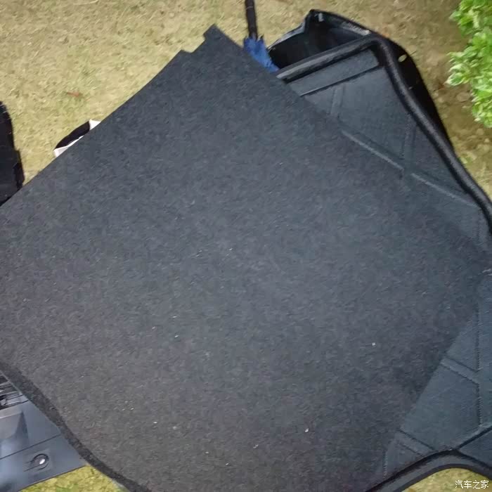

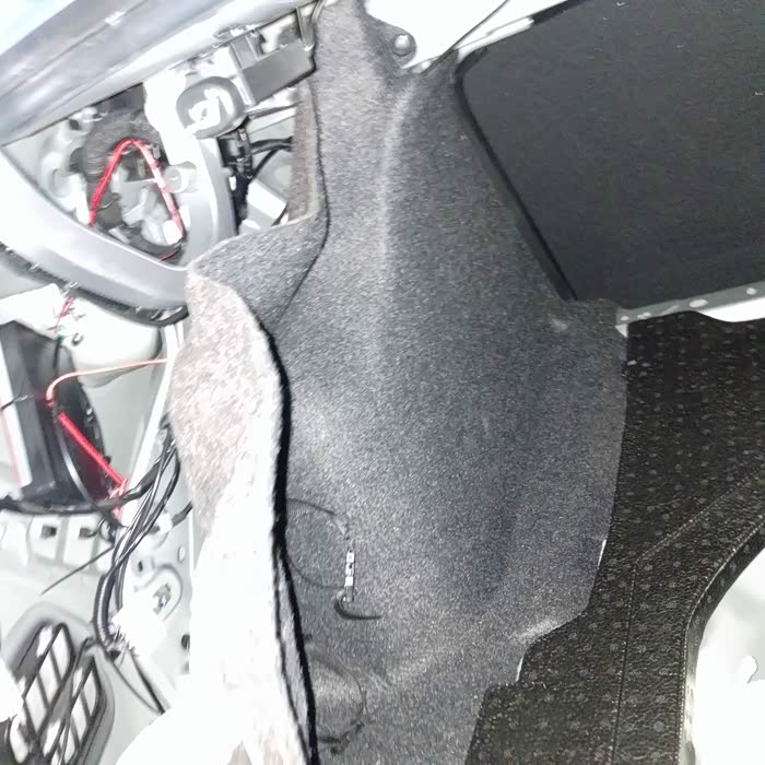

把尾箱拆拆拆
把左边的护围再拆掉,线从左下角肺片状接口连到保险杠原装孔位
开始把线定好位,用扎带带起来
雷达的线也是从这个口走的,所以尾箱天线也是跟着走
本人强迫症,尊重原装,打电话问了老李和陈大爷,终于知道原装孔位在保险杠内侧中间位,把小舅仔也拉过来照着摸黑工作
不要怕脏把车备箱垫盖地下,直接穿车底
接好,把盖子盖上,收工
