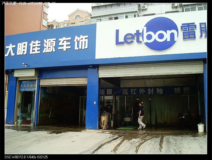

这是济南七家雷朋专卖店之一
再来一张
怎么看上去不怎么样啊,实际是就是很一般,但都号称无尘贴膜。和老板讲好价了,前往车间,全车1600,还算不便宜。小伙子开始量尺寸了

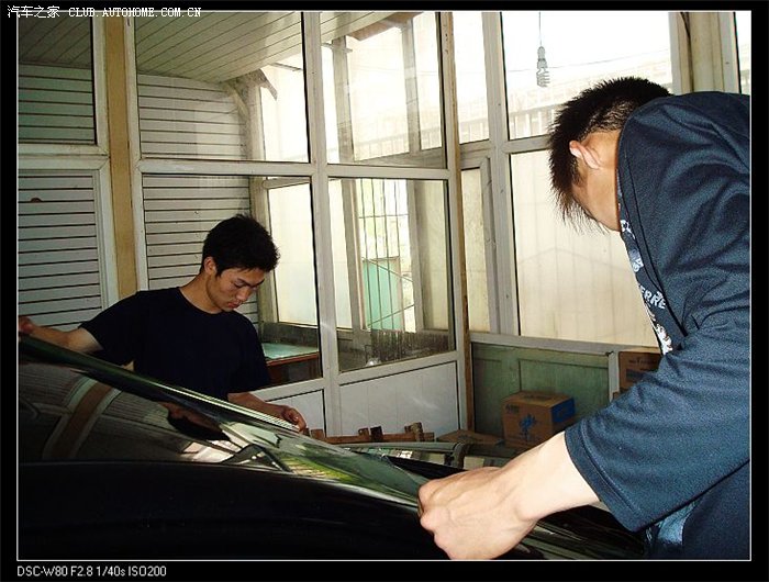

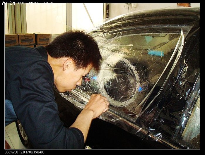

拿出一卷前档膜,开始裁剪
一开始都是大体裁割轮廓

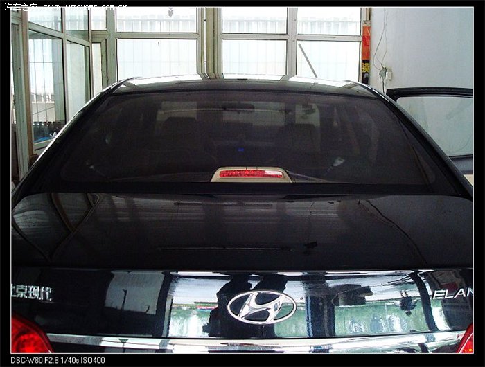

后档也裁了

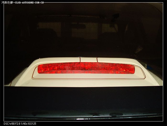

还专门露出了高位刹车灯的位置
当然,这都是在窗外裁的,然后清理好车内后,才会把膜弄到车内。

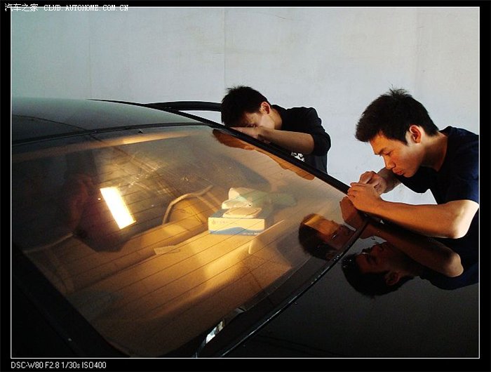

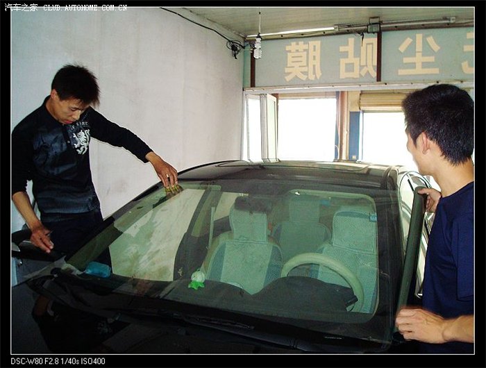

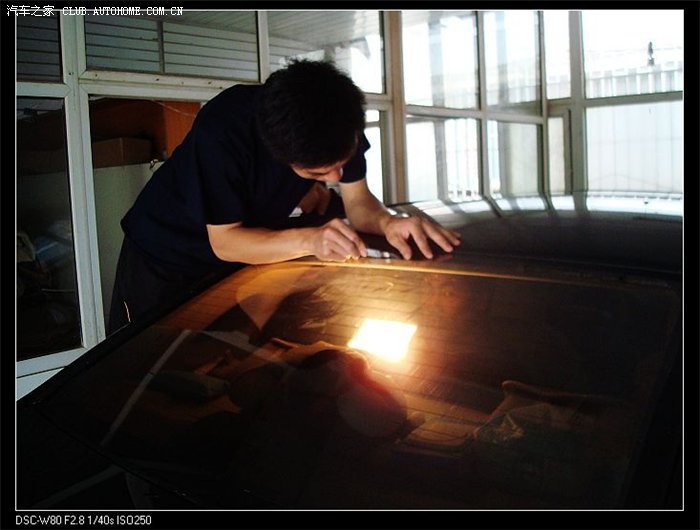

为了保证看的清楚,又来了一个哥们打下手,在车里,拿出了“探照灯”!太紧张了。
有了探照灯,看得还真清楚

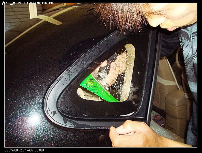

看上去还挺仔细的

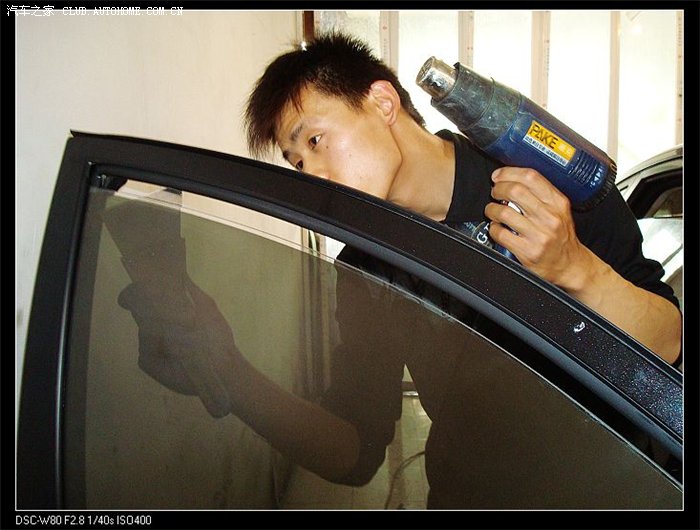

这小子手里开始抄家伙了,原来是块蓝的擦车巾。
苍天啊,枪都抓在手里了,号称枪口温度700度,比吹风机厉害多了。终于开始贴侧窗了。

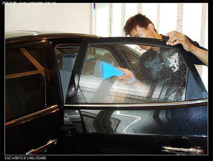

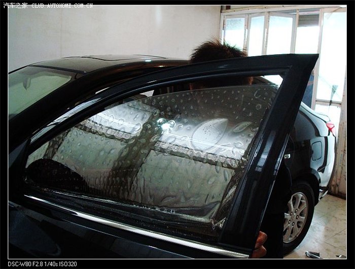

膜在贴的时候,先在车窗上喷些清洁剂,号称是贴膜伴侣。
然后就拿铲子使劲地刮啊。把水分全都刮出去。

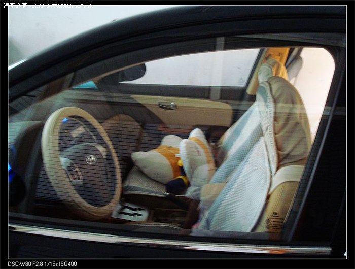

驾驶员方向的侧窗贴完了,后面是没贴的后窗,看出区别了了吧。

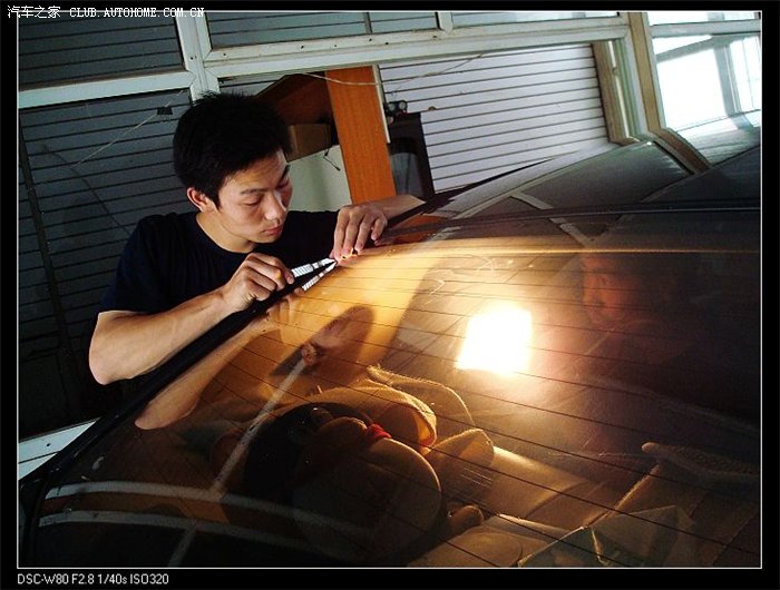

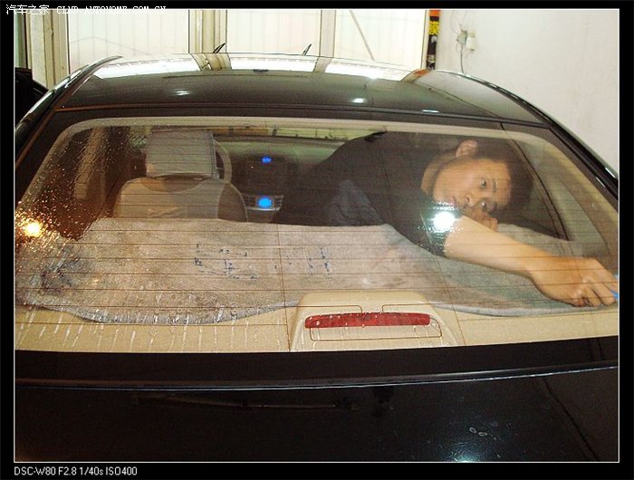

贴后窗之前先清理
使劲地刮啊

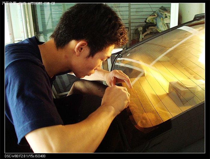

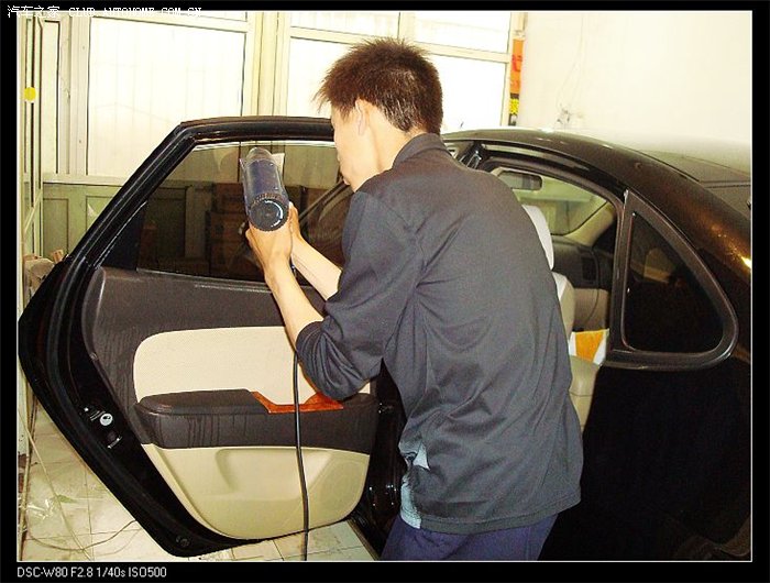

开始贴后窗了,又拿出枪来了,看着那块膜不听话,给他一枪。

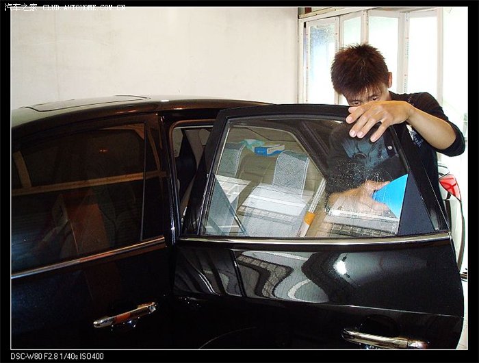

接着贴,也是先刮。
然后再贴,贴完了再刮,就一个字:“刮”
其他的两个侧窗也都如此类推,一样的工序。遗憾的是,后档在贴的时候,其中一个伙计出去了,我临时搭了把手,只拍下面一张,不过也是一个字:“刮”。贴前刮,贴后也刮,刮刮刮刮刮刮刮刮刮刮!

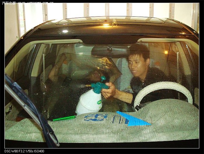

先扑了块底巾,怕水弄到仪表盘里。
开始喷所谓的贴膜伴侣
又是一阵狂刮,然后将前档膜贴上,又是一阵狂刮。

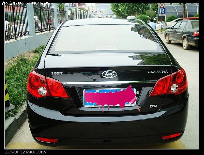

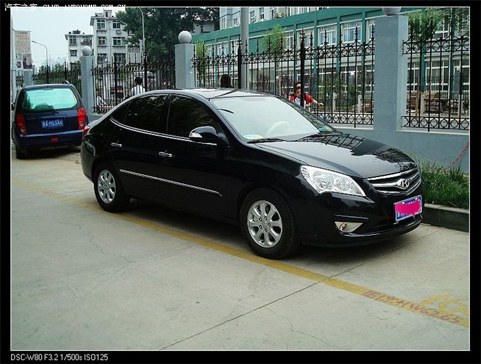

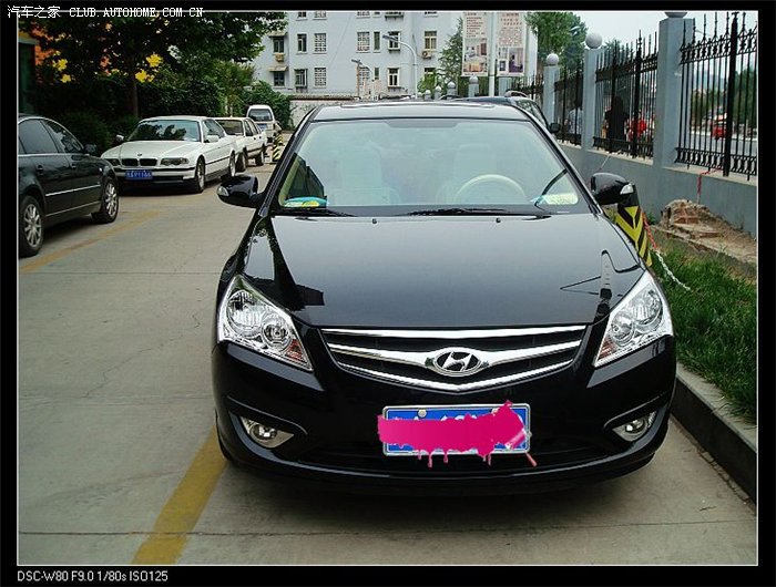

贴完后,开始洗车,然后就在各门控制车窗升降的位置用雷朋不干胶贴死,我就不上图了。现在看看我贴完后的效果吧

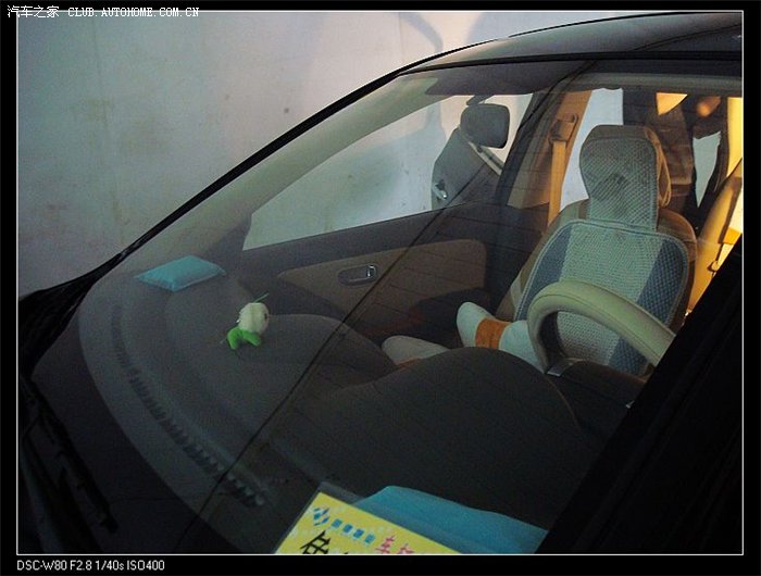

济南今天多云,稍微有点阴天,所以看上去颜色有点深,不过很酷啊!
作业完毕,请大家审阅吧。
