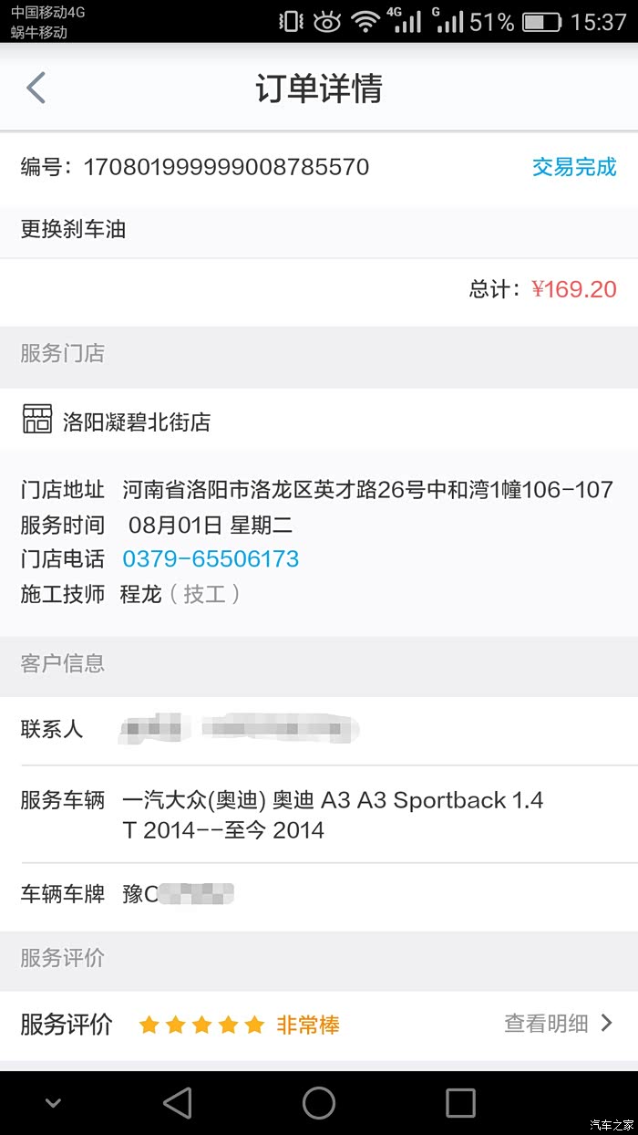

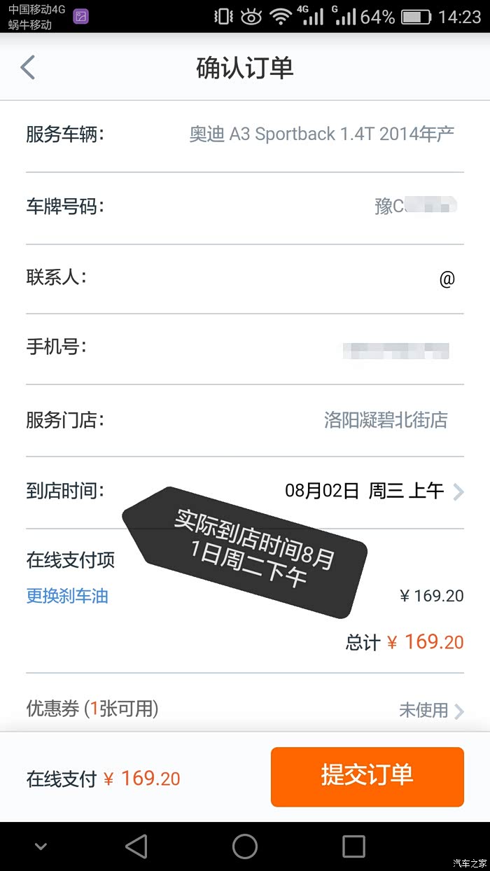

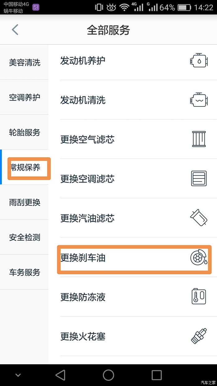

下午小憩片刻,点开APP下单

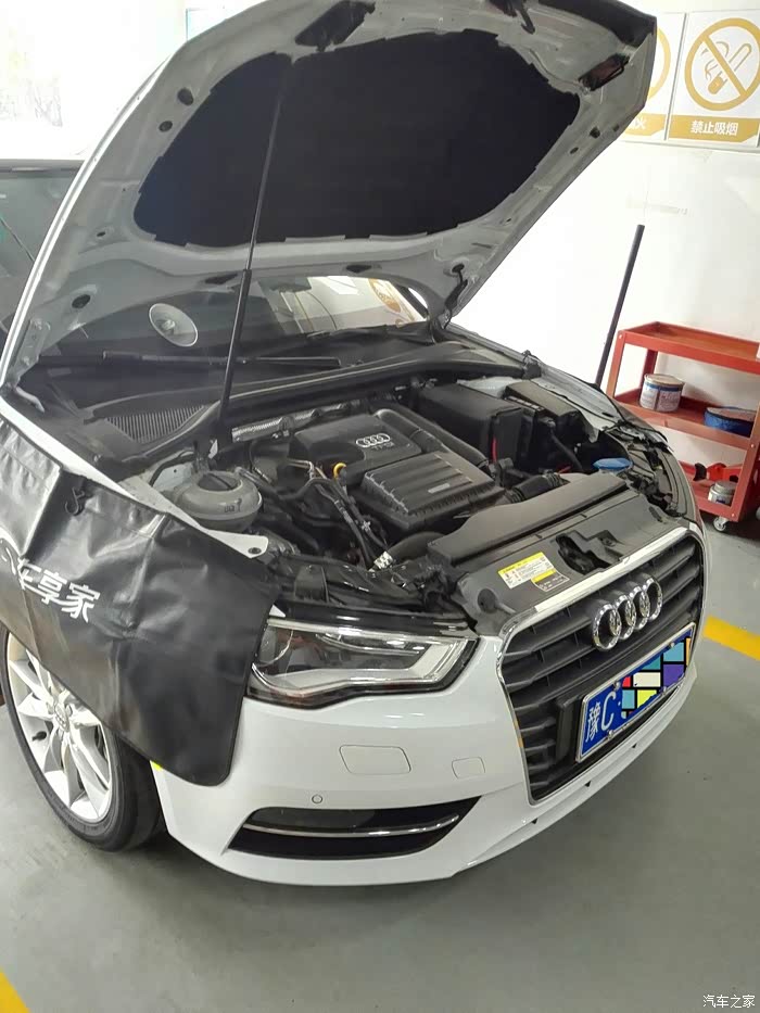

    到店后,前台美女问询服务类型迅速登记车辆信息,司机签字确认后安排师傅准备车辆作业,师傅到位后上车把车开进工位。

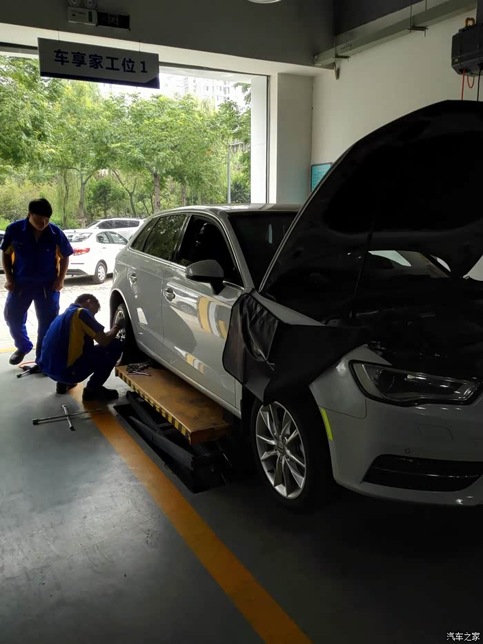

工位等待施工

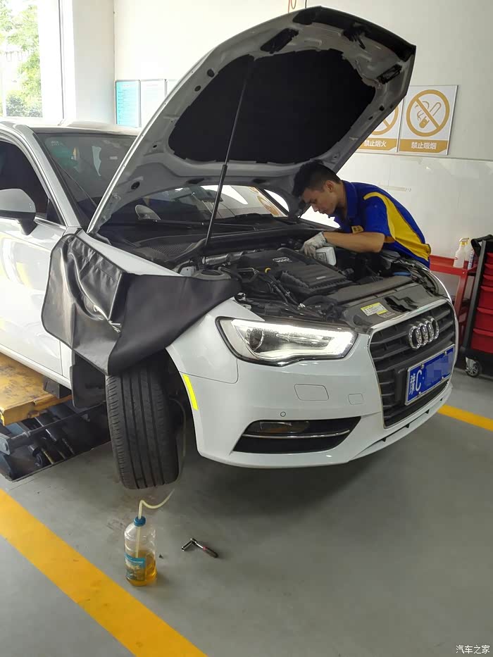

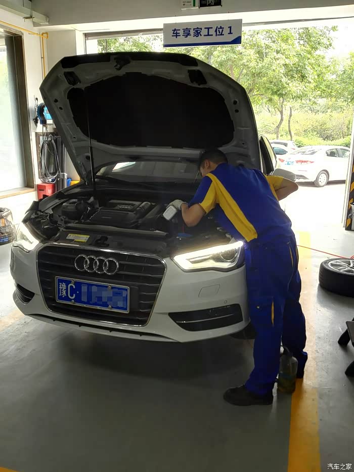

刹车液储油壶

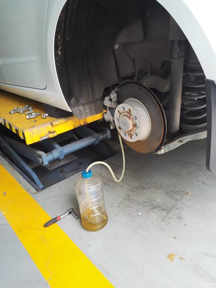

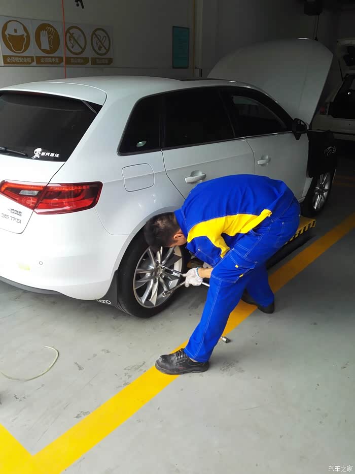

师傅对车辆各轮放油螺丝检查后,确认后轮必须拆下,正在拆卸左后轮
拆卸右后轮
正式换油开始。

     第二种方法比较简单也比较原始。换的时候,用一个牛筋管子,再拿一个空的矿泉水瓶子,加满水,然后把皮管子一头摆在水里,另外一头套放油口。然后打开上面的盖子,松开放油螺丝,上面的人踩刹车,看到出油口油快没了的时候,上面的人加油,加满了后,再踩刹车,这样反复,一直看到下面出来的油是清澈的了就可以了,这样可以杜绝空气进入,就算有空气,那么也可以通过看水中有没有气泡冒出来来判定。

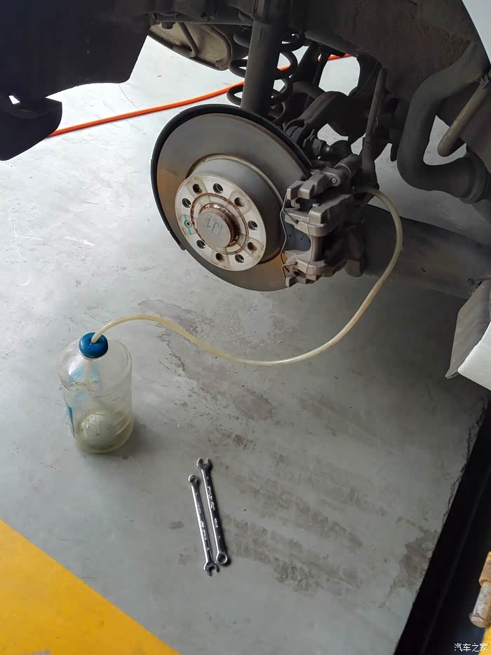

     想必不了解的群众看后也会多少知道一些。这家店的师傅用的方法为第二种,工艺稍有不同。what,没有水?对,空瓶子。两个师傅配合更换刹车油,逐个车轮放油,一通狂踩就把油换好了。
连接好皮管
第二个轮子放油
第三个轮子放油
第四个轮子放油

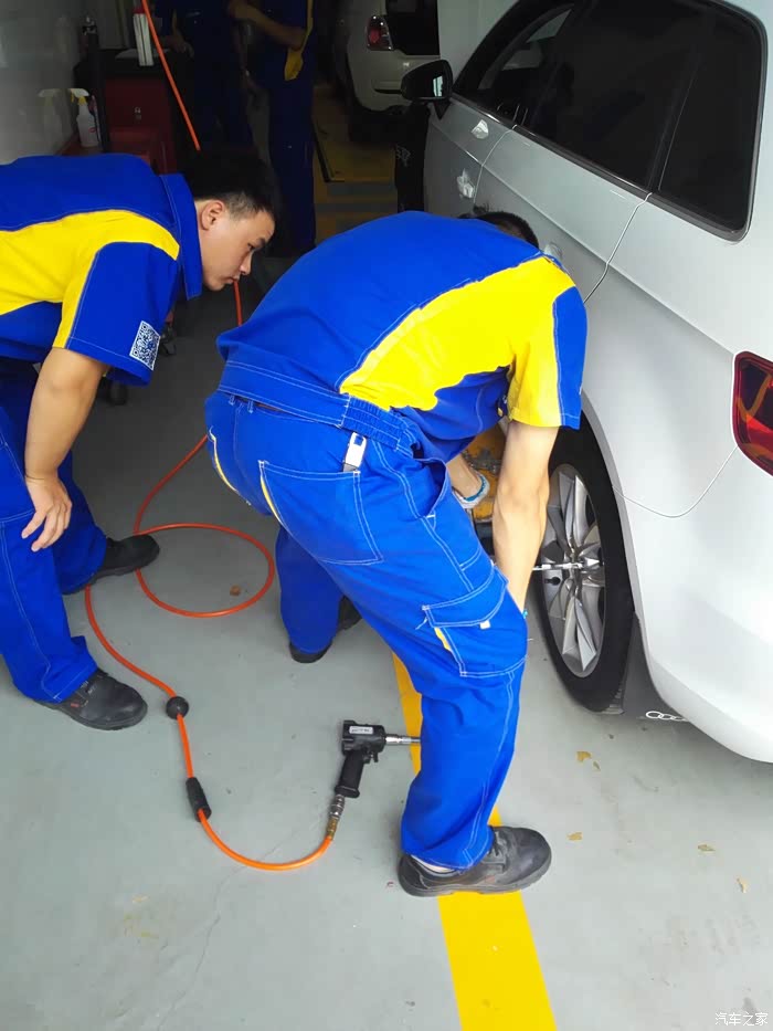

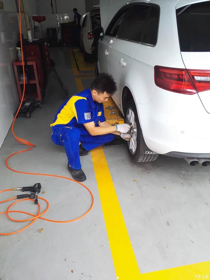

刹车油已更换完毕,师傅正在安装右后车轮
师傅在安装左后轮

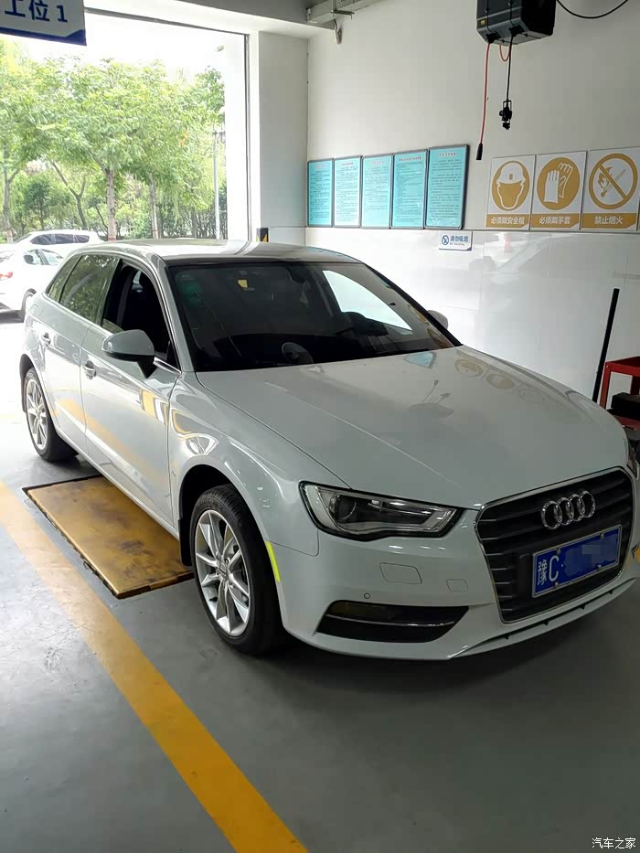

帅气的师傅为爱车换好刹车油,车子在工位休息
     至此,更换刹车油作业结束,此次更换刹车油的施工时间30分钟。问及师傅这么快?答曰不拆轮的情况下会更快。油品质好,施工技术娴熟,刹车油的重要性不言而喻。具体更换后刹车系统性能还需在后期驾驶中得以体现。
