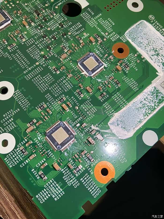

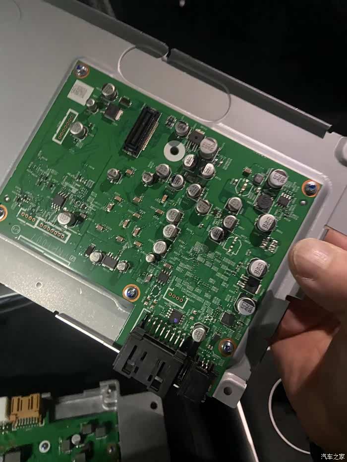

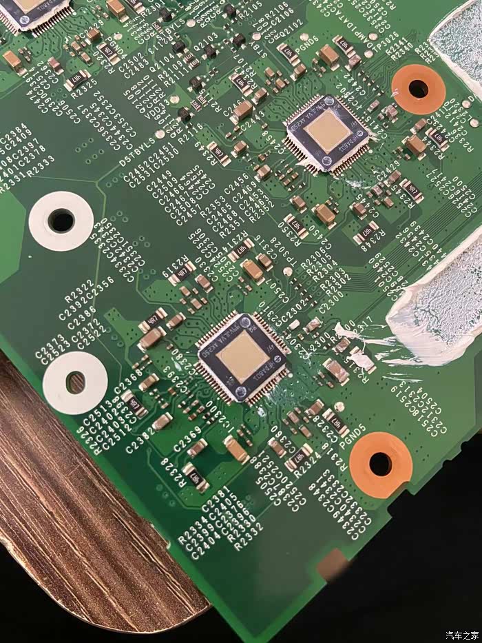

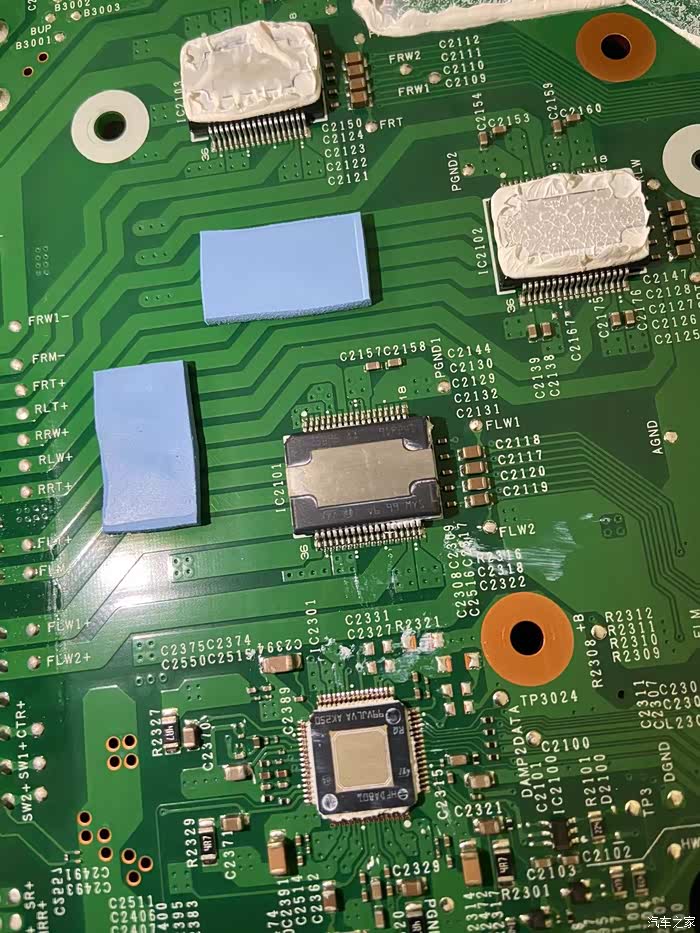

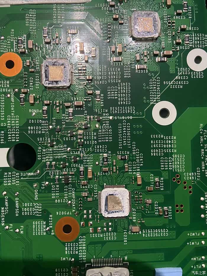

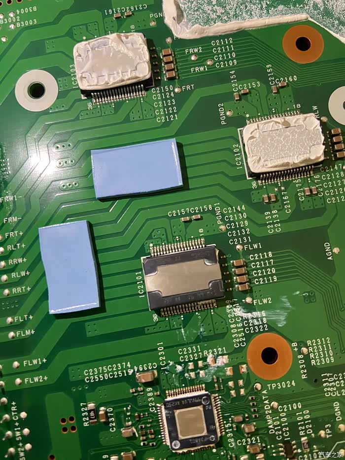

1.1 中控大屏同轴信号至功放,同轴数据加密未测试,功放内置DAC解码芯片 ,按DAC的官方资料为模拟12路输出,末端功率芯片有2种,三个TDF8549带12路前门三分频,后门二分频,其中前门和后门的低音都用了2个通道单独放大,等于是双倍功率,线路和声道也占用了2路,。三个四路的数字功放芯片的I2S输入,分别推4个车顶喇叭,2个环绕,2个头枕喇叭,1路中值,2路超低。。非常危险的地方在于幸亏关键的四门信号是可以引低电平的。其他环绕的没法引出低电平,得用单独的I2S解码板。而且原车功放为7.1.4系统。所以I2S总线上必定有加密协议或者是控制数据。但是环绕及天空声道对HIFI音乐没有影响。所以那几个声道就随他去了。用回原车的数字功放推就好了 。我只需要将4门,引出低电平,低音通道直接用BOSE的高电平输入的低音功放推。这样子改装就完美了。保留了原车的三分系统,增加了后级MOS管功放的人声甜美,低音软又暖的感觉。。。从原车架构来看,除了功率芯片TDF8549采用单芯片,14V电压驱动这个点比较拉吉,其他的中规中矩。同时我也用耳机逐个听取了前们3路,后门2路的音频信号质量,感觉分离度及空间分散度还行。基本合格。至少三频均衡,声音不闷。同时也说明一下。根据小鹏的官方宣传资料,原车系统是支持7.14解码。但目前来看可能得是全景声音源才能实现7.14,其他播放模式未知如何开启5.1解码模式,本人的爱好为 QQ音乐开通会员,手机蓝牙连接车机播放。不要喷我不专业,纯粹是手机下载好音乐之后方便快捷听歌而已。

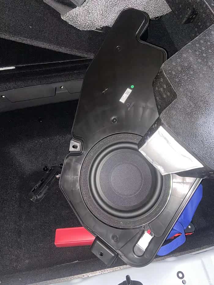

1.4 原车的中置及低音炮,中置的声音大致合格,但反射位置还是差了点意思,按正常系统的声音结像是在中控台上方一点,到达耳朵平齐的位置,但是实际现在中值的声音基本没有。导致整个声场偏低,偏左,这个是设计的硬伤,后期较难弥补。低音盘是采用双音圈的单喇叭设计,功率不详,先上个BSOE的低音功放测试下效果咋样。,本人较为喜欢BOSE的2389推低音的那种软,沉,泛的感觉。久听不累。

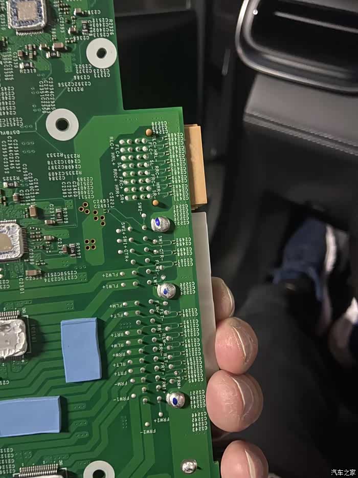

2.1 首先DSP的高转低是绝对不会上的,上了那个玩意首先声音就已经失真了,空间感也是虚假的。原因是DSP需要将原有的高电平声音首先进行一次数字化,等于是DAC芯片的反向数据流。即便是从原车功放的低电平引出至DSP,其原车的空间感也会被破坏丢失。
2.2 引出低电平,输入到纯后级功放才是正道,因为按原车设计,这个前门8路,中置一路,后门4路,低音2路来看,至少得14路功放才够用,同时环绕声道对本人来说意义不大,再尾门上的2个小环绕喇叭,但是后面长期不坐人,故打算放弃不要。仅做好上述的14路声道就OK了。

,经过大量的资料搜集及本地测试,初步定下有几个后级芯片是比较合适的。可能很多老烧觉得我用的芯片比较常规,低端。。但是我相信很多真实的产品不会骗人。目前合格的芯片有如下。天花板级别的。人声牛逼的。本人的听音风格是喜欢人声,暖声.,自然丰满的泛音。不追求高解析,高保真。如果高解析,高保真的话首选还是数字功放,放DJ也轻松有力不浑浊。
排名第一是 TA8225H , 第二名是TA8221 ,第三名是TDA7850。  首先说8225是老款马克列文森的标配后级功率芯片。
排名第二的是BOSE老款迈巴赫的贝壳卡带机后级专用芯片,声音丰满,暖和。低音泛又沉。
排名第三的是芯片是大众所知的通用芯片。音质不差,电路简单。考虑到本系统至少要14声道,使用8225的得14个,,电路排版及要求较高。暂时先不干。先干个8221上去。。至于很多人担忧的功率问题,8221 实际功率应该是20W左右。实际这个系统足够用了。中高声道本来消耗的功率不多。低音通道消耗巨大,但是刚好所有的低音通道都是双音圈,可以用2个声道的功率去推低音。所以功率也不是问题。现在剩下的就是整体的布线及设备布置问题。

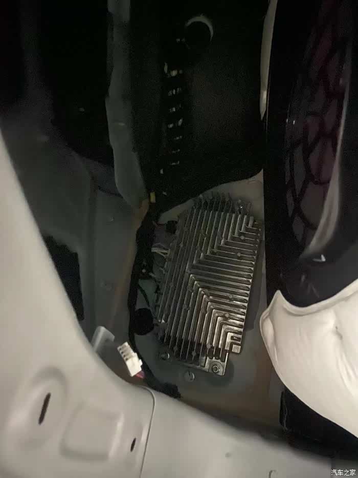

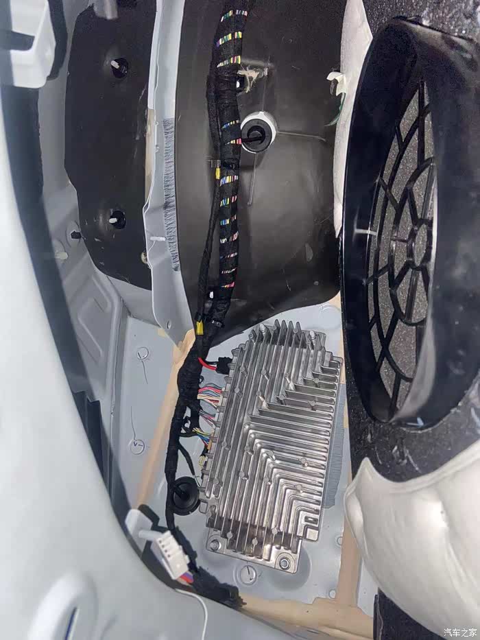

众所周知的问题。24款的小鹏G9音响非常拉吉,具体拉吉在哪里呢。因为后级功放是D类的数字功放。后级功放目前有2个不同的芯片。一个是8549B。一个是HDF801A 。导致高音上不去,低音下不来。中音没磁性,且不知道是否能直接移值22款的丹拿。丹拿没认真听是否合格。按之前我改蔚来的经验来看。,直接后级功放改为MOS管类的AB类功放效果也能听听人声了。比如鼎鼎大名的TA8225H,天花板级别的芯片。现在卡在功放上面的3个插头还没有买到。想吧功放从左边移到中间的位置。今天有点累。未完待续
