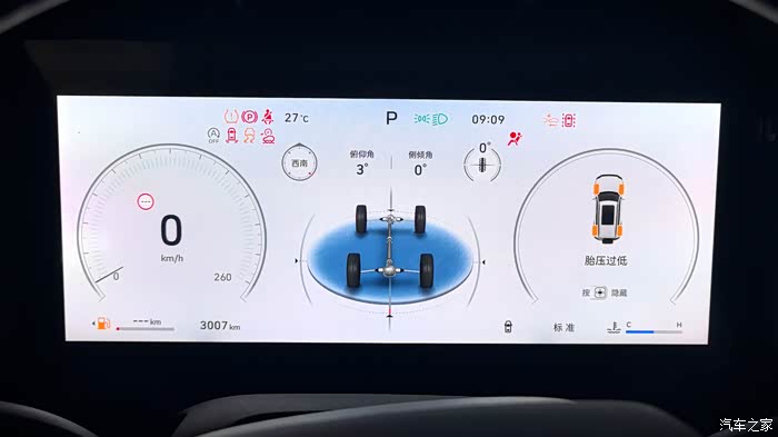

这燃油版的哈弗猛龙的小仪表盘,故障码亮的够多不!看着吓人不?
出这么多故障码的原因,开着它进沙漠玩了。
所以把能拔的保险都拔掉了,才造成这么多故障码亮起。

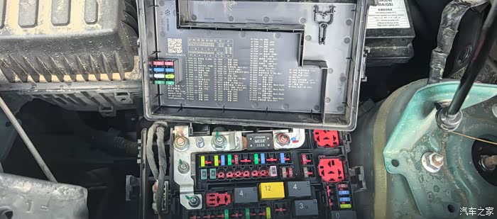

猛龙的保险盒位置公用两处,一处是位于发动机舱内的这个位置,如图所示。
抠掉上面的盖子,盖子上有备用保险和保险编号,对应着拔就行了。
另一处是位于方向盘下方的位置,拔好一定要保存好保险丝,给它放在保险的盖子上。
我的拔掉之后就不知道被放哪去了,出了沙漠怎么找都找不到了,所以才有了4S店维保之行

车辆总体下来没什么毛病,仪表盘的错误代码都是由于拔了保险导致的,车辆也在保修期内,维修过程中用的保险丝,也没有额外收费,顺便补了轮胎的胎压,又洗了个车,我们这边的店,理论上来说新车一年内可以无限次免费洗车,但是超过一年了,你过来找售后要个洗车卡,也不会不给,就看咱自己了。
