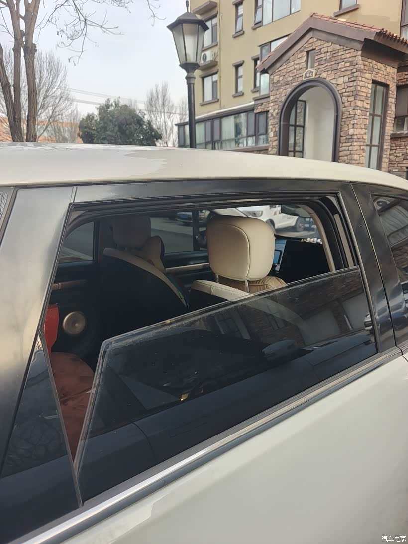

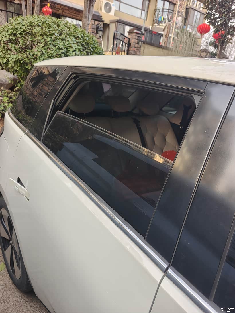

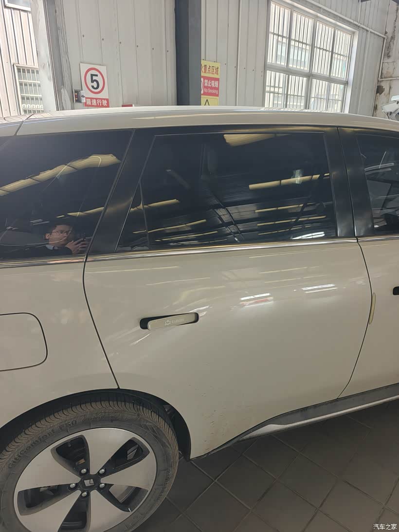

右后门升到顶后自动降落
一、问题描述:雨后的“自动回落”困扰
那是一个雨后初晴的下午,我像往常一样准备开车送儿子去兴趣班。当我按下右后门玻璃的一键升降按钮时,一个奇怪的现象发生了:玻璃在升到顶部后,会毫无征兆地自动回落大约5厘米,仿佛在“自我保护”。我反复尝试了几次,无论是短按还是长按一键升降,结果都一样。如果想让玻璃完全关闭,我必须小心翼翼地一点点手动控制,直到它精准地停在顶端。

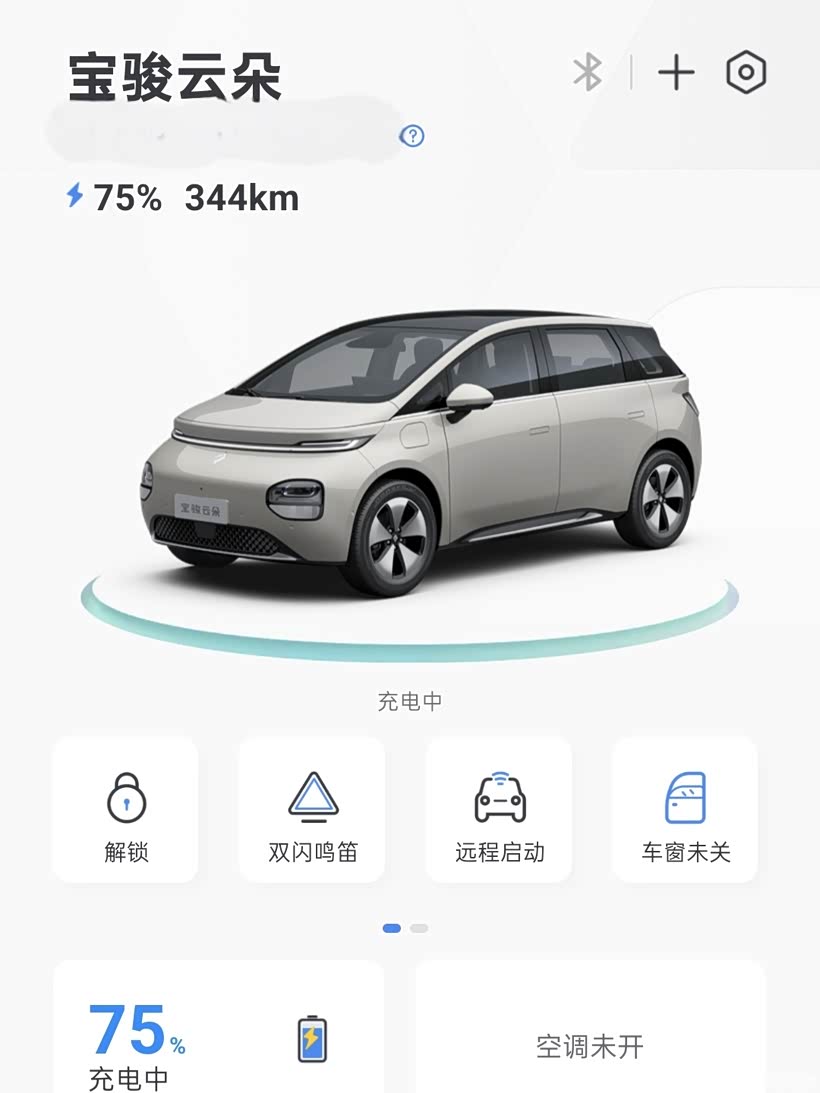

锁车后app上也显示车窗未关
这个问题不仅影响了使用体验,更让我有些担心。尤其是在雨天,如果玻璃无法完全关闭,雨水和灰尘就会进入车内。我开始留意问题出现的规律:它似乎只在雨后或者空气湿度较大的时候出现,频率也不固定,有时一天出现几次,有时又会好几天“隐身”。

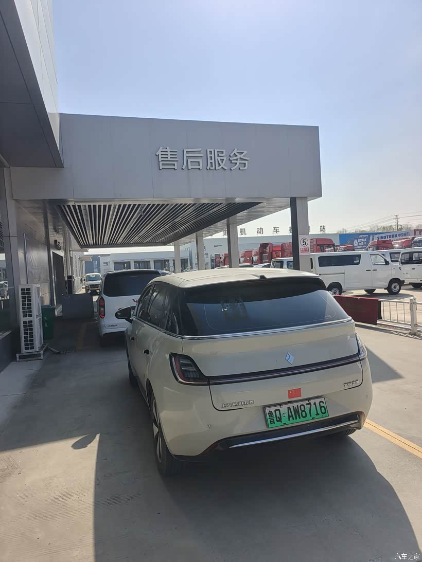

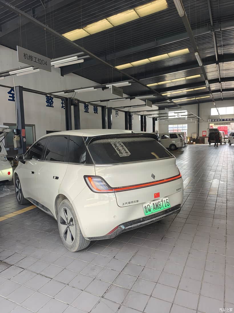

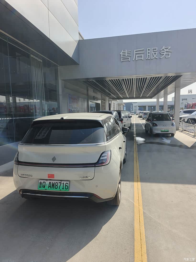

发现问题后,我第一时间联系了当地的宝骏4S店。售后顾问在了解情况后,建议我尽快到店进行检查。第二天一早,我便驱车前往。

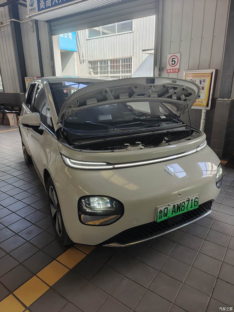

抵达4s店

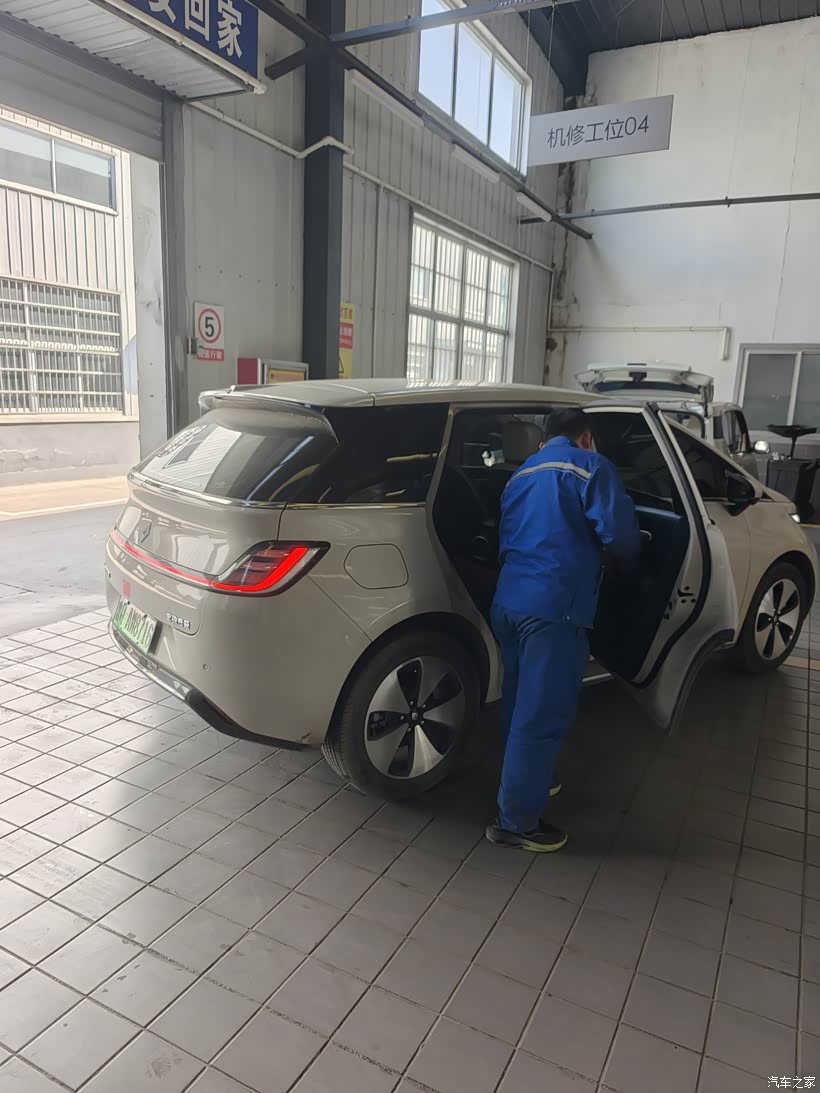

接待我的维修师傅经验丰富,他听完我的描述后,并没有立刻下结论,而是先进行了一套标准的排查流程。
1. 初步测试:师傅上车,亲自操作了几次右后门的玻璃升降,确认了我描述的“顶降”现象确实存在。

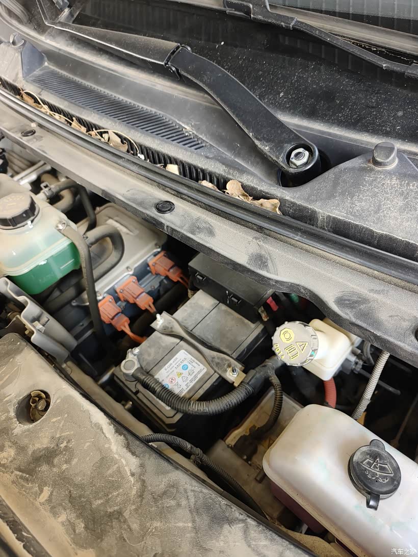

断电10分钟后故障未排除
2. 断电复位:他首先尝试了最基础的电子设备复位方法——断开车辆电瓶负极,等待了大约10分钟后重新接通。这一步是为了清除控制模块中可能存在的临时故障码,让系统恢复初始状态。然而,通电后再次测试,问题依旧。

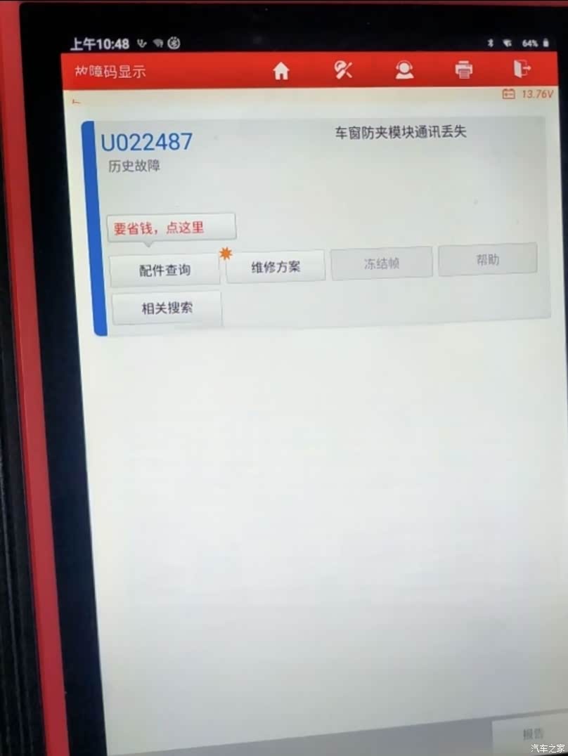

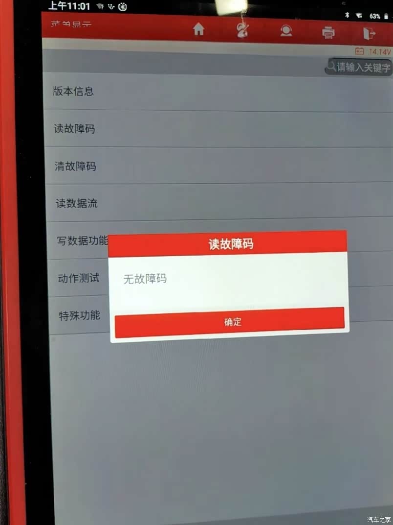

车窗有故障码

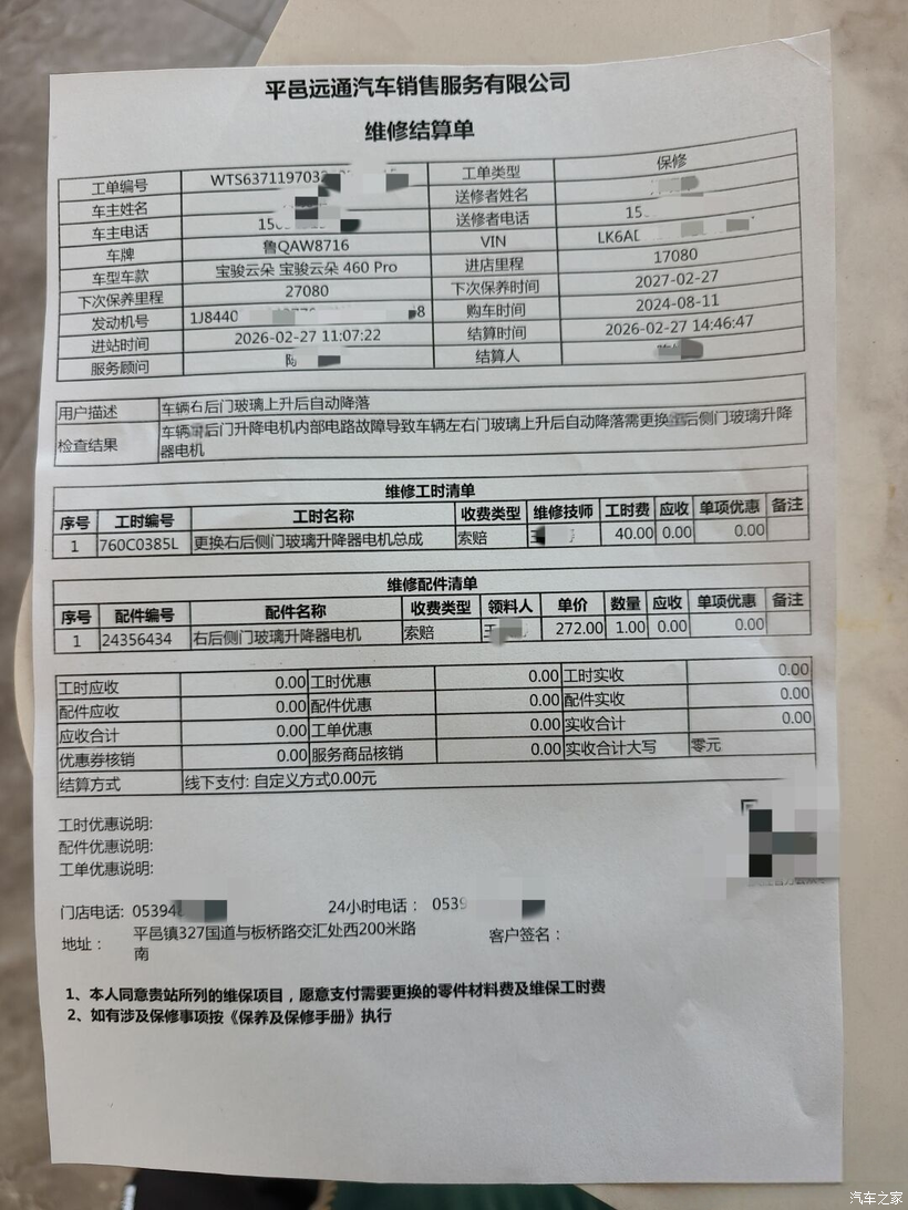

3. 电脑检测:在排除了临时故障的可能性后,师傅连接了专用的诊断电脑。通过OBD接口读取车身控制模块(BCM)的数据流和故障码。很快,电脑屏幕上就显示出了关键信息:右后门车窗升降器电机及控制模块存在异常信号。
4. 最终判断:结合故障现象和诊断结果,师傅判断是右后门的玻璃升降器总成内部出现了机械或电子故障,导致防夹功能被误触发,从而在玻璃升到顶时自动回落。唯一的根治方法就是更换整个升降器总成。

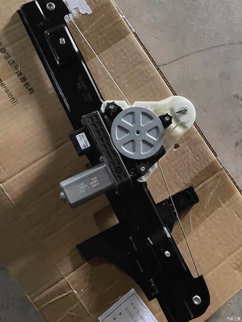

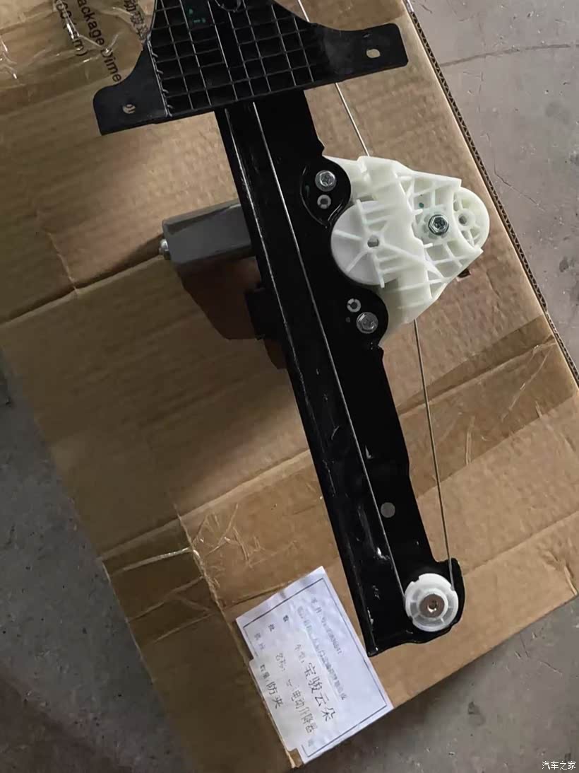

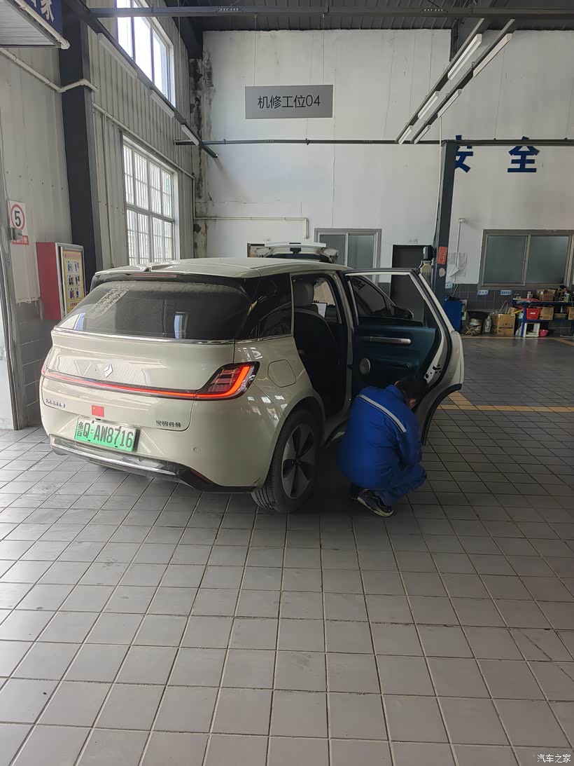

准备更换升降器
更换过程非常高效,我在一旁全程观察,整个流程清晰而专业:

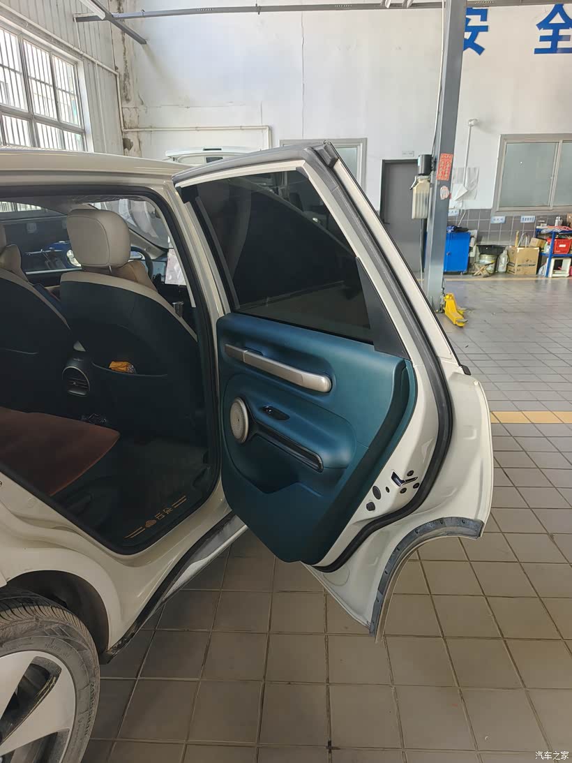

1. 准备工作:维修技师首先将车辆停放在举升机上,断开了车辆电源,以确保操作安全。他还在车门内饰板上铺设了保护垫,防止拆卸过程中刮伤车漆。
2. 拆卸内饰板:这是最关键的一步。技师先用塑料撬板小心地撬开内饰板边缘的卡扣,这个过程需要极大的耐心,避免蛮力操作导致卡扣断裂。内饰板取下后,露出了内部的隔音棉和线束。
师傅努力更换中

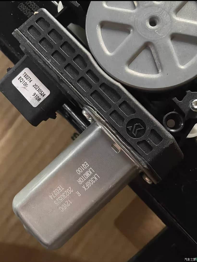

3. 拆卸旧升降器:在移除了固定玻璃的螺栓后,技师将旧的升降器总成从车门内部的预留孔中小心翼翼地取了出来。可以看到,旧的升降器钢丝已经有了明显的磨损和锈蚀痕迹,这很可能就是故障的根源。
4. 安装新升降器:新的升降器总成被精准地放入车门内部。技师按照原厂扭矩标准,逐一拧紧了所有固定螺栓,确保其稳固可靠。随后,将玻璃重新固定在新的升降器托架上,并进行了初步的位置调整。

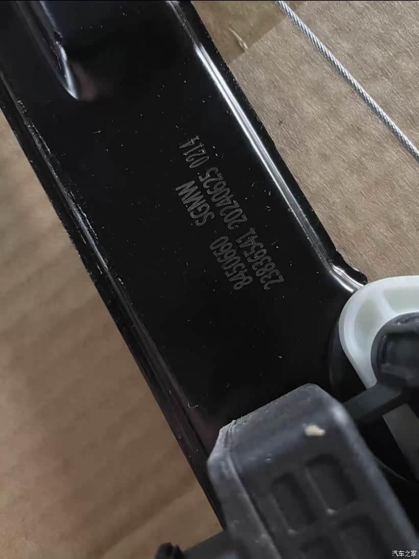

确认是原厂配件
5. 调试与测试:所有部件复位后,技师接通电源,开始进行关键的调试。他反复操作玻璃升降,调整玻璃的位置和防夹力,确保一键升降功能恢复正常,并且在遇到阻力时能正确触发防夹保护。
6. 最终验收:经过几次测试,右后门的玻璃终于恢复了正常,一键升降到顶后不再回落,整个过程丝滑顺畅。问题彻底解决了!
换完已经没有故障码了

- 维修费用:由于车辆仍在三包期内,本次更换升降器总成的配件费用和人工工时费全部免费,没有产生任何额外支出。
- 参考价格:虽然本次是免费更换,但我也向师傅了解了该配件的市场价格。据介绍,宝骏云朵的右后门升降器总成配件价格大约在300元,4S店的更换工时费约为150元。
- 维修时间:整个更换过程非常高效,从开始拆卸到最终调试完成,仅用了约30分钟,大大超出了我的预期。
