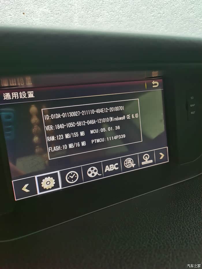

    原车乞丐版黑白小屏,4s加装的索菱秒士酷wince导航,那个时候还没有安卓车机,基本都是wince系统,扩展性基本没有,老车有感情了,不想更换安卓大屏拆车,言归正传说重点。

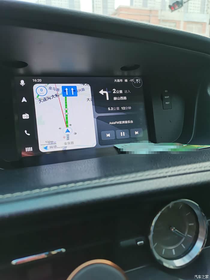

加装的导航↑,自带凯立德导航

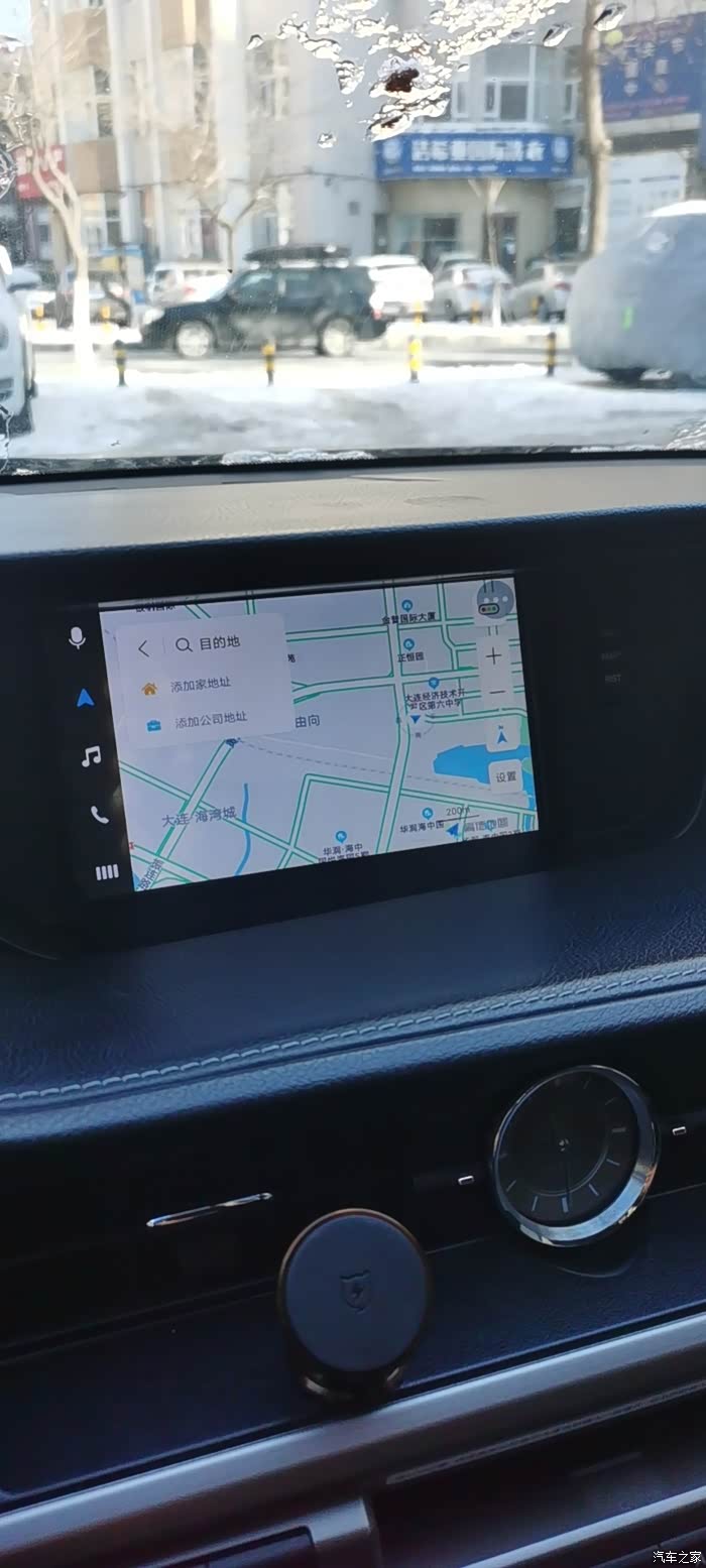

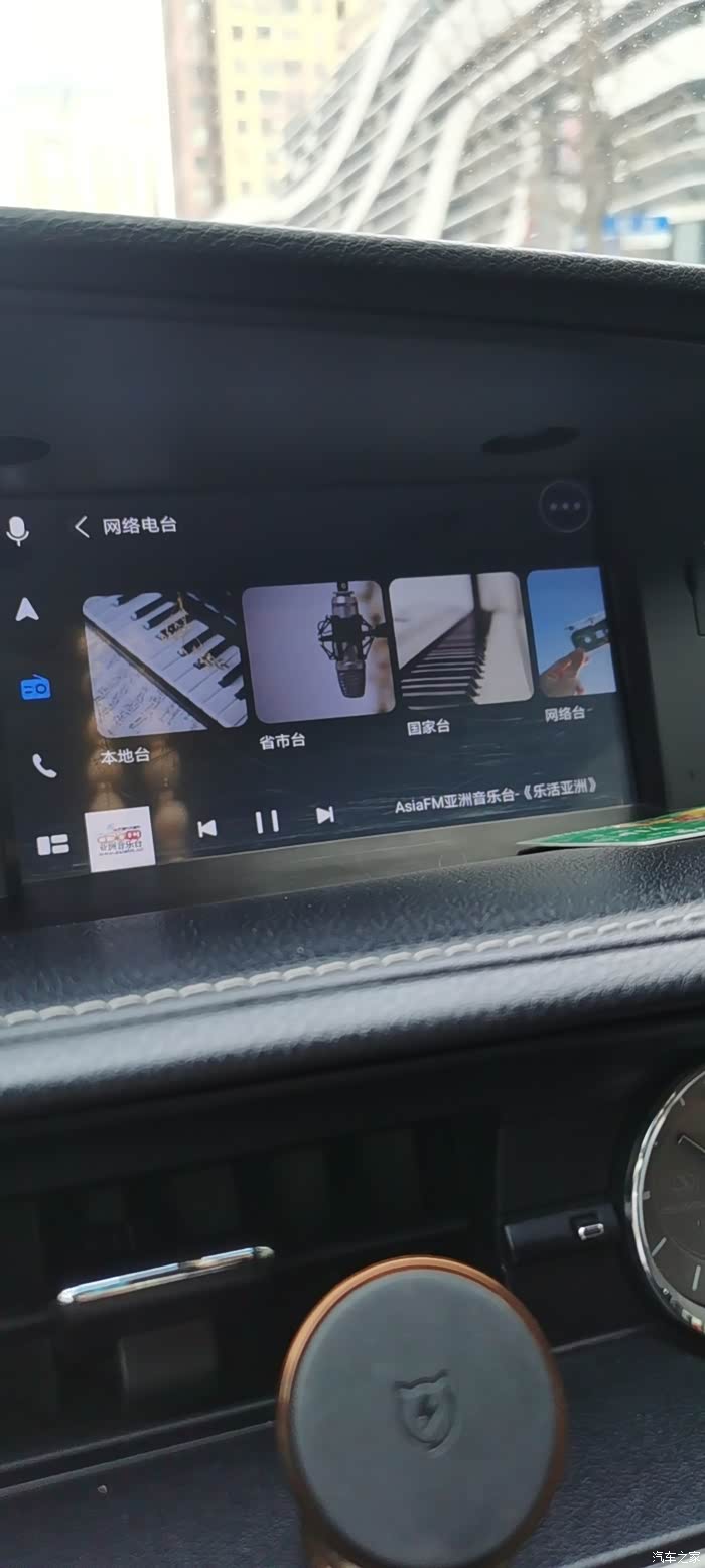

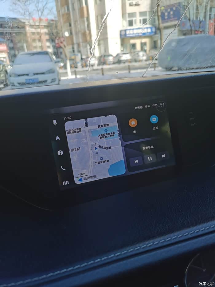

Wince车机一般都带走导航卡,实现方法在导航卡里安装亿连安装包+凯立德导航原文件,导航路径需要选择亿连启动程序,启动后界面↑

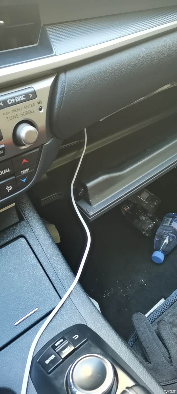

连接手套箱的usb端口

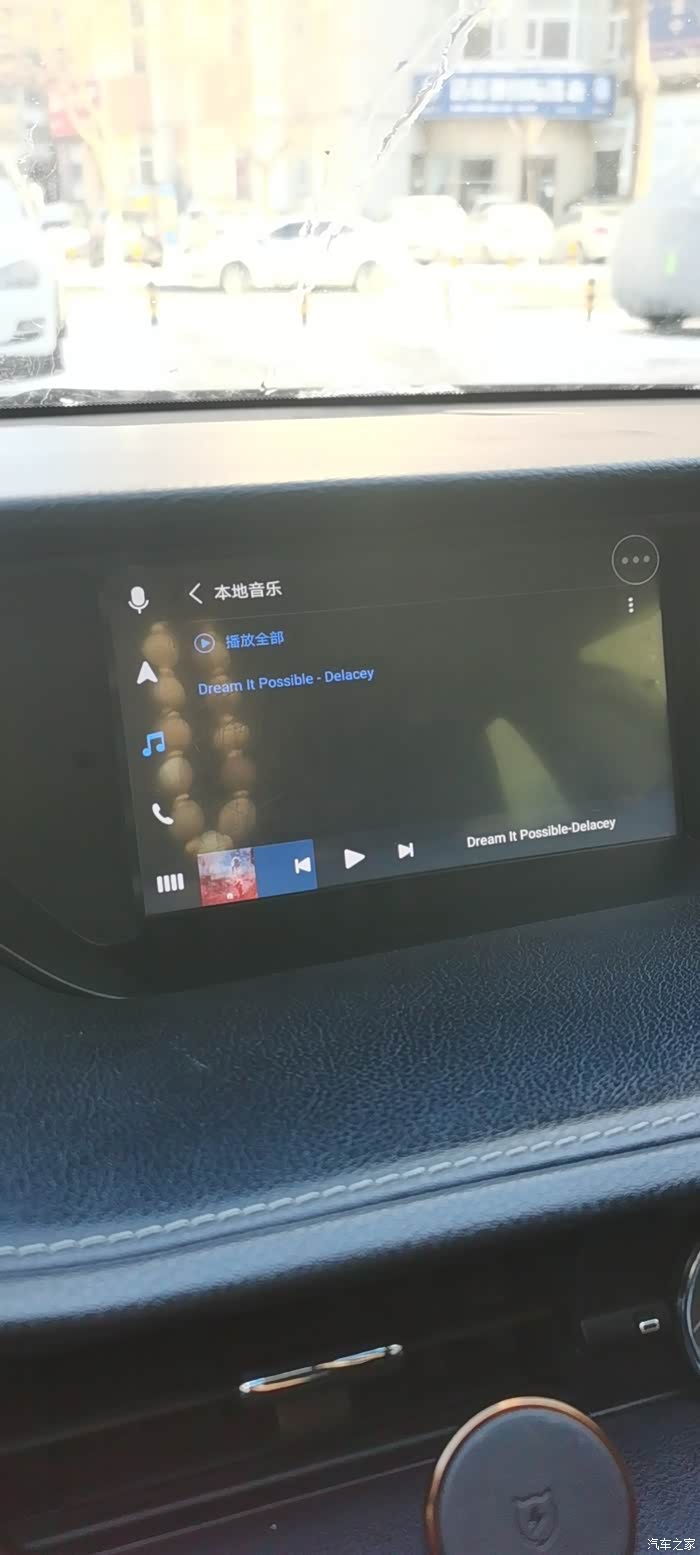

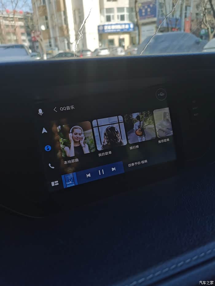

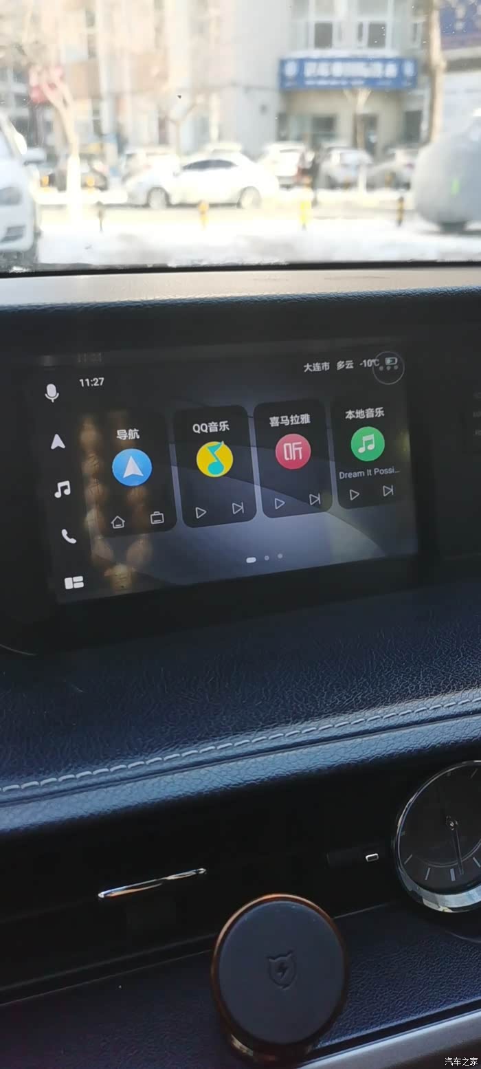

主界面
总结:只要是wince6.0以上的车机都能实现投屏,对于老车机来说是个福利,不用更换安卓大屏就可以实现,现在主流的车机软件都能用。大家如果想试的话网上搜wince亿连安装包,手机再下载一个亿连软件,手机usb调试模式打开,连上数据线选择图片传输或者文件传输都可以,空导航卡先安装亿连软件再把导航文件拷贝进去,否则原导航可能用不了,这样高德和凯立德都可以使用,就说这么多。
