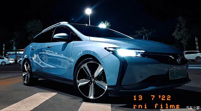

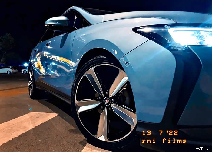

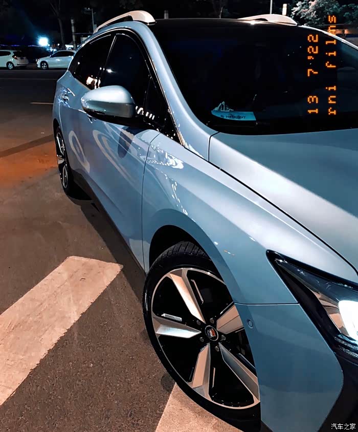

定制锻造轮毂5x115 70.2孔距 et38 8J,配搭235/40/R19,市面上基本是不会找到好看的5x115,因为通用motor口味独特。想要玩就要安全,千万不要用5x114.3装5x115。两个字:安全!

Buick not bad!

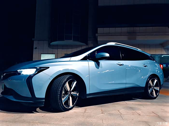

40扁平要比35好多了

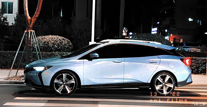

高度合适,平时去海边多,避免刮底盘
作为Buick首款跨界车,有瓦罐&旅行味道,设计师算很大胆创新
专车定制19寸的大宝剑

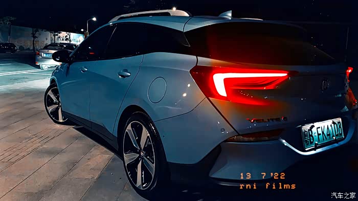

屁股和尾灯是设计没有违和感
十几万的车,要求不能高。不过235抓地力比225是要强
