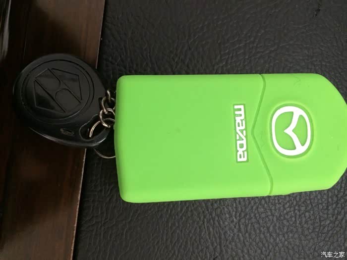

前几天不小心把钥匙丢到洗衣机洗了一小时,这钥匙算是废掉了。感谢马云,让我避免到4S。为了方便马友们,特开此帖。

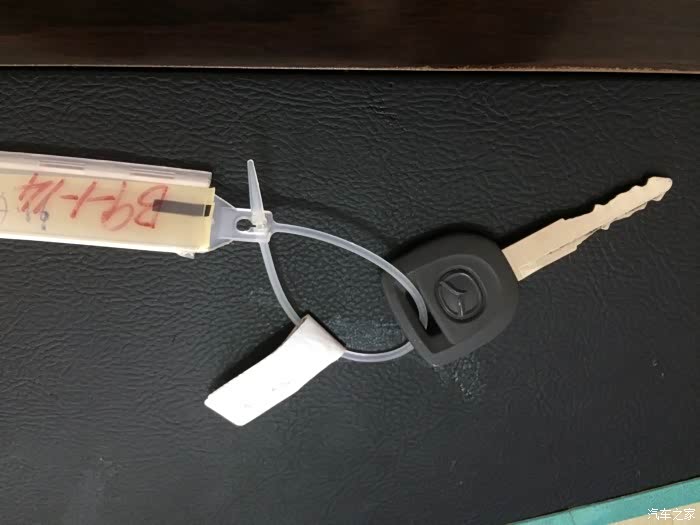

仅存的原车钥匙

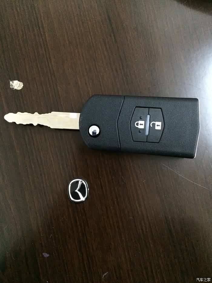

网上匹配的钥匙,只要发一张原车钥匙给卖家就可以开齿了,非常方便
