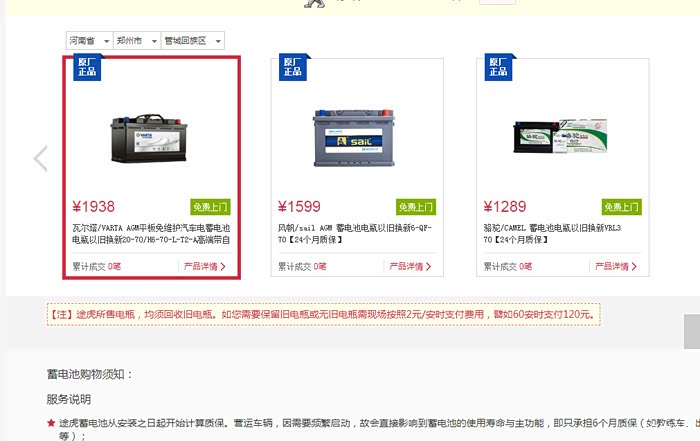

忘了哪里以前看到过一篇文章,刚刚百度了下关键字,和这个差不多这个意思,“同型号,同尺寸的EFB启停电池可以替换AGM启停电池,反之,则不行!因EFB启停电池多放置在汽车引擎仓内,AGM启停电池由于不耐高温的特性,所以无法放置在引擎仓内。” 但是貌似308用的是AGM电池?EFB比AGM便宜。按理说308换EFB省钱也更合理。

4S店现在换的电池是瓦尔塔,AGM的吗?

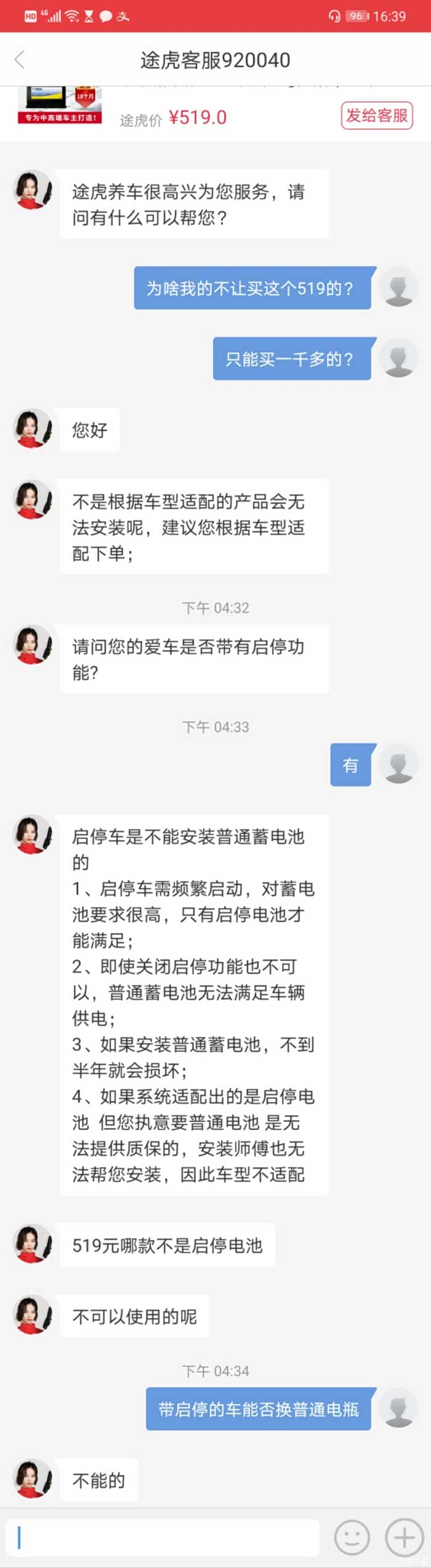

我刚昨天刚换完,我也是1.6自豪的,你不把启停刷永久关闭你就得换带启停的点电瓶,我问了,如果你非要换不带启停的那么普通电瓶寿命将会大打折扣。我昨天850换的瓦尔塔的EFB的,最具性价比原车是AGM的太贵.贵个3.4百吧,不过没有必要。EFB够了。
