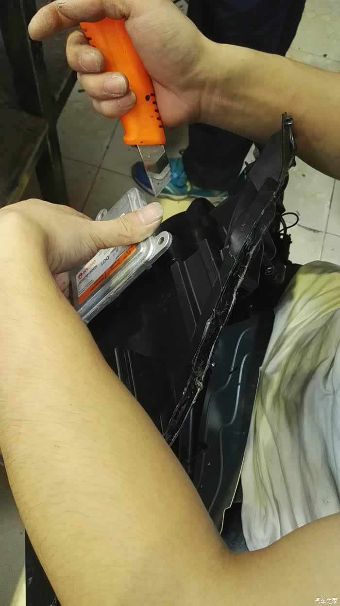

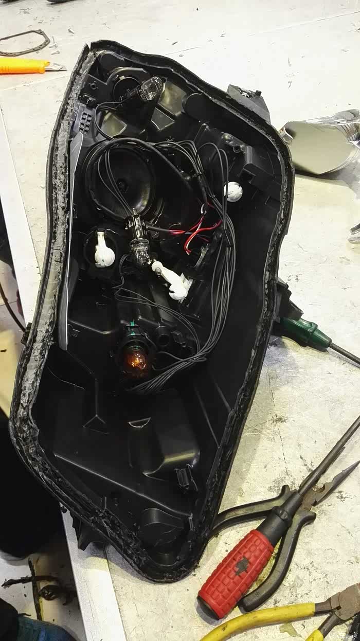

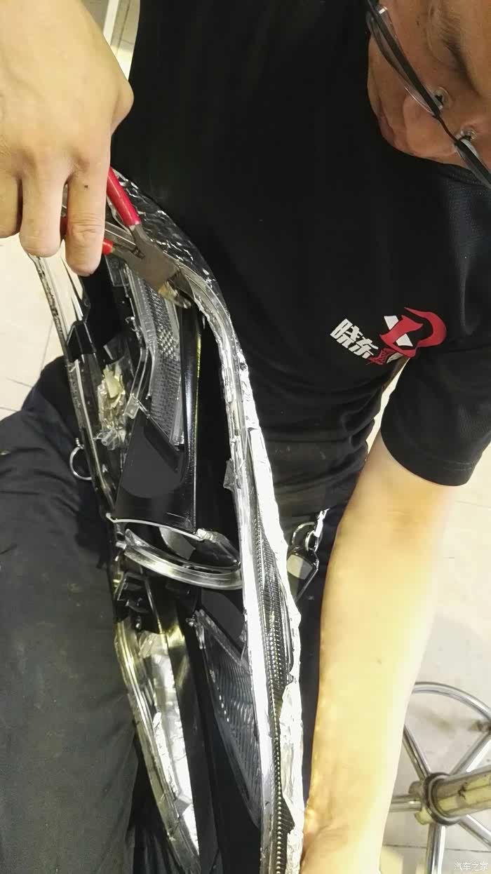

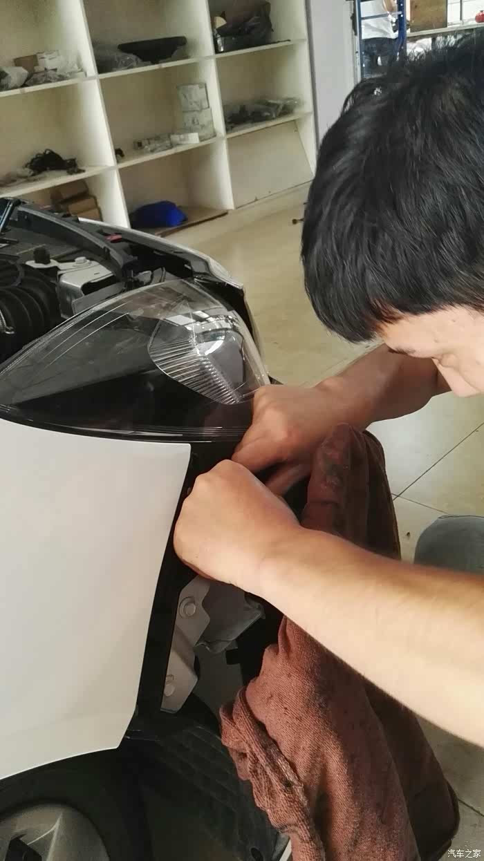

中间最麻烦的就是去胶,这个大概需要一个半到两个小时,胶一定要去干净,后面还要从新打胶,如果去不干净有可能造成漏水起雾等

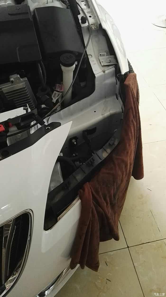

你就是直接换灯泡,其它没动吗?如果装安定器换透镜肯定要开胶的呀
Youngt 2017/09/05 18:36:07 发表在 4楼

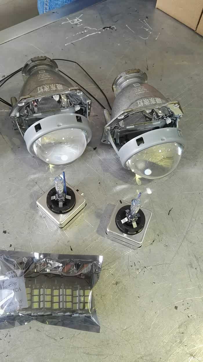

都换了,师傅研究了一下说是君威的这个灯可以不开胶
hebin0817 2017/09/05 18:50:54 发表在 5楼
不开胶可以换,安定器怎么装进去,透镜怎么换下来,这师傅真是神人也
夏泽0 2017/09/05 20:05:24 发表在 7楼
多少米,透镜用的什么?
Youngt 2017/09/05 18:59:26 发表在 6楼

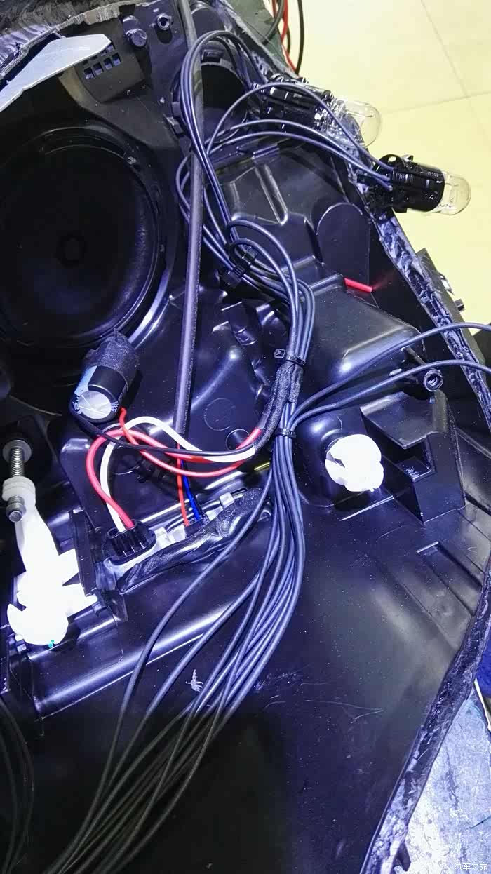

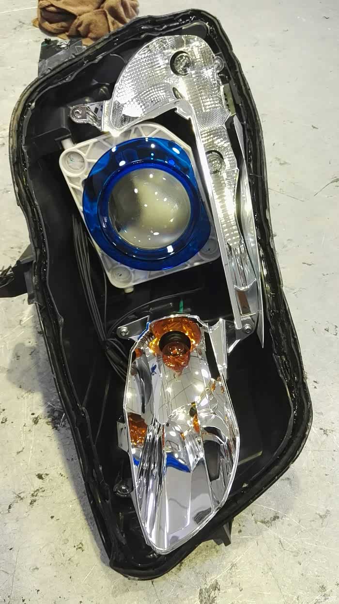

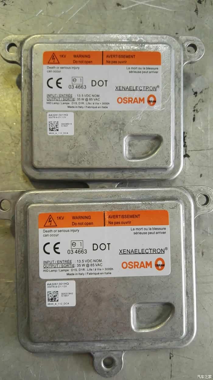

透镜可以直接从后面取啊,安定器在外面开的口

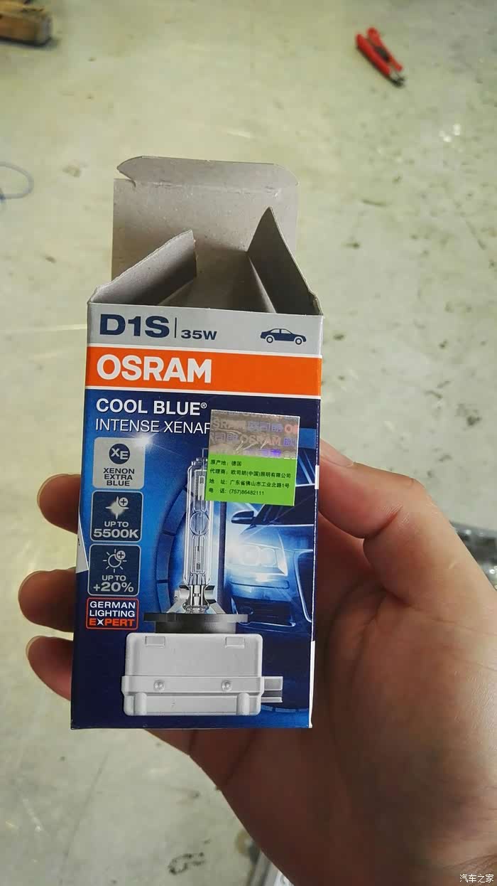

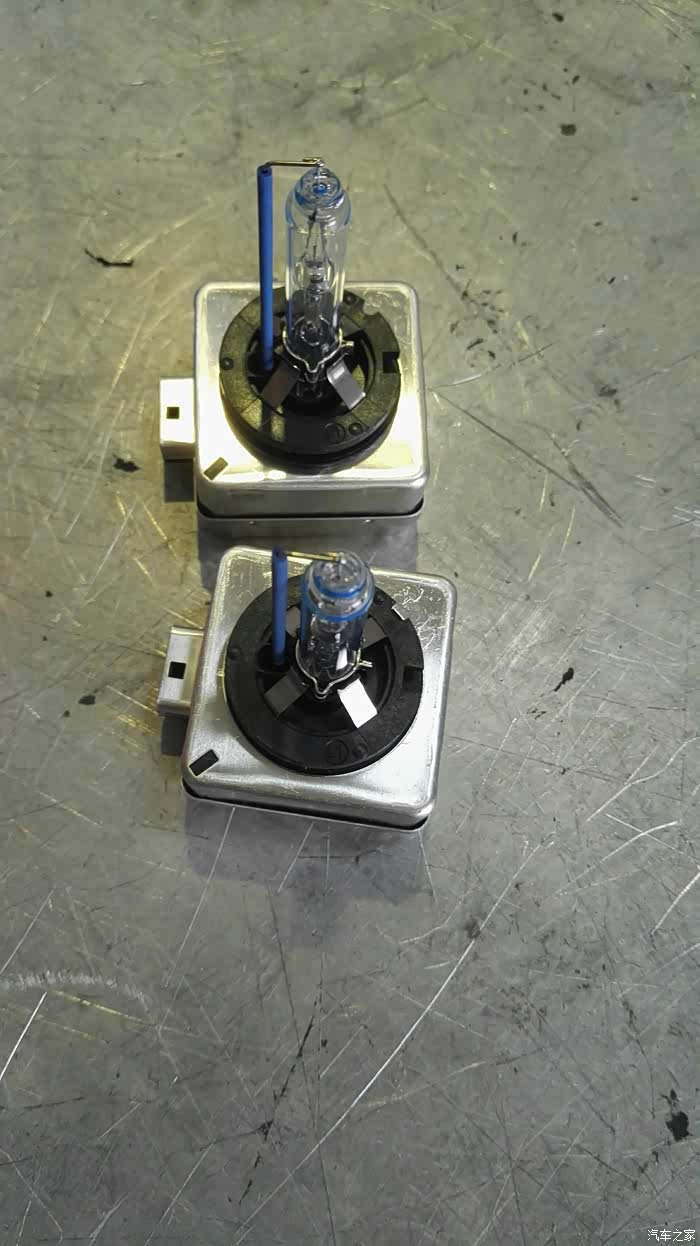

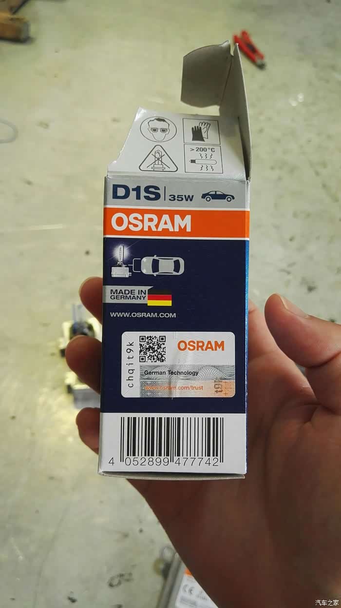

配置是 安定器(欧司朗) CBI5500 海拉5透镜 日间行车灯换LED, 价格3000元
