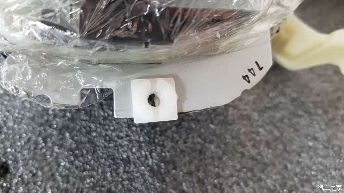

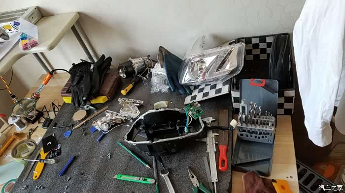

16年7月初买车到现在快两年了,骑得也不多才4000多公里,跑过几次夜路走的国道大灯效果不好,会车时更是瞎了。一直想改下灯,纠结加个射灯还是直接改原车的,淘宝看了好多好点的射灯也不少钱了,还是直接改原车灯吧。氙灯价格贵体积也有点大,摩托车大灯总成小怕放不进去,就选择了小糸LED双光透镜。这个透镜近光铺路效果不错,远光就不如海拉了,对于摩托来说够用了。
第一步先拆灯
下来了

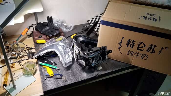

原车总成准备烤灯
纸箱开个孔吹风机吹5分钟封胶就软了,用撬棒小心撬开
原车透镜
支架,可以角度调节
拆下来了,现场一片狼藉
从左往右分别是远光、近光、地线、日行灯线

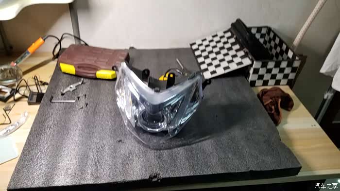

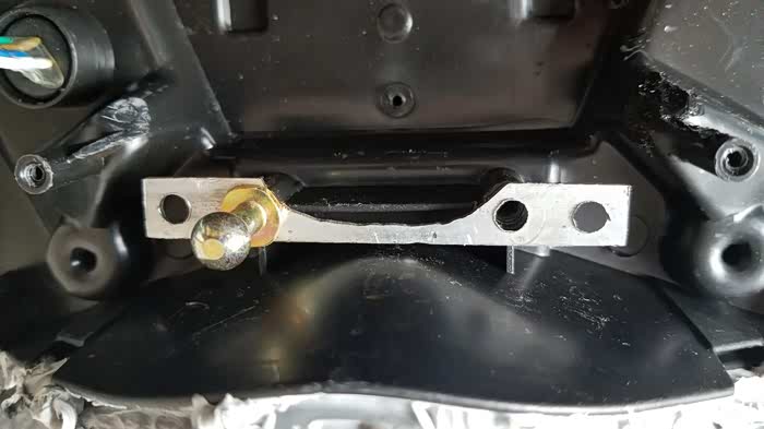

简单做个转换支架避免开孔
透镜对比,左边原车,右边小糸,体积差不多正是选择它的原因
原车支架全貌,这个小卡子想办法用上
切个槽把卡子插上
原车的驱动板不需要了,占地方
焊下来
接线
用了个小降压板给日行灯做驱动
差不多了
上车调一下高低

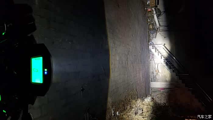

对比一下,这个是原车灯近光效果
这是小糸近光,宽度多了好几倍
远光也不错,改装成功,跑夜路不怕了。

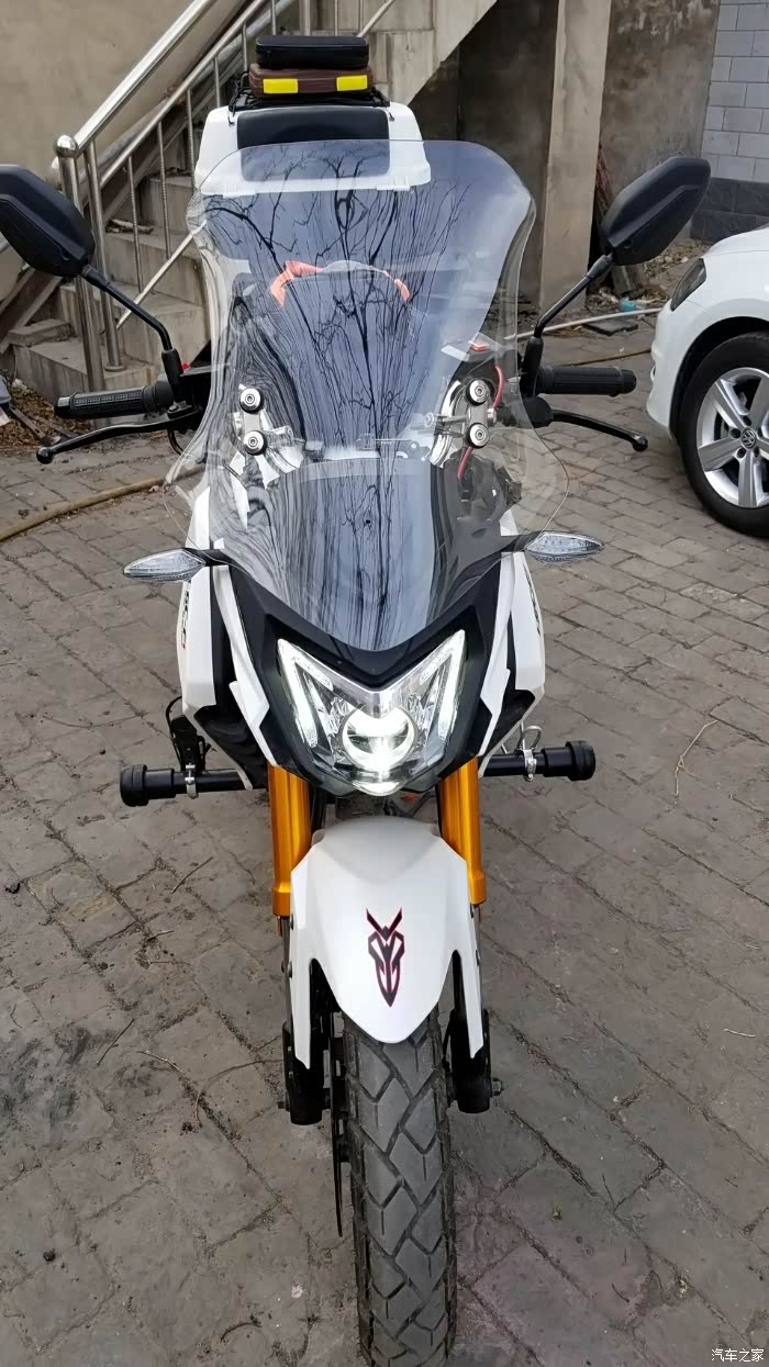

加装了风挡,减小了胸部压力,风直接吹到头顶也有助于头部通风。

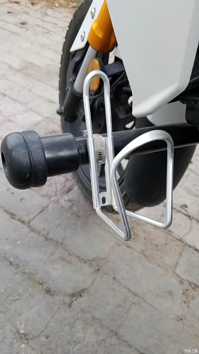

一字杠,即使摔车能保护腿部不被车子压到,还能装一些水壶架射灯什么的。

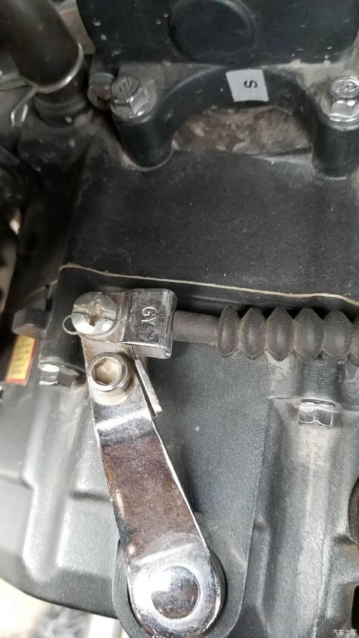

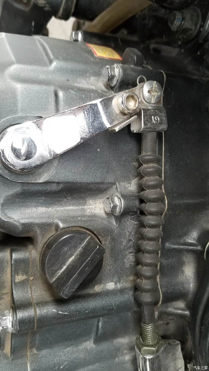

原车离合有点重,在淘宝上看到有这种加力的铁片,利用杠杆原理可以省点力。正好手里有个不锈钢条,就自己切了一个装上了,确实比以前省点力。

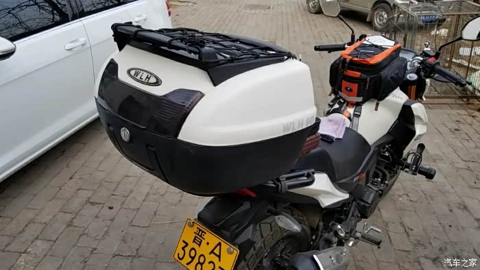

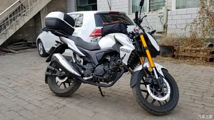

万里豪尾箱,质量一般吧响动有点大,但价格便宜啊,夏德实在买不起。

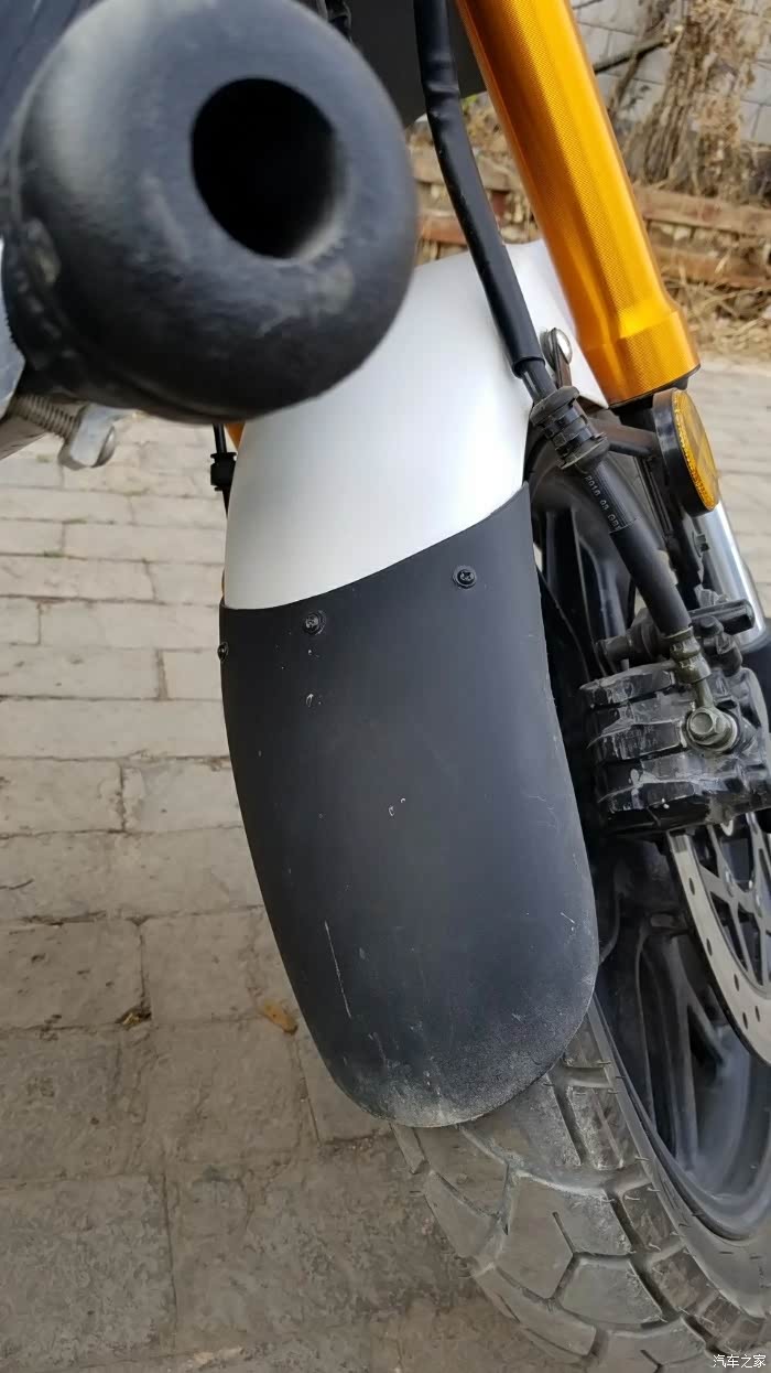

前后泥瓦

一字杠另一边用金属扎带固定了个自行车的水壶架,省了20大元。

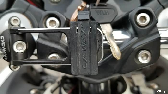

防水充电器和点烟器带电瓶电压显示,手机、山狗、小型气泵的用电不不愁了。手机支架也挺稳。

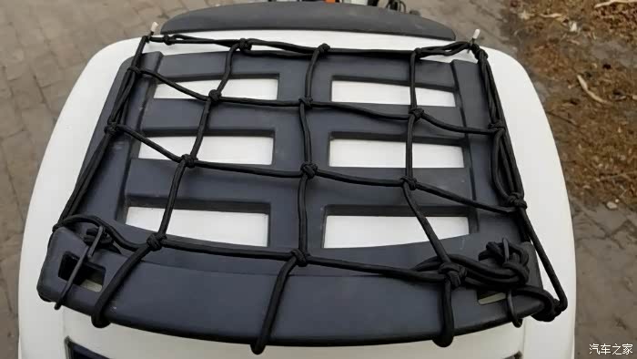

淘宝上看了好多油箱包价格都不便宜,夏德的就不说了买不起,以前骑自行车有个后尾包,拿来一比划尺寸刚好,缝几个快扣绑带绑到车上很贴合。
