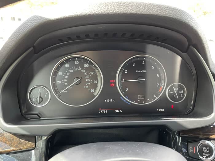

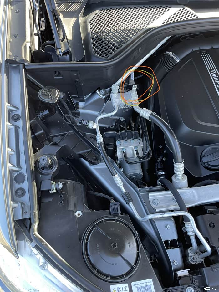

买的二手车,现在发现就这个喷水有问题。具体情况是,已经排除水箱漏水。加过自来水,后面又抽出来,再加的买的玻璃水,加满了。前后雨挂都无法喷水,喷水电机声音是有的,不出水。我买来的时候,水箱是空的,没有测试。
奇怪的是,屏幕上不管水箱是不是空的,都没有出现玻璃水过低的报警灯,一直没有出现。
谢谢大家。
另外,发现最后一张图,这个螺丝掉了,重要吗?如果要配一个,叫什么名字呢,谢谢
这里螺丝没有

我前段时间把玻璃水都用干净了,然后换了零下30的玻璃水。前面正常喷水。后面不喷。电机正常。我就一直喷后面的喷嘴,过了很长时间才出水。大概5分钟左右,是间歇性喷,不是一直喷。否则电机可能会坏
