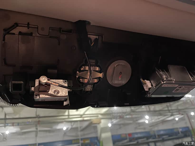

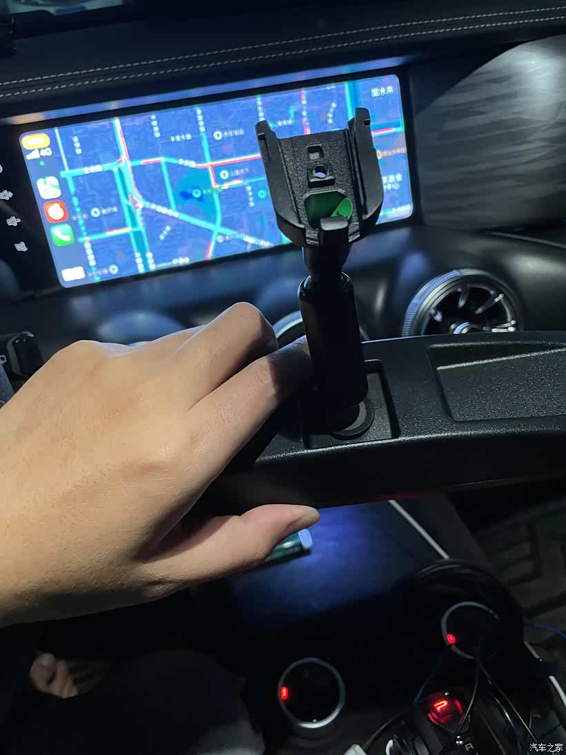

用塑料撬杠撬开车内镜的底壳,四个脚,四个卡子,不用很大力,之前有老哥说先撬中间那块小塑料件,我觉得不妥,不好用力,把这个大壳子撬开再取中间的小壳就很简单了,这就是撬开,取掉车内镜的样子。

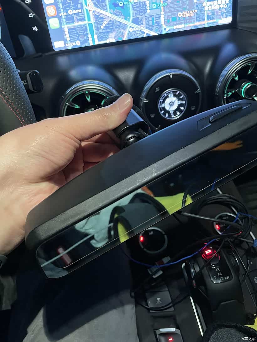

这就是咱300的车内镜,底座跟凯二代流媒体完美通用。忽略我秀气的手。
这是凯 二代的车内镜,这里说一点我没有求证的,我买的这个镜子是拆车件,改造过的,只有流媒体功能,因为省略了主机和前摄,记录仪,定位等等功能,只是流媒体后视的功能,我觉得就够了,咱坦克300本来就带定位及行车记录仪。

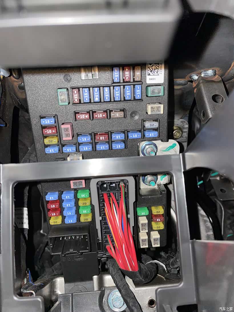

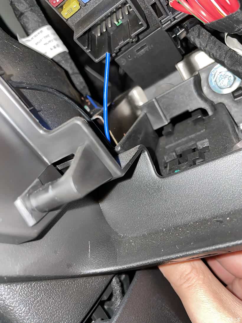

这是车内保险盒,方向盘左下角的小收纳盒,拉开,两边任意一边稍用力往出一拉就出来了,注意巧劲,取下的小门板后面有所有保险的说明,这里不要乱动里面的保险,右边两个大螺母是火线,底下的大螺丝是搭铁线。
这是我流媒体电源线的走线位置,坦克300很好走线,这里的车内装饰塑料件如果不好撬的话,松一下拉手的螺丝,我缠好静音胶布的线都很简单的能塞进去。
撬开这里,为了做到完全的隐藏线路,可以看到缝隙里面的我的电源线。
然后把线从下面通过侧面穿上去就到保险盒的位置啦。

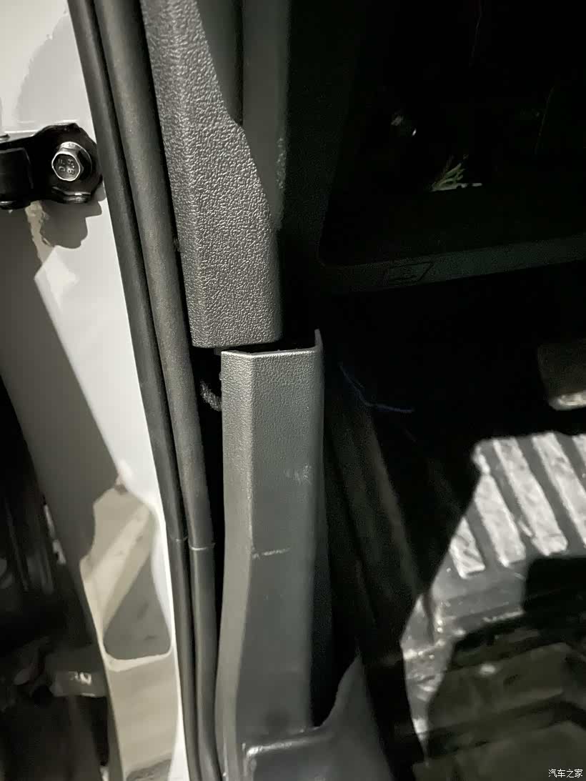

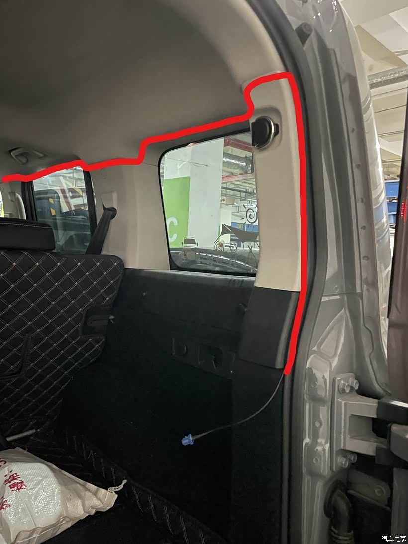

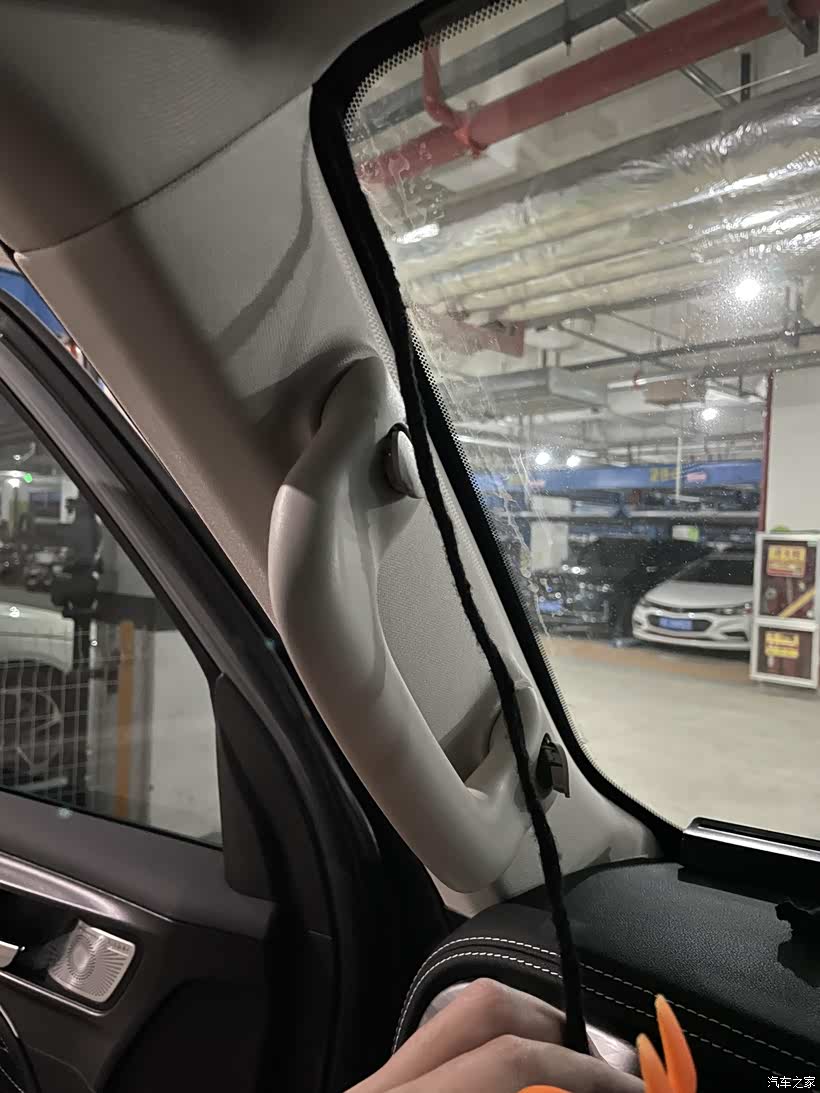

这是摄像头的信号线,基本都没什么难度,从车内镜的右侧开始,走副驾遮阳板的车顶,然后一路顺着车门上的车顶和门胶条的位置,也是不需要太大力,坦克的门胶条里面空隙很大的。
摄像头信号线的走线图。

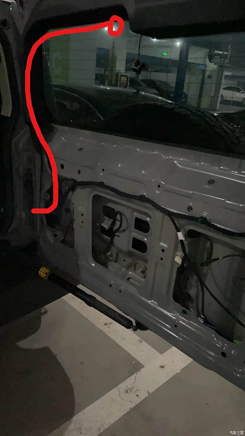

这是拆开后门板和摄像头走线的示意图,?圆圈位置是我固定摄像头的位置,刚好避开备胎,后雨刮也能刮到,防止下雨或者路上有水,后玻璃溅脏了,一刮就好了。但是也有一点缺点,不如我之前的福特装在车外清晰,因为大家肯定都贴玻璃膜了,各有利弊吧,咱坦克要是把流媒体装车外,后门外面有多脏大家都清楚,万恶的洒水车!!!

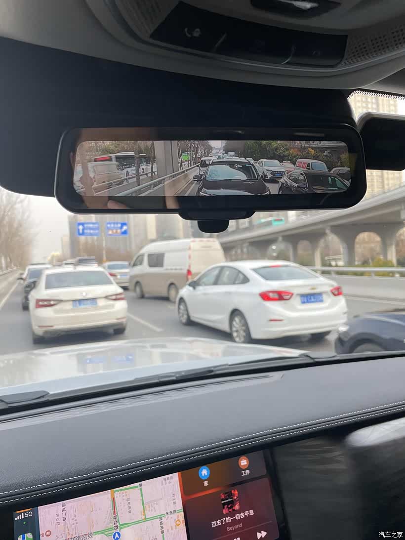

还有两张重要的图我回头补上,就是接线,保险盒的线,大家就不用再拿万用表去测ACC线了,现在就是上车,按下启动键,车机和流媒体点亮,这是今天下班回来拍的实时效果,大家自行参考,因为原厂的流媒体想等拆车件,还不知道到猴年马月去,而且我觉得凯的二代流媒体口碑一直很不错的,简单,实用就够了,大家买坦克也就图个实用。本来想拍我的油耗的,算了,怕引来水军,大家开得愉快就好了。记得提醒我补保险接线的图!!
