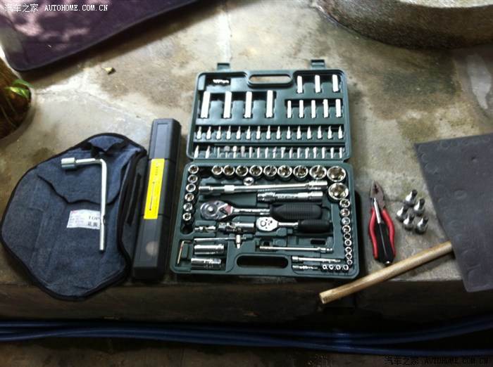

       自己拆车,有一点很重要,就是工具,扭力扳手是必须的,不然某些螺丝随便用工具拧上去,会留下安全隐患,例如安全带的固定螺丝、座位的固定螺丝、轮胎的固定螺丝,都是有扭力要求的,太大力,使用途中螺丝可能会断,不够力,会螺丝松动。
       以下是G5常见位置的螺丝扭力要求:
       座椅前后共4个螺栓:25±3N•m
       安全带类:50±5N•m
       车门的铰连处四个螺栓:32±3 N•m
       大灯的三个固定螺钉:5±1N•m
       天窗前后部2+6螺栓:11±2 N•m
       方向盘固定螺母:25±2N•m
       转向管柱支架及下横梁:25±2N•m
       仪表横梁与换挡杆附近车身连接的2个螺栓:9±1N•m
       横梁与前舱隔板连接的2个螺栓:9±1N•m
       轮胎固定螺丝:110N•m
       各种工具,中间黑色的盒子里面装的就是扭力扳手。

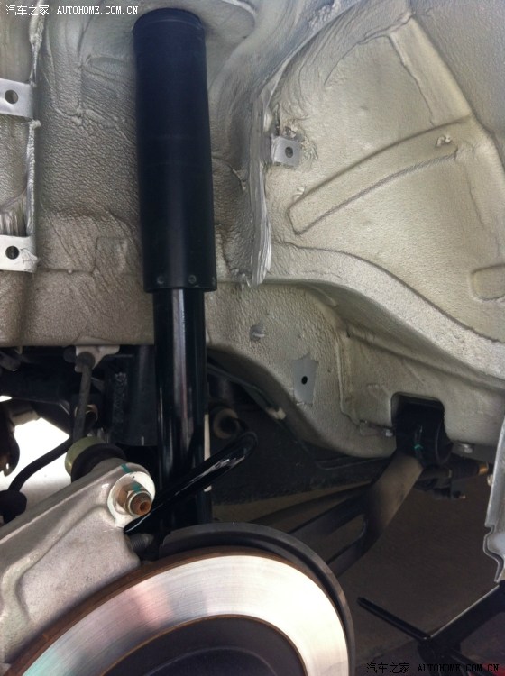

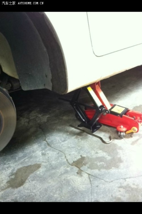

       拆卸车轮时,由于时间长,为了安全,使用了2个千斤顶,同时应把车轮放在底盘下,做后备应急。
       顶起,卸轮了

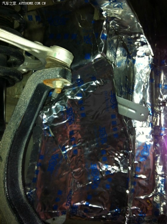

        贴上止震垫

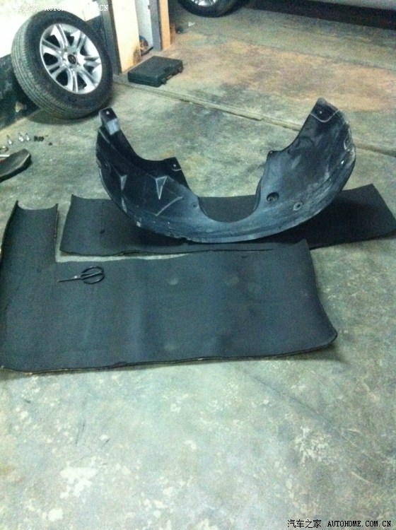

        再贴些黑色的隔音棉,塞些,最后回装原厂的黑色厚厚的隔音棉。

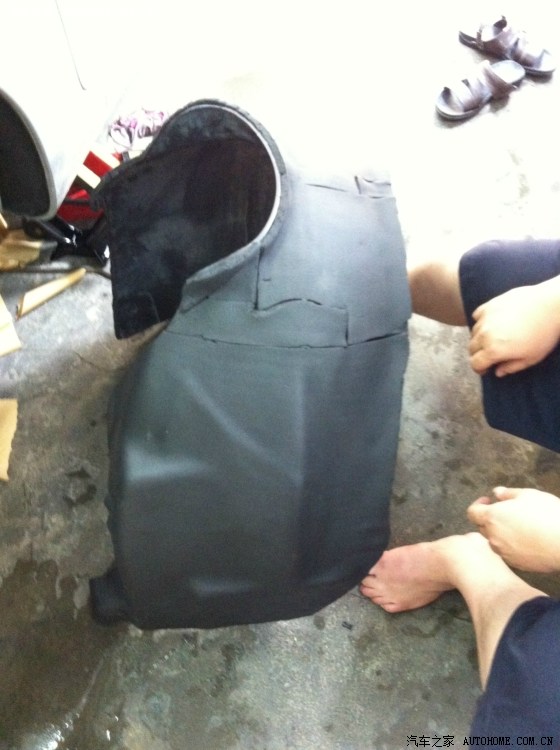

        拆下来的轮廓贴层黑色的隔音棉,第一个轮子,朋友帮忙贴的。
        第2个有经验了,对着尺寸贴。
        是否比第一个完整?

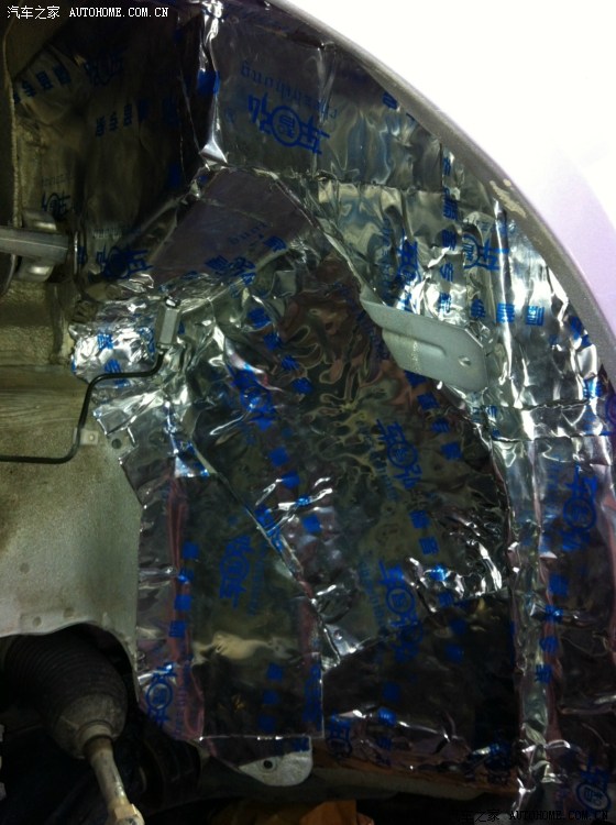

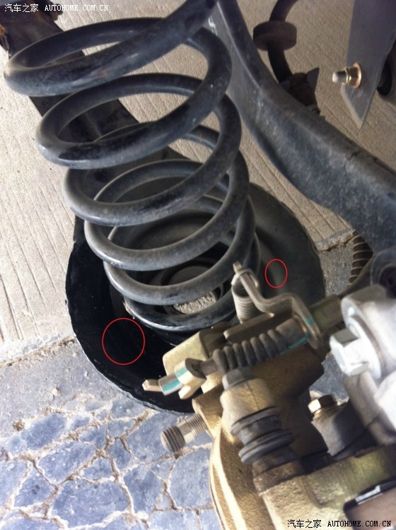

        后轮
        注意这个铁盘藏水,请洗车后跑下车,颠簸几下,防止积水,其他车这个铁盘有排水孔。。。

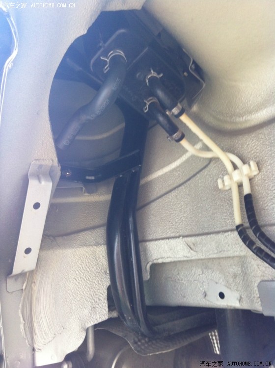

        加油口下面
       碳罐?

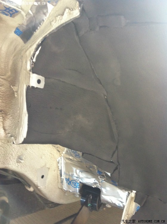

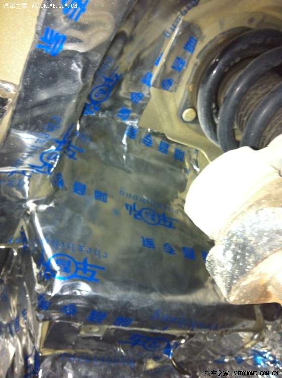

       后轮容易多了,先贴止震贴,再重要部位贴些黑色的隔音棉,轮廓就不用贴了。

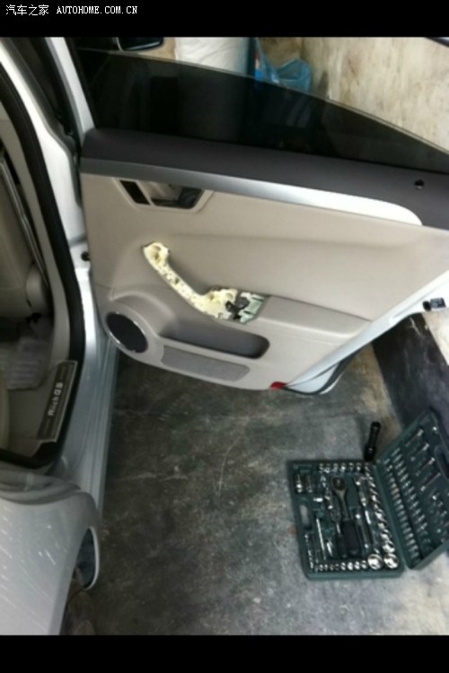

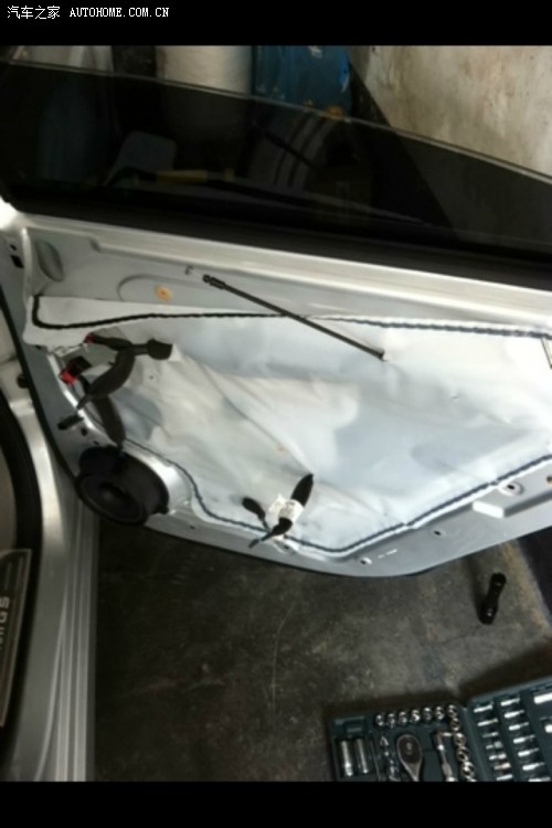

       拆门
       撕下防水膜,放好。

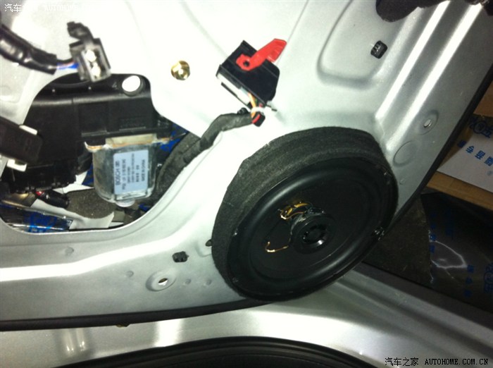

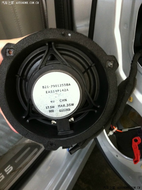

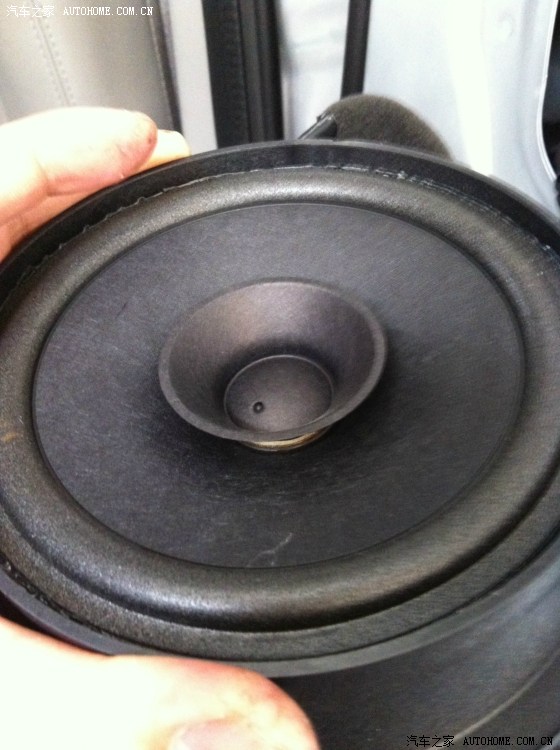

       原厂喇叭
       换上新的6.5寸银笛同轴喇叭
       包些绒面胶布

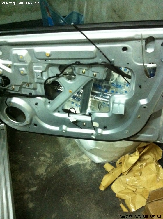

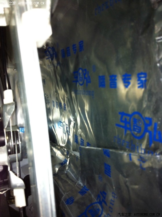

       车门里面

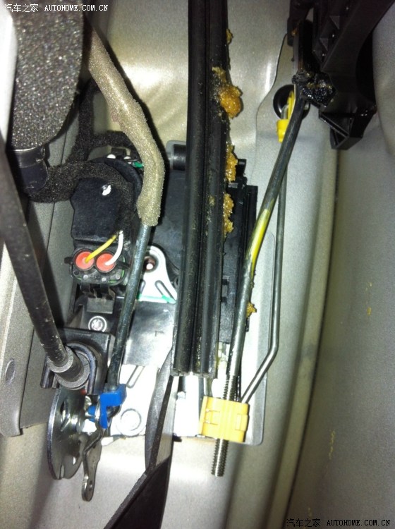

       门锁

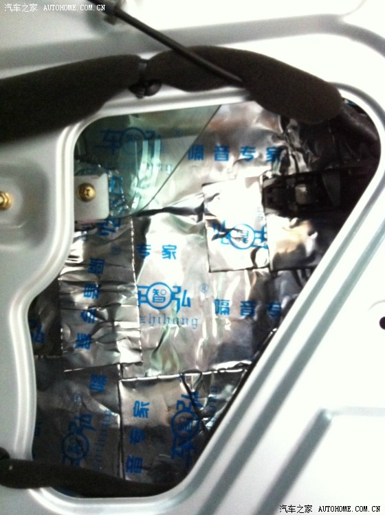

       贴上减振板
       全面贴

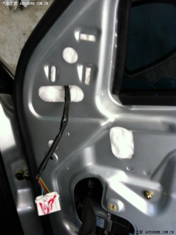

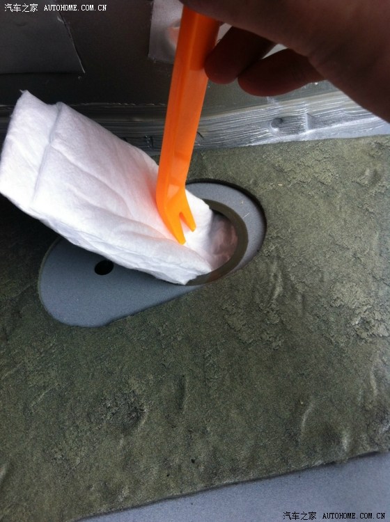

       剪条白棉,准备塞洞
       塞好的洞

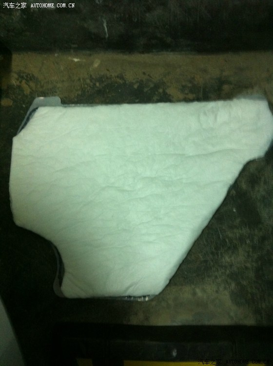

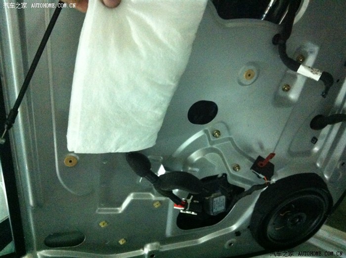

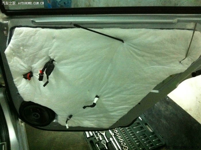

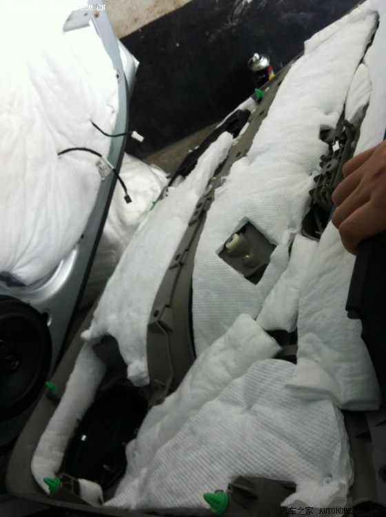

       按防水膜的小,剪块白色隔音棉
       先贴防水膜,然后放层隔音棉,再将隔音棉穿孔,穿出线

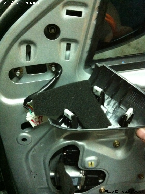

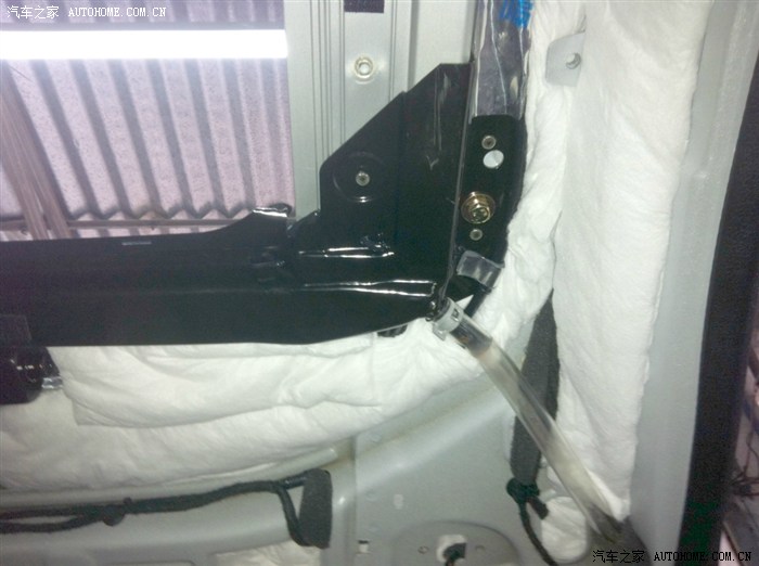

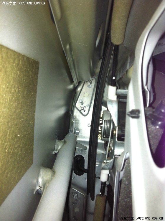

       前门开始
       老款的车后视镜啸叫,厂家已经里外做了隔音棉覆盖
       自己塞棉加强下
       双层隔音棉,大家看了此图,估计就能预见隔音效果了。

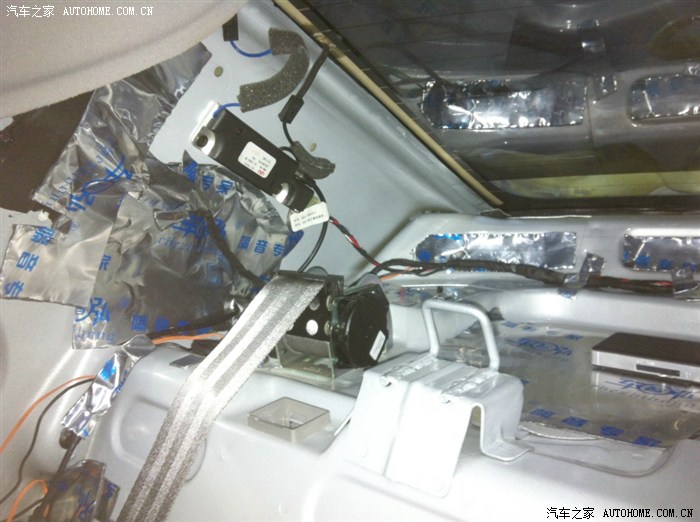

       搞后尾箱,开始收拾东西。。。
        TB的厚道,原厂也有多处白隔音棉和多处减振板,以致我一度中途想退出,不做底盘和尾箱。

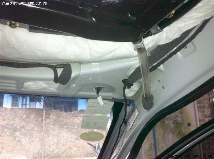

       谁经常说打不开油箱盖,直接用手就能手动打开,记得了~
      按箭头方向拉,可以应急手动打开油箱盖。(上黄油润滑也请在这里上,外面上效果不大)

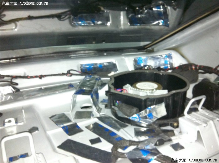

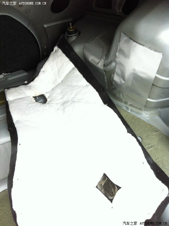

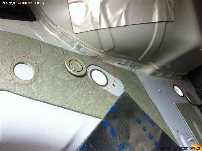

       依旧先减震,后塞洞。。。
       后尾箱有6个洞,左右各3,必须堵。
       万能的拆CD胶条,在拆车时发挥了神一般的作用,翘车门、塞洞、起螺丝。。。

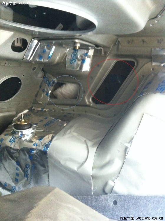

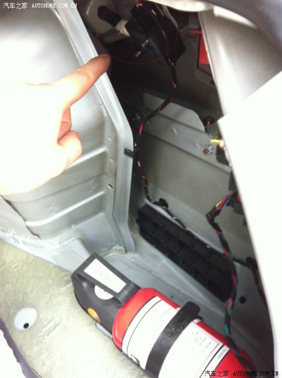

       左右2边各有2个大洞,其中各有1个大洞直通里面的C柱,如果左右这2个大洞不封,估计后面的隔音白做。注意了~

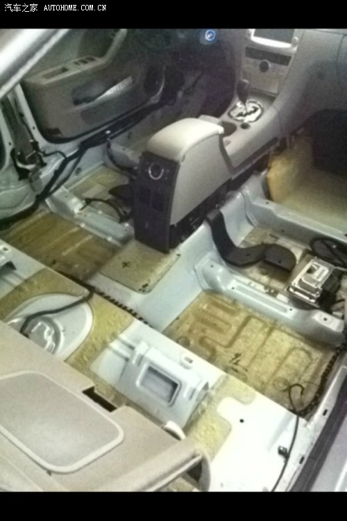

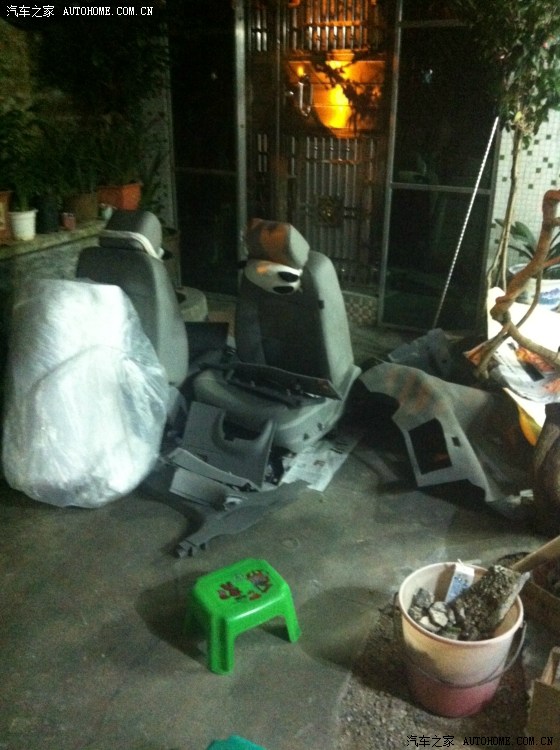

      车内也开始开拆
       模糊了。。。
       右边铁盒就是ECU,行车电脑
       看到头都大。。。

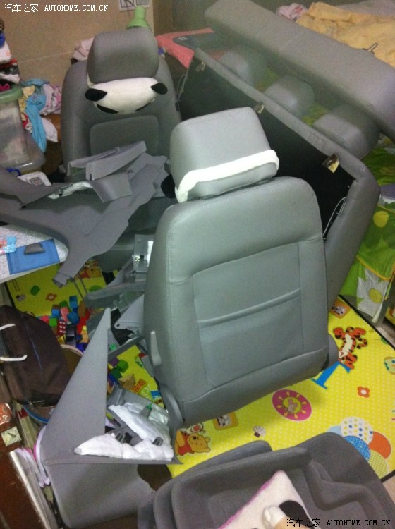

       到后来,孩子的房间也被占用,做个隔音,孩子都要回她妈家住几晚。。。

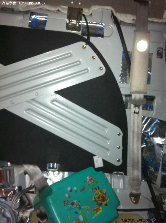

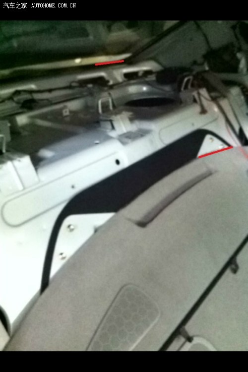

       拆车过程中,唯一吓到我的,就是衣帽架拿不出来,后来想了下,估计是和后窗的玻璃胶粘在一起了(图中2条红线就是粘合在一起了),果断美工刀插入,花了3小时+才卸下来。
       我在此再次问候装配工他先人板板,玻璃胶没干你M的就装衣帽架。。。

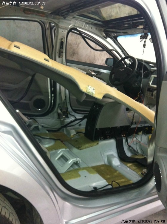

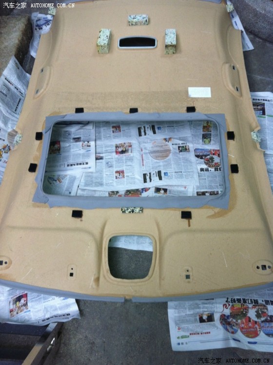

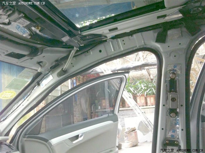

       天花也下来了。。。
       那一天,我望着五子的这个样子,我有点彷徨

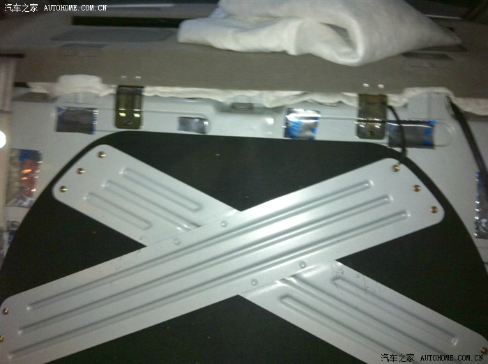

      天花顶棚,黑色的是魔术扣,很多G5就是这几个黑色的魔术扣没压紧扣好,导致异响。我的没事

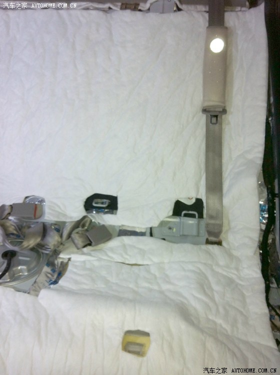

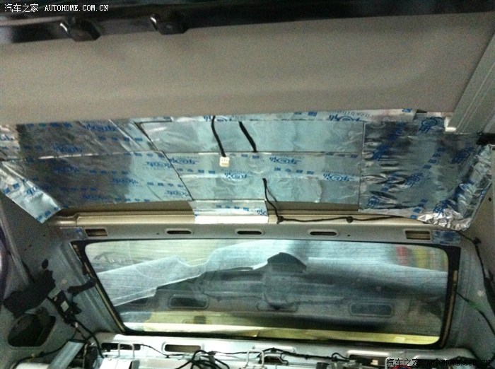

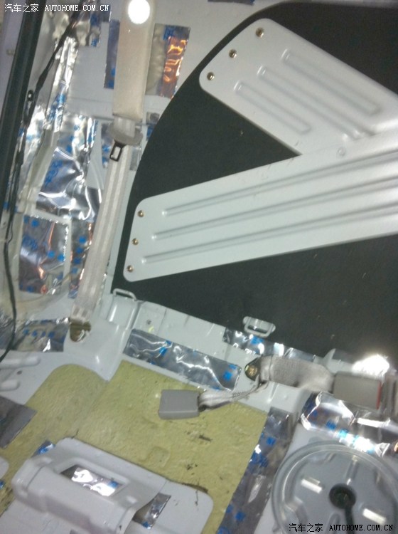

      开贴

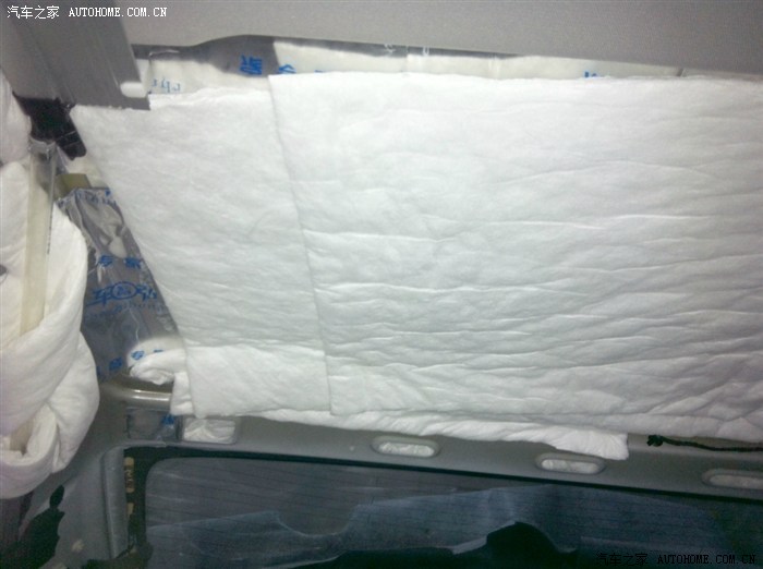

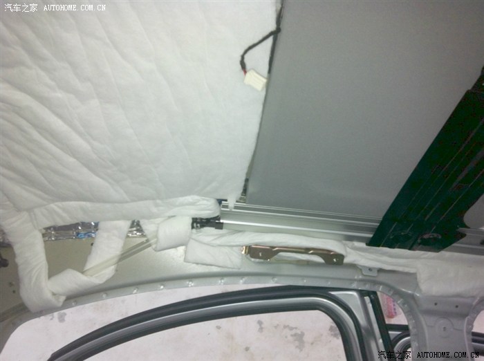

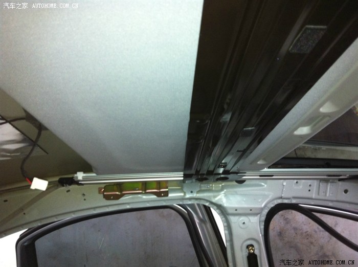

      覆盖棉

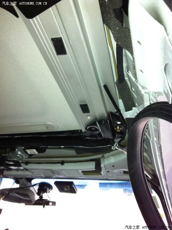

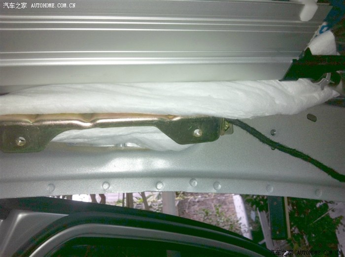

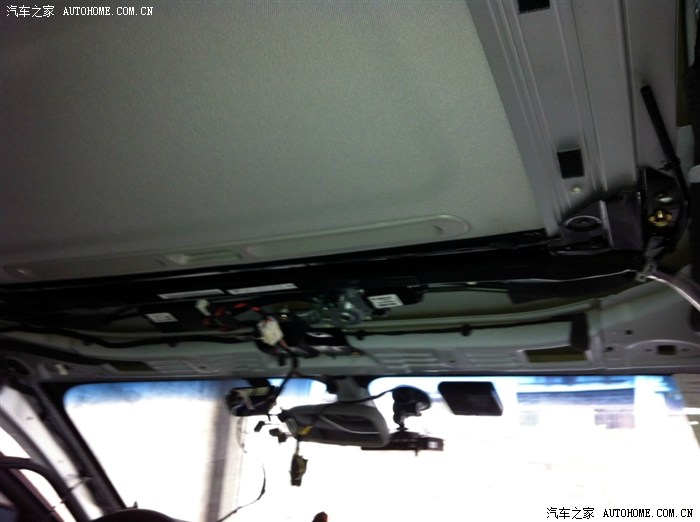

      注意给天窗回缩留空间!
      该贴的地方都贴贴,补补,塞塞

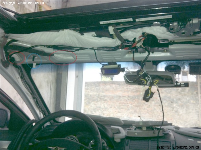

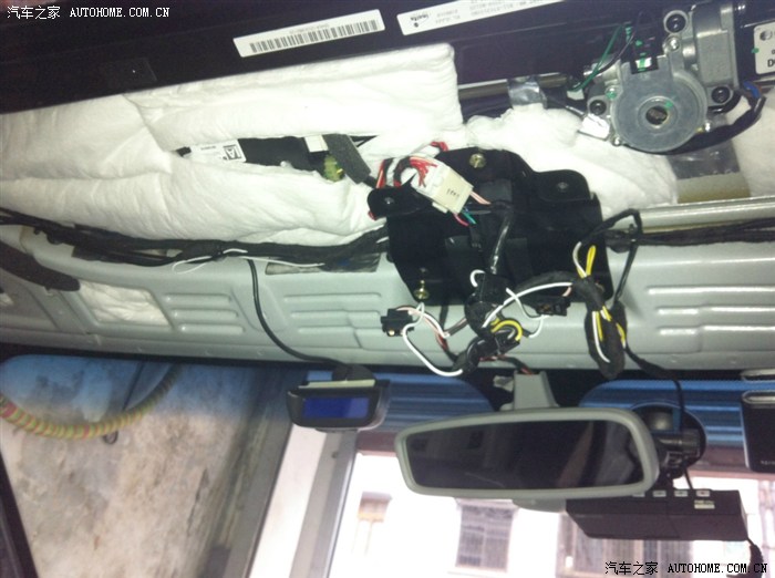

      右门B柱上面有一条白色的线,不知道是什么感应线。。。

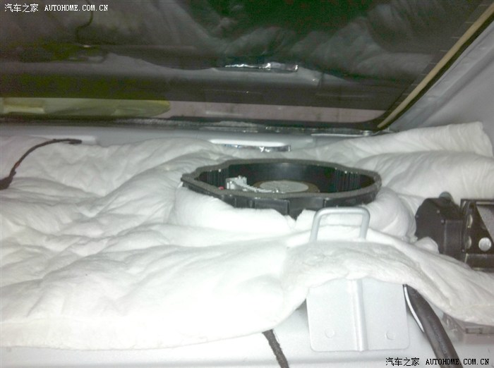

      见洞塞洞,电机等发热部位不能包!蓝色的圆圈里面也不能塞太多,要回装遮阳板插头!

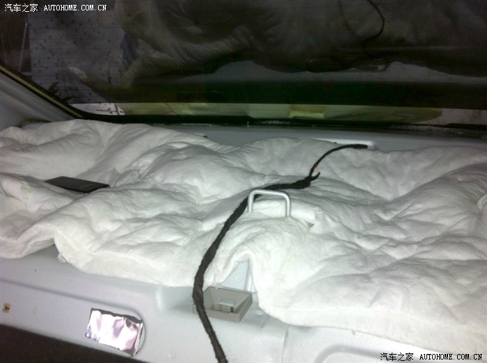

       衣帽架位置非常多洞,基本全堵,但务必左右各留一个到尾箱通气孔,进行排气和排音,有些人说全车做了隔音,里面会翁翁响,恭喜,你已经成功打造出一个到处密封的鼓了!

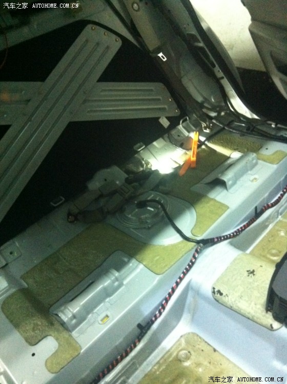

       别覆盖任何隔音材料在中间的油泵处,否则后果有你好看~
       留好安全座椅插口

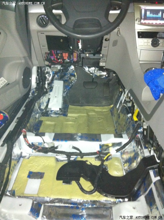

       原厂的底盘止振做否无所谓,因为隔音已经很好了(黄色的就是原厂的止震贴),我只能到处修补下,增强下效果。

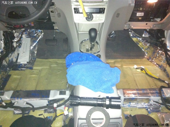

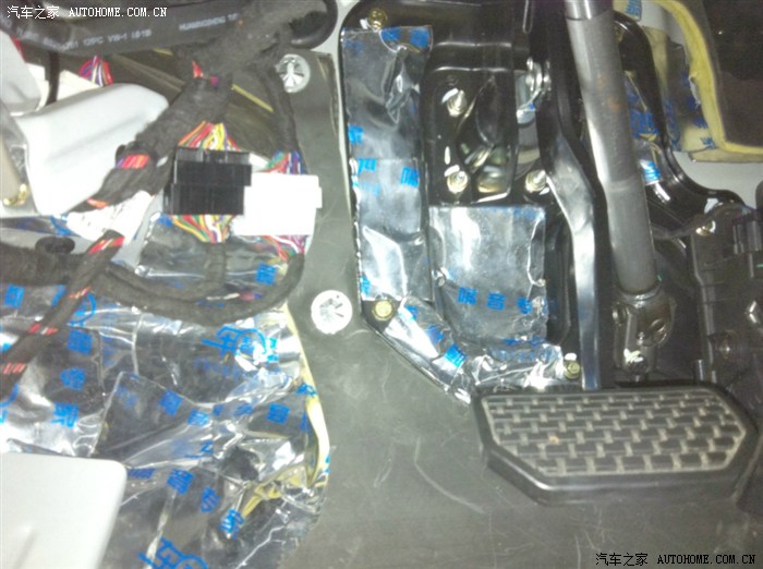

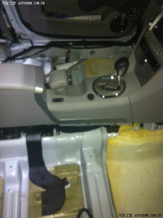

       注意看,左右各2个横梁打发泡剂,还有左右4个迎宾灯插口,也打了发泡剂,阻止底盘声音传来和内部共鸣。

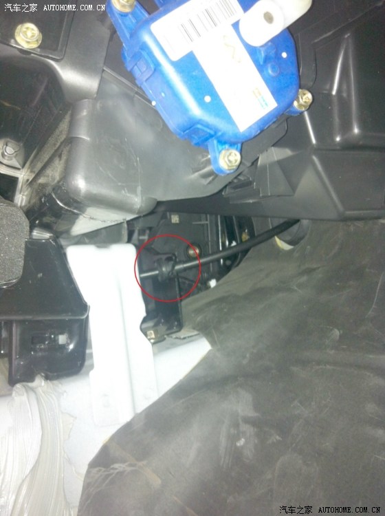

       副驾驶放脚的位置,中控台有一根档位控制线,固定好。
        这也是仪表台异响的因素。
        刹车铁片位置也会传热,到处修补。
        手刹下面

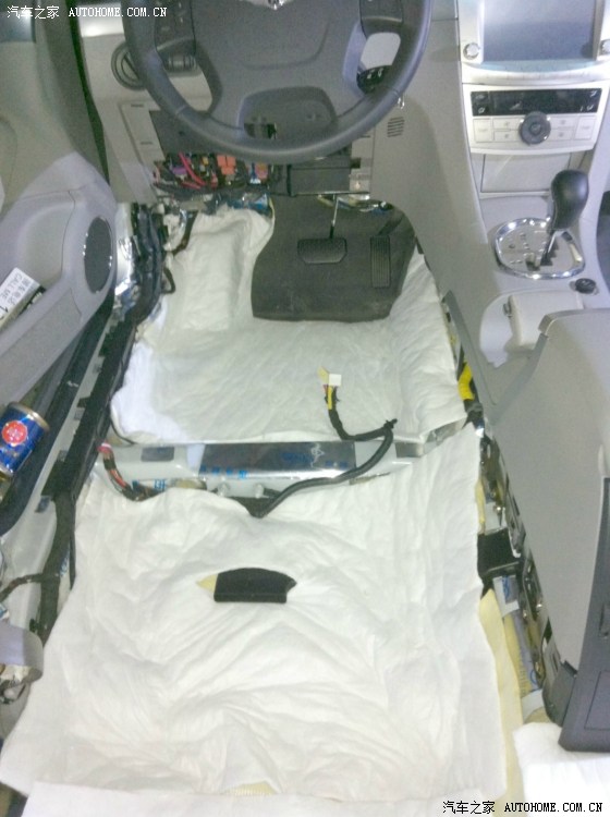

        又到盖被子时间了。。。

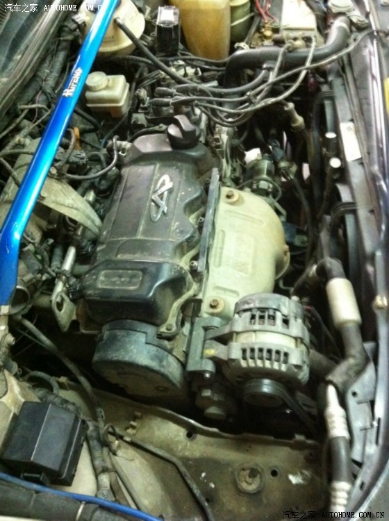

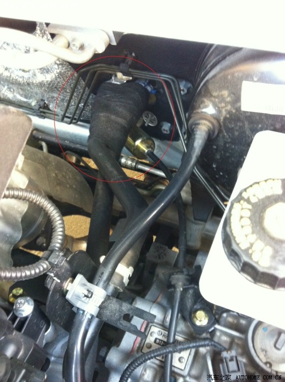

        发动机舱的热水管再用绒面胶布包下,减弱1200转和1800转的哒哒声。

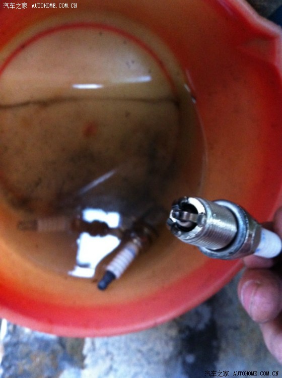

        来一瓶白醋,泡火花塞一小时,谁用谁闪亮
