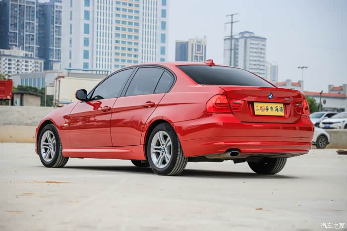

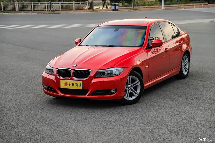

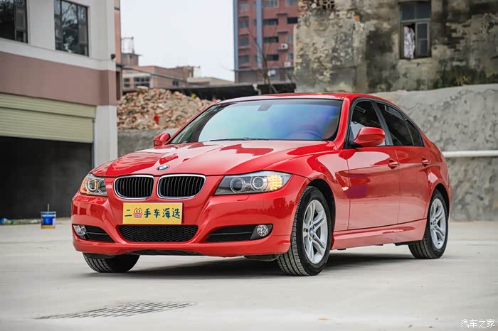

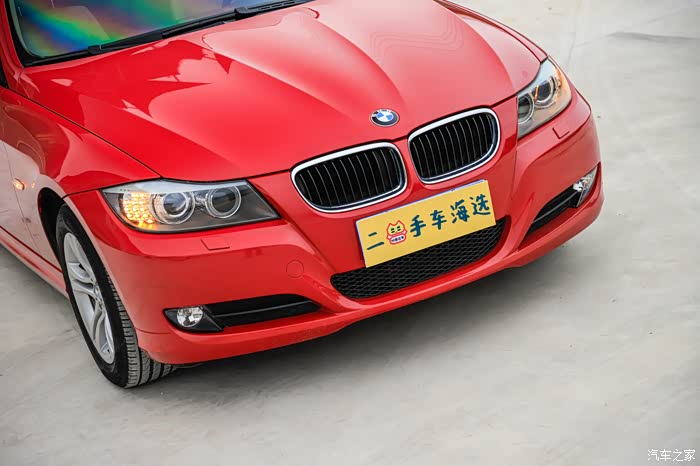

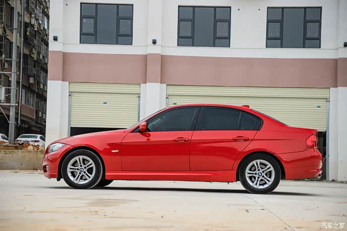

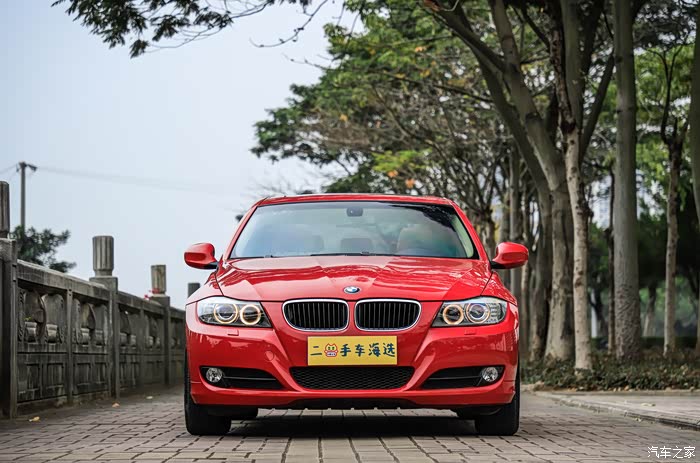

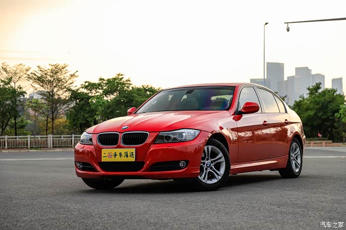

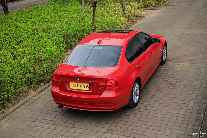

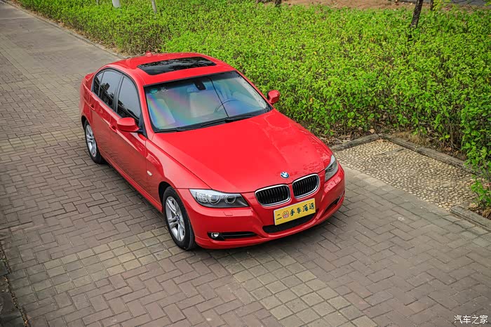

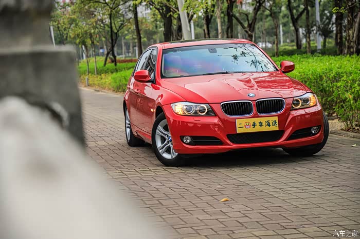

常规惯例,先绕车看一下车况三维。二手车品相如何,第一眼很重要。

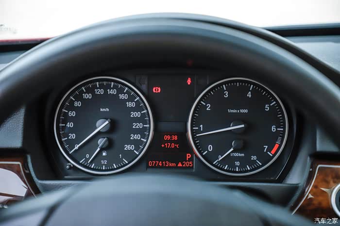

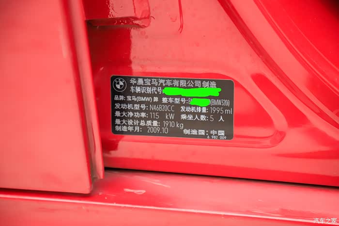

表显真的这个数,一会说说调没调表!

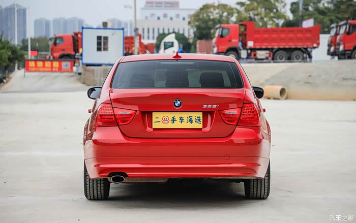

生产日期,320i!

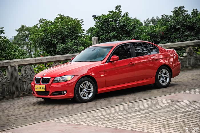

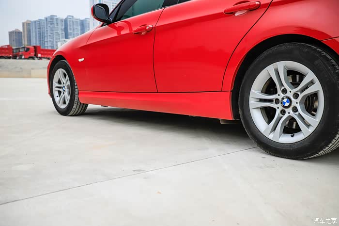

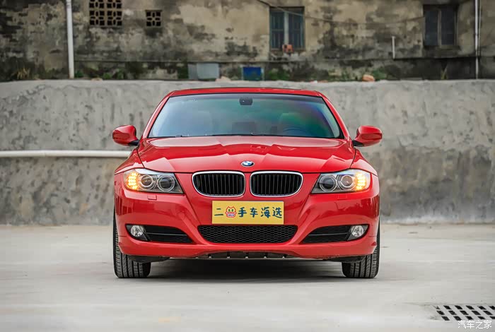

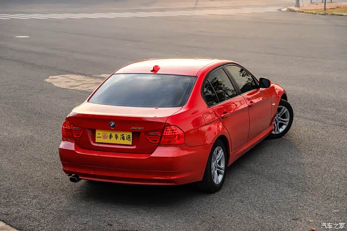

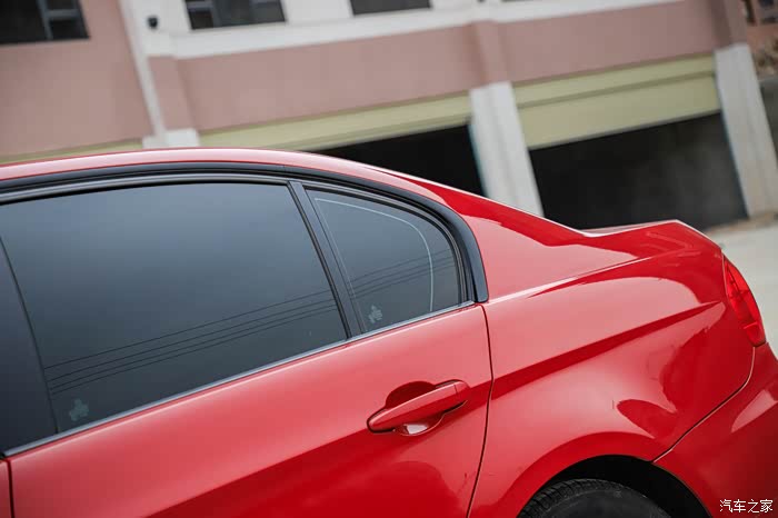

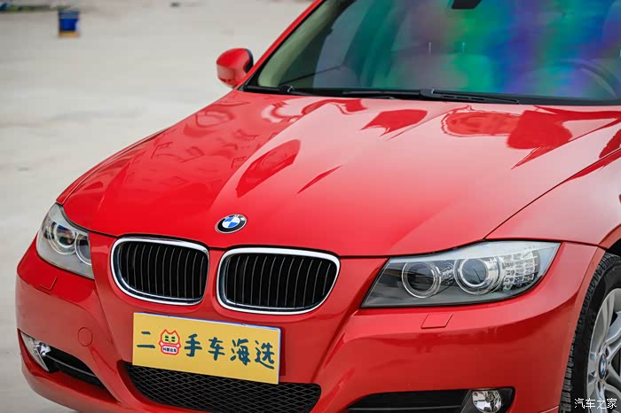

全车都做了一次喷漆!车顶也不例外。前轮左右翼子板的的钣金腻子粉比较厚之外,当年可能这两处刮擦比较多,其余都只喷过一道漆。原厂130左右,现在全车在180到200之间,也就是一次全车漆而已。
可能是有专属停车库,整车漆面光亮得很,没有风吹日晒雨淋的粗糙感。

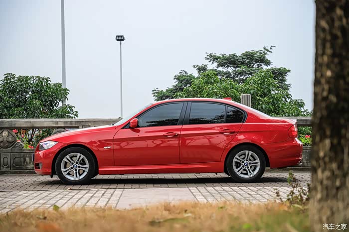

以前的德系老车一看起来就觉得钢板超级厚,用手按压也不变形。民间统一思想,德系车比较硬!从这根粗粗的腰线就知道,现在的车没这种感觉了。
霍氏拐角,现在看起来依然很优雅,辨识度超级高。
   如何通过磨损判断有没有调表?首先我们查了这个车子的4S店记录,到14年的时候,才跑了4万多公里,也就是说买车5年,每年不到一万公里,这用车太少了。

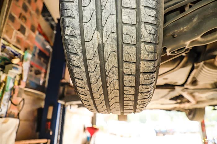

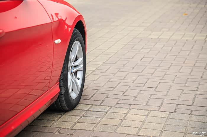

   其次,这个车四条倍耐力轮胎都是在15年统一更换,到如今磨损度就像新的一样,最多跑两三万公里。毕竟前五年才跑差不多五万公里,后面有别的车了,这个车开的更少不奇怪。毕竟有钱人喜新厌旧!
轮胎都是15年第26周左右。
虽然磨损很低,但是六年时间了,开裂还是存在的。建议大家时间到了就要更换了。

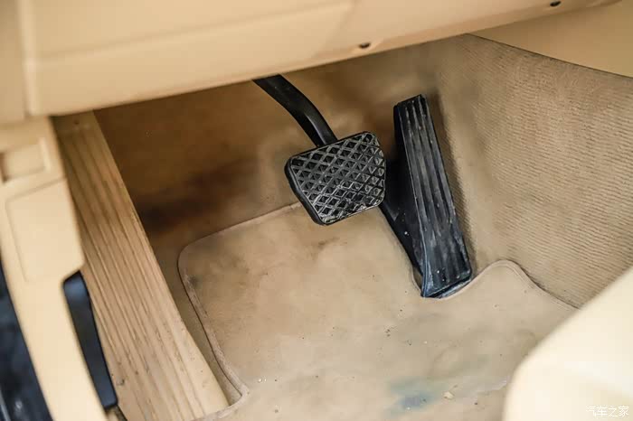

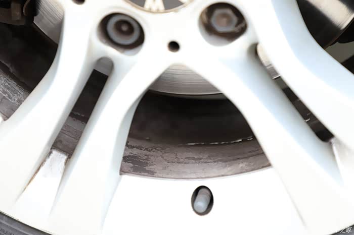

刹车盘磨损对应得上,没有刨过,不过德系车磨损快一点正常,不要奇怪。
掉下的黑粉也多,因为为了刹车性能,刹车盘不会弄的那么硬。你看看日系车就很干净。

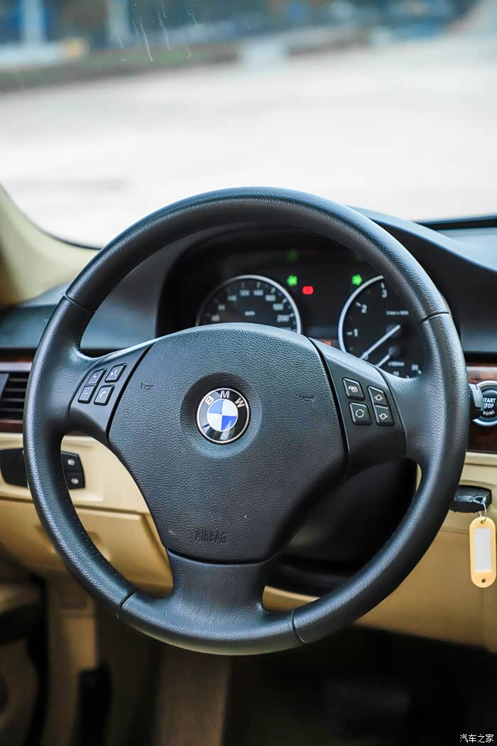

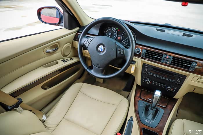

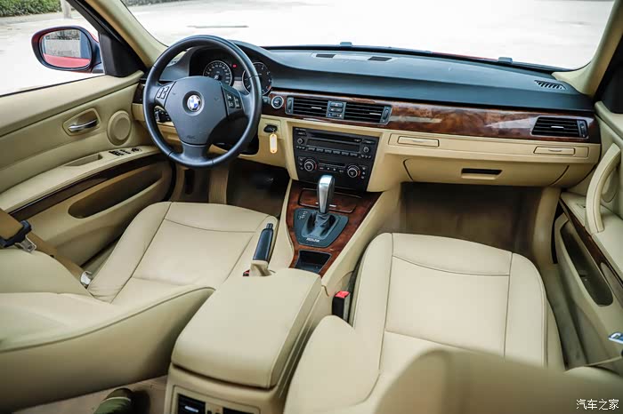

就凭这个方向盘的磨损度就不会多,戴套也不会长这个样。
买回来让我刷三四遍,再消毒一下,一个崭新方向盘直接出来啦!哈哈
手刹真的太稀罕了,现在都是电子的了。皮套磨损也很小。

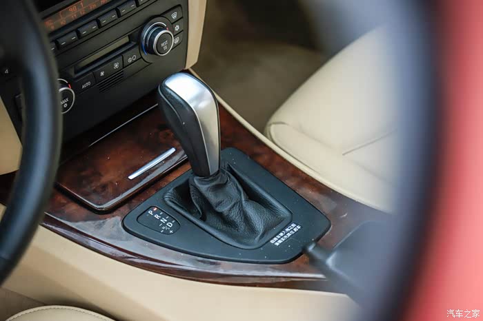

挂挡杆没有掉漆!你看看那些开了十几万的,比珠子盘的还亮。

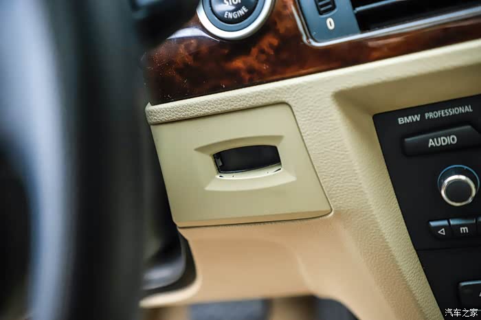

钥匙插孔的磨损度就一点点。

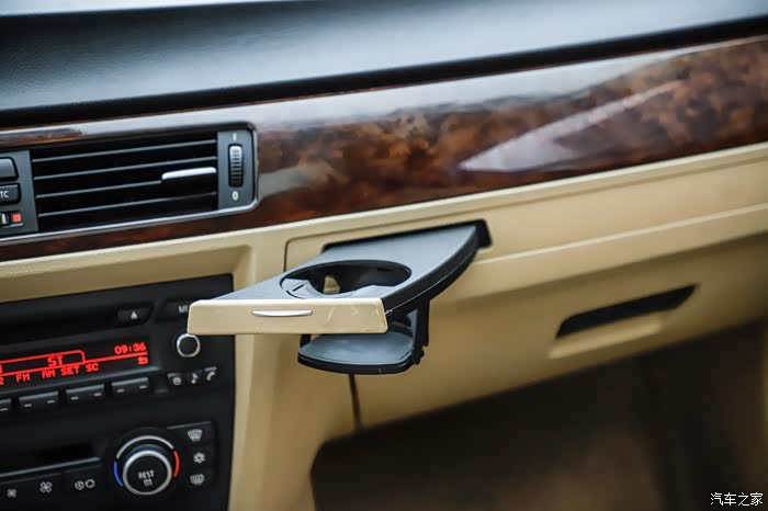

控制面板的按钮跟新的一样!没有那种油腻发亮的感觉!

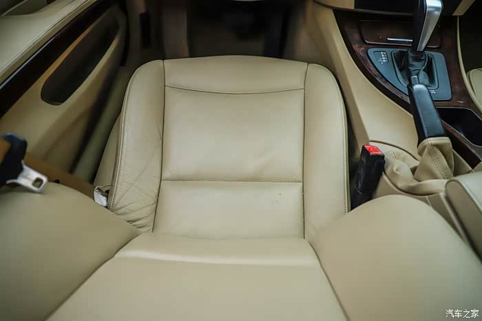

主驾驶位都这么新,其它位置的座椅多新你说呢?

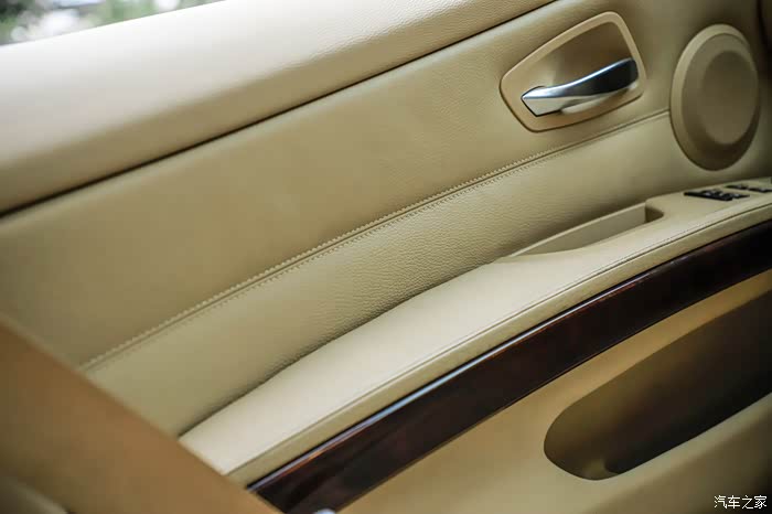

门板上的皮质缝线都还是很干净的,至少还是米色的原色,没被弄脏。

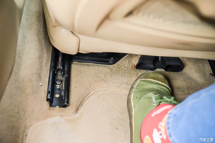

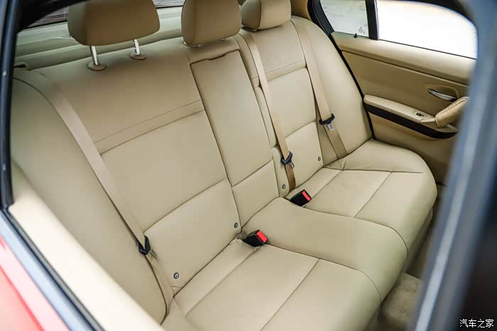

后排地毯跟新的一样,对于米色地毯,还能这么干净,太难得了!说明后排做人少。
这座椅就是摆设,做的人很少。

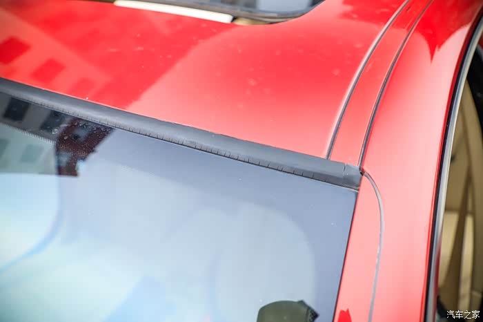

车顶的胶条也出现开裂啦。

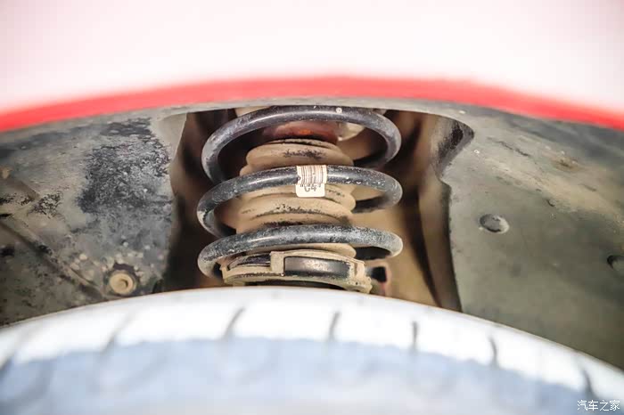

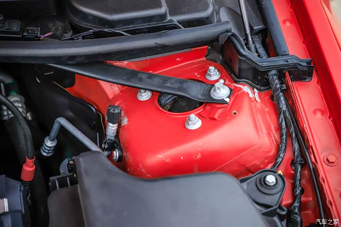

这个绝对不是一台改装车,减震塔顶的螺丝都没动过。而且悬挂的泥垢肮脏程度来看,不可能更换过别的弹簧减震之类的,更不可能改装了。话说这个铁质件的塔顶用料说不过去,至少应该铝合金的。

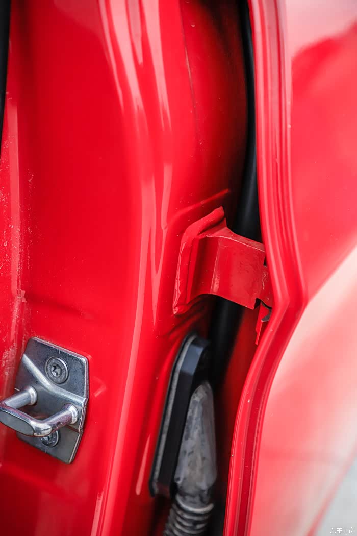

拍车那么多,很少看到车门铰链和B柱链接是这样焊接起来的。豪车做工就是不一样,如果是发生侧面撞击,也更容易辨别。

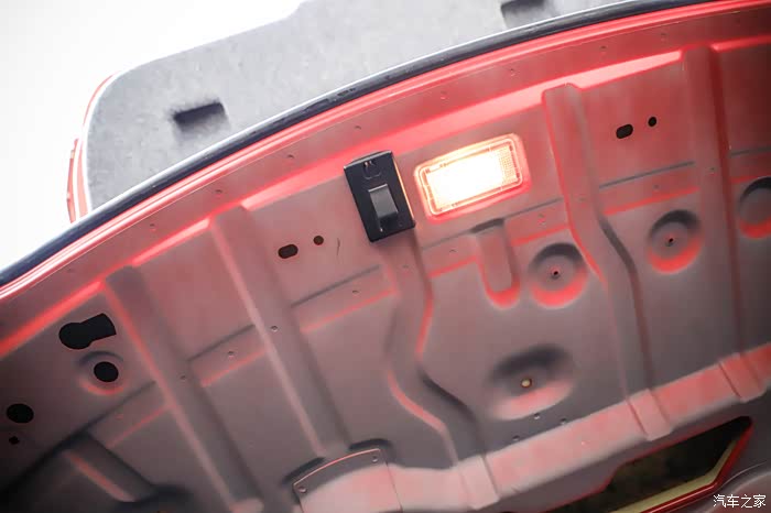

尾箱顶端的钣金完好无损。

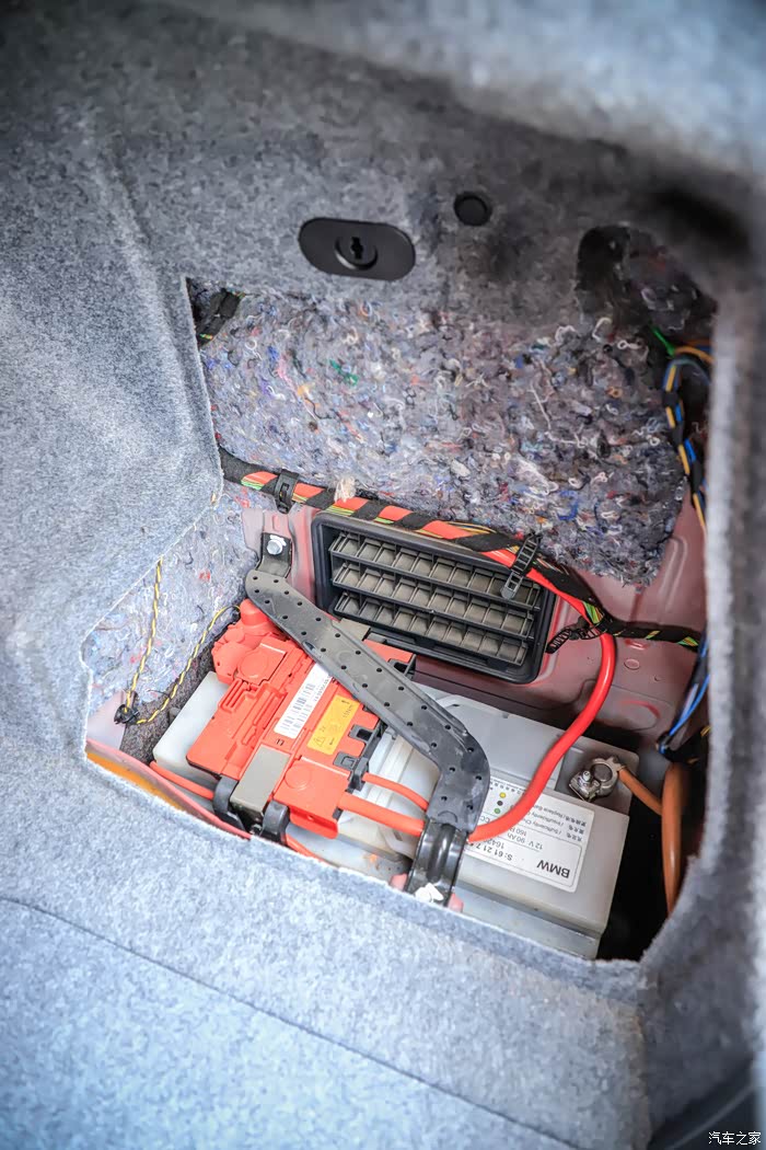

泡水?不存在的。当年50:50的基因,电池放车尾配重,操控不好都怪咯。

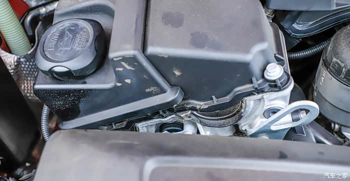

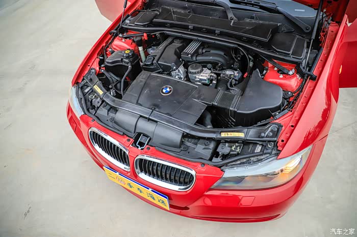

不漏油不宝马!这也是一台逃不过漏油定律的真香宝马。

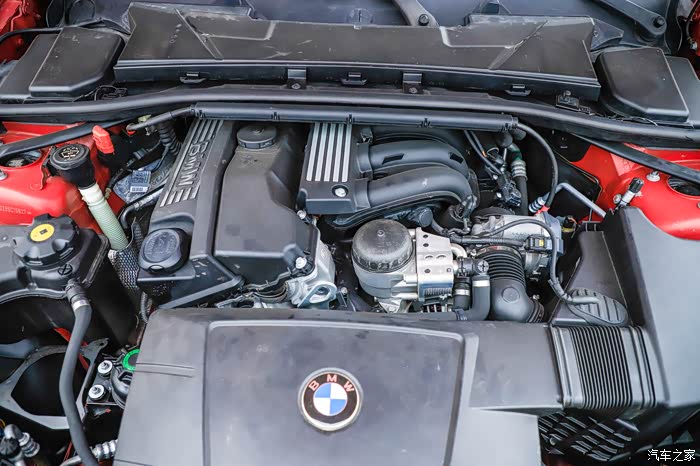

纵置发动机因为安装角度不是垂直的,所以当机油加注口的盖子密封不严,就会向左边渗油,这也算一个现象。但是这个非常轻微,忽略不计。
气门室盖的密封到了一定公里数都会渗油的,即使开的很少,时间久了也会。看看那个重新打胶后溢出的胶水,就知道维修师傅粗心大意了。

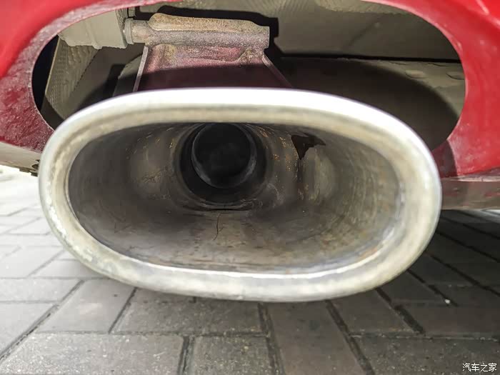

不过好在这个车子没发现明显的烧机油现象,这么干净的排气管,你惊讶到了没?我都怀疑这是假宝马了。
不过气门室内的油腻比较的脏一点,可能原车主不经常开,保养都不勤快了。反正买来都要全部换完的。

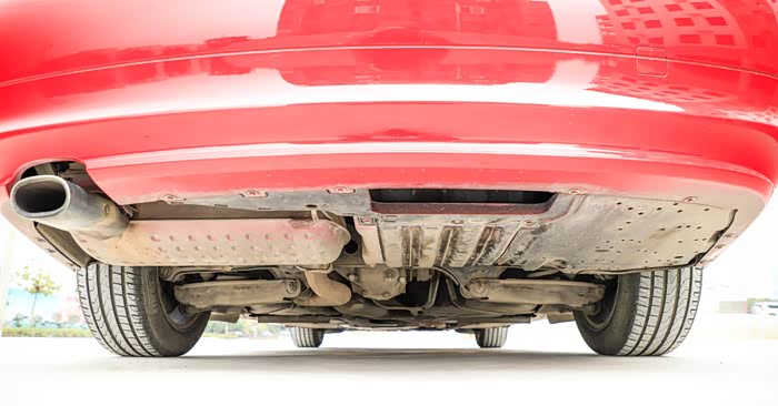

而底盘的发动机壳底也漏油重新打过胶密封了,看看这整齐拧动过的螺丝。
除此以外,两根前减震器也出现轻微渗油现象,不过不影响使用,开起来还没啥影响。
   虽然是自然吸气发动机,但是要喝95号油!除了适应激进的发动机调校,主要是为了车主面子着想!总不能让尊贵的宝马车主在加油站大声喊说加92号油吧?多没面子啊。
   宝马漏油不可怕,都是密封惹的祸。烧机油也不怕,大部分是气门油封老化密闭不行,使得机油跑到燃烧室。这些问题都是这一代车型的通病,只要找到手艺好的师傅,是可以治好的。费用嘛,我觉得贵,反正我养不起!比如换个气门油封,这个车价位在2500到3000左右。豪车就是豪车!

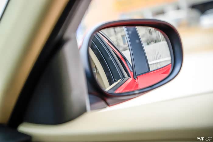

倒车的时候竟然还会自动翻转后视镜。
