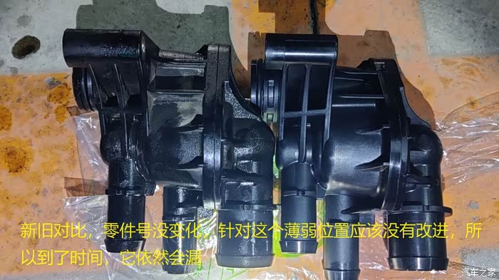

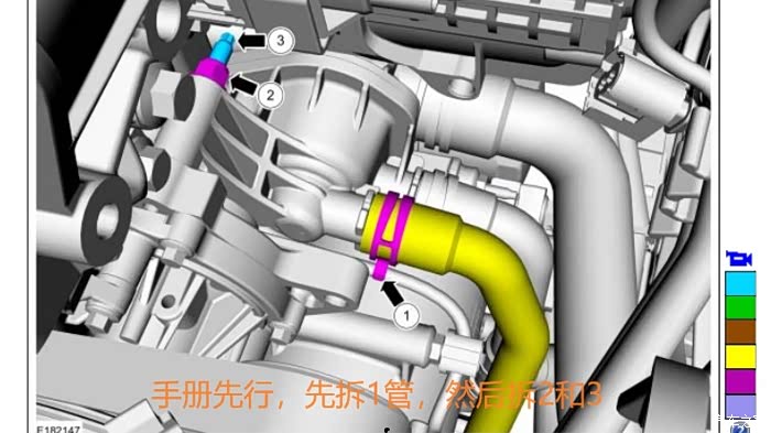

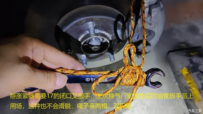

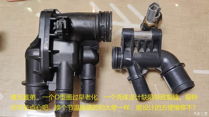

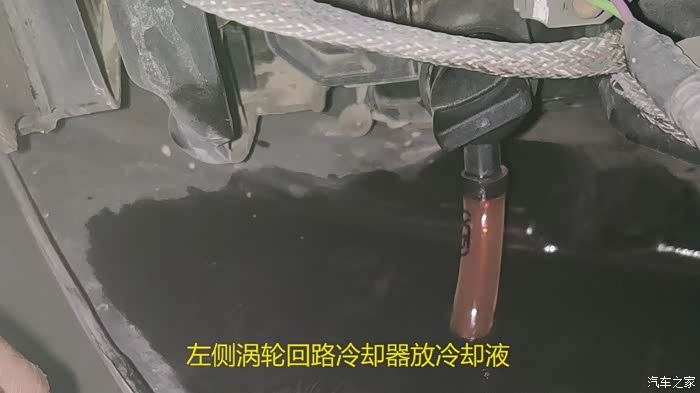

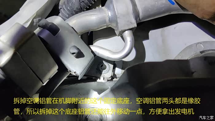

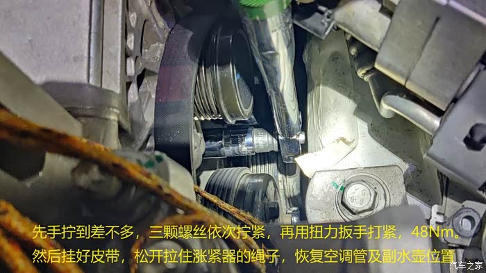

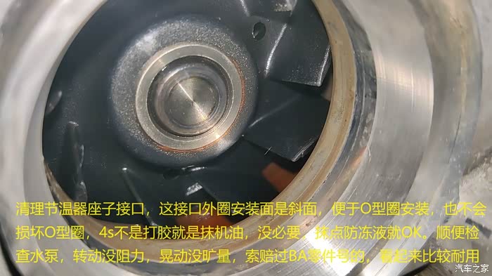

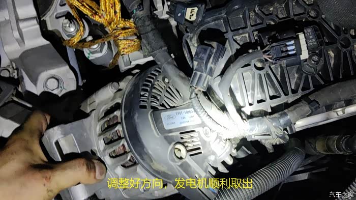

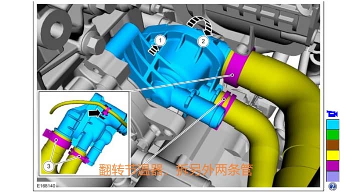

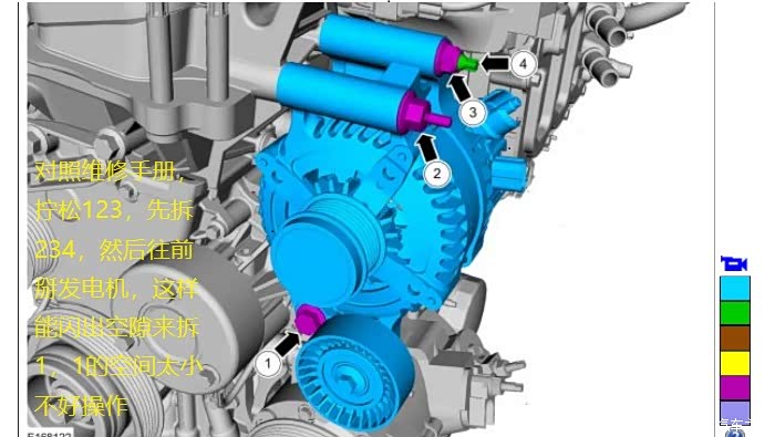

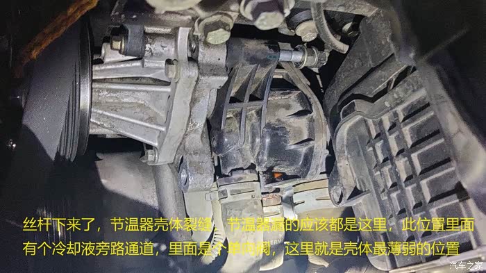

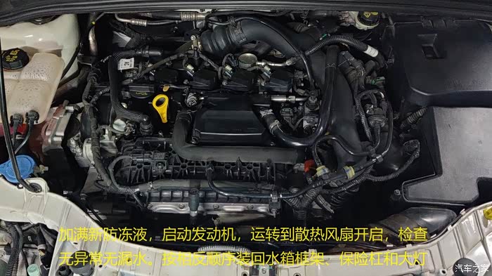

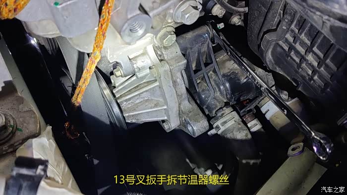

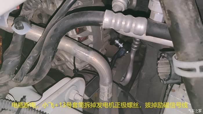

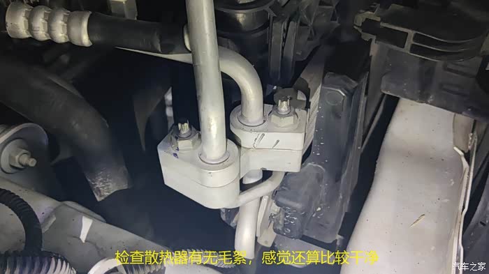

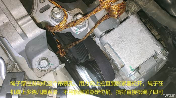

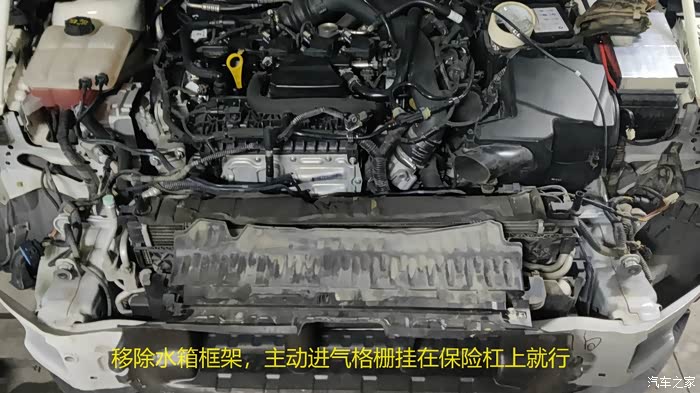

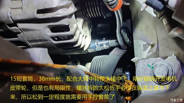

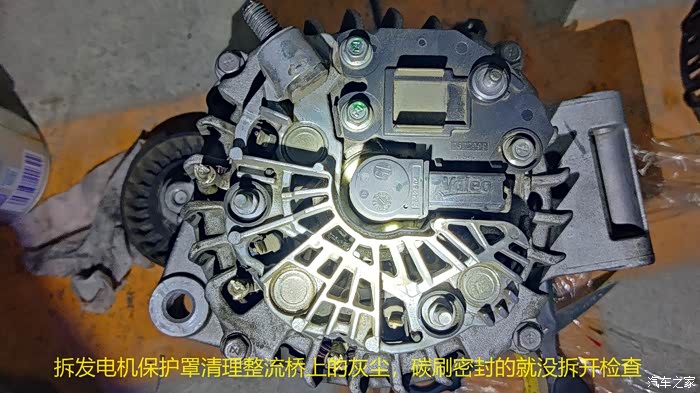

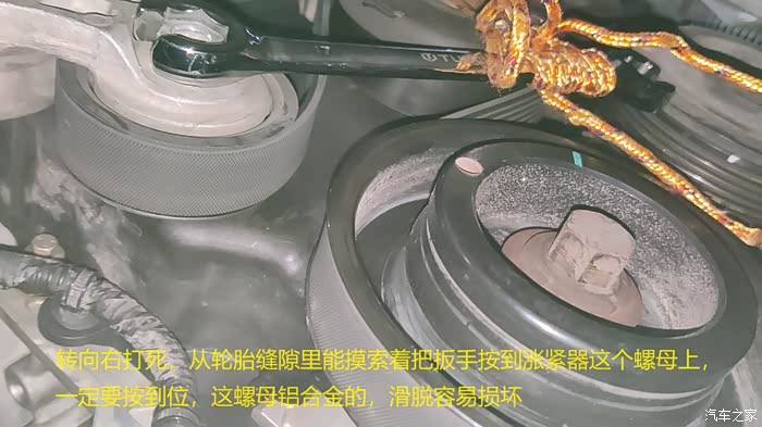

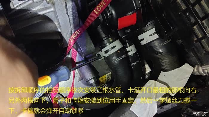

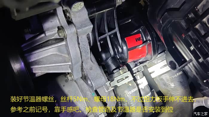

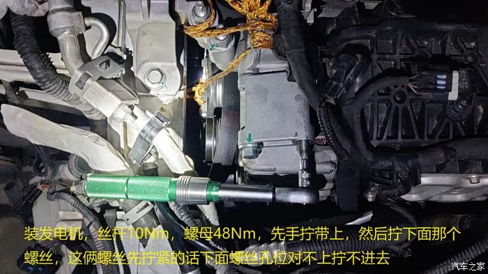

继上次更换气门室盖垫之后,无意间发现节温器漏了,虽然漏的不严重,但心里没底,想着还是换掉的好。之前尝试过拆机脚螺丝后移发动机的办法,但是可能需要两个人配合一个人推一个人拿出发电机,自己一个人最终也没拿出来,浪费一下午功夫又把发电机装了回去,累够呛。回来看维修手册,它的方法是拆发动机右机脚、变速箱后机脚和断开排气管三元连接,然后千斤顶举升50mm就能腾出空间拿出发电机。自己琢磨了下,想举升发动机就得找合适的台阶,外面又太热中暑就得不偿失了,看起来挡住发电机去路的主要是水箱框架,那拆水箱框架不就醒了,虽然还要拆前杠,虽然繁琐点但是没有什么难度,顺便还能直接放冷却液,不用从副水壶抽了。找个亮堂的地下车库,开干。
PS:工具一定要备齐,多参考维修手册,胆大心细
