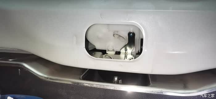

没办法,只能尝试从里面打开,就是后备箱后面的盖子打开用钥匙把那个椭圆孔里面的铁片拨动一下(如果电机坏了锁块没问题的情况下可以打开)

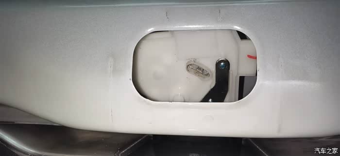

需要两个螺丝刀,一个用来拨开应急开关(那个铁片),拨开不要松手,一直保持住,同时用另一只手拿螺丝刀去撬动下面的锁钩,只有在上面的开关处于打开的状态才能撬开下面的锁钩!

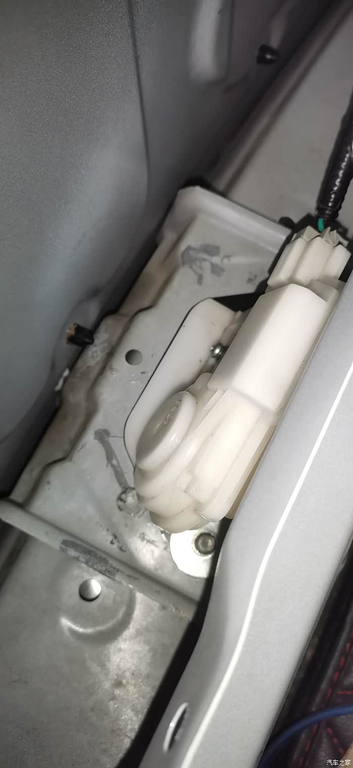

我这是换好锁体以后拍的照片!
白色这个是电机用来触发开锁拨片的!

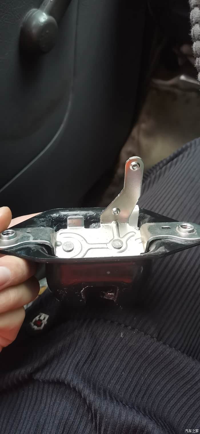

买了新的锁体回来,单独换了锁块,电机就不一起换了,应该原装的会好用一点!好的电机模块就留着备用!
