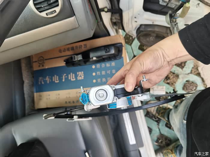

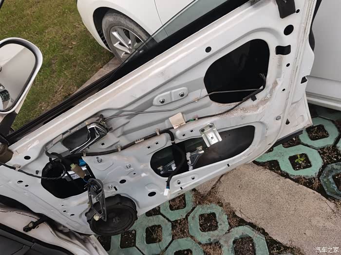

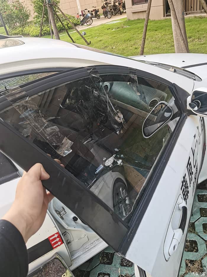

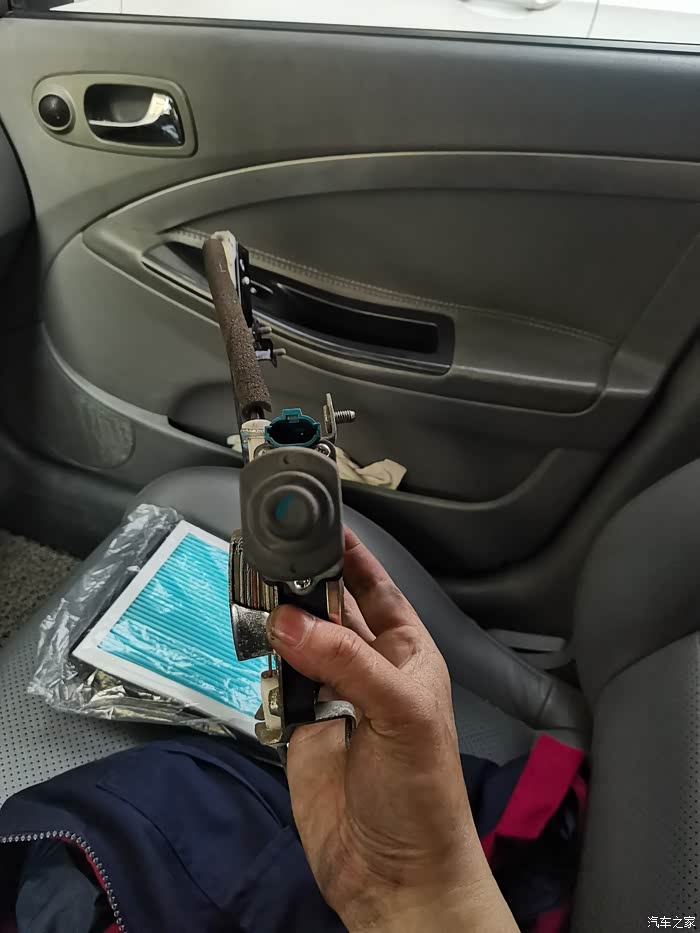

今天发现爱车的前右车窗升降不行了,在排除了电路的问题后,确定是升降电机坏了!一般是电机里的碳刷寿命到了,但是一般很难买到!于是上拼多多上买了升降电机总成!为什么买总成而不买电机呢,因为原装的电机是三颗螺丝固定的,现在的是四颗螺丝固定的,根本不配套。同时根据个人经验,就算配套,使用的寿命也不长,一个是滑轨的弧度有点不同,以及滑轨里面黄油基本干掉了,摩擦阻力增加,用不了多久就又坏了!所以果断更换升降电机总成,价格和单个电机也只差10元!网上买的品牌的,只要70元,之前换过几次,五分钟就换好了,技巧就是直接把玻璃拿出来,装回去的时候先把玻璃上的两个卡扣拿下来,把玻璃放进去再装上,装起来就快了。这样省下来的维修费就可以去小卖部高消费一笔,买很多小零嘴吃了呢!嘿嘿!
