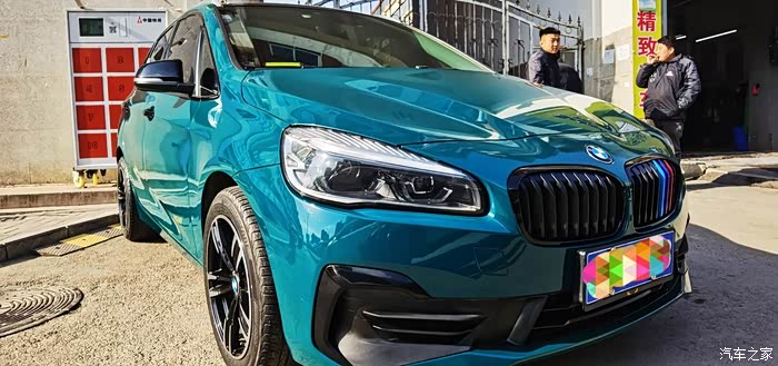

入手2胖也有一段时间了,之前90%几乎都是市里用车,没怎么下过力,去年改了轮毂,改了4近4远大灯,今年改了车身颜色,换了四条新防爆胎,增加了一些新鲜感,感觉颜值也提升了一大截。对2胖的表现很是满意,平时也没有什么大小毛病。就是在今年国庆节前跑了躺高速,用限速跑的,感觉还是有些累脚,开限速130踩了一路油门,到目的地时脚底板和脚腕已经酸了,再加之至少我的手动爱丽舍都有定速巡航,遂产生了给2胖也改改定速巡航的念头,找来找去在某宝找了家卖模块包软件开通的,模块用的拆车原厂件,收到货后按键有使用痕迹,这个无妨,起码证明真就是原厂件,更换也很简单,两把螺丝刀外加20分钟摸鱼时间就享受解放双脚的快感。原材料:笔记本电脑、OBD配置线、平口螺丝刀、T10螺丝刀、双手,下面上图喽!

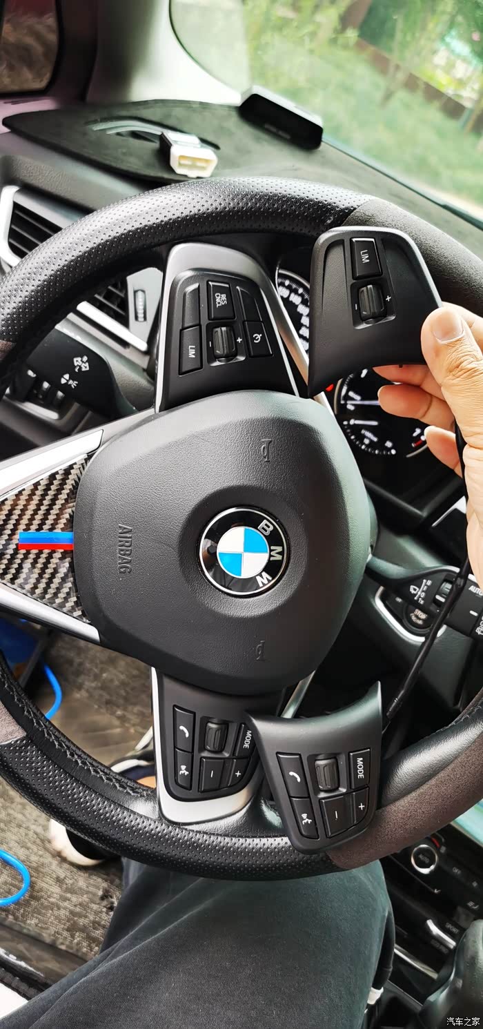

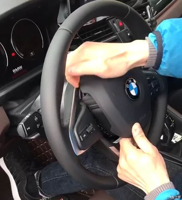

先把方向盘向右打45°。

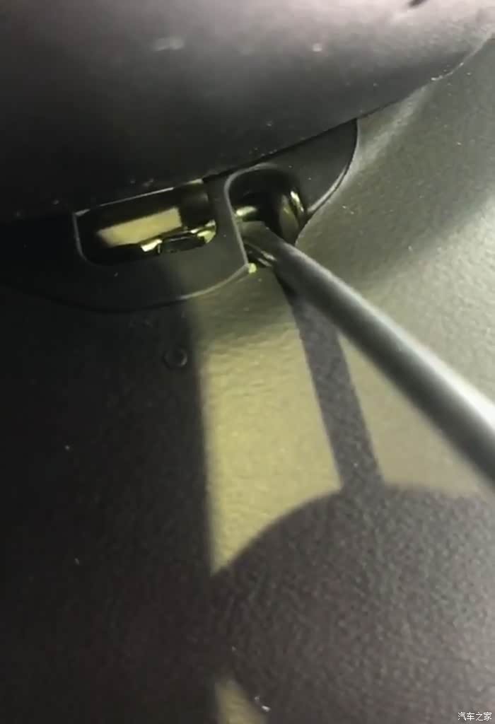

方向盘背面有个豁口,里面有个金属条,用平口螺丝刀从下往上撬这个金属条,气囊总成就解锁了。
然后从下往上提气囊总成,气囊就可以拆下来了,以上步骤需关电操作,不要发动车辆。

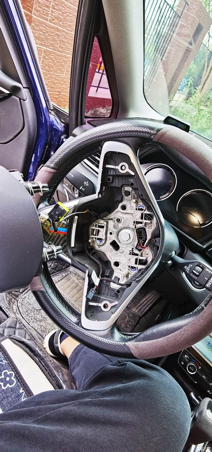

拆下气囊后,断开红圈气囊信号线插头,注意气囊最下面还有一个信号线,下面信号线断不断都可以。
然后用T10螺丝刀从左右模块的背面卸掉螺丝就可以取下原来的模块了。
然后再按照拆的顺序倒回去复原就可以了。

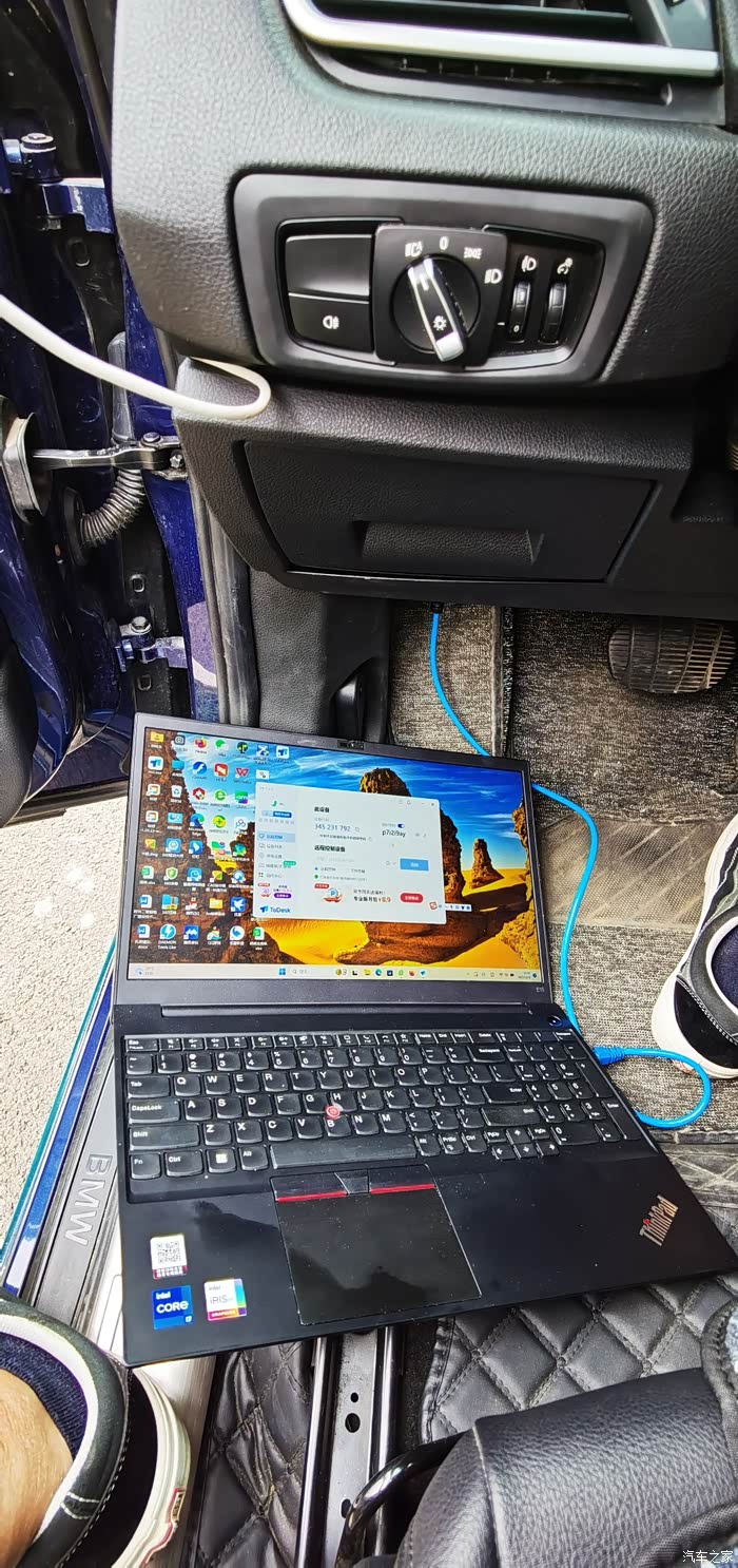

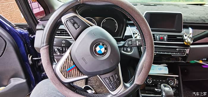

笔记本电脑接上配置线,另一头插OBD接口,等待卖家远程开通就行了,我让卖家顺手给刷了个关启停功能,以后不用上车手动关启停了,666。

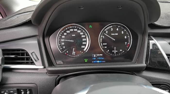

最后试车,完美搞定,脚丫子解放了!

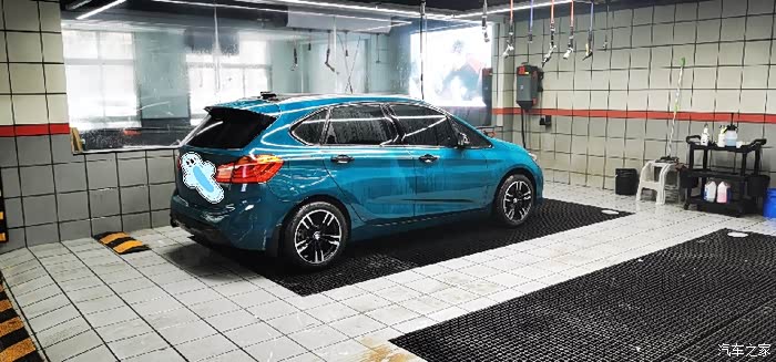

出浴照
出浴照
出浴照
楼上偷窥一下

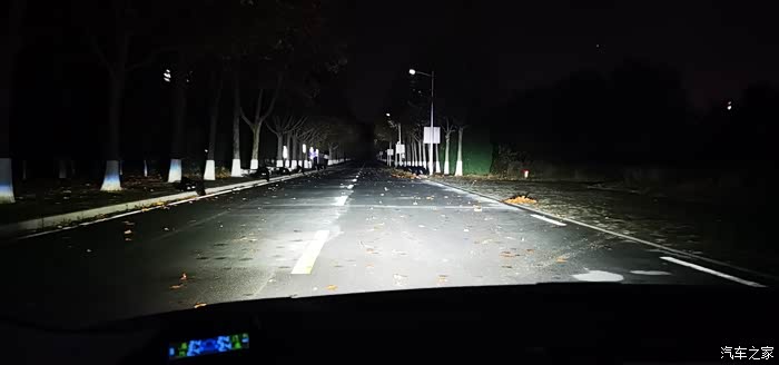

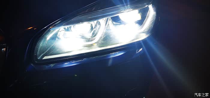

改的四近四远反射式激光大灯,把内侧两个瞎子改亮了。
四近四远激光大灯夜晚效果,再也不怕对面远光狗了。好了,感谢大家观看,谢幕!
