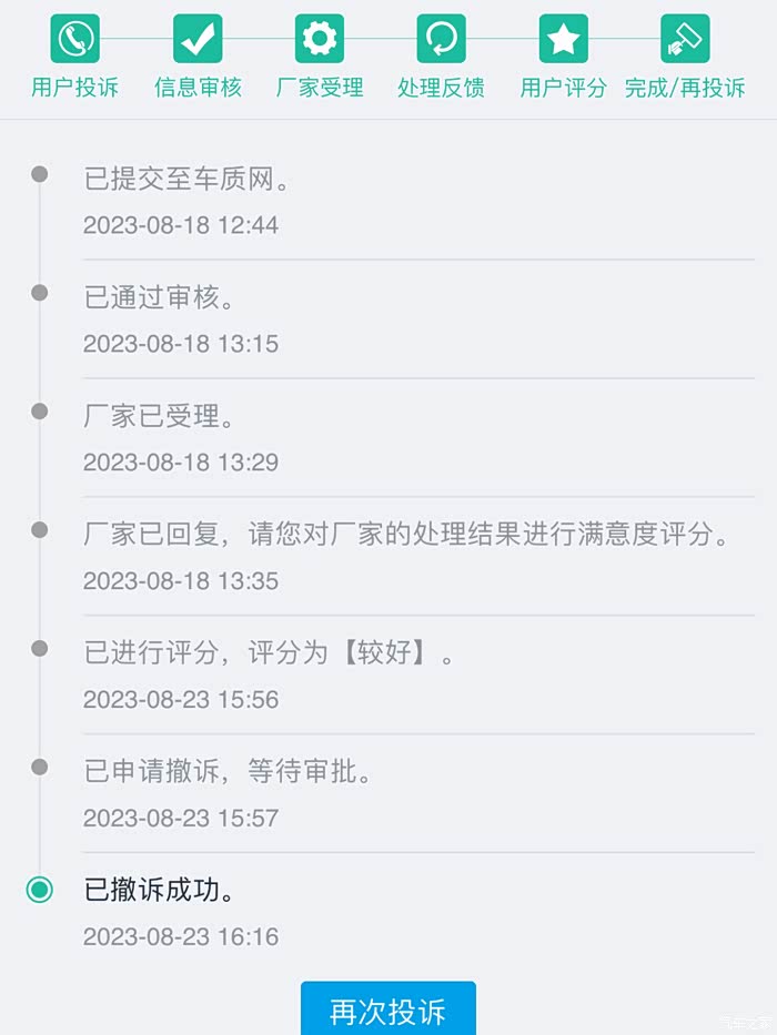

【车质网投诉】
  最后想到了车质网投诉途径,填写了相关车型,使用时间,出现的问题以及我的诉求之后,车质网投诉成功。
  第一步,投诉成功后,车质网平台会先联系车主,对所有问题进行核实,然后告知车主会联系厂家。
  第二步,车质网联系厂家后,厂家会在你的投诉进程中给出答复。一般都是邀请车主进站沟通。
  第三步,厂家给过答复后,1-2天时间左右,你投诉的4s店会主动与你沟通,一般都是邀请你去店里先检查一下,然后就是走流程看厂家同不同意无故障码更换。(这点也是虚张声势)
  最后一步,明确自己的诉求,必须更换,不更换,车质网就不撤销投诉。车主的态度强硬一些,4s店那边才会松口。必须沟通好到店能直接更换再去,避免去了之后跟你说没有新模块让你等,白跑一趟。

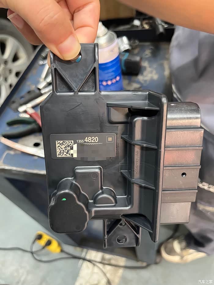

2??新编号模块拆包,对新模块进行打胶处理

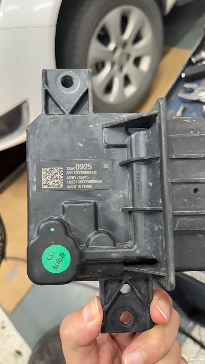

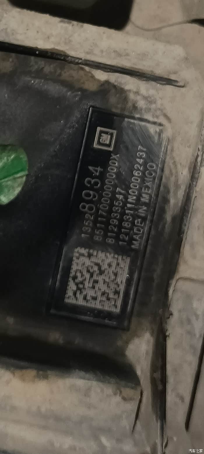

重点!!:初期通用怀疑此问题是涉水或潮湿环境水汽进入导致模块失效,但好像关联性不大。更多就是模块本身生产批次与质量问题。前期针对的解决方案是给遭遇此问题的车主更换出厂即完成打胶的新燃油泵模块,对尚未遇到的车主在进店保养或被通知或主动要求时进行模块拆卸打胶,但这治标不治本。所以7月后出现了升级改进型的二代新燃油泵模块,零件编号也变了,之前有故障的编号都是【1354 0925】等,而更新改进后的二代模块编号是【1355 4820】或【1355 4821】,所以遇到或未遇到此故障的21-23款相关车型小伙伴可以去看看自己的燃油泵模块编号,如果是4820或4821就是升级改进型的新模块,理论上不必担心再发生,如果是旧模块或更换后并不是4820/4821的,也请注意,依旧存在风险,有条件的话最好去更换新模块。
新编号模块
旧编号模块
