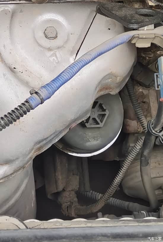

机滤下面好多油泥,可以清洗吗?
6
问答帖
机滤下面好多油泥,可以清洗吗?
6
河南
2025-01-25 11:44:19
机滤下面好多油泥,可以清洗吗?
河北
2025-01-25 11:47:53
机滤下面的油泥肯定可以清洗。先用专用的发动机清洁剂喷在油泥处,等它软化后,用刷子轻轻刷,再用干净的布擦干净。要是油泥太顽固,多喷几次清洁剂,反复刷擦就行。注意别让清洁剂溅到其他敏感部件上,洗完后擦干净周边。

你好,这个是可以清洗的,通过你发的照片来看,我们这个机油滤芯底座上面都是这个灰尘,有你可以使用这个高压水枪进行冲洗一下,冲洗干净就可以了
重启的时候最好是车辆保持冷车状态清洗一下,清洗干净以后用这个气枪给他吹干净就可以了
是可以清洗的

滤芯下面的有你这个是可以做相关清洗的。
第一,这种情况一般都是更换机油滤芯的时候,相关的机油滴落到这个位置,导致的油泥。
第二,直接去修理厂,有专门的油泥清洗剂,喷上之后等待5到10分钟左右,用高压水枪做一下冲洗就可以了。

像这个车型,如果机油滤芯器下面有油泥的话,肯定是可以清洗的,这个可以先对上面的油泥使用高压水枪进行冲洗,如果冲洗不掉的话,可以使用螺丝刀去刮一刮。
如果有较多的机油,那么可以先用机头水或者化油器清洗剂冲一冲,这样的话有较好的去油效果。
但是这个需要注意的是要看一下机油底座有没有漏油的情况,如果机油底座有漏油,还是需要先处理好漏油问题。

您好、你这种情况的话是可以进行清洗的,它主要导致的原因是你车辆这边每次保养的时候拆装机油滤芯时出现油机油漏到这个机油滤芯底部。时间长了之后上面就有灰尘粘在上面,这种情况下次保养的时候进行使用高压水枪冲洗一下就可以了,
