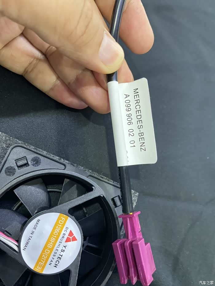

1.注意关于“原厂件”与“原厂款”
原厂件:原厂纯正品质部件,原厂件一般要进行原厂编程,同时可以融入原厂位置按键控制(替换门板上的按键),浑然一体,不会山寨感。
原厂款:注意原厂款并不是原厂件,通常是指副厂高仿部件
目前后装市场号称原厂件的大多为此台湾YS(元山)的零部件,从官网可以查到是保时捷、奥迪、宝马、奔驰等的风扇OEM供应商

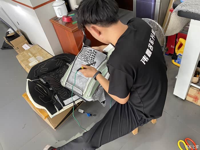

2. 建议选择专业改装店(长期做奔驰宝马改装的店),我选择改主驾驶座位单座(双座算下来更优惠),这家店改这个轻车熟路了,几个人合作一小时搞定。
改装通风座椅有三步:

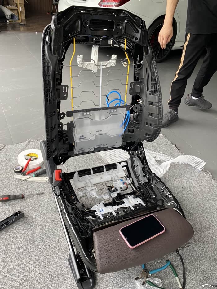

(1)把座椅取下来
(2)把风扇塞进去座椅
(3)把座椅放回去
1、座位拆底座螺丝很容易取下来了:

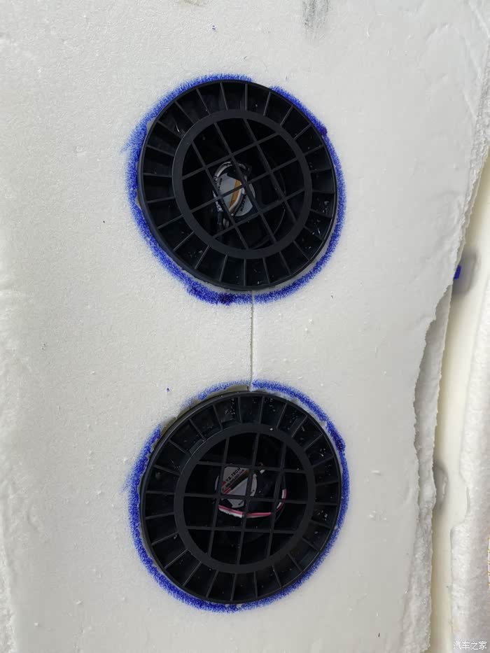

2、由于奔驰原车皮革已经打有通风孔,因此倒省了不少事,主要工作在于把风扇塞进去

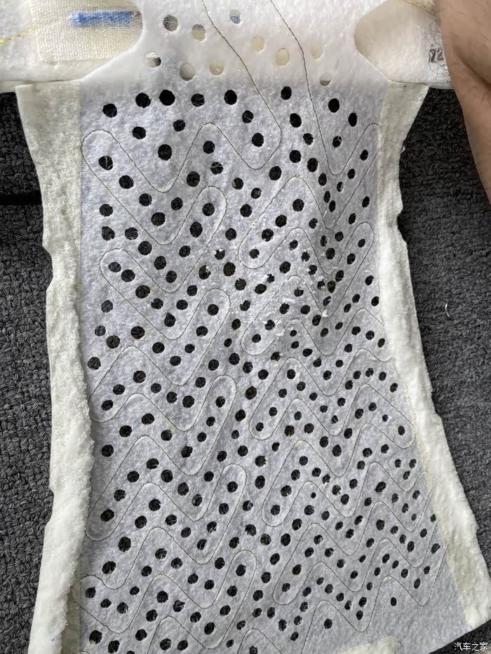

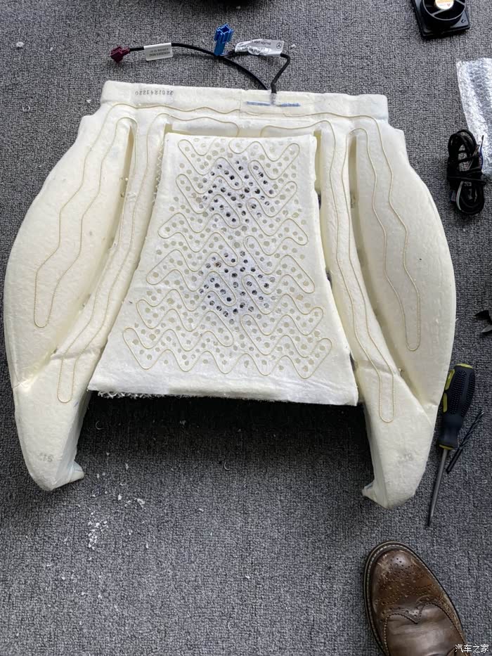

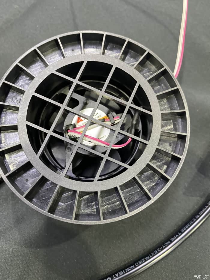

脱掉原厂座椅皮革,里面海绵垫预留有位置,使用工具打孔,把风扇塞进去:
在风扇上增加一层网隔层,避免挤压风扇,同时形成通风层
同时还需要在原来的座椅加热布上透孔,以保证通风气流,也不影响座椅加热:

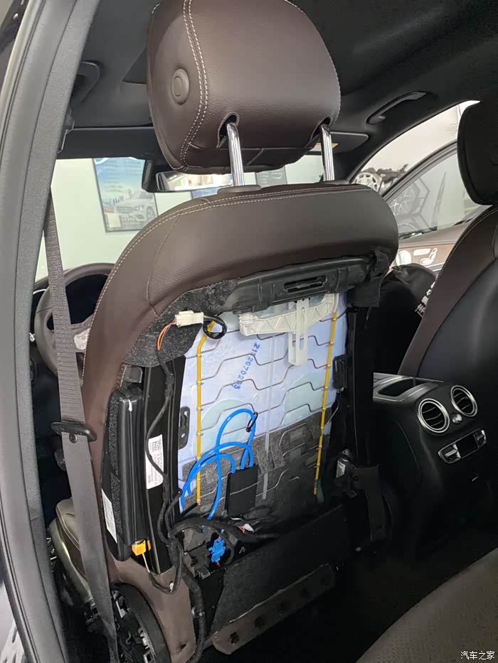

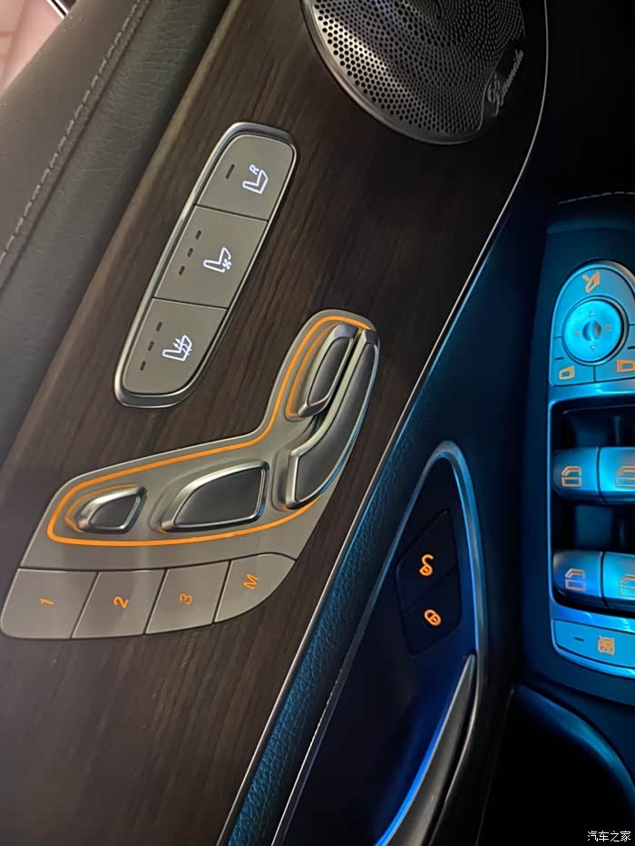

这些做好后,套回原厂皮革,把座椅放回车内,再安装线束,以及替换原厂按钮为带通风按钮的按键(3键),同时还要联机进行编程(让主机增加此功能和总线模块控制),就完成了。
开关和风力大小通过按键控制:
具体说明如下:
1、一共三档,3档最大,是先吸风后吹风(原厂逻辑),12档吹风,3档有一定可听见噪音,1 2档安静
2、行车时风扇工作,车速降低停车时,风扇会自动减弱至停止(原厂逻辑。猜想可能是避免噪音因素?)

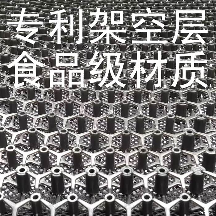

2.座椅皮革虽然有透气孔,但由于一屁股坐下去,总归还是皮革接触面积更大,通风效果会打折,即使有通风但坐着还是有汗潮湿,因此需要增加通风座椅的最佳伴侣是座椅网垫:
自从增加这个网垫后,屁股和后背犹如有一层通风层相随,再也不闷热潮湿了。
还有一个好处是,增加此坐垫后,奔驰座椅原来过于凹陷,总调节不到合适位置的问题刚好也改善了。
