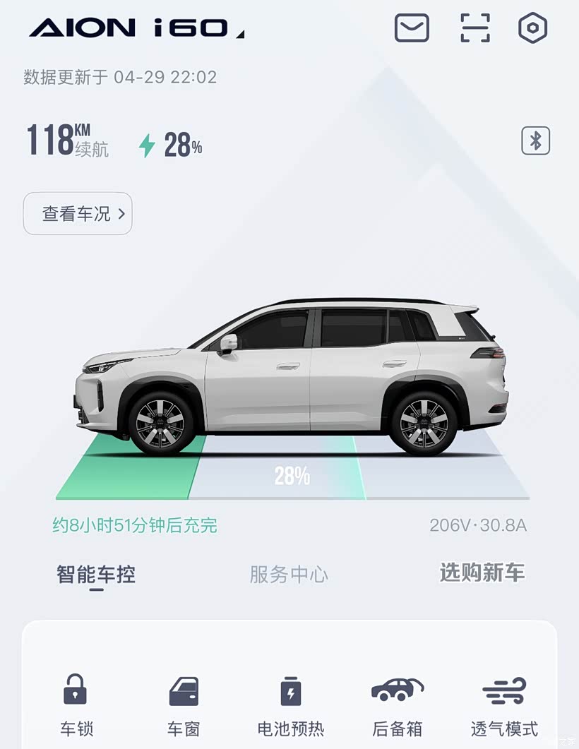

提车两个月,目前3000公里左右。
发现一个奇怪现象,62.268的电池,充满居然需要72度电,损耗超过16%
最近找了一个口碑较好的7kw慢充,车子用到28%,而且刚从29%跳到28%
按理说,62.268×72%,充满需要44.83度。

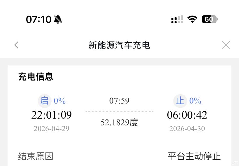

经过8个小时的慢充,实际用了52.182度电
差异为7.349度。差异百分比16.39%
以为是桩的问题,换了另外一辆车测试,损耗仅有4%。
这两个月测过国网,特来电,其他桩,快充,慢充,在15-22度的季节,慢充损耗都在15%以上,快充大概在13%。
