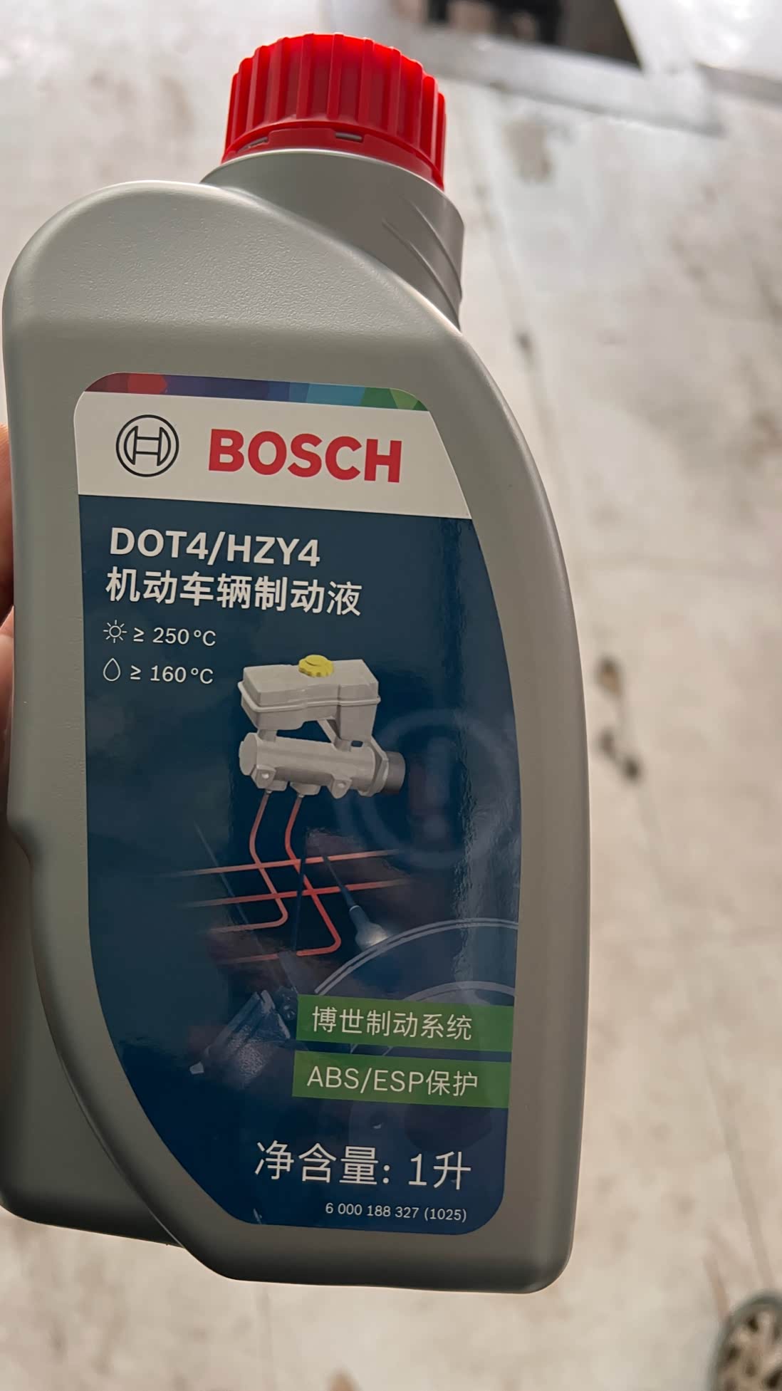

专修店也有原厂黄瓶刹车油,属于员工级别的,仅供展示。成箱的是博世刹车油。个人对博世产品挺有好感。

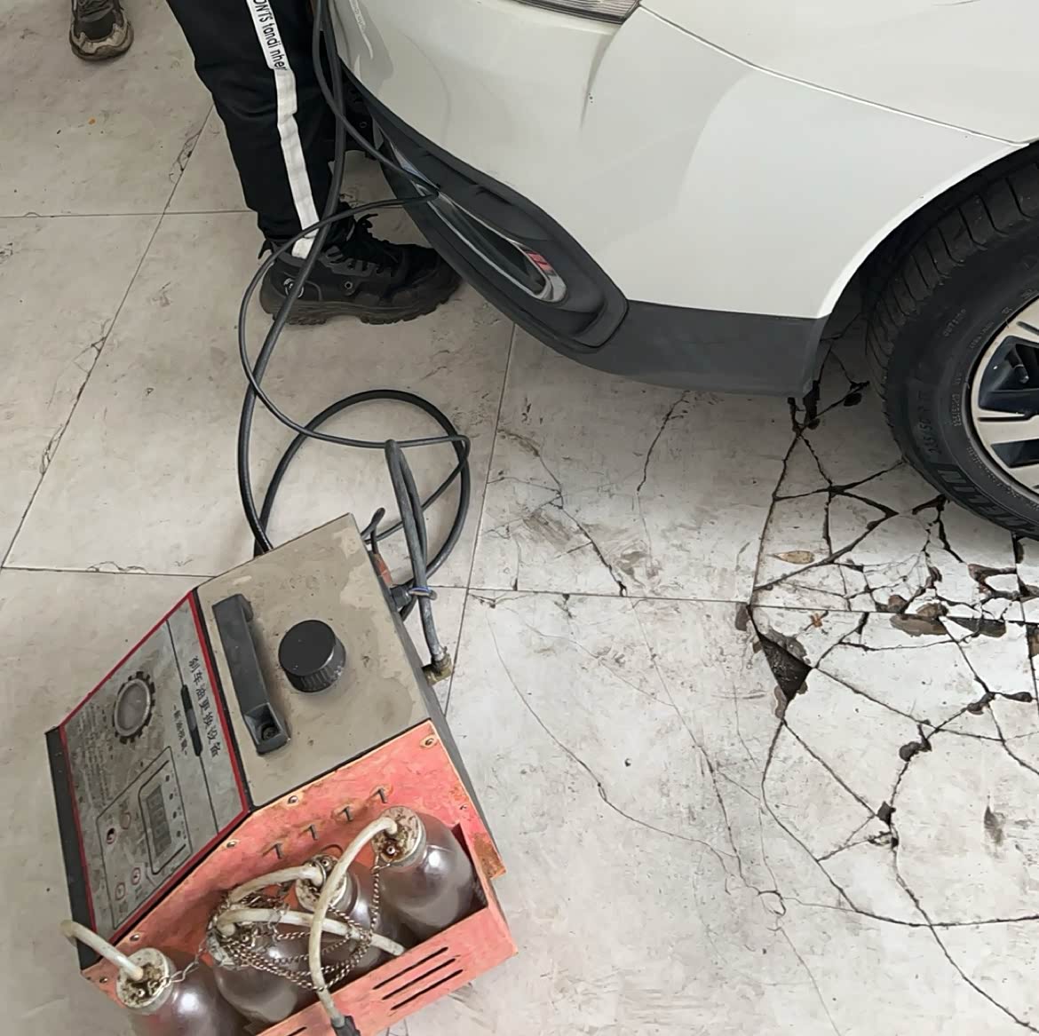

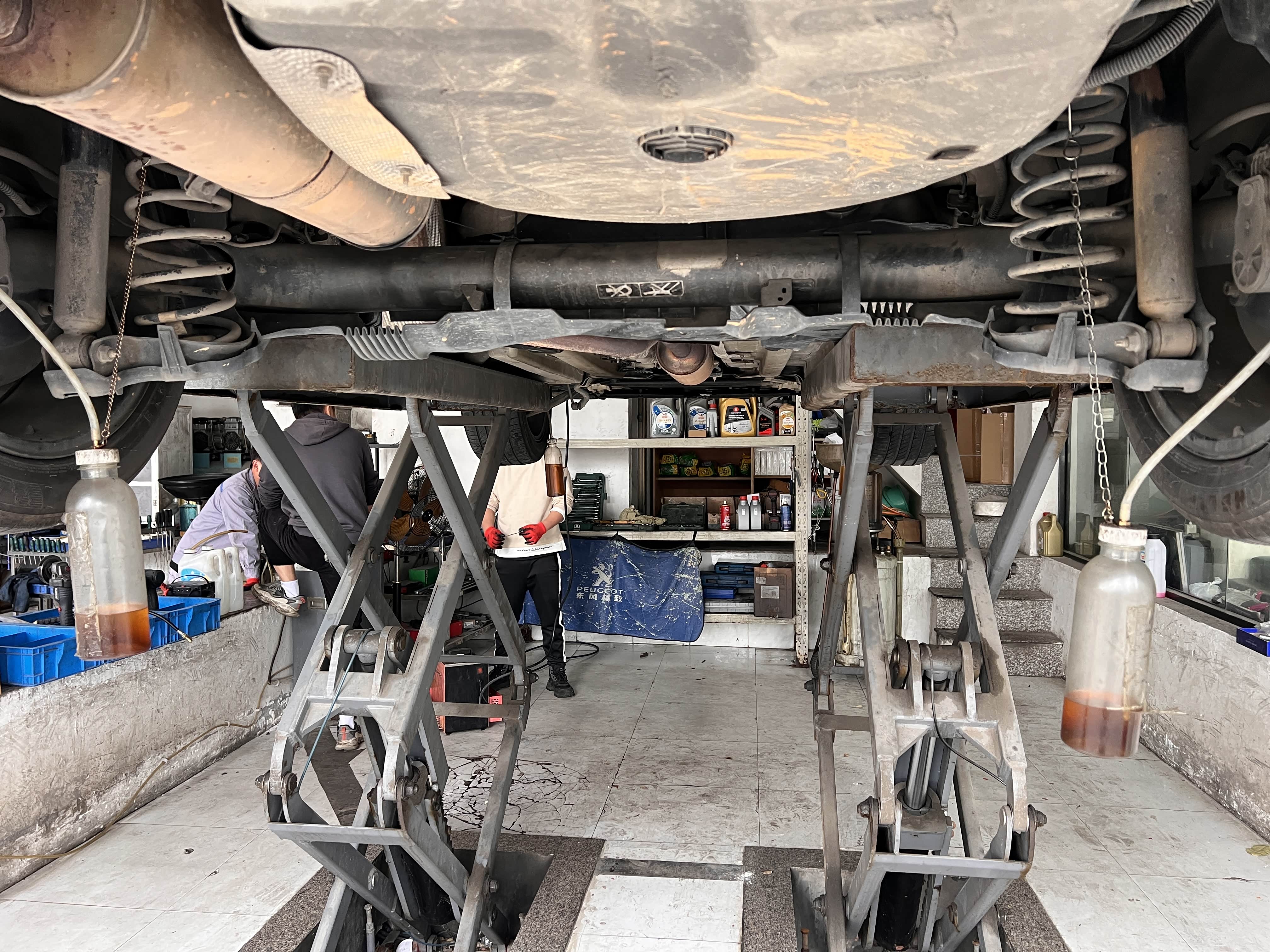

现在专修店都用专用换油设备,省时省力。

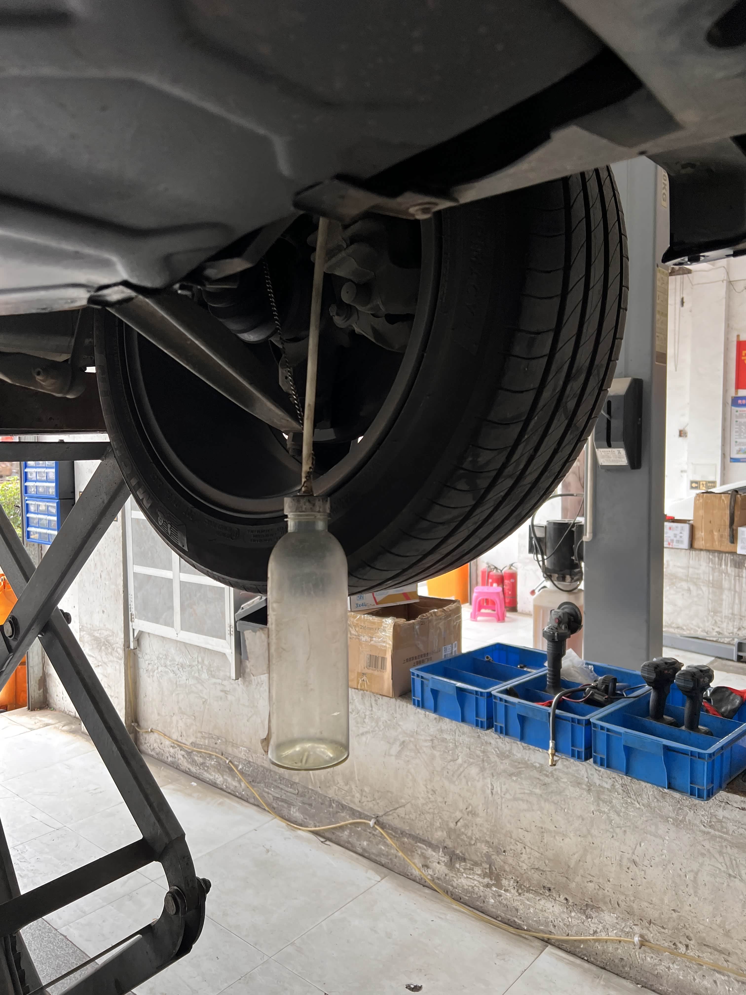

刹车油换油机接入刹车油壶盖子,四个瓶子接废油。
每个轮子挂一个废油回收瓶。
通过换油机边挤边排,高效。

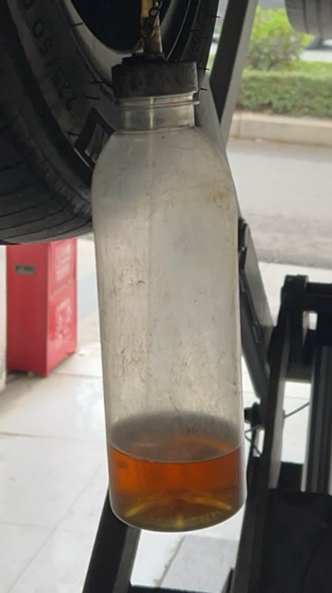

新油是无色透明。7年换下的废油变成棕色的。

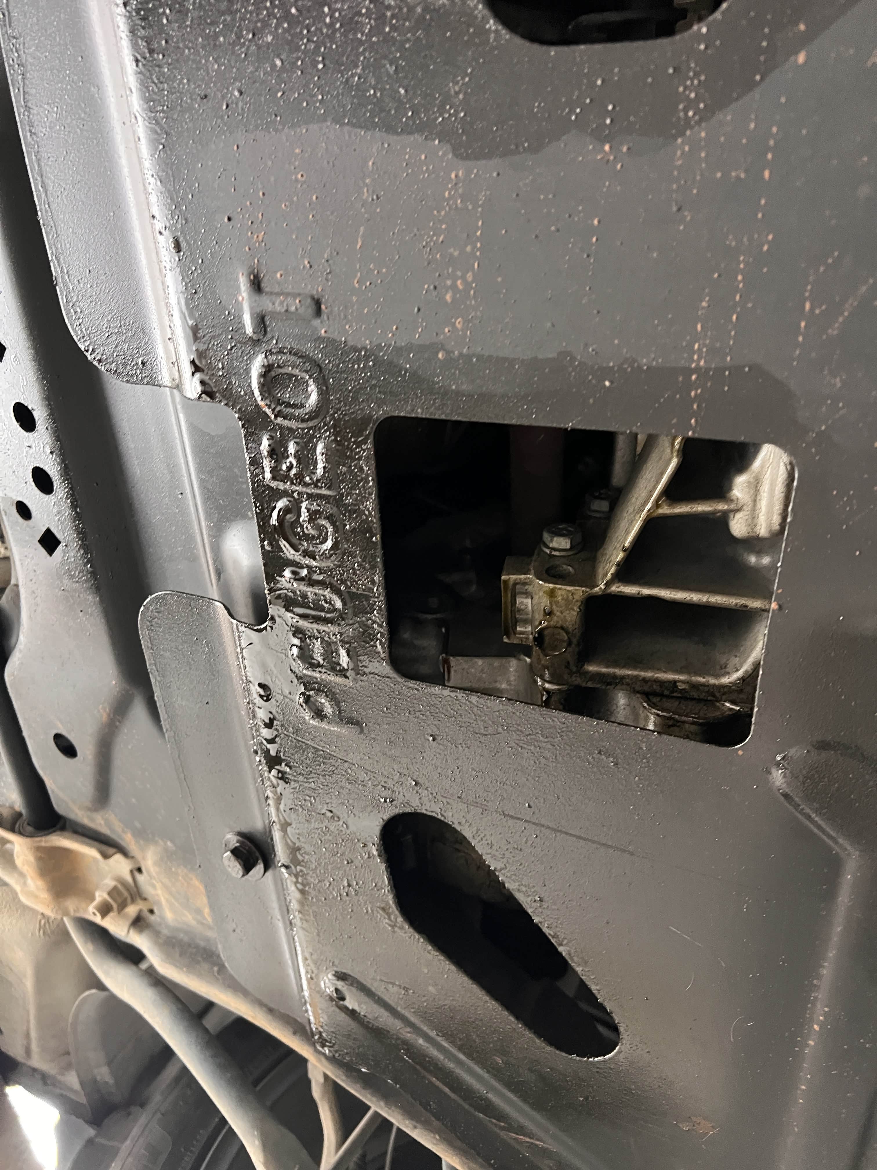

三、发现发动机漏机油
发动机护板有明显机油,师傅判断是曲轴后油封漏油。更换曲轴后油封需要抬发动机维修
只要不是漏变速箱油就不管。单纯漏机油,及时补就是了。

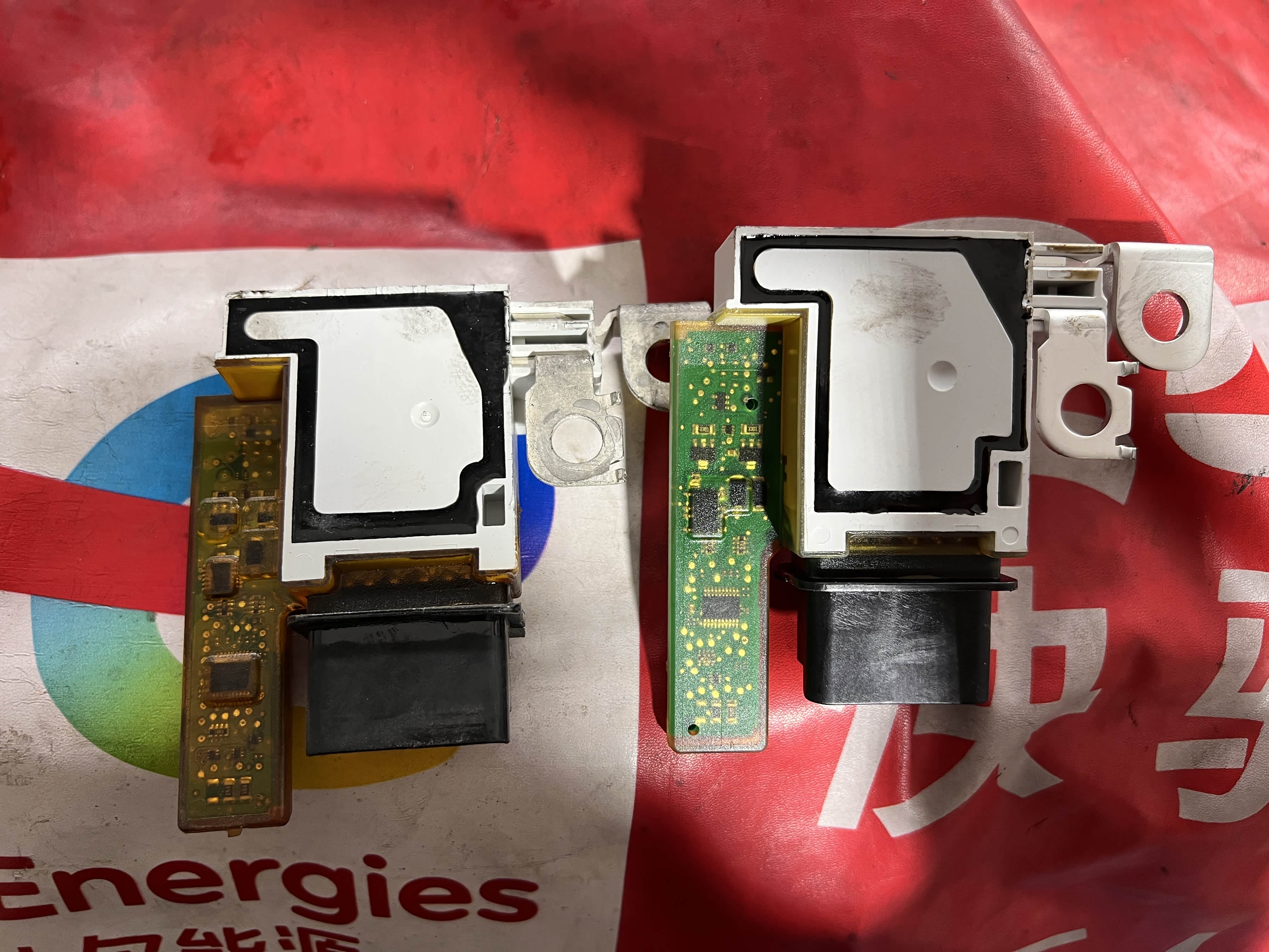

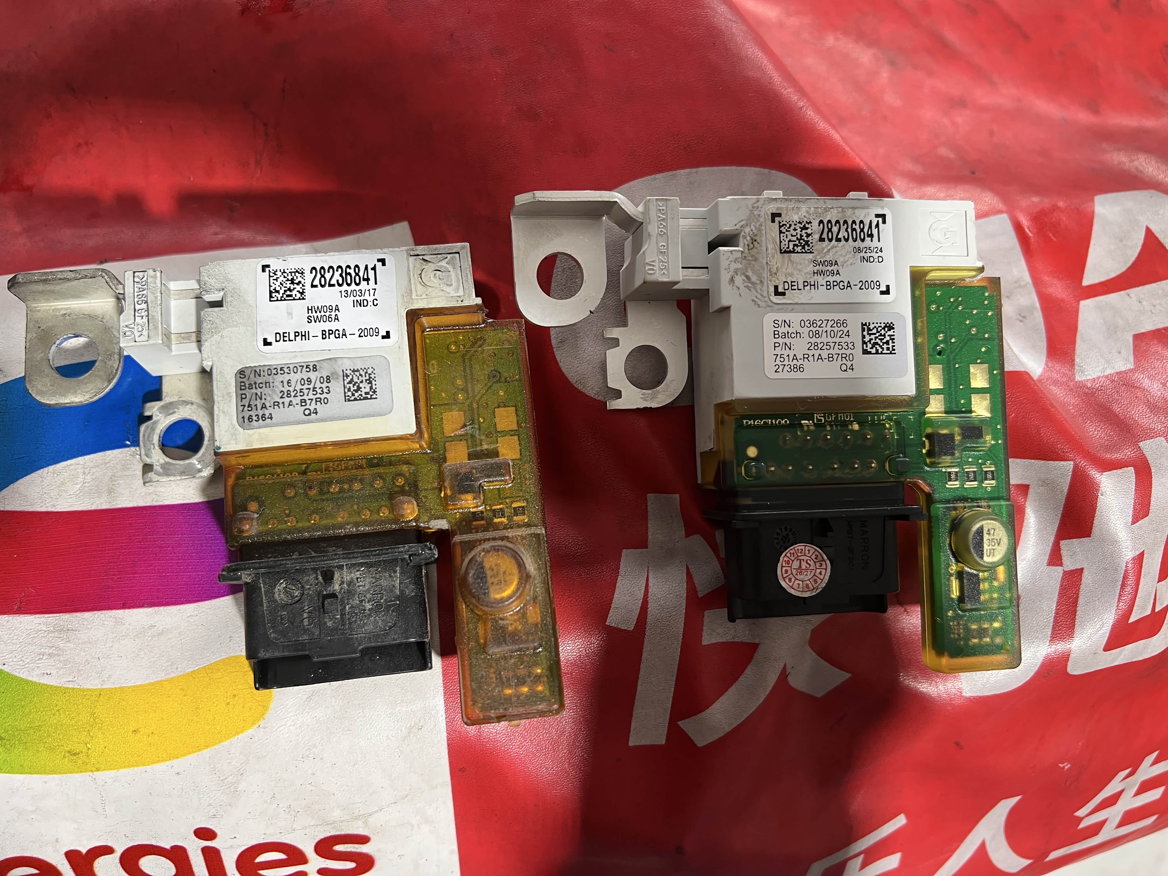

这次买的电源模块才一百多,楼主是当副厂件买的。
左边深色是原车件,右边浅色是新买的。看着做工还行。

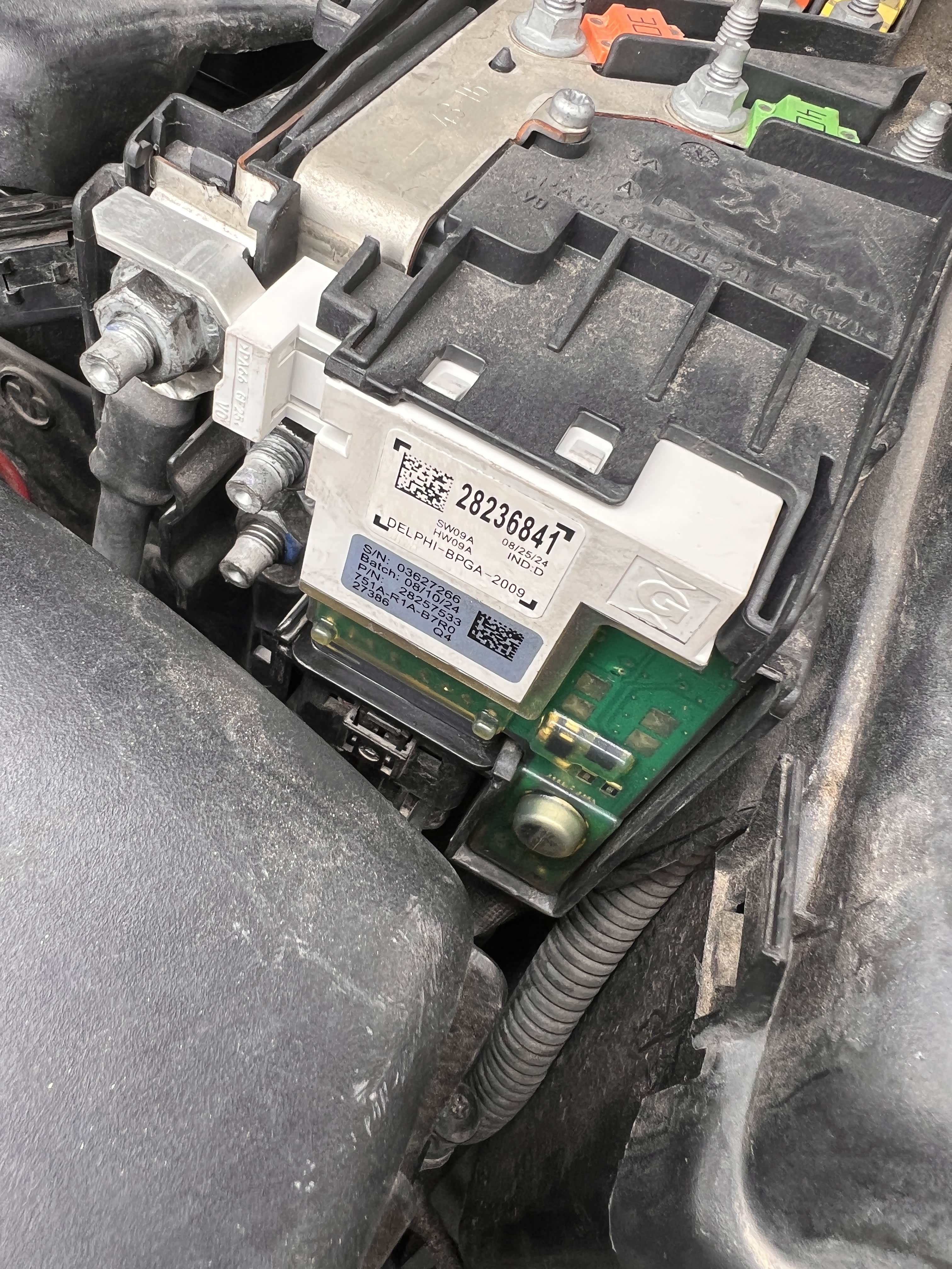

更换步骤:
1、先拆电池电源
2、拆空气滤清器盒子
3、拆电源模块装饰盖
4、拧螺帽,拔插头
5、抠出来——似乎有点难抠,可能角度不对。
6、复原。
换上后暂时没跳故障码——原本也是偶尔跳。
3008的电源模块原厂件的故障率出了名的高,所以这次选购并没追求原厂件,哪家便宜买哪家。市场上150以内的应该都是同种货源。
