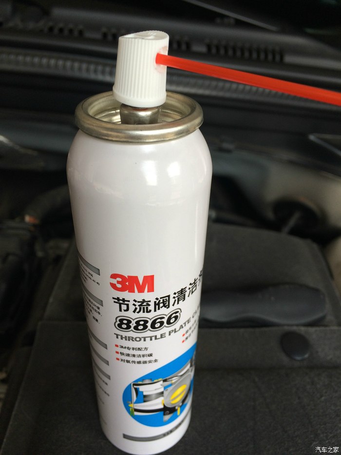

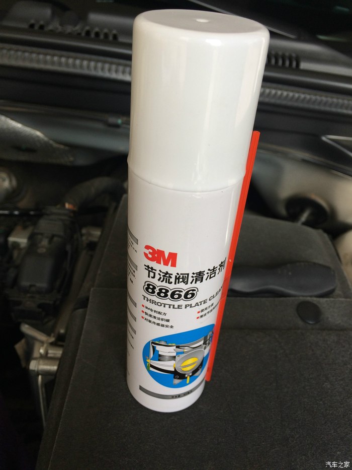

3M“节气阀清洁剂”8866
看着很大一瓶,其实也喷不了几下···

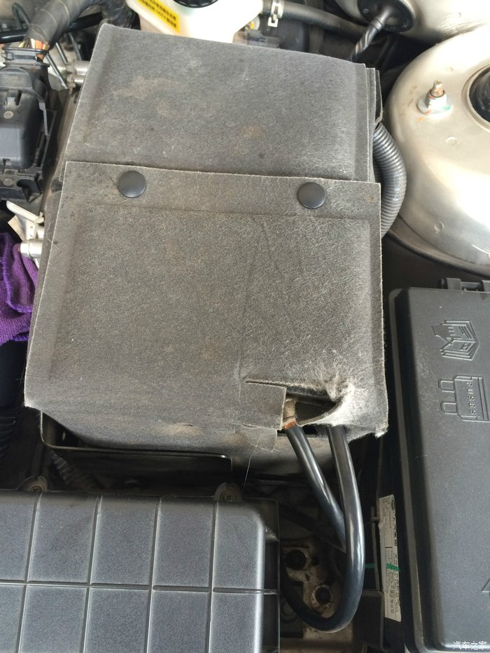

没有拔电瓶线····一直处于通电状态!

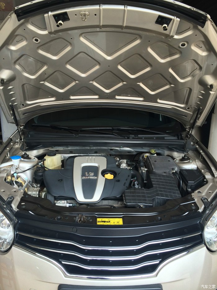

为了便于拆下节气门,先要把发动机盖给拆来下··就两颗螺丝!
拆下发动机盖后,就可以动手拆节气门了·无视那张A4纸·为了能给车友写一篇详细的好作业·我也是活到老学到老·

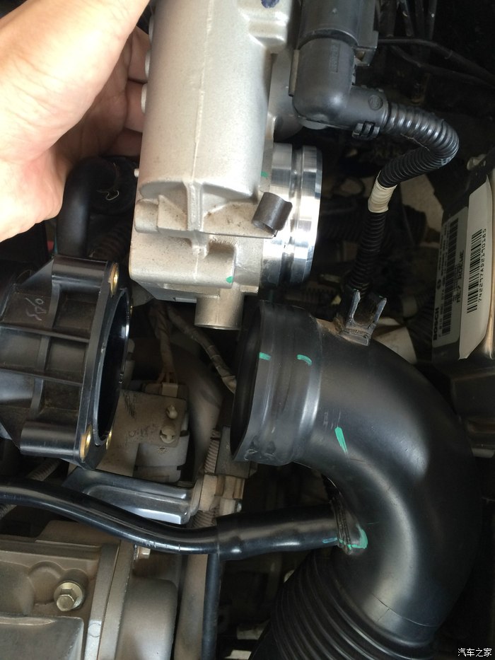

拆下节气门这4颗螺丝和抱箍1颗螺丝就可以了
发机机盖和节气门螺丝
用力把气管拔出··轻轻一拿···顺便取出····此时节气门电源线是不用拔掉的··后面的清洗过程中电源线一直是连着的·

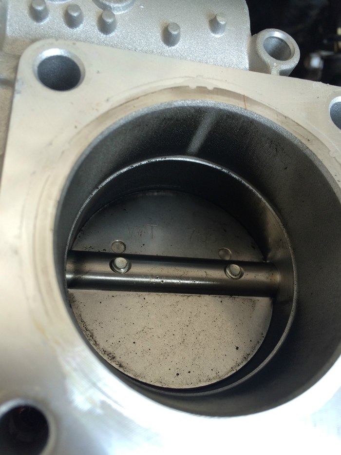

这是连接发动机上那一端·看到这副情形我也是醉了·1万多公里就成这样子了·看来***的气油品质,气死人啊,亏我还天天加97号油···非常脏了,难怪早上启动车辆一副“哮喘”的节奏

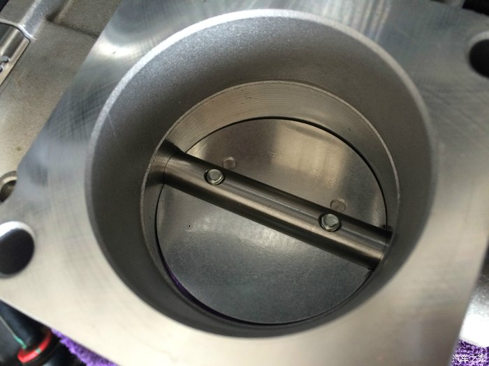

清洗后的效果·我表示很满意···
看着是不是像新的一样··希望等下装车后会有惊喜
