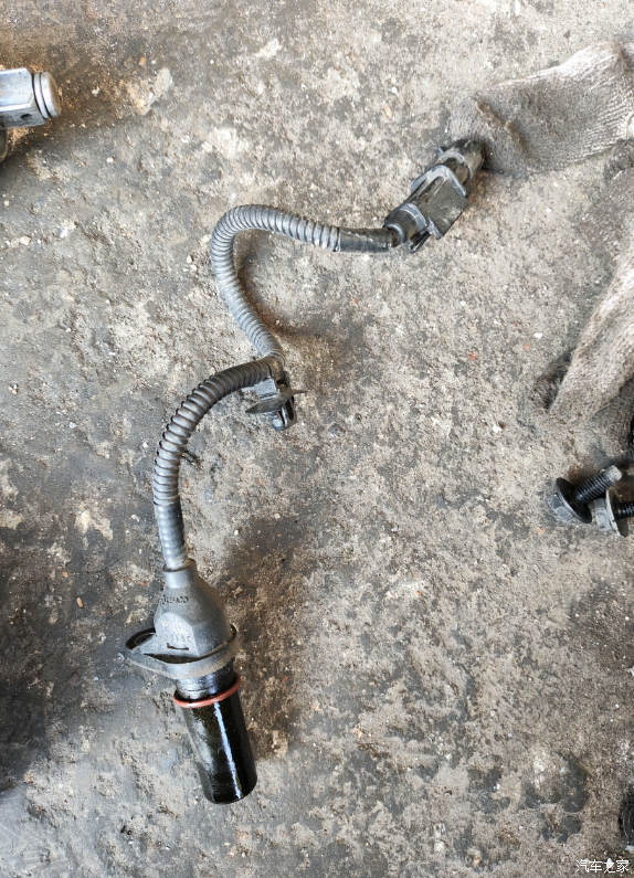

困扰了我很久的熄火问题解决了。一年多之前,换了发动机总成后,出来试车,一出门就熄火好几次,当时我以为是新发动机,各部件配合紧,所以这样,后面陆陆续续的好点了,但是一直没彻底解决问题,后期更换了好多部件,包括喷油嘴,火花塞,点火线圈,怠速马达,二手节气门总成,空气流量计,温度传感器,碳罐电磁阀,前几天刚换了汽油滤芯,但是始终没有解决,主要是早上冷车起步后不能加大油门上坡,一加油就熄火,下午下班后启动车起步,加不上油门,加油顿挫,前几天车友群里有个车友说跟我的问题差不多,建议更换曲轴位置传感器。我也查阅资料,原来起亚车现代车好多这个问题,这个是通病,随即买了原装进口件,换上后问题解决,建议有冷车加不上油的,爬不上坡的车友也可以考虑这个问题。我之前遇到一个车友也是这样,他是早上爬地库的高坡出地库加不上油,应该差不多的问题,不知道那位车友现在怎么样了。
