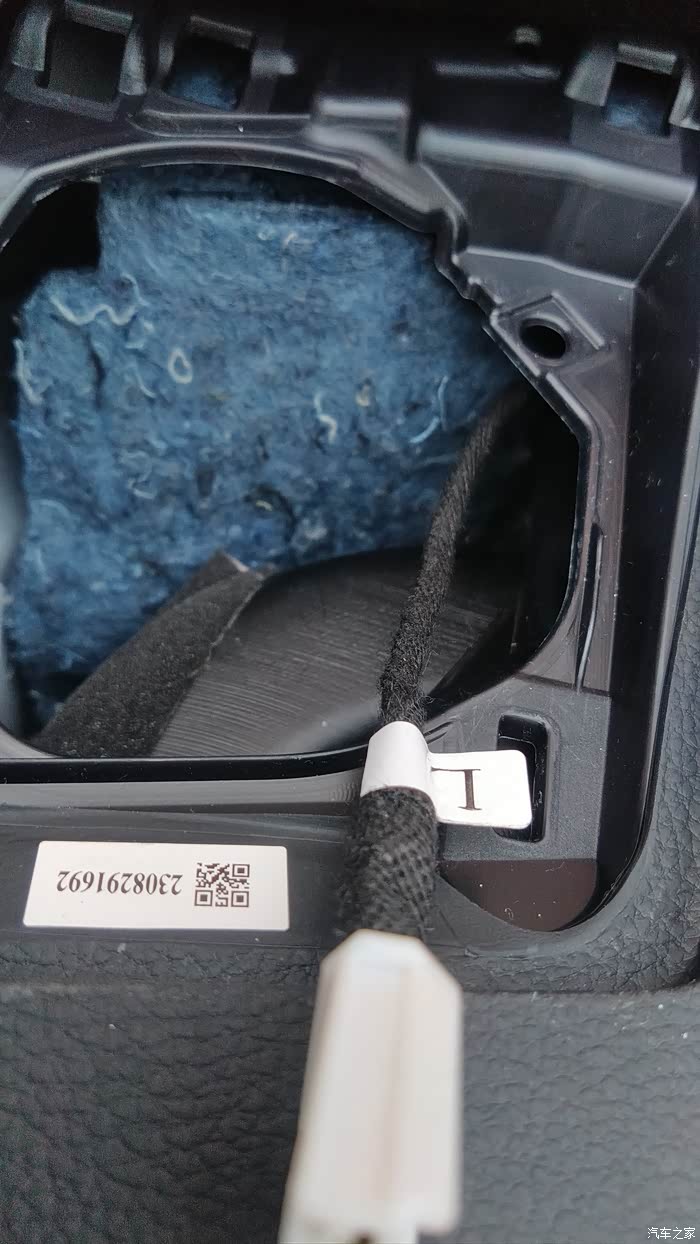

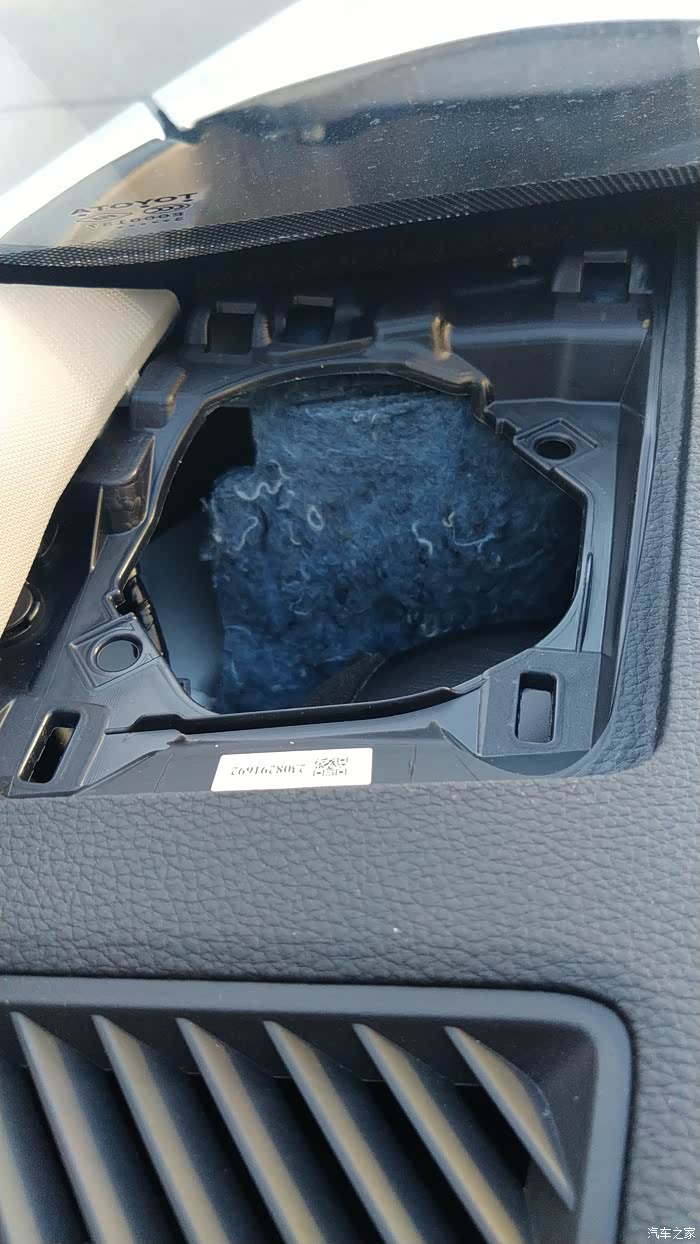

2023年8月生产的荣放都市版,高音喇叭位置看看如也,只有后面的吸音棉

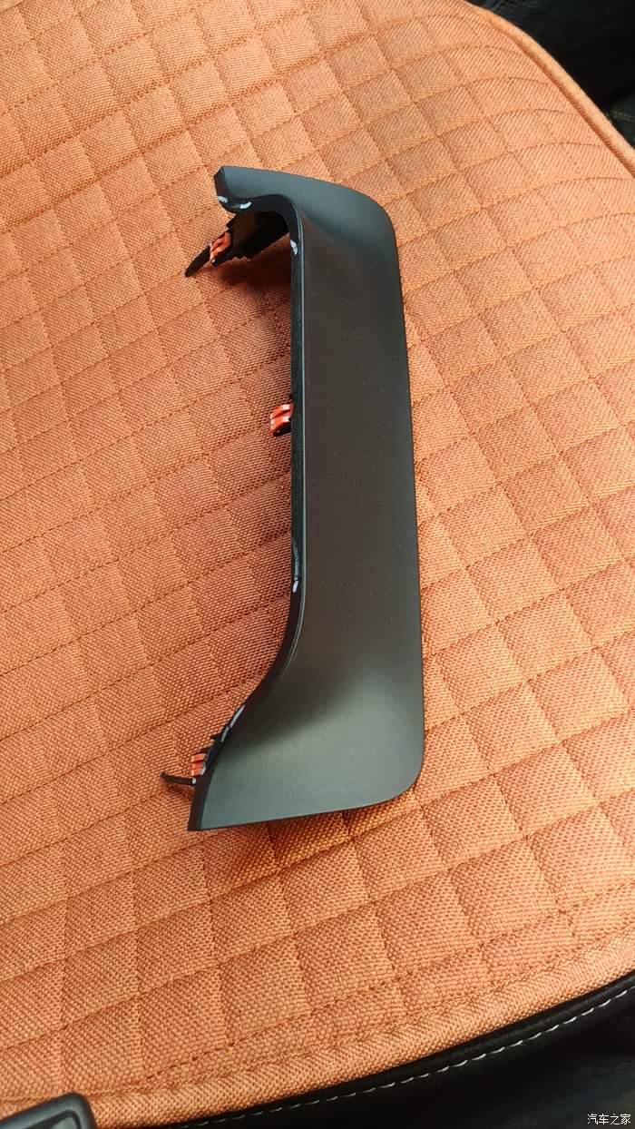

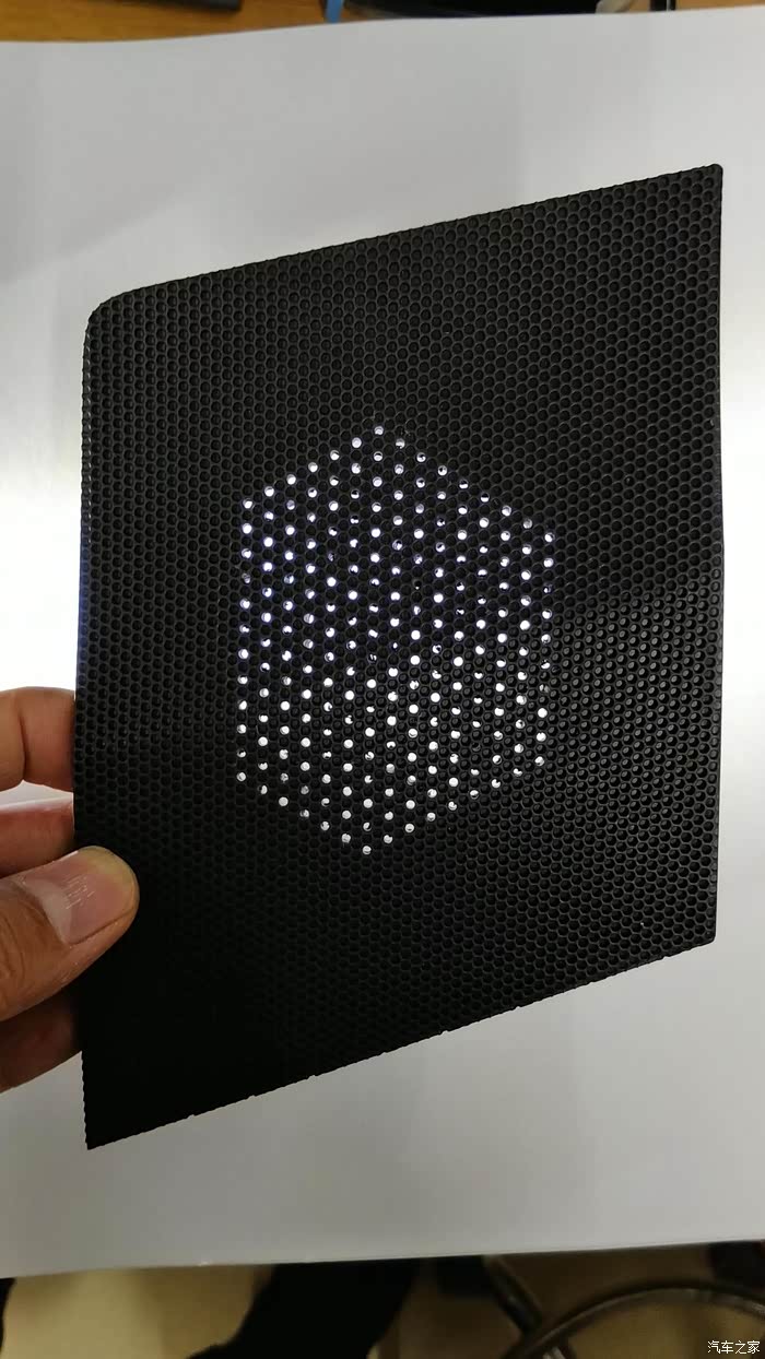

1mm-1.5mm的钻头打孔,反面的毛刺用打火机烤了一下,防止以后使用时有碎屑掉到喇叭纸盆上产生杂音

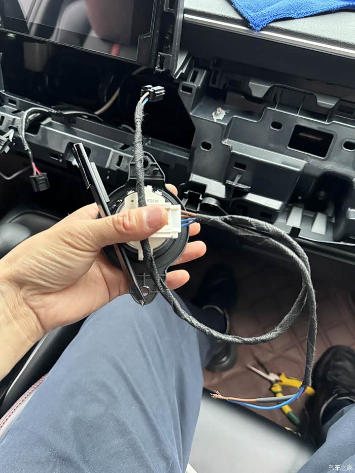

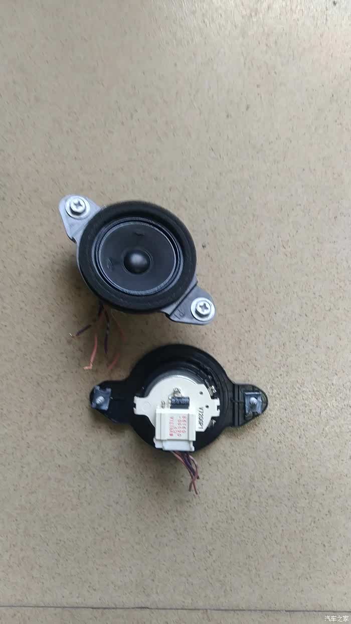

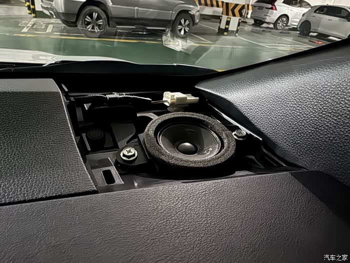

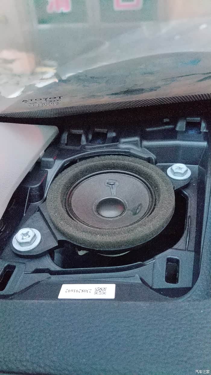

拆机喇叭带固定螺丝和孔位固定铁片
线束,某宝45元包邮,无损对插即可

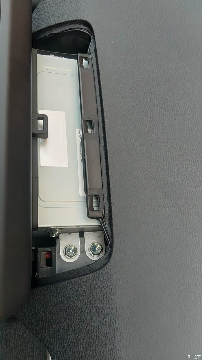

拆后盖时在撬点位置铺个手巾之类的防止操作台面压出印子
拆下来的屏幕后盖板

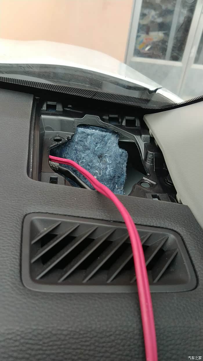

这是右侧,从喇叭口向中控位置穿线
从右侧喇叭口穿过来的红线

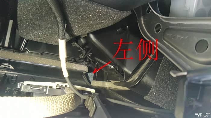

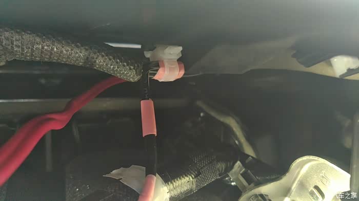

左侧从中控位置向左喇叭位置穿线
穿线贴向玻璃方向向左穿
把左侧喇叭线从前面带出来
