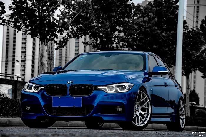

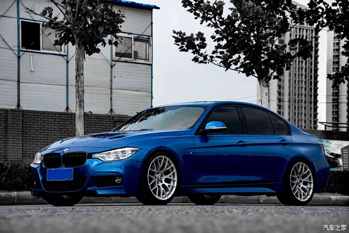

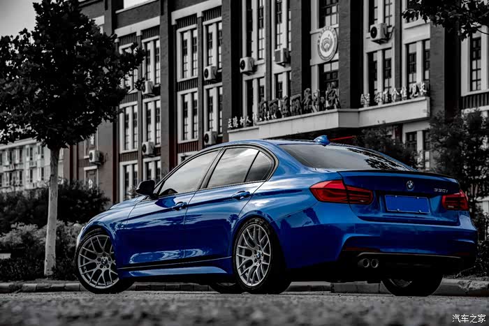

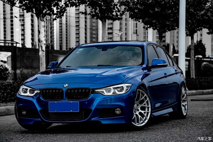

给诸位车友分享下F底盘三系上359M的经验,359M是1M的标配轮毂,规格为前19寸9J ET31,后19寸10J ET25,数据可以说是非常饱满,楼主之前用过的TE37和OZ数据都没有这套轮毂这么饱满,可见1M有多宽吧。
本来想用359的前后配,但实在担心后轮10J ET25这个恐怖数值,于是订了四只前轮。由于搜不到相关案例,所以等轮毂的过程是战战兢兢,省吃俭用省出来的钱千万别这么泡汤
搭配轮毂的轮胎规格是前235 19 35,后265 19 35,随着千斤顶缓缓落下,我眼睁睁看着后轮胎与叶子板擦肩而过。。。离的超级近,卡的正正好好!还好没有前后配,不然真该吃胎吃到爆。。。
车子整体效果非常素,素到俺娘认不出来是我不多说,上图给大家看
