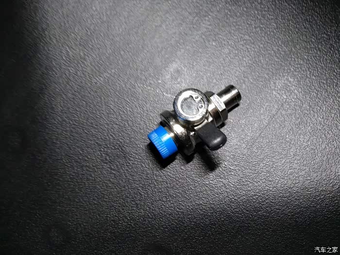

飄飛楓葉 2018/08/09 14:49:27 发表在 54楼
对的,这个是在哪里买的?
飄飛楓葉 2018/08/09 13:38:33 发表在 52楼
就是这个玩意,是什么东西~?

我就是一个小孩子 2018/07/17 19:42:28 发表在 19楼
本来想安装这个,没想到螺纹尺寸不合
我就是一个小孩子 2018/08/09 14:42:47 发表在 53楼
哦,这个啊,这是底部替代放油螺丝的放油阀门,买了蛮久的了,这个尺寸不合。如果有合适尺寸,那么安装以后,只需要通过阀门进行放油就可以,非常方便。
