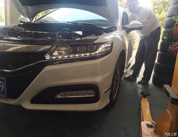

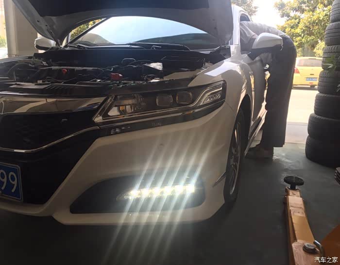

前几天西安佬发布新一代日行灯,亮度媲美甚至超越原厂,得到广大车友的认可,但美中不足的是无法在夜间熄灭。由于亮度过高,影响对向车辆的行车安全,所以考虑到可以借鉴论坛车友bsc1977的方法,加装12V的五角带断电功能的继电器实现开启示宽灯日行灯自动熄灭(为什么是示宽灯,因为无论远近光开启,示宽灯都是长亮的)
声明下,此方法优点是完美实现原厂日行灯功能,适用于各代日行灯。缺点是需要破示宽灯接线,所以需要加装车友自行考虑利弊

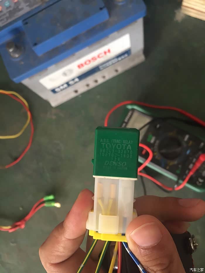

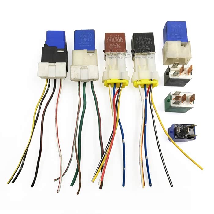

好,回归正题,首先第一步:某宝搜索带断电器功能的继电器,最好买那种原厂拆车件,价格低廉且质量感人。购买一个5角继电器,一定要5个接头的这种,带断电功能。
TOYOTA原厂拆车件
到货,价格低于运费卖家服务也很好,质量杠杠的

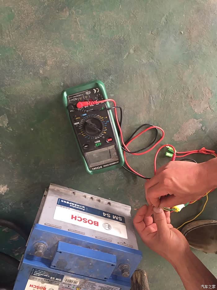

第二步:测试5角继电器各线头功能

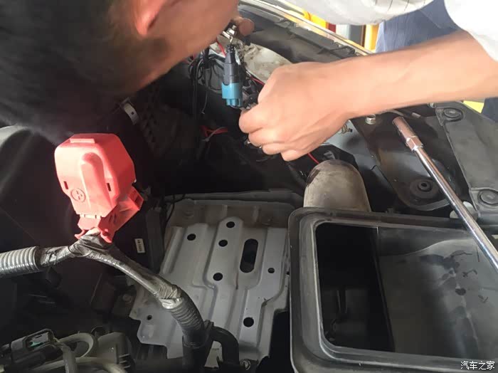

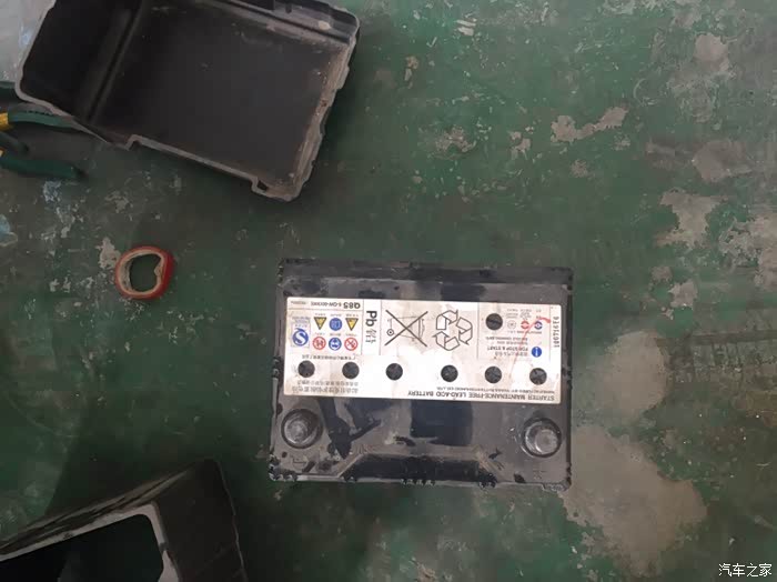

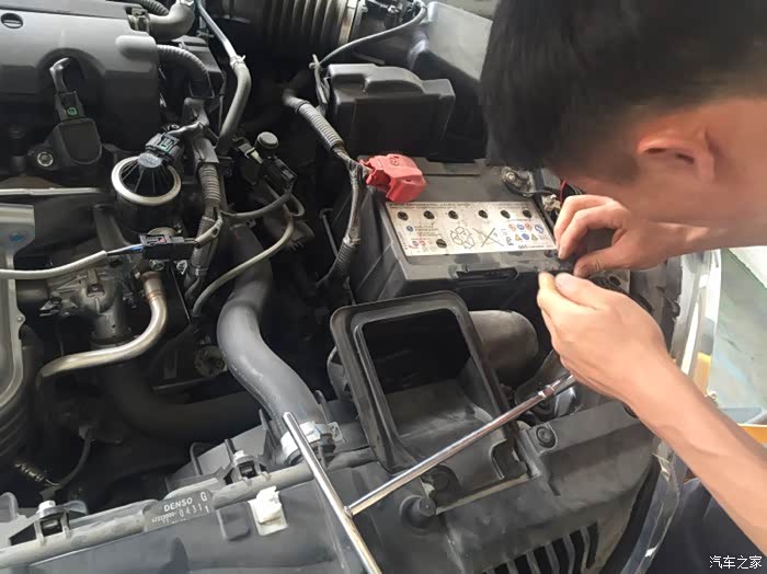

第三步:拆电瓶,很无奈,由于思铂睿近光灯线束在电瓶侧下方,只能拆掉电瓶,不然空隙太小,无法下手。
对于动手能力强的车友难度不大
电瓶已拆下

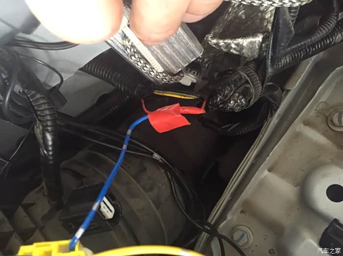

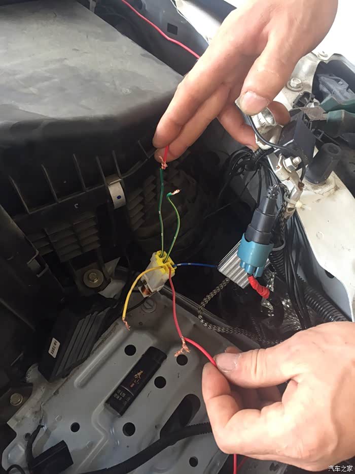

第四步:找到近光灯线束,把红色那根线外皮破一个接口(红色线就是示宽灯的线)
正在破线...

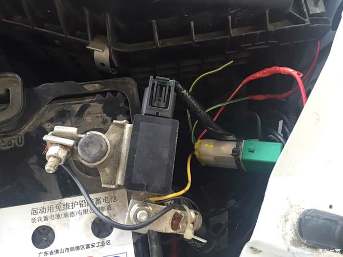

第五步:把继电器的蓝线连接到刚才的红线上,是搭载上,不破坏原车线束结构。
用胶带缠绕一下

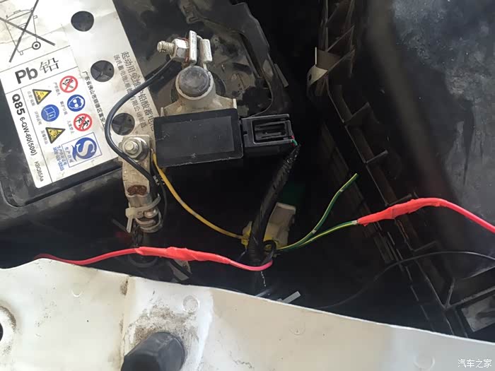

第六步:把日行灯正极线剪断,一分为二,分别连接继电器最上面的那根绿线和继电器上面的红线。
具体接法如图
第七步:继电器上的黄线打铁,剩余一个绿线闲置
最后一步:装回电瓶,选合适位置固定继电器

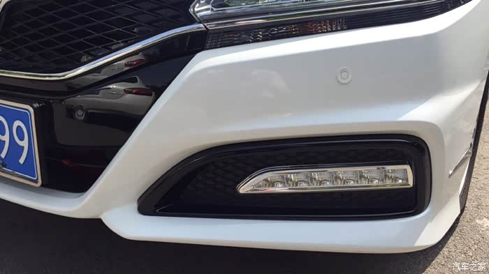

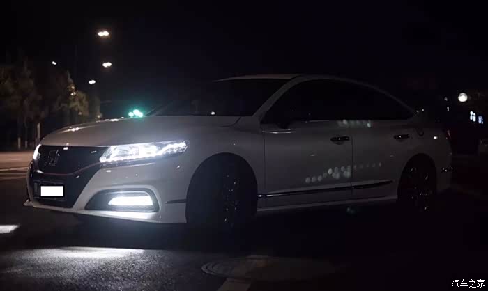

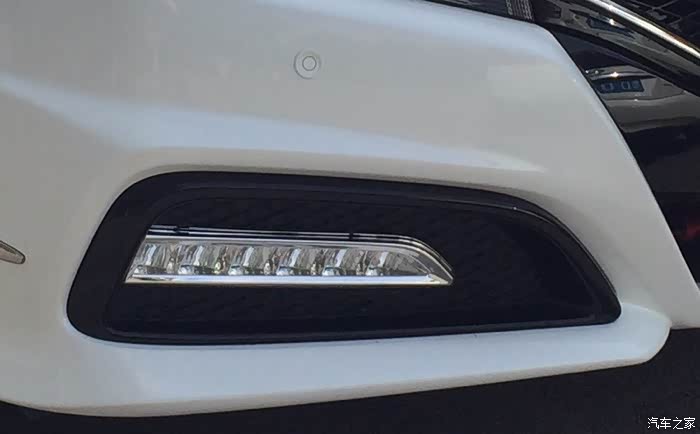

至此,接线完成,效果如下图,开启示宽灯,日行灯断电熄灭,关闭示宽灯,日行灯通电点亮。
正常效果
开启示宽灯效果

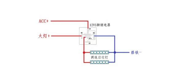

主要接线方法继电器必须要5脚继电器其中85脚接大灯灯光。86脚搭铁。87A脚接保险盒ACC 。30脚接日行灯,87脚空着。下面是简单的接电图
