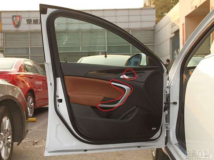

        1.1、拆前左右门的饰板。论坛里有很多帖子。很简单,一共有三个螺丝,一个在门锁开关处,有个三角形塑料盖板,找个塑料撬板,轻轻一撬就开,不用担心会坏。另外两个在门的扶手下面,也是用撬的。露出螺丝后拧下来,用塑料撬板围着门把卡子撬开,拨下各种线束。就可以取下门板了。建议先备一些塑料卡子,防止卡子坏了车门异响。
                                                                     图1 门板螺丝位置图

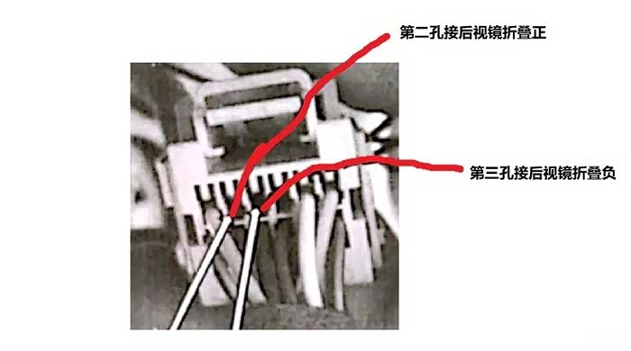

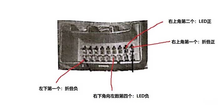

        1.4、在原车后视镜插头上需要补两根线(1.6T精英的车插头上这两个地方是空的),分别是右上角第一个(折叠正)和左下角第一个(折叠负)。两个后视镜是一样的。补的这两根线另一头要插在原车开关线束上。需要说明的是补线的地方都需要接线端子,这个在某宝上也能买到。
                                                     图2 后视镜总成补线位置示意图(插头与此对应)
                                                                    图3 原车开关插头补线位置示意图

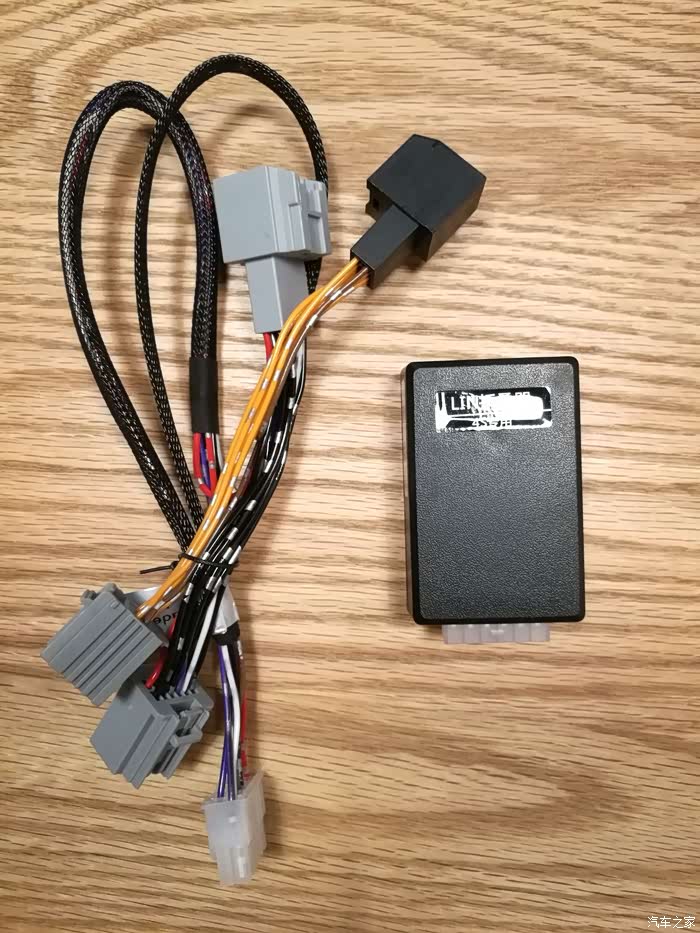

        1.6折叠模块线束一共五个接头,第一个插模块,另外两个分成两对。第一对接的位置是升窗器,将原升窗器接头断开,将折叠模块线束的第一对插到断开的升窗器接头上;另一对分别接原车后视镜开关线束和新的带折叠功能的视镜开关。对过每对接头插针数量可以很容易判断上面说的5个接头分别是哪个,不会错的。
                                                                              图4 折叠模块图
        1.7接好之后就可以测试左后视的各种功能了,如转向、镜片角度调整、加热、折叠等。如果发现锁车的时候后视镜打开,解锁的时候折叠,只需要将后视镜补的两根线在原车开关线束的位置对调一下即可。右后视镜也需要图2所示补两根线,将这两根线经中控台或者右A柱-顶板-左A柱连到左后视镜补的折叠正和折叠负上。折叠模块可以放到原车升窗器开关下面。至此后视镜折叠功能就可以实现了。

        2.1如图2所示,每个后视镜上还需要再引出两根线:右上角第二个LED正和右下角第四个LED负。正负之间的电压是3.7V的,别搞错了,如果电压不对会把LED烧掉。需要注意的1.6T精英的车,在原车后视镜插头上这两个位置是有两根线的。需要先把这两根线拨出来。我拨出来,用绝缘胶布包好,放一边了。对后视镜功能没有任何影响。估计本身这线束在不同配置车子上都是一样的,有些高配能用到的线,低配用不到。

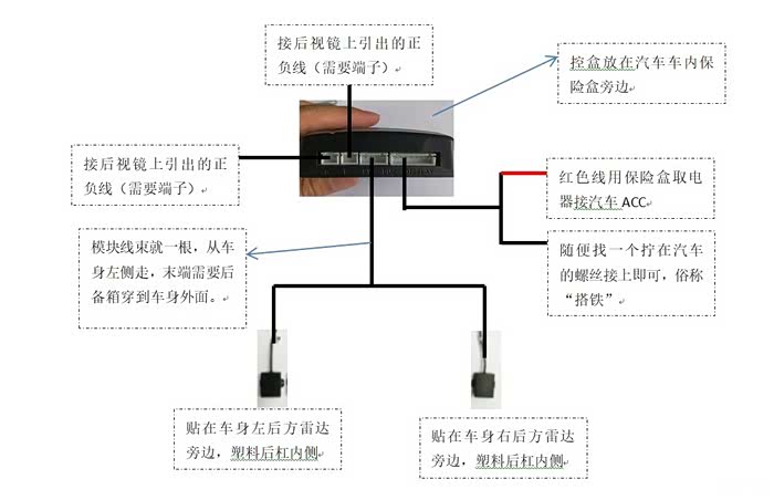

        2.5把汽车主驾驶位的储物盒取下(方法:两手向中间挤压,卡子脱离便可取下,不会损坏),雷达线束从引擎盖旁边的小孔穿入车内保险盒的位置。将图5所示的,控制盒在保险盒的旁边固定,将从两个后视镜引过来的LED灯正负线接到控制盒的相应位置,插上雷达线束和控制盒线束。控制盒线束仅需要接红线到保险盒的ACC和黑线搭铁。其他的几根线是辅助的功能,如盲区有车再打转向灯蜂鸣器会响、倒车时LED灯不会亮以避免干扰等,这些功能需要破坏原车线路,我没装。
                                                                    图5 并线辅助系统接线示意图

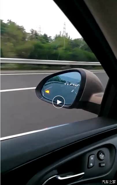

                                                             图6 左后方盲区有车时的左后视镜
        至此,后视镜折叠和并线功能都能够实现了。
