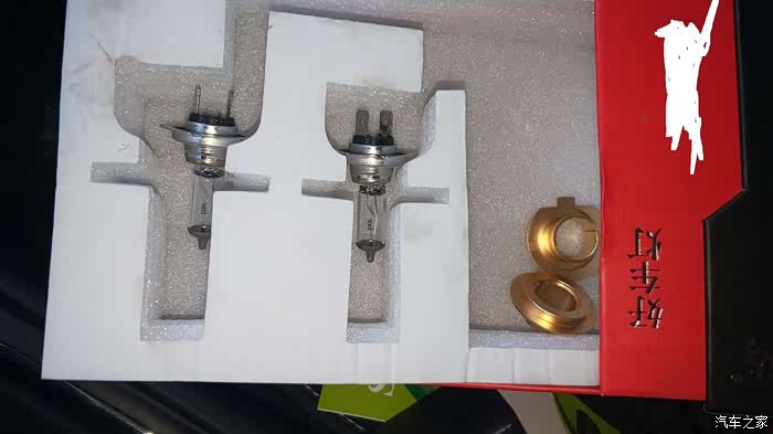

为了避免广告之嫌,led品牌涂鸦了,请谅解。这是原车写下来的卤素灯泡;那两个黄圈是led自动的卡扣因为与柯珞克不匹配,店家专门送了相对应的卡扣!

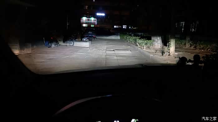

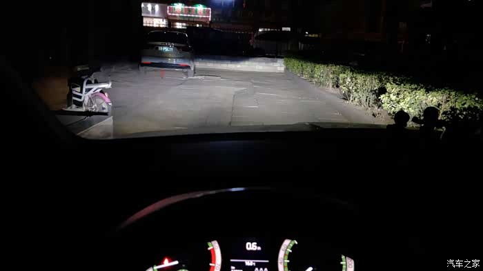

大灯高度调到0,实测46米左右。右侧余光正常50米没问题。

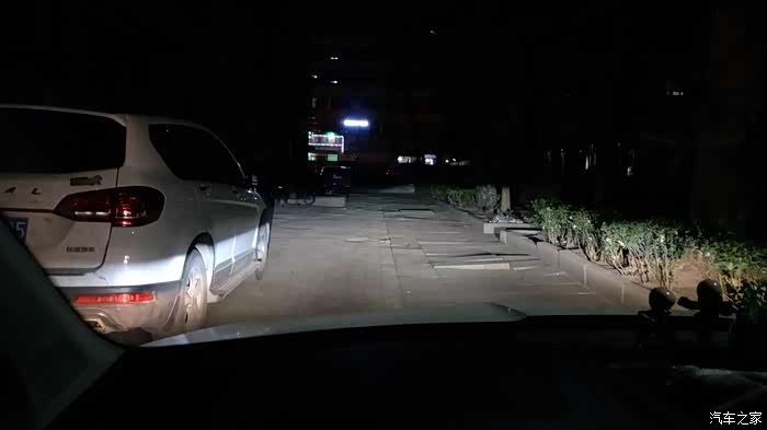

地库柱子有反光贴,照射效果
车辆距墙3米左右。切线还是可以的
我的车子是柯珞克2018年1.4T,豪华款。说是豪华款,原车自带的卤素远光灯和近光灯。晚上走起来,实在是没有什么豪华可言。前几天,于是就开始了柯珞克近光灯改装之旅.与其说是改装,倒不如说直接换灯泡来的实在。但是因为柯珞克,属于德系车,换了以后会不会仪表盘报故障码?会不会散光?会不会通电的时候,闪几下才转入正常(在此,要说明,某宝有些店家说“大灯通电时闪烁几次,是正常的!原因是在解码”。这种说法属实在欺骗我们这些消费者,纯粹是扯O。)带着这些问题,于是在某宝,某东和各个论坛里泡了十多天。最后终于下定决心,果断下手。在某宝,下了单。卖家质保两年,质量有问题直接换新。物流也非常快,货到后
迫不及待拆开包装,按照说明书,先把原车面对车头右侧近光卤素拆下来;接着问题来了:改led配套的卡扣不知道怎么安装,毕竟自己动手能力有限;开到朋友修理厂,结果不到十分钟搞定。目前已经用了有十多天了,一切正常,期间没有出现故障码,效果还是比较满意的!关键确实比原车卤素灯亮。
