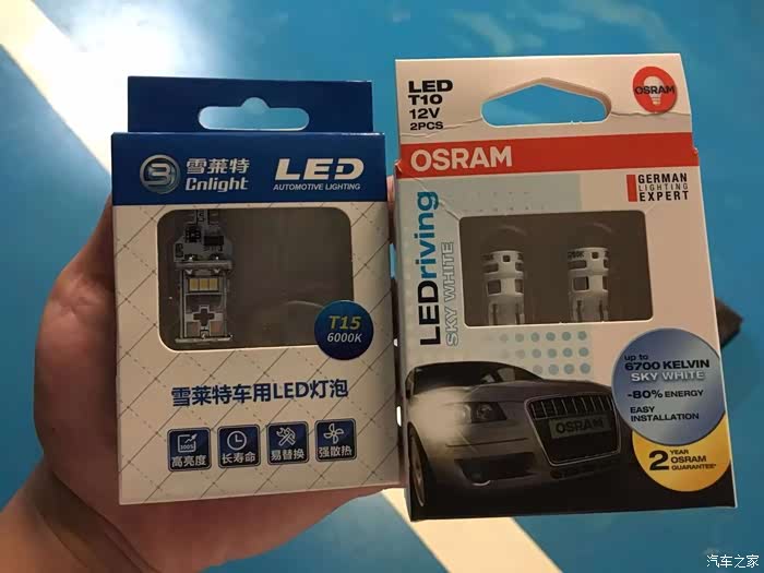

* 内饰7件套(阅读/梳妆/尾箱) 金都光电
* 牌照灯 欧司朗T10 6700K
* 倒车灯 雪莱特T15 6000K
* 迎宾灯 原厂赠品

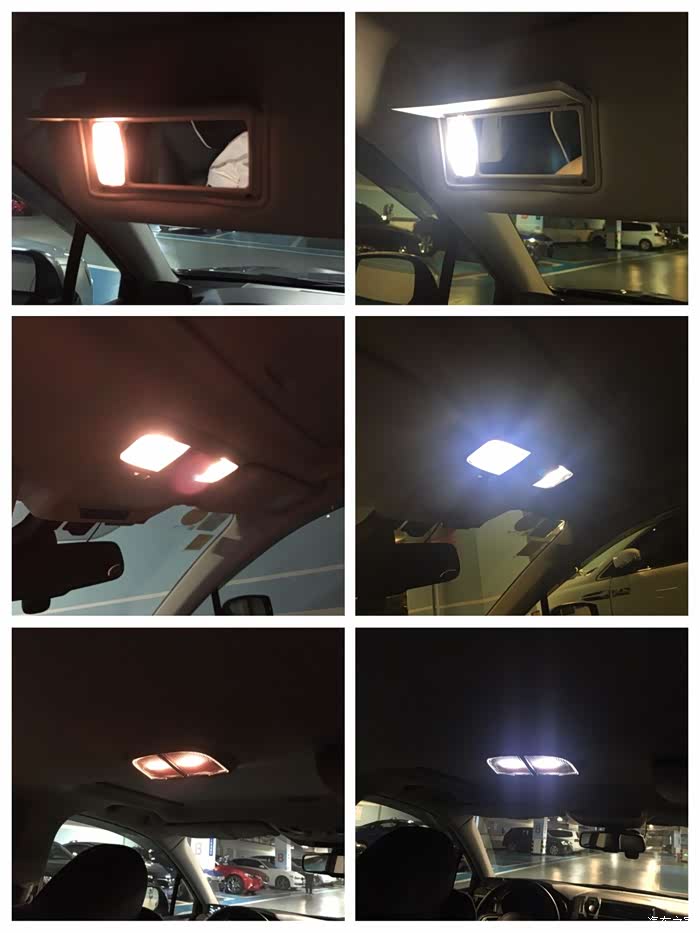

安装前后效果对比
梳妆、前阅读、后阅读。
效果对比图:左边原厂,右边改后。
前后阅读、全车内饰灯、后备箱。
效果对比图:左边原厂,右边改后。
车牌灯、倒车灯、倒车效果。
效果对比图:左边原厂,右边改后。

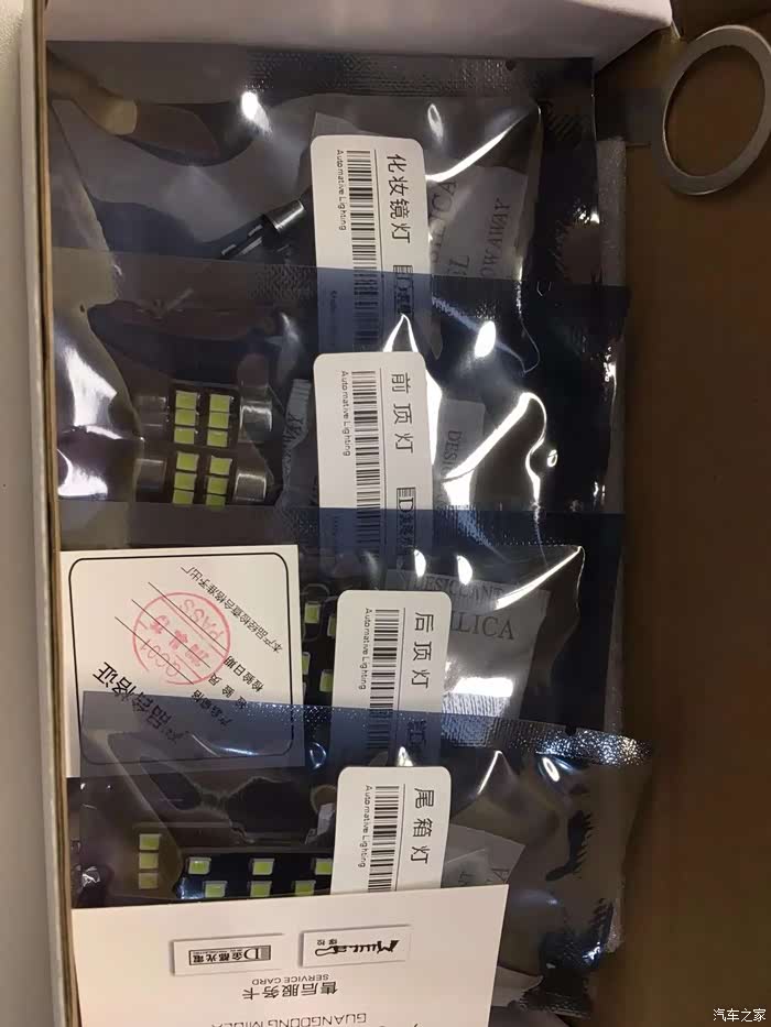

金都光电内饰7件套(阅读x2/梳妆x2/尾箱x1),都用静电袋密封好的,不错不错!
购买的时候记得跟卖家说你后备箱灯是T10的,切记切记~~~(不然会给你发迎宾灯款的)

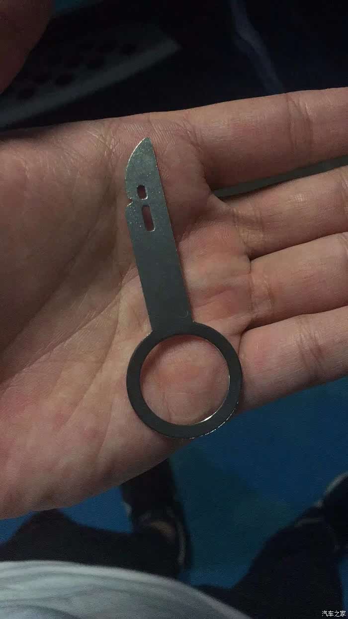

准备工具,金都送的一把撬子。建议不要用这个,自己买个所料的撬子。
毕竟铁的非常容易撬伤了内饰(我就撬伤了

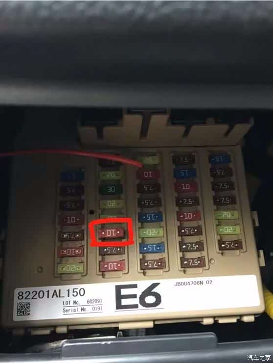

为防止保险丝烧掉,建议先把‘常电’这颗保险先拔下来。
驾驶位下面的保险盒,左边数第二排,由下往上数第三个,红圈圈住10A那颗保险拔掉。
原因:后备箱等和梳妆灯用的是常电,拔掉后就不会通电,一来拔灯泡时不会烫手,二来避免烧掉保险。

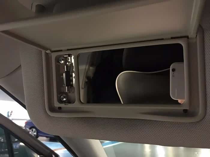

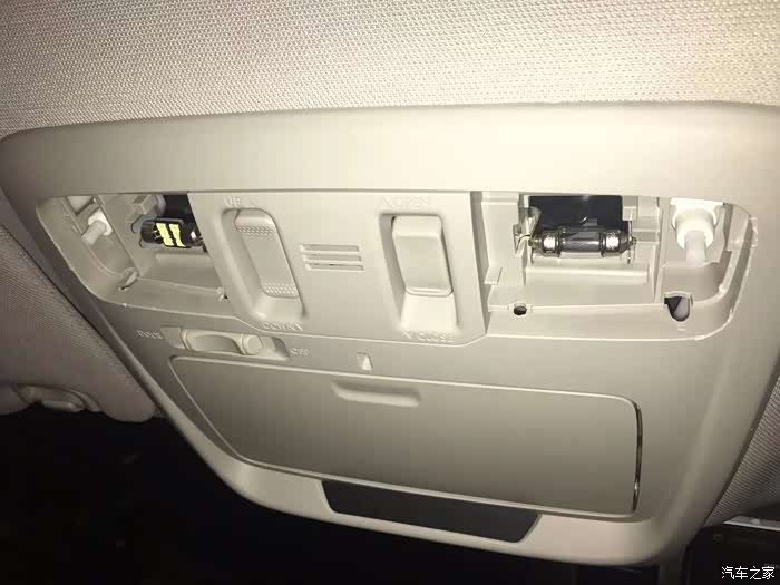

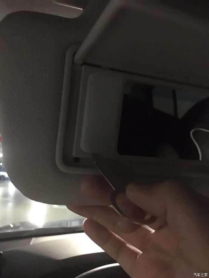

梳妆灯
撬开梳妆灯盖版,如图方向撬,最好就是撬子平行用手去推挤压,这样伤痕少点。
灯泡取出时小心烫哟~ 切记把长电保险拔出来!轻轻的撬~轻轻的撬~轻轻的撬~
左右两边都一样的。

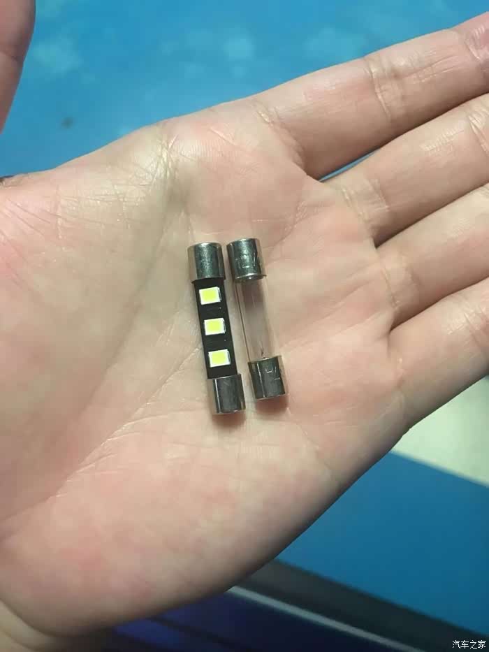

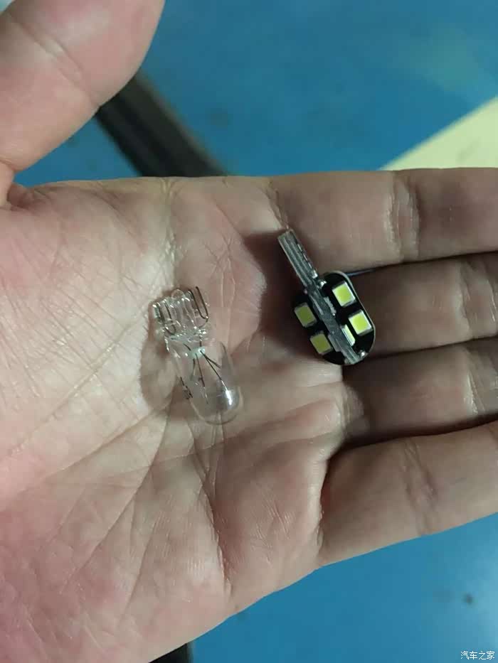

取出来的梳妆灯,其实没有正负极之分的。
左边LED,右边原厂素灯。
把LED直接塞入进去即可,然后把盖板扣回去就OK了。
建议把灯泡朝内(如图朝内这样),不然朝外的话看着会非常刺眼;
这样会舒服很多,灯源会两边扩散。

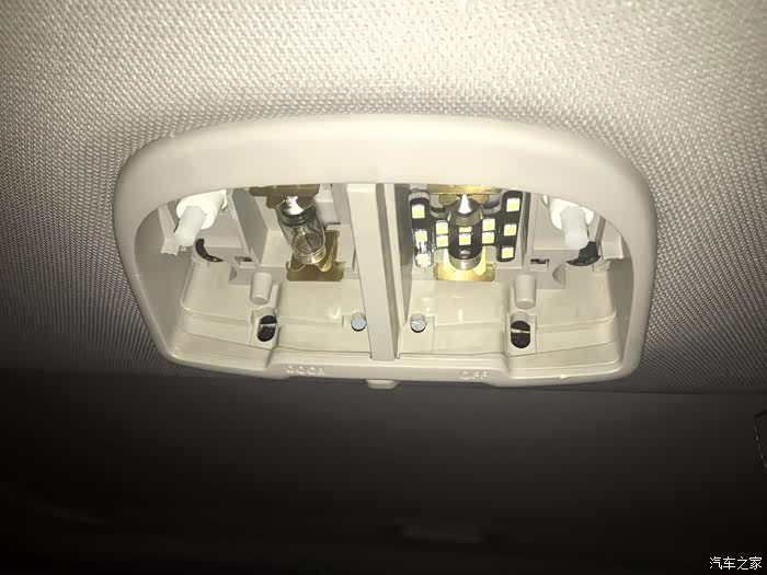

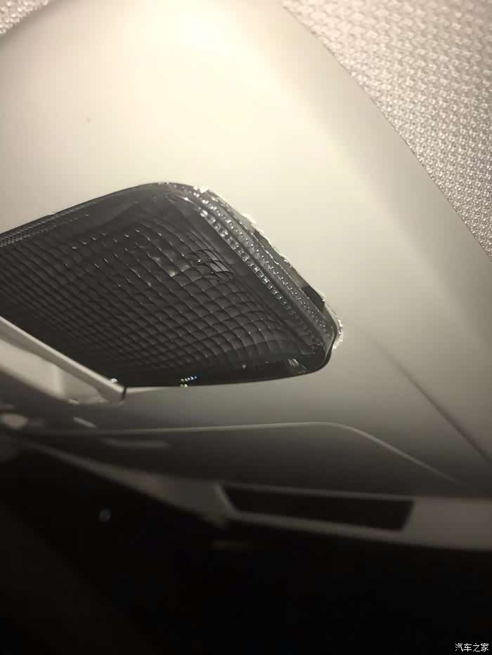

然后到前阅读灯,从外侧开始撬(轻一点),撬开一条口子后,换前方的方向撬,这样子一撬就出来了。
不要学我,我撬一第一个的时候一直撬,结果撬花了。自己琢磨着撬,慢慢轻轻的。
撬完盖板后,把原厂的旋转90度再取出,原厂的两边剪头设计是平的,可以卡位。
市面上买的呢基本都是尖头,直接塞入进去即可(左边新的,右边原厂)。
拆下来的前阅读灯泡(左边原厂,右边新的),注意看原厂两端的头。

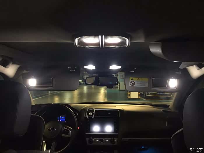

按着步骤来,内饰灯就换完啦~~ 大功告成
(内饰效果)

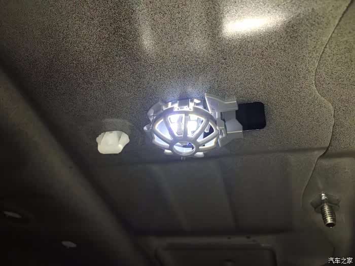

尾箱灯
原厂尾箱灯真的是暗的可怜。

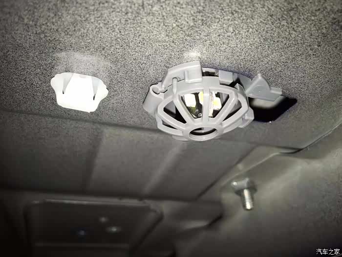

有个保护罩罩着的,罩子有个卡扣,一扣就开了。
然后灯泡直接拔出来就好了,灯泡比较短用电力拔。(切记断长电)
尾箱灯的原厂和LED对比(左边原厂,右边LED)。
还真不知道分不分正负极的,我是装一次就OK了。
直接插入回去,扣回罩子,接回长电保险,准备测试!
当然有的人貌似把总成拆下来装的,但我觉得没必要,毕竟拔了长电了,而且灯泡直插的。
尾箱灯大功告成,完事~~~

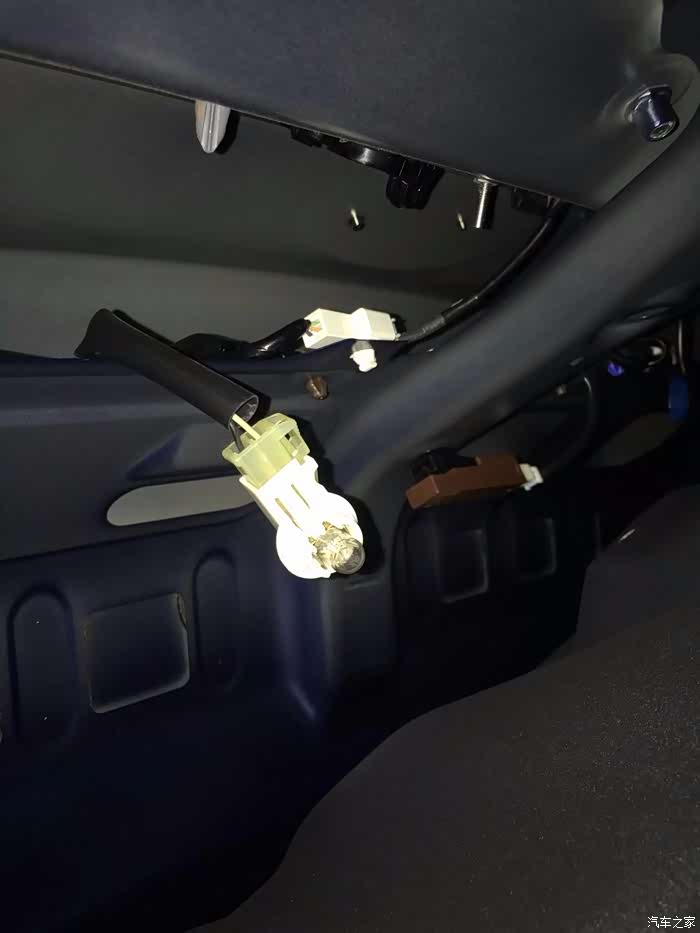

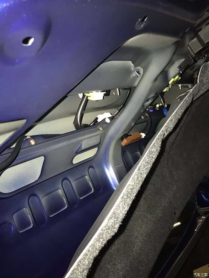

牌照灯+倒车灯
把后备箱打开,从备胎工具里拿出螺丝刀(换成一字模式)
然后拆内衬,如图方式把后备箱盖后面的内衬上的卡扣全部拆掉。
因为灯都在内衬里面。
拆完这里可以看到牌照灯了,把内衬用力一扒,护手那胶板就掉了。

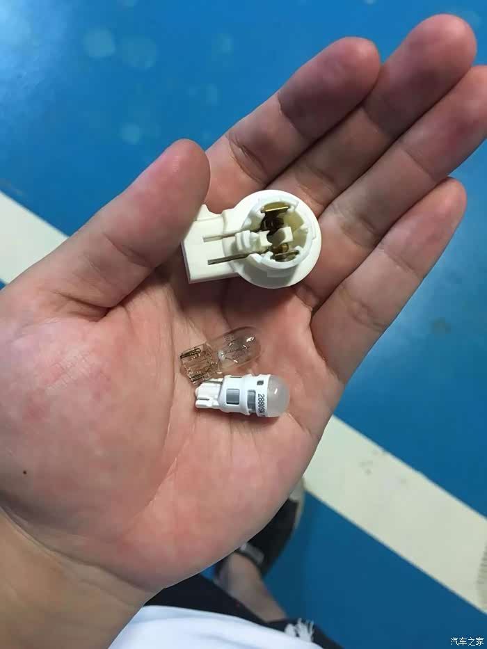

牌照灯旋转一下就出来了,然后就按着卡扣拔下来
和原厂对比,拔灯泡时注意尾巴的正负极,装回去的时候保持一致。
最后怎么拆的就怎么装回去就可以了。

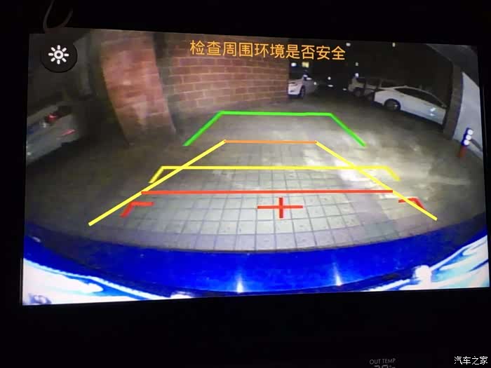

倒车灯是在右手边,跟拍照等一样,旋转拔出。装回去即可。
效果,我的天,亮极了~~~
