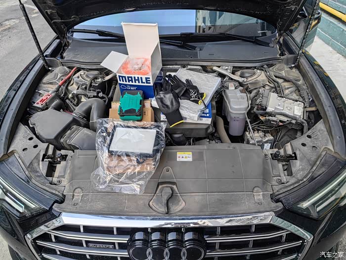

又跑了快1w公里了,26000多km,快该去保养了。老规矩还是自己动手换空气滤芯+大小空调滤芯,顺便清洗空调管路,夏天用的多了又有股酸臭味了。自己动手勤劳致富~ahl_酷
物料:
马勒空滤
马勒大空调滤芯
奥迪原厂减配的小空调滤芯
空调管路清洗泡沫
工具:
一字改锥(换空气滤芯)
内梅花L型扳手(拆装大空调滤芯)

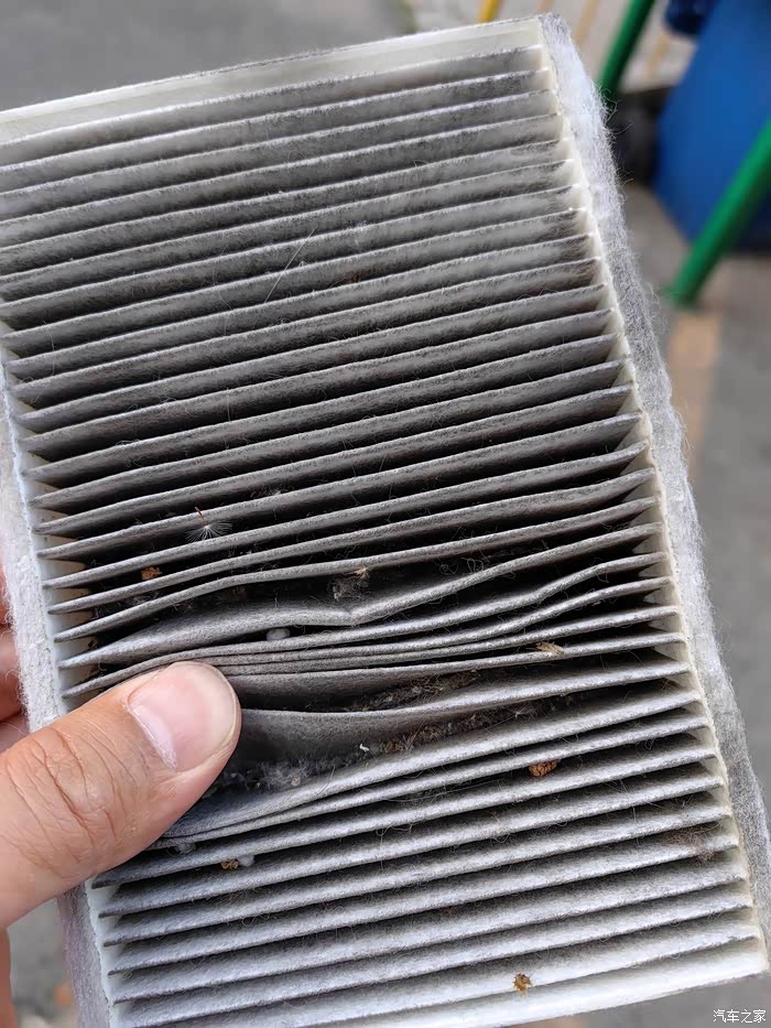

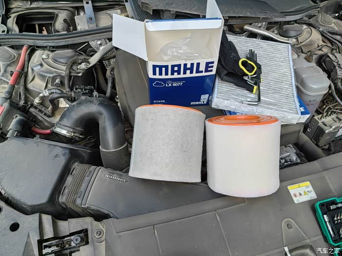

小空调滤芯更换下来。这才用半年已经脏的不成样子了,内蒙实在是风沙太大了。
由此可见小滤芯是多么有用,如果没装的兄弟还是强烈推荐装上去。

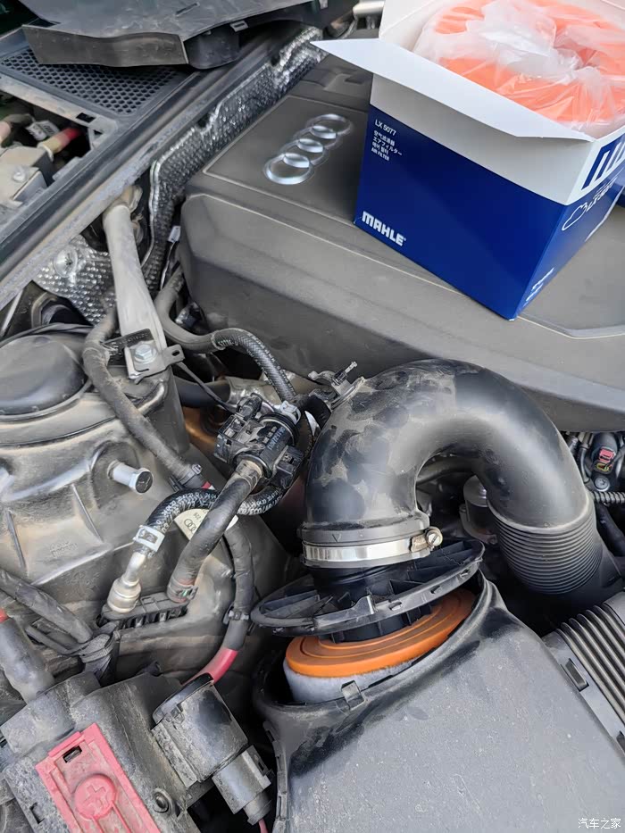

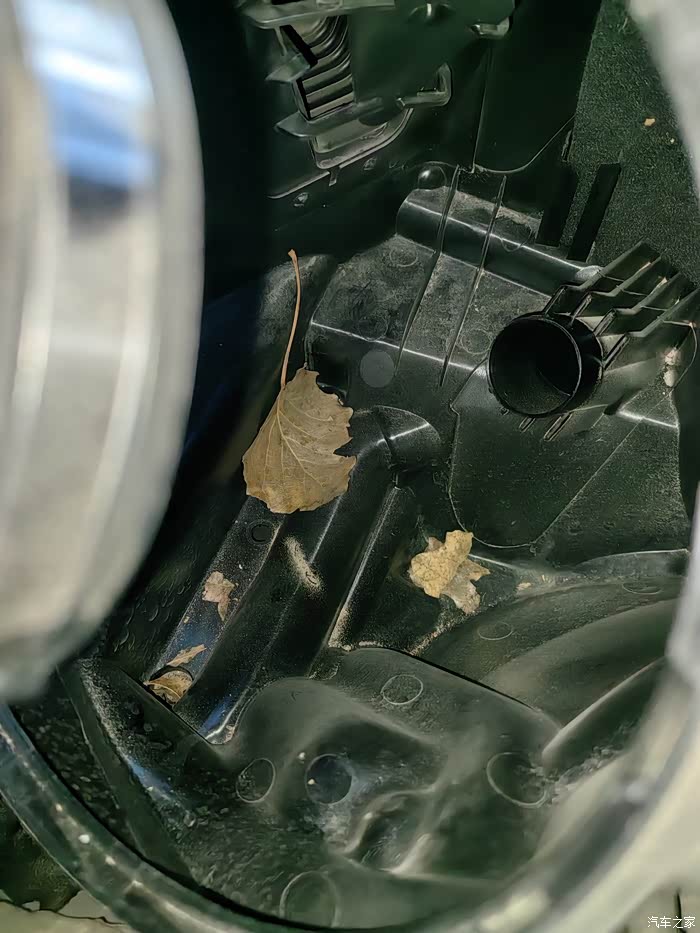

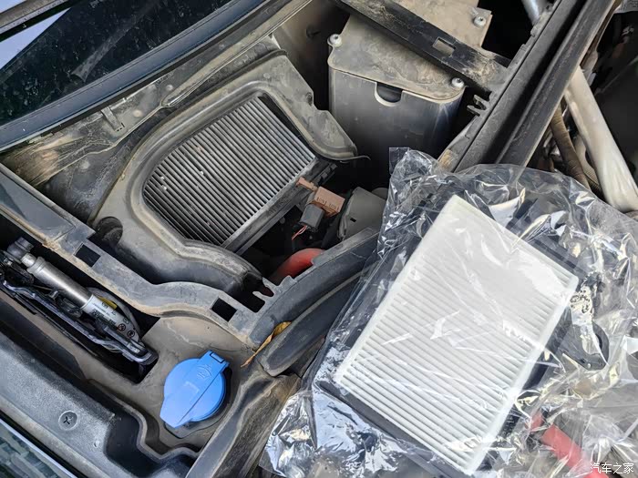

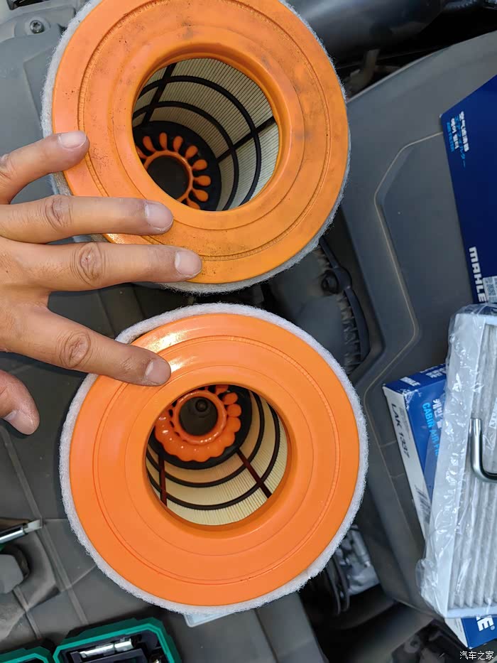

空气滤芯更换完成,并清理空滤盒内部。不知为啥老有枯叶,每次换时候都能发现。
空气滤芯脏的还不是太厉害,但没几个钱就直接换了它。

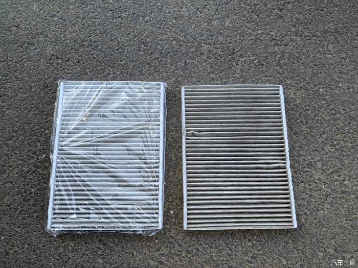

大空调滤芯换下来了,没有明显灰尘,但是颜色已经变了。

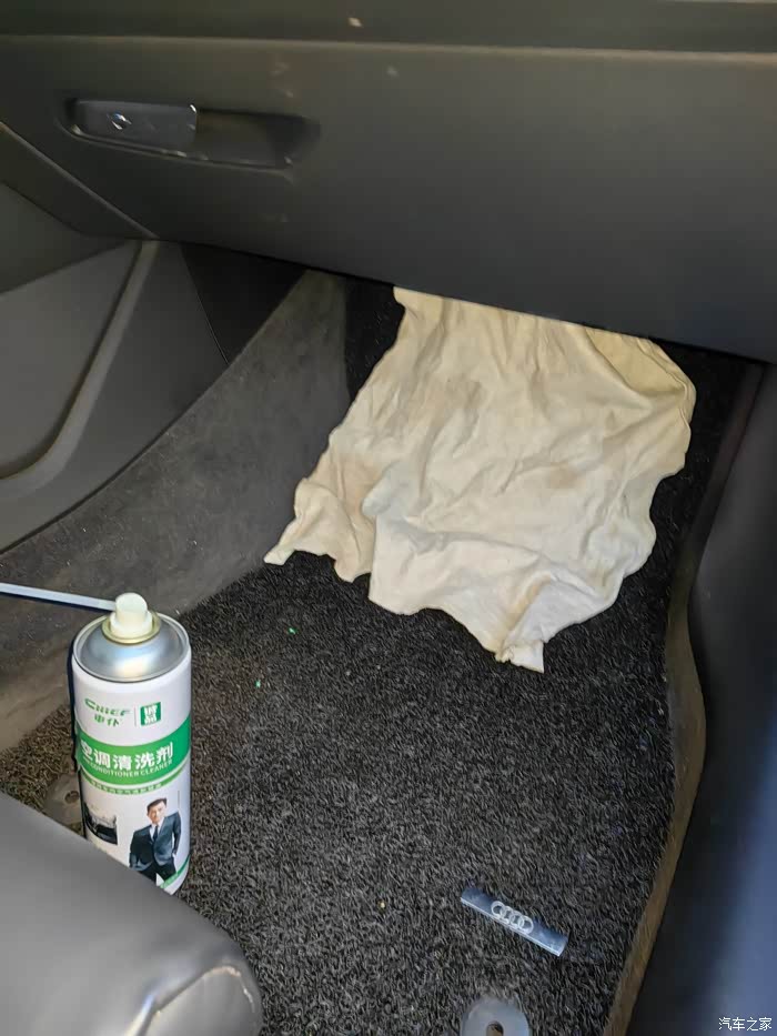

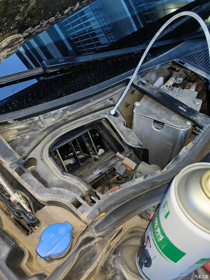

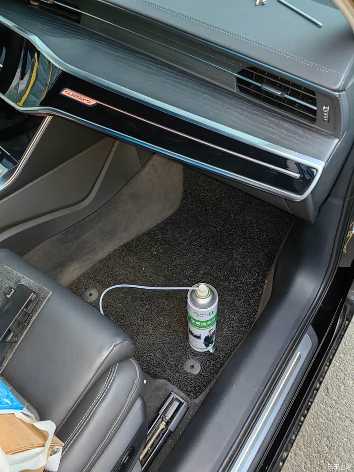

大小空调滤芯换下来后是清洗空调管路的最佳时机。

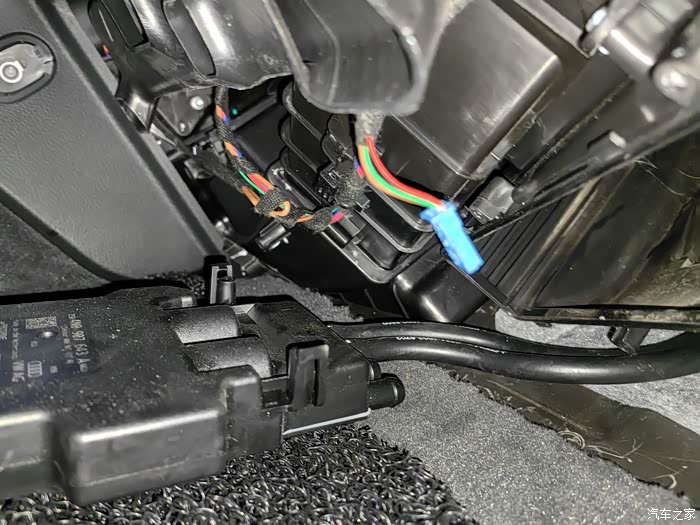

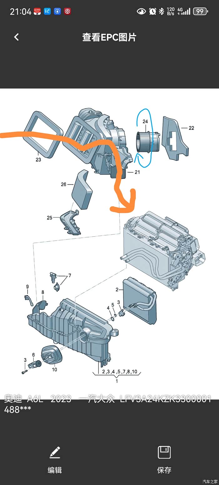

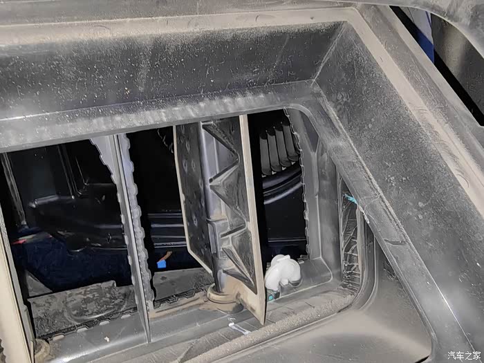

开启空调并打开外循环,下图这个格栅就打开了,从这里就能看见空调风扇,将清洗泡沫的喷管伸到风扇叶片旁边就能很容易地完成清洗,不需要从脚窝那里躺着喷泡沫了~ahl_笑
清洗完成,泡沫从蒸发箱出口排出。

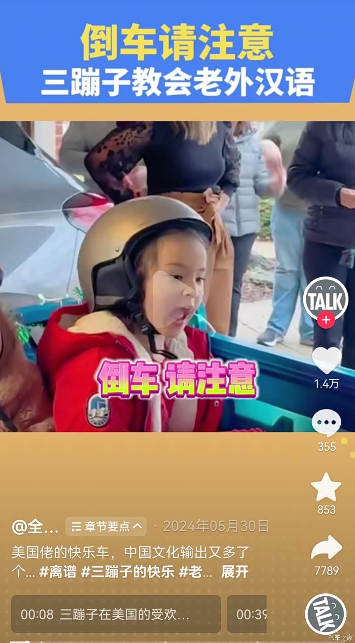

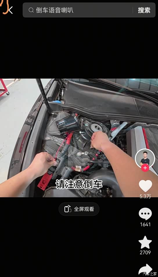

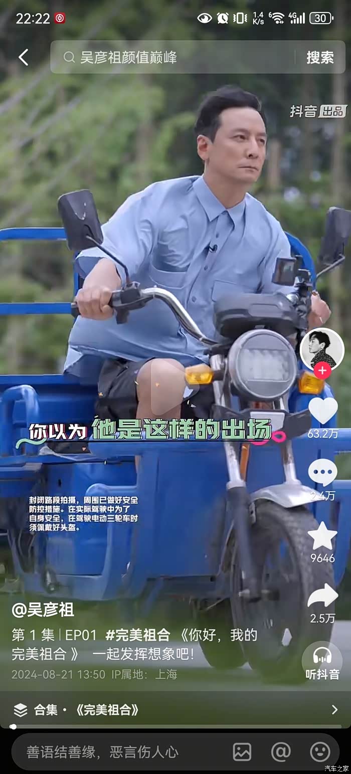

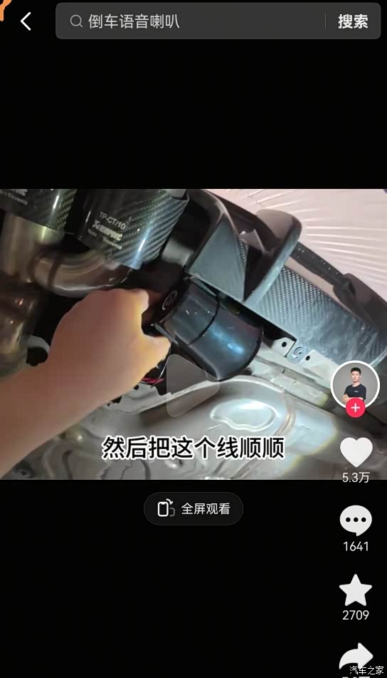

最近发现dy上面很多人都给爱车加装了三蹦子“倒车请注意”喇叭,存在感拉满~我看了也想要一个~
不过我又不想把喇叭破线装到汽车电路上,要是有个遥控功能就好了,我按遥控开关就能控制它响不响。

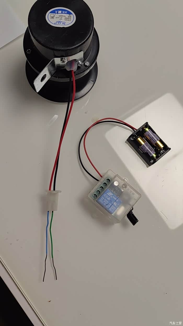

从多多上买了物料,一共32.8元:
三蹦子12V倒车请注意喇叭x1
单路12V无线遥控开关x1
12V23A电池盒x1

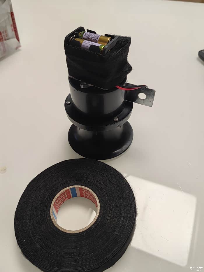

之前买的Tesa胶布

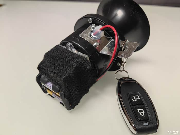

一顿手搓接线后,喇叭完美运行~
使用时候可以扔车后备箱里,遥控可以正常控制,但是声音就比较小了,马路上基本听不见,只在小区里能听到。
还可以把它放后挡风玻璃那里,在马路上也能让旁边的车听的很清楚,不过自己听着声音就很大了~
已发现的缺点:
23A电池容量太小,才放了2天就没电了,只能在用的时候把电池放好了。下一个版本可以考虑加装个可充电的电池组或者小蓄电池进去~
还有个致命问题,就是非社交悍匪扛不住这个喇叭的影响力哈哈哈哈哈🤣
