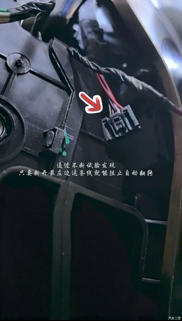

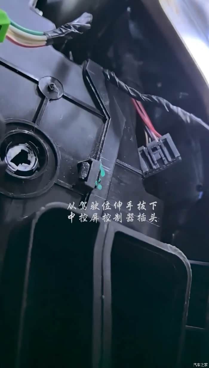

把驾驶位的空调出风口拆下来手比较容易摸到这个插头
这里我一根一根断线才查到是最左边这条线可以控制横竖屏,不小心把驾驶位的玻璃升降保险烧了两次,还好车子有备用保险。

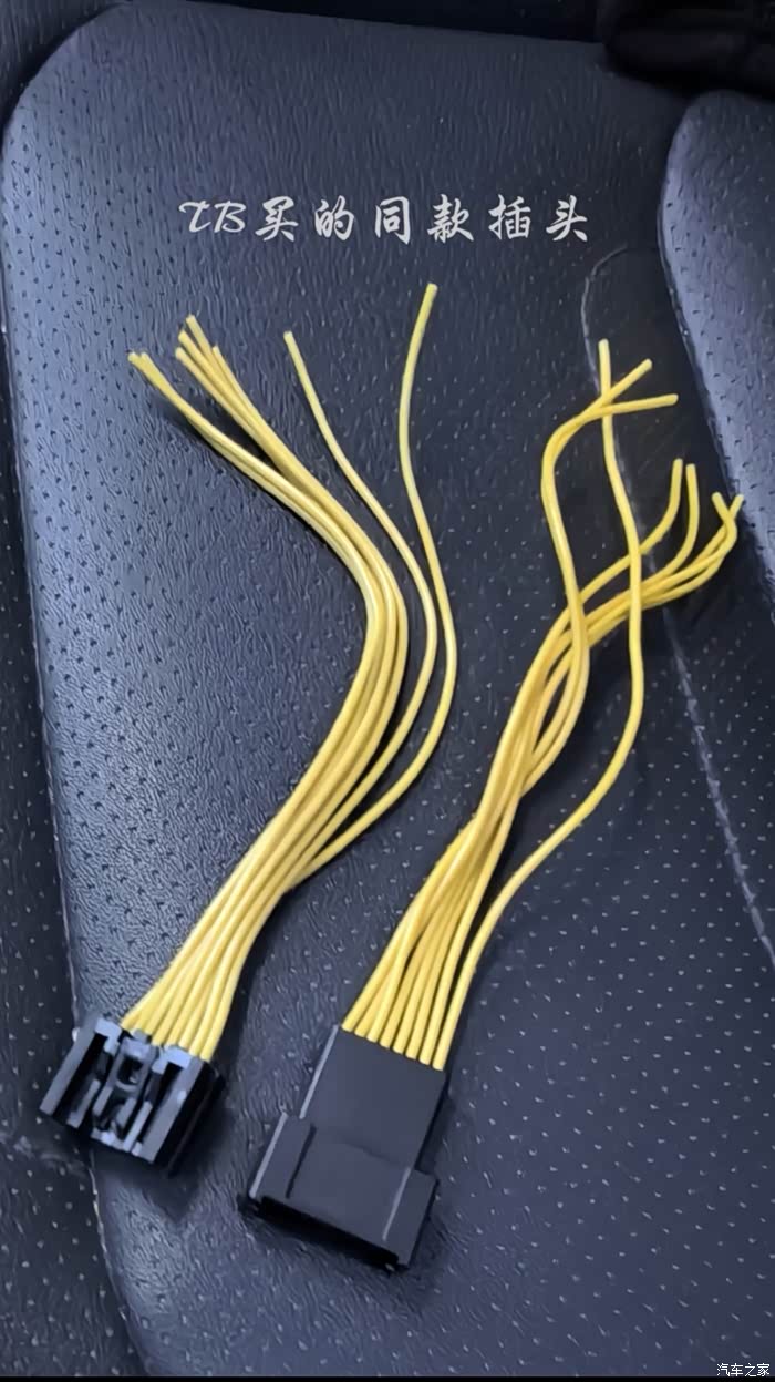

TB有这个线卖,35元一套

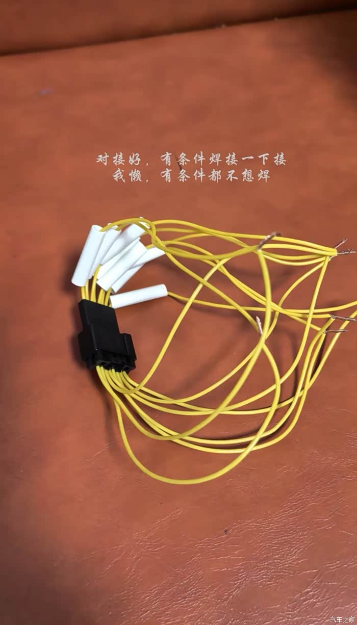

把线对接好,最好焊接一下,我懒得焊了,直接用带热熔胶的热缩管包住接头。

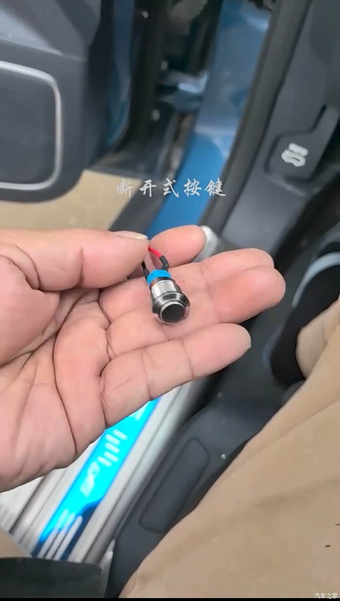

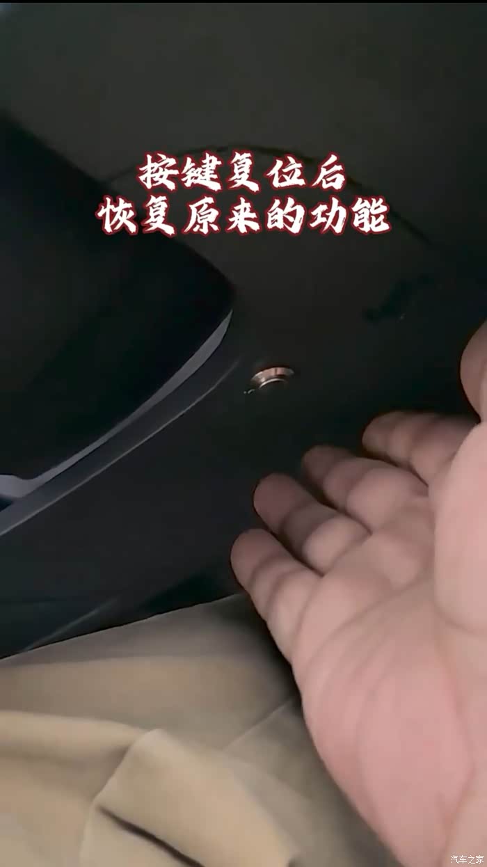

这个按键很便宜,断开式的。
线不够长,又加长了一下,找合适位置开孔安装按键。我选方向盘下面。

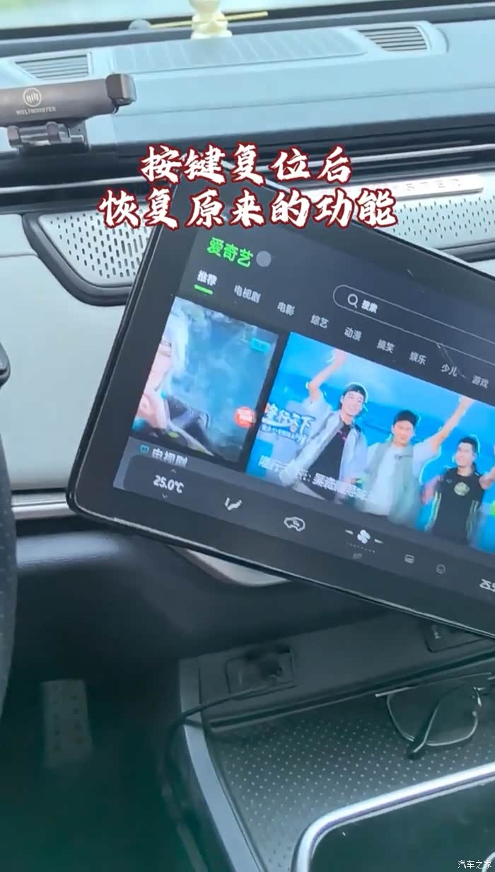

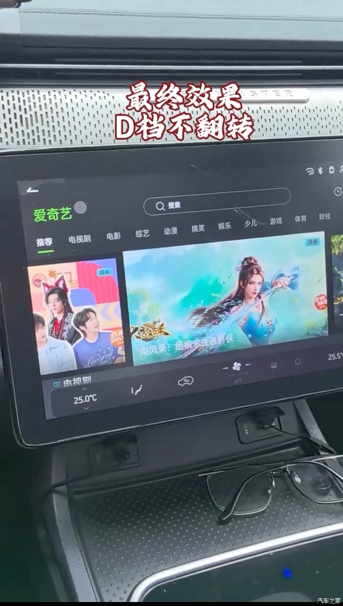

挂了D档,还是横屏状态。
开关复位,恢复原来的功能。
开关按下后,D档状态下,屏幕自动竖屏。
如果有不懂可以DY搜索半城烟有视频教程。接线是最好断点搞,免得跟我一样烧两回升降玻璃的保险。
