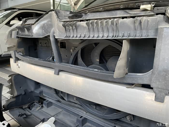

        自己不知道怎么处理,只好打电话找附近的汽修来上门救援。修理工来之后听我描述了故障现象后,把空调打到制冷模式,发现风扇不转。初步判断是风扇故障导致发动机冷却能力不足,导致冷却液温度过高开锅。给加了一桶水发现冷却液没再漏,让开车到修理店检查。

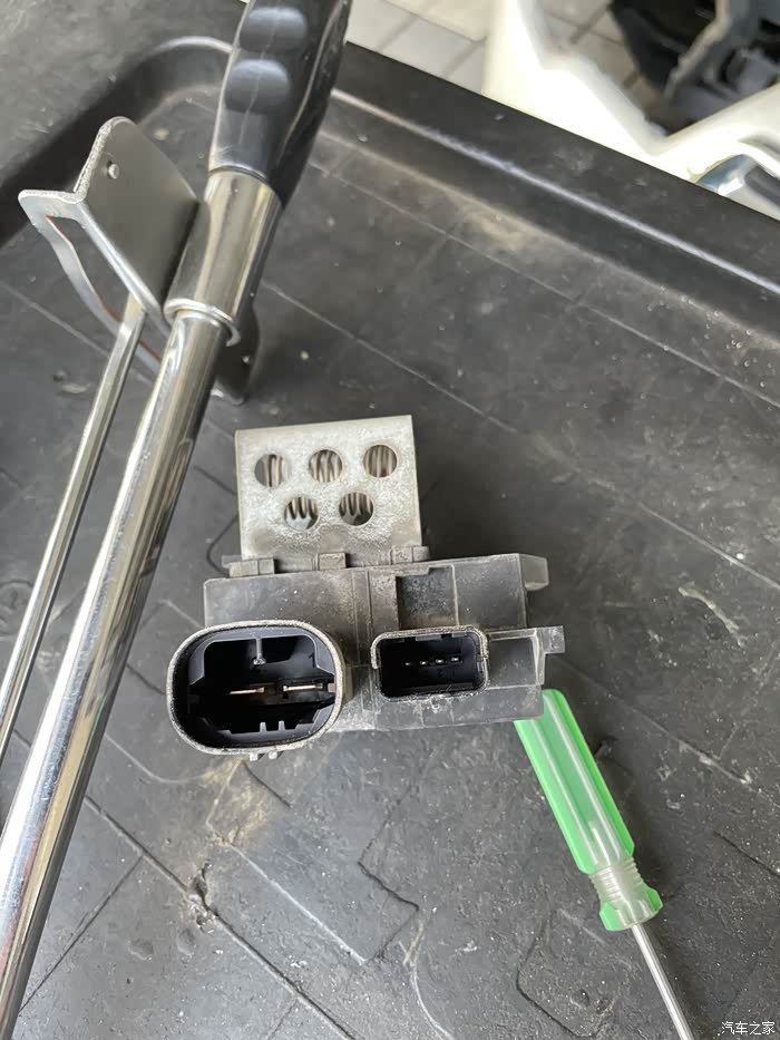

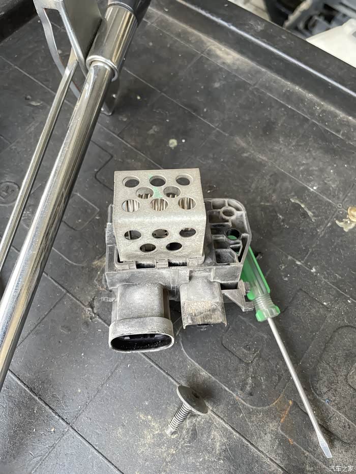

        到修理店读取故障码后判断还是风扇故障导致,建议更换风扇电阻和风扇,报价800。我觉得不太可能两个同时坏掉,要求先换风扇电阻,还完检查是否故障消失。
        后来调货过来把风扇电阻换掉,风扇恢复正常了。开空调制冷模式风扇启动;踩油门空转几分钟把发动机冷却液温度拉高,风扇也正常运转冷却了。
