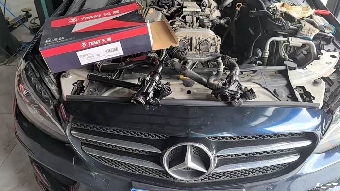

开了这么久的奔驰C200,一直都挺省心的,但是最近遇上了一个小问题,也算是一个通病了--节温器故障,那今天把整个过程、症状、维修经历给大家发出来,给同款车友做个小参考,少走弯路
一、我的爱车出现的真实故障表现
其实这个问题刚开始我都没在意,但是后来越来越明显
1.冷车启动水温上升特别慢,夏天还好,冬天会有点夸张了,开了十几公里水温都到不了正常的位置
2.暖风不给力,开很久才有点温度,在车里过小冬天
3.跑高速的时候,水温表会往下掉,怠速的时候又会回来一点
4.油耗比平时要高一点
于是我就决定去修理厂去读故障码,读完之后直接报节温器故障码,师傅说奔驰这款节温器属于易损件,很多C级都中招
二、维修过程:全程看着换,心里更踏实
我选择的是修理厂,没去4S(觉得4S店有点贵贵的)
配件用的是天博的节温器,质量有保障,价格比原厂便宜不少

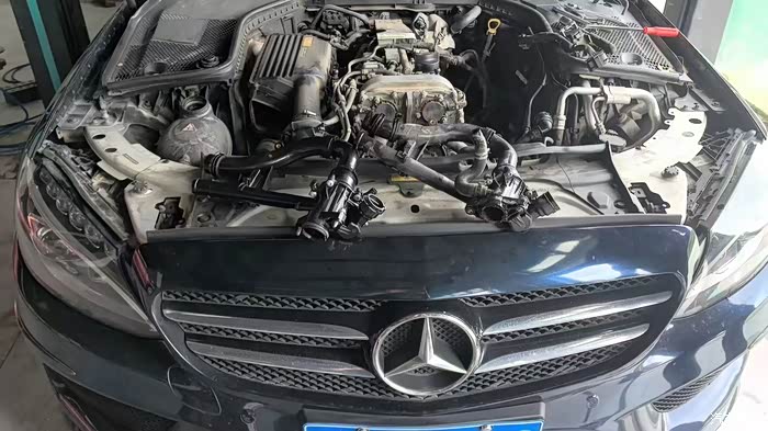

整个过程大概用了一个多小时,主要是拆装,排气(这一步骤耗费时间不短)
跟着维修师傅也学了一点
下面就一起分享给大家伙
1.一定要冷车操作,热车防冻液会烫伤
2.拆装的时候塑料件很脆,千万别硬撬
3.防冻液一定不要混用,要用好的
4.换完必须排气,不然容易高温
三、换完后的真实感受
换完后效果立竿见影
1.冷车启动几分钟后水温就回到正常中线,非常稳定
2.暖风马上热,冬天开车再也不受罪
3.跑高速水温再也不忽高忽低
4.油耗也恢复正常
花小钱解决大问题,总算是安心了
四、给同款C200车友的建议
1.出现升温慢,暖风不管用,水温由波动,优先检查节温器
2.配件别买太便宜的杂牌,费心又费钱
3.换完记得观察几天,看看有没有漏水,水温异常
总的来说,奔驰C200节温器故障不算是大毛病,但是会影响用车体验,早发现早换,别拖着
