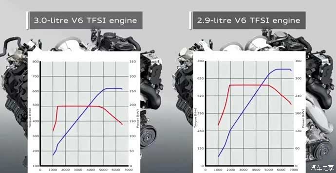

EA839发动机有两个机型、分别是3.0T与2.9T,从表面上看3.0T机型在排量上要大于2.9T机型,可性能方面却比2.9T机型差很多,比如峰值扭矩低100nm、而峰值功率低了100p马力,为什么排量更低的2.9t性能却高于3.0T机型呢?实际上还是要看这两种机型的定位!

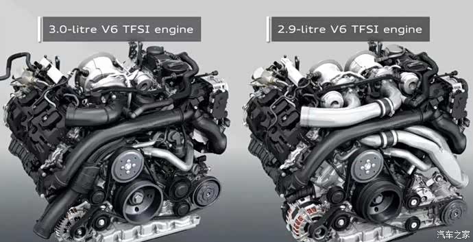

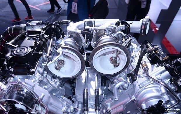

3.0T的EA839采用了双涡管、单涡轮设计,要知道V.型机一般都是布置并联双涡轮的、也就是每三缸布置一个涡轮,两个涡轮以并联的方式连接;而3.0T则采用了单涡轮设计、一颗大涡轮被布置在机器的夹角之中,顾名思义这就叫HOT V了,实际上EA837那颗机械增压器也布置在v型夹角上(这就是为什么V型机更适合机械增压的原因);这种布局方式可以让机器更加紧凑、同时也能提高增压效率,让发动机的动力响应更加及时;其次把三元催化器也布置在了夹角之间,确保三元能更快的达到指定温度、让排放变得更为理想!

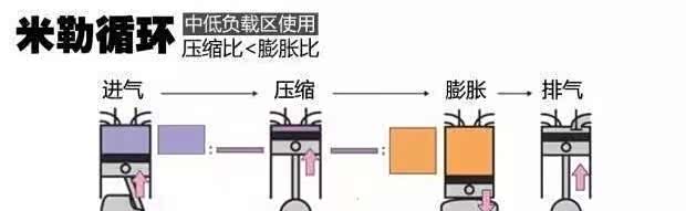

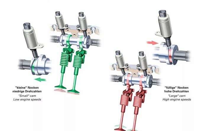

中低负荷下3.0T会一直保持米勒循环、只有在高负荷时会切换为奥托循环,而在奥托循环下压缩比高达11.2、就容易出现问题了,所以考虑到高负荷状态下的爆震问题、所以3.0T机器最大增压值只达到了2.3Bar,这样的压力只能让这3.0t的机器达到340p马力,想要继续拉高马力、扭矩也简单,只需要增加涡轮增压系统的最大增压值即可(2.9T最大增压值为2.7Bar左右,记不太清了),可加大增压值将同时面临缸体强度、爆震、以及燃油经济性问题,所以性能取向的2.9T与环保取向的3.0T本身就存在取舍;盲目增大压力值是不可以的,因为会导致严重的爆震、所以一定要降低压缩比,而这样一来、燃油经济性又差了!

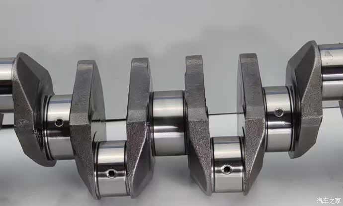

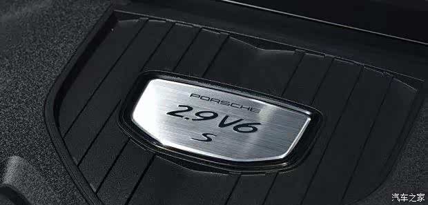

为了强化曲轴、采取增大曲柄销盖的方式,将曲柄销盖增大(强化曲轴常见的方式),因为曲柄销盖的增加、等同于将活塞冲程给缩短了一截(约为3mm),这样一来行程也就缩短为86毫米;而活塞直径不变、依然保持84.5毫米左右,也就是缩短这3mm的行程、导致3.0L的排量降低为2.9L;实际上根据圆柱体的体积公式底面积高可以计算出2.9t发动机的实际排量为2893立方厘米=约2.9L(圆周率3.14,半径取42.24毫米,高取86毫米);实际上这款机器还是3.0L的本质、只是因强化曲轴被占用了部分容积,所以说差0.1L排量也不严谨、差不多少!
压缩比降了、机器强度升级了,这样一来就可以很稳妥的把增压系统的最大压力从3.0T机器的2.3Bar、提升到2.7Bar左右(当然2.9T机器是两颗涡轮,但重点并不是几颗涡轮的问题而是最大压力值);峰值压力拉到了2.7Bar,那么峰值扭矩、峰值功率必然大幅度提高,就像上文所说歧管压力与输出扭矩成正比,在转速区间恒定时、输出扭矩增加必然导致输出功率也提高(参考公式功率=扭矩*转速),所以这2.9T的机器输出功率就更大一些了!
