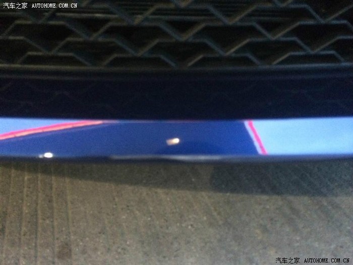

结果那天有事,跟销售说我晚点去提,天倒黑不黑,我开车从4S店出来,空调调的自动,风很大,我把车停路边低头调空调,结果!结果!一个电瓶车直接就撞过来了。。
还好哥心情好,不跟你计较。

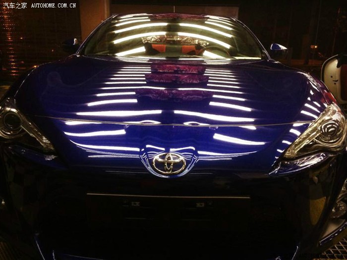

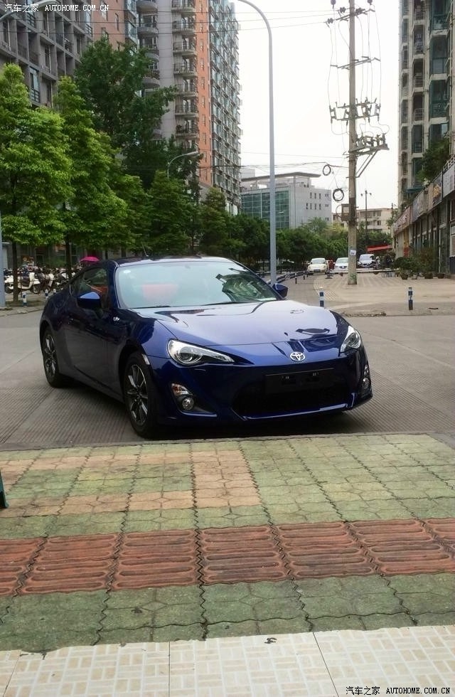

提车第二天去超市买烟,出来看到好帅啊,于是拍了一张。

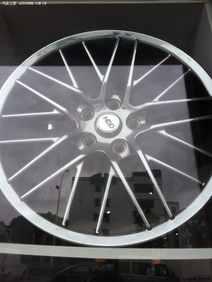

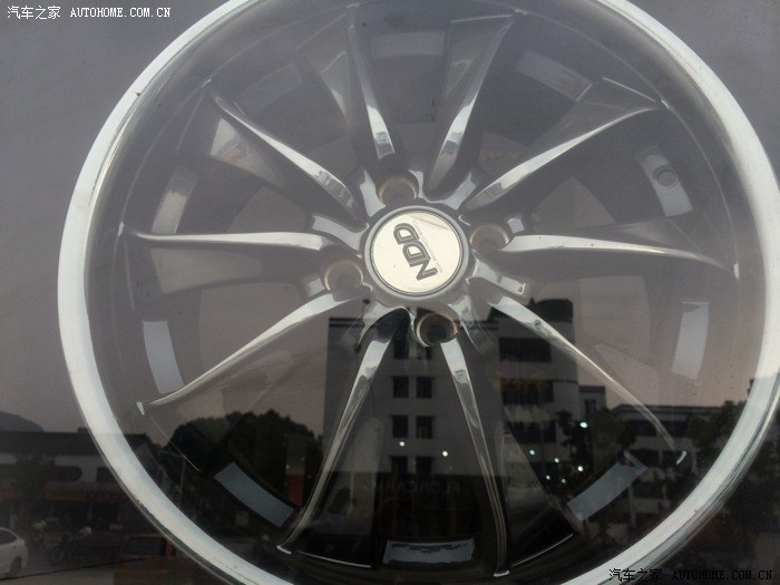

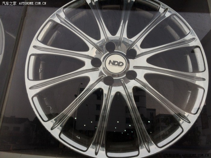

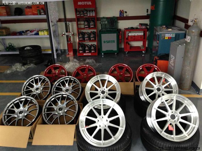

然后朋友的R的轮圈到了,TE37RT~我比对了一下
靠,用在他R车上太可惜了,明显我车更配嘛!果断定!

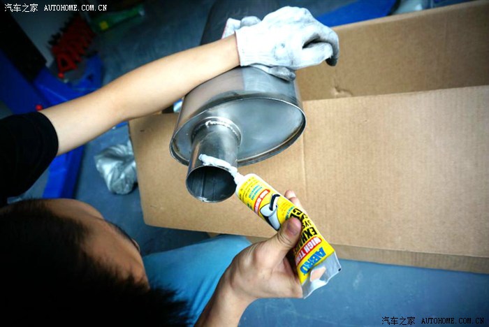

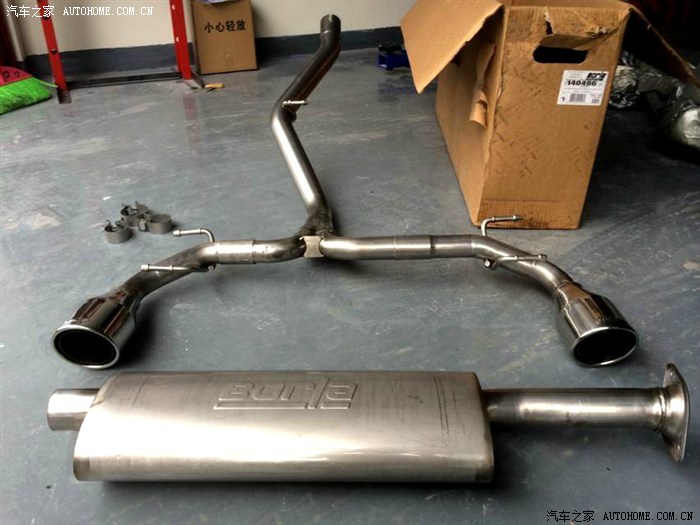

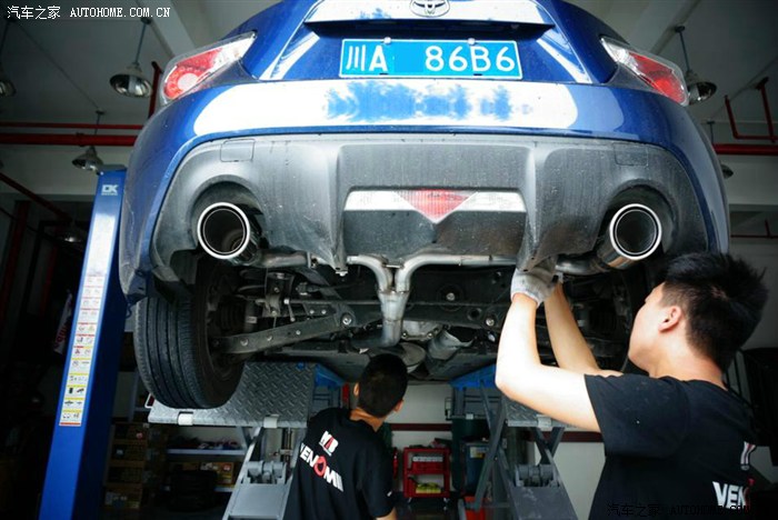

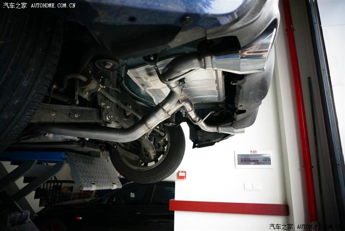

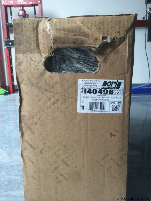

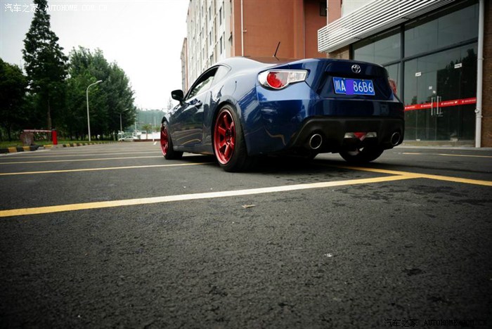

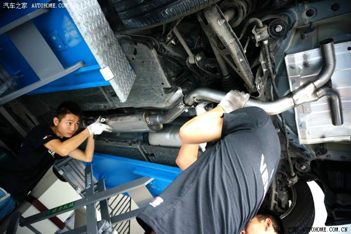

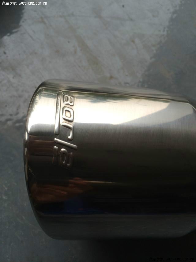

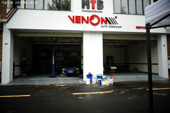

买车之前就听说86原厂很好漂,本着和爱车一起成长的态度,所以决定先用原厂来练最基础的画圈圈,断断续续画了三次。原厂胎已见底,刚好定的TE37RT已到,终于准备开始进化她了,由于资金有限,而且暂时不准备下场,避震就先将就用下BC了。。真是亏待你了。。 本来想咬牙上OHLINS,试了通哥的OHLINS的确很赞,但是OHLINS的高度调最低都不是我想要的高度,就还是将就用BC了,以后看看是不是上KW CLUBSPORTS,排气研究很久,FGK HKS 魔音 GREEDY,结果最后也不知道自己为什么莫名其妙就选了BORLA

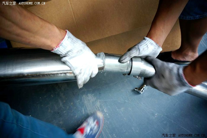

小伙子细心帮我打上排气胶
上车~
简单,我喜欢~还送了帽子。为什么是两层,上面有说明

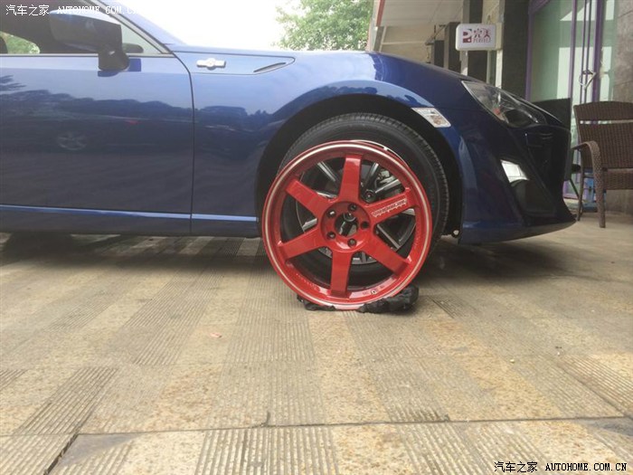

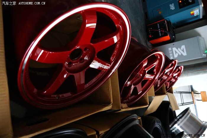

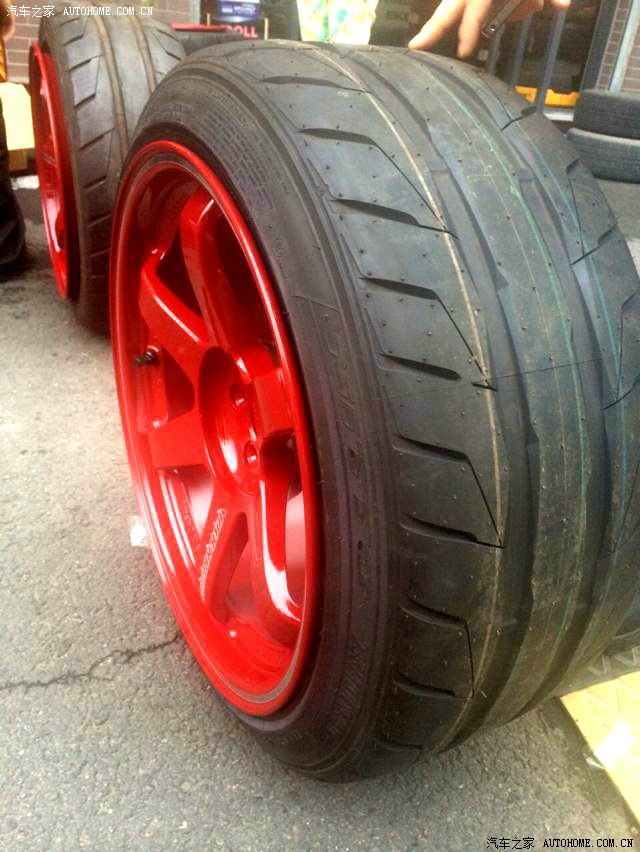

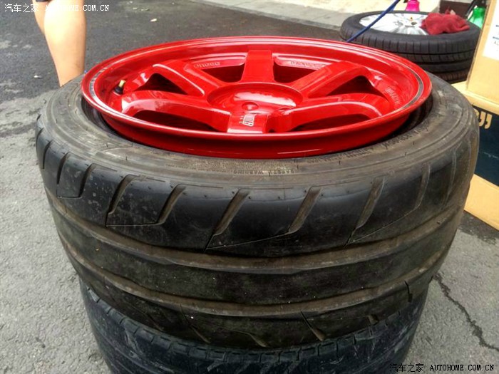

这个10J E44的TE37RT才真是搞死我了。

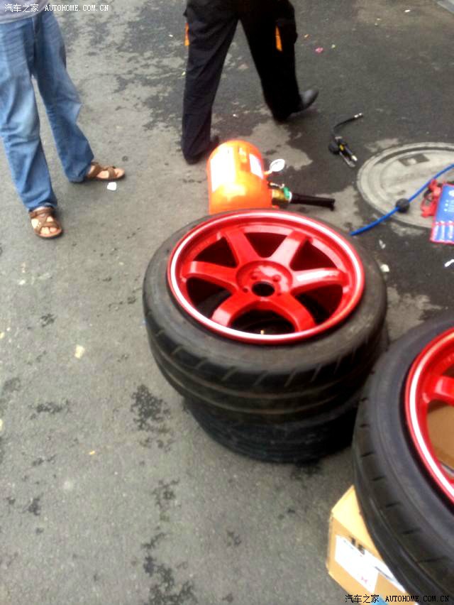

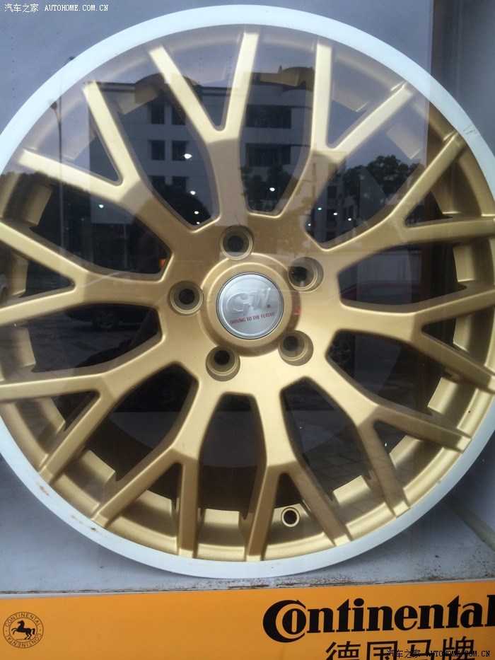

由于离之前装胎的地方太远,就在改装店附近找了家马牌轮胎,上235 40 18
众人围堵,但是还是打不上气
全摆门口,店家接近放弃

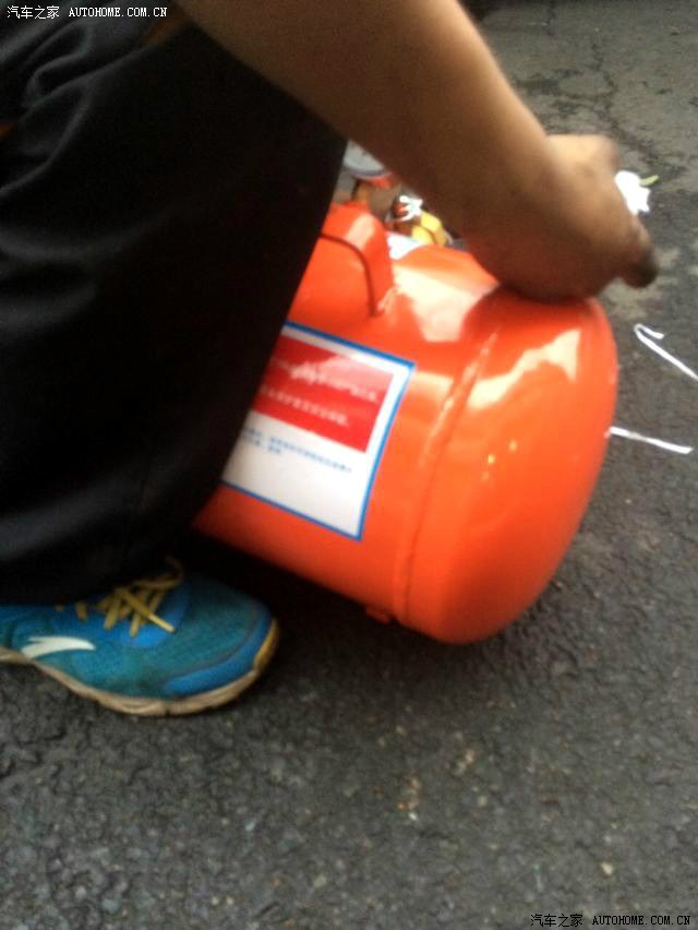

结果老板突然灵光一闪去借了一个小神器
小神器出马果然非同凡响,第一个胎用了2个小时,后面每个2分钟。
这是小神器

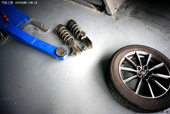

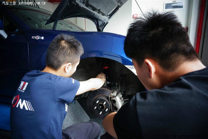

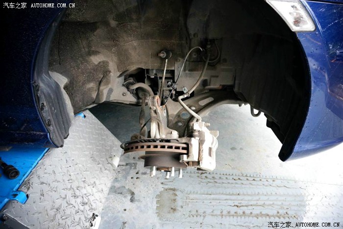

然后是装避震

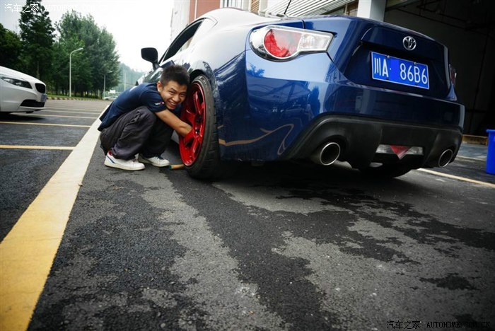

避震上好后,发现圈的孔径不对。又去买中心环,买到的中心环是67.1转56.1的,te37rt官方数据是65.1,又去磨了中心环,终于是65.1转56.1了,风火轮上车!

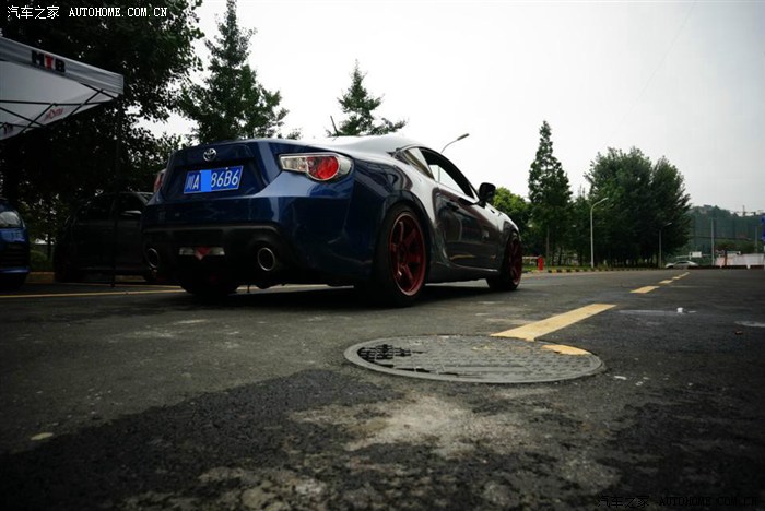

于是。。我终于敢发作业了- -#
换上235半热熔一样能漂,走线更精准。就是不知道是不是传说中的伤半轴。
