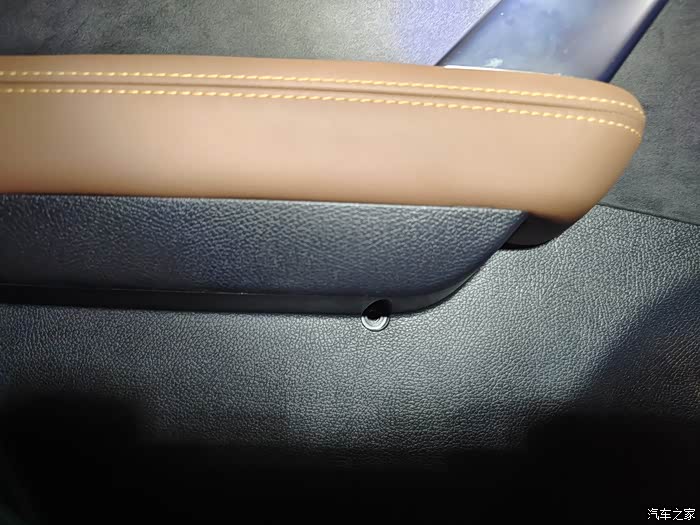

首先要先把门把手内饰板撬开,拉开门把手会看到有个小缺口~拆开就能看到第一颗螺丝~
第二颗螺丝位置
第三颗螺丝位置~

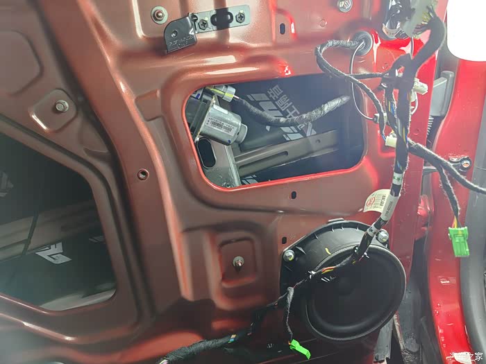

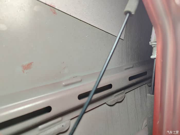

卸下螺丝就能直接把内饰门板拆下来了,注意扶助门板,以免把里面的接线拉断~原车自带一层隔音棉,还是很良心的~
拍个照,方便后期布线。

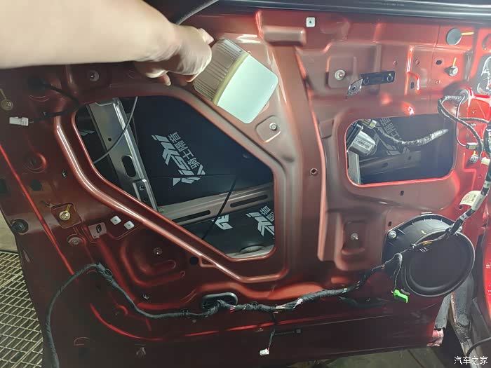

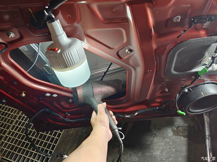

现在知道电风吹是干嘛用的吗?近期天天下雨,车内还有一些残留的小水滴,必须先擦干净并烘干~
干活干活~露营灯又排上用场了~
先擦~
再吹~
挂着哄一会~

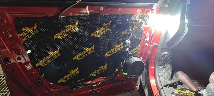

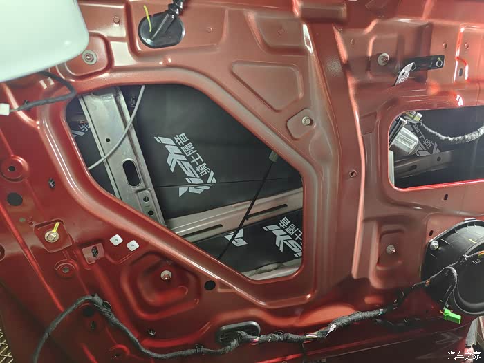

第一层完工~

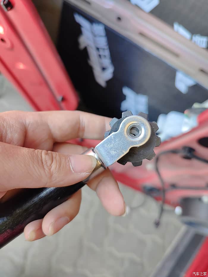

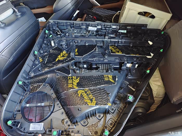

准备干第二层,止震板铝片容易刮手~带上手套可以防止受伤~
第二层完工~几个螺丝接口要留出来~

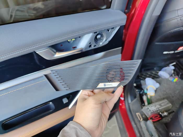

内饰门板我也贴了一部门,看后面其他门的吧~同样几个螺丝孔也要留出来~注意:图片的是还没留螺丝扣的照片~

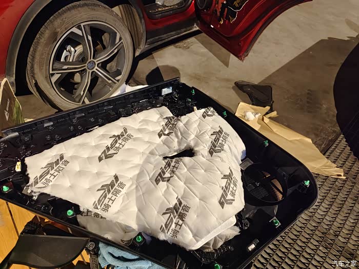

这是右后门~
右后门隔音棉~

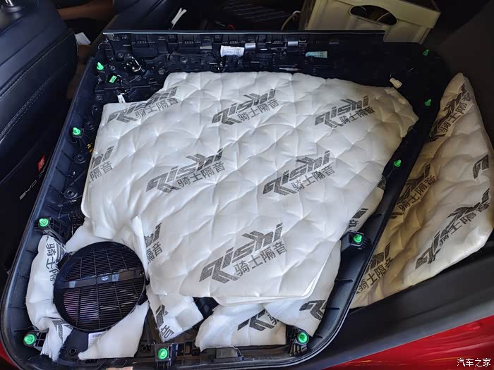

车门内饰板,不用全贴,一些容易共振的部位贴一些就可以~

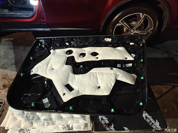

最后一个门,本着不浪费的原则,把边角料全贴上去了~

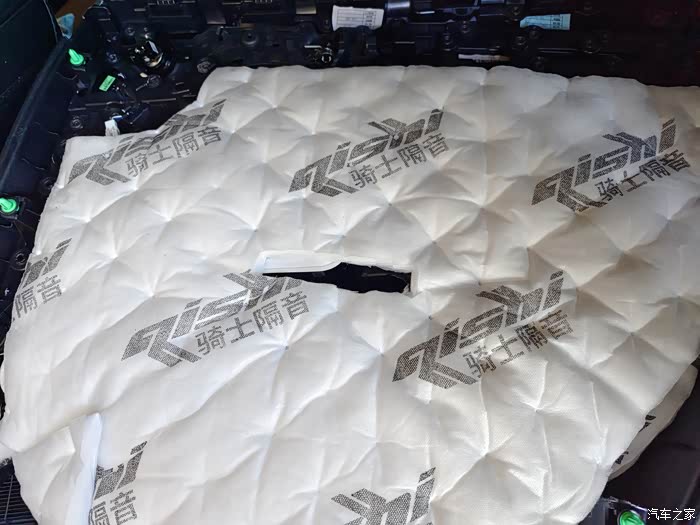

铺上隔音棉~
螺丝和接口处开口,中间开口的右上角也有一个螺丝位,要扩大一些~
