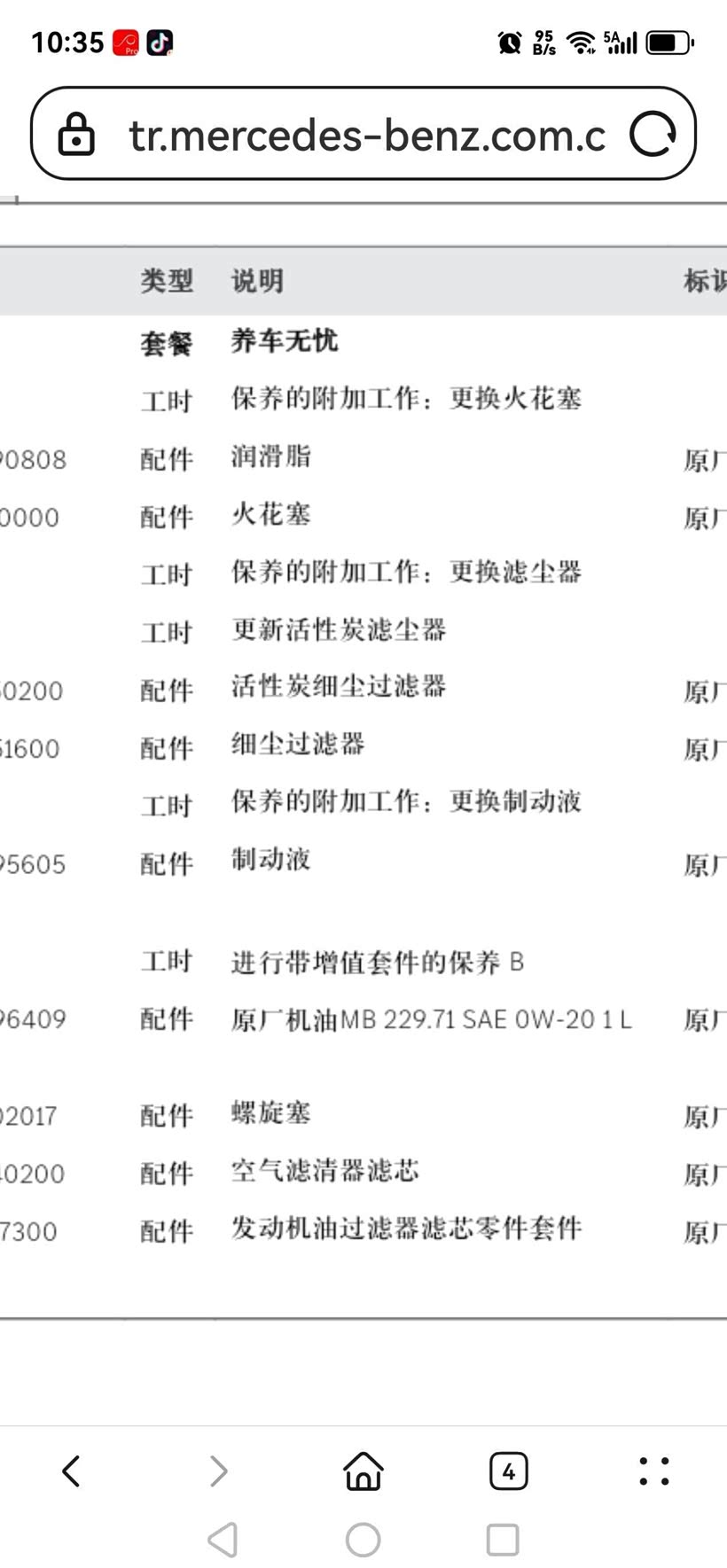

两台车前后几天买的,现在差不多两年半不到点,去做保养,养车无忧套餐,都做了这些,感觉火花塞换早了吧?

才两年半就换火花塞和制动液,我感觉有点过度保养了,我当时新车去首保,4s店还建议让我清积碳,简直就是忽悠大家的钱袋子,建议不要过度保养

正常来讲火花塞的更换时间5年4万公里,你的车两年半从时间上看还不需要更换,但不知道你具体跑了多少公里,一般来说282的发动机跑道6万换也没事。至于制动液两年半更换没毛病,要求是两年更换,也可以检测含水量后酌情决定,如果是沿海城市空气湿度高的话也可以提前换。

非特殊行驶路况区域,严格按保养手册上的要求做就行。火花塞4w左右是可以换了NGK的也没几个钱,刹车油2年必须换。
