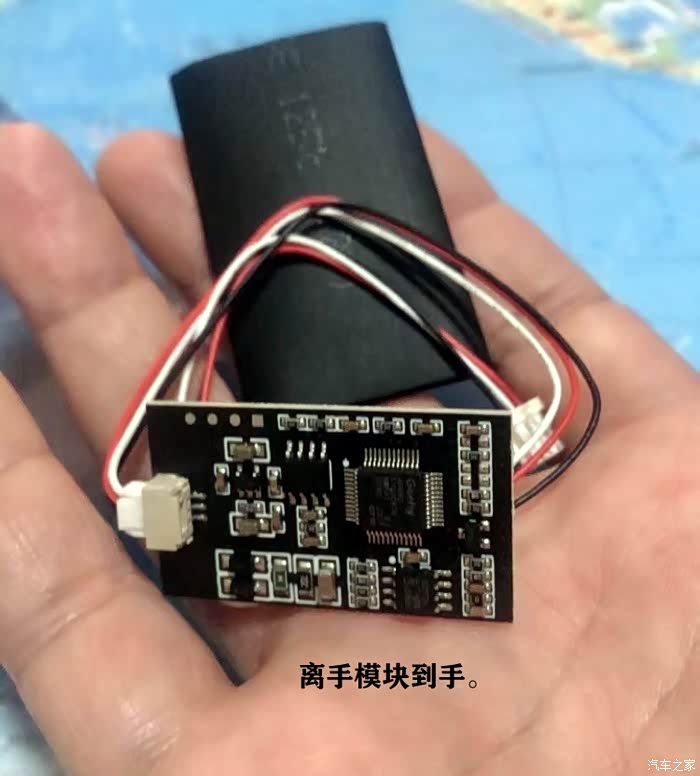

这是买到手时的离手模块,商家发过来,热缩套管和模块竟然是分开的,问客服,客服竟然还不知道那个是热缩管

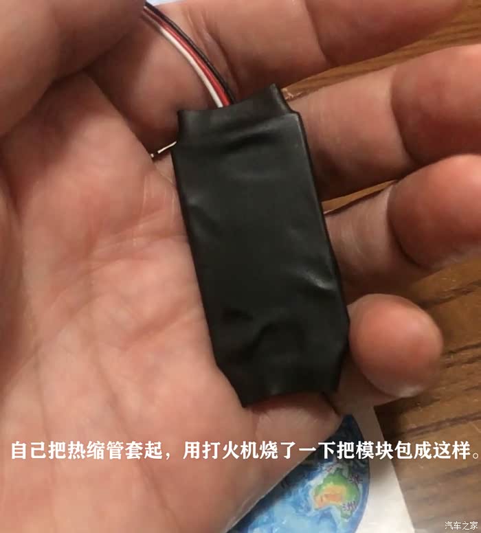

没办法,自己把热缩管套上,用打火机烧了一下,把模块包起来成这样的了:

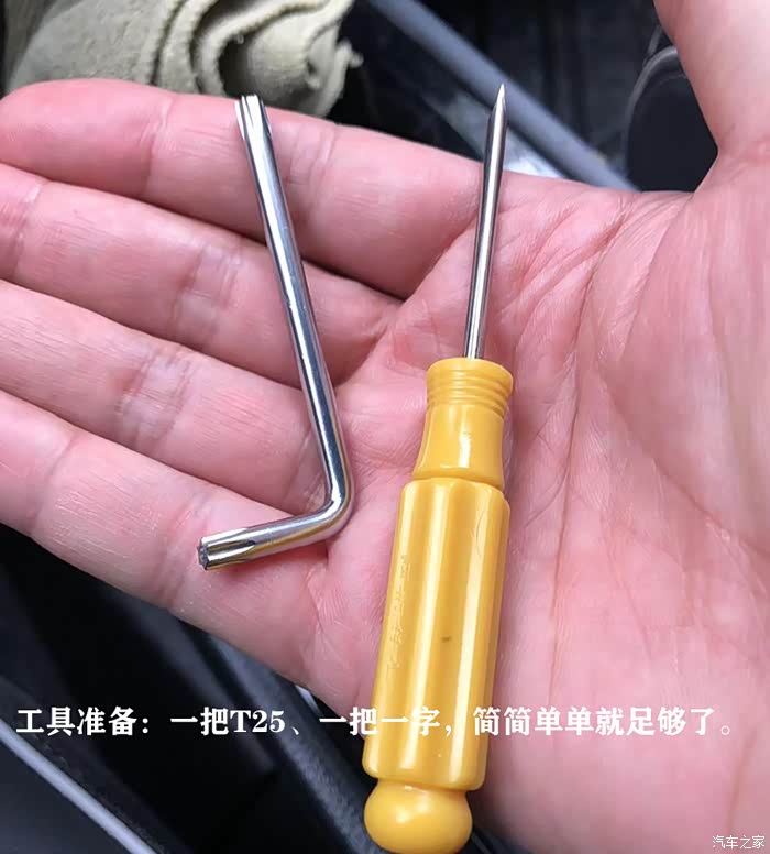

这是准备的安装工具:一把T25、一把一字。安离手模块,就要这简简单单的两个工具就足够了。

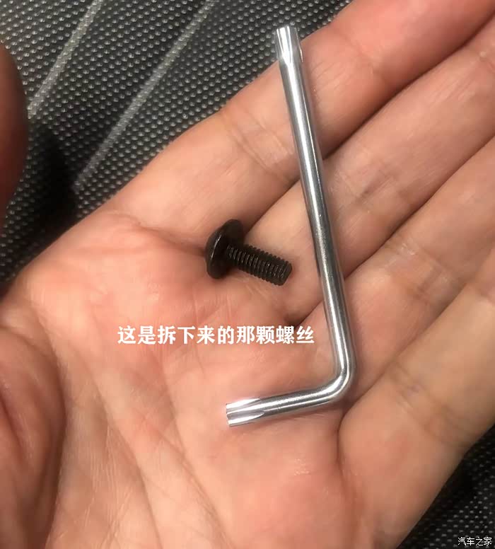

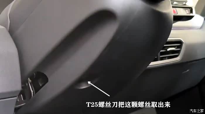

方向盘上如图位置有一个保护罩固定螺丝,用T25把它取出来就行了。其他地方不需要再取螺丝了。
这是取下来的螺丝,要放好哦!

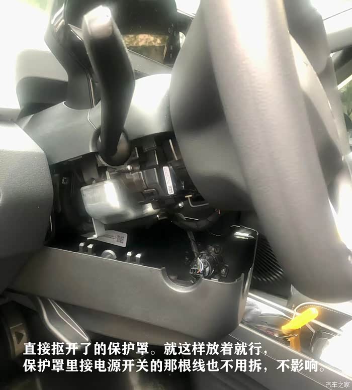

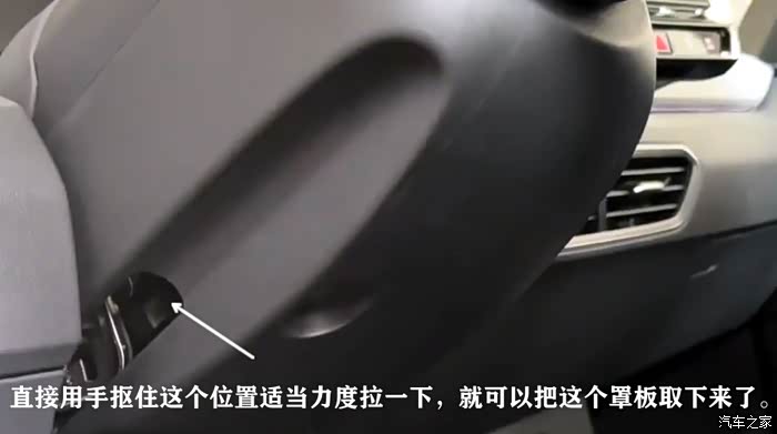

螺丝取掉后,不用撬棍,直接用手抠住这个位置,用点力拉一下,就可以把这个罩板取下来了。
罩板取下来的样子。电源按钮也是固定在这个罩板上,可以不用管它,也不用拔线,直接就这样放着就行,不影响后续操作。

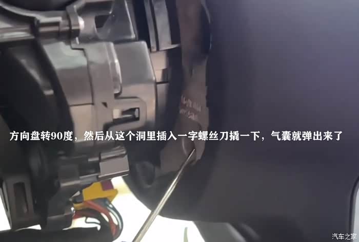

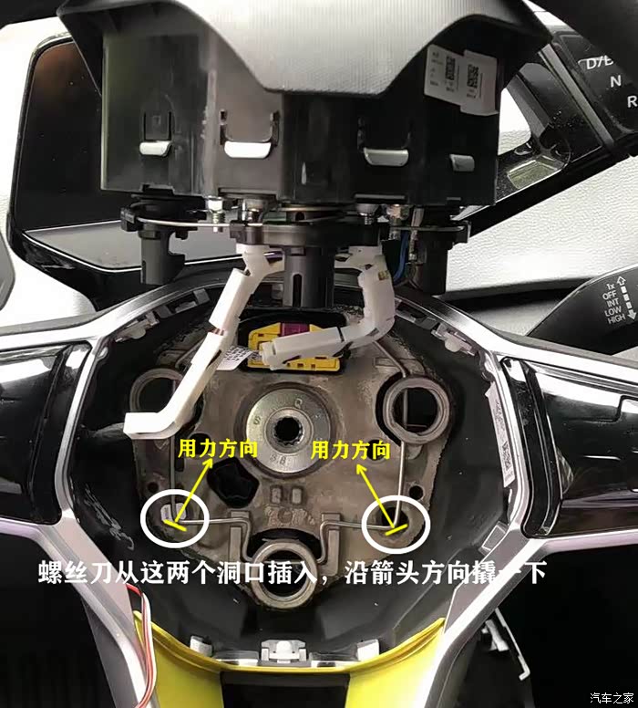

把方向盘转90度,然后从这个小洞里用一字螺丝刀插进去撬一下,气囊会自动弹出来。同样的方法,再把方向盘向另一个方向转90度,从另一个洞里撬一下,气囊的另一边也就弹出来了。
见图示,撬的位置如图所示,就是那两个洞,把那个固定钢丝分别撬一下就行了。

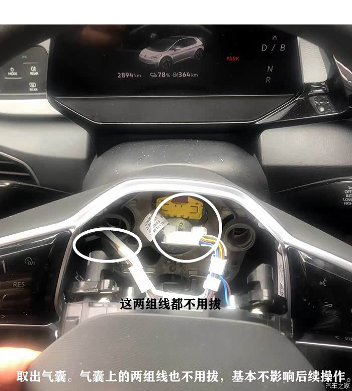

这是气囊弹开的样子。
这两组线都不用拔(当然如果觉得档事也可以先拔掉,我是全程都没拔)

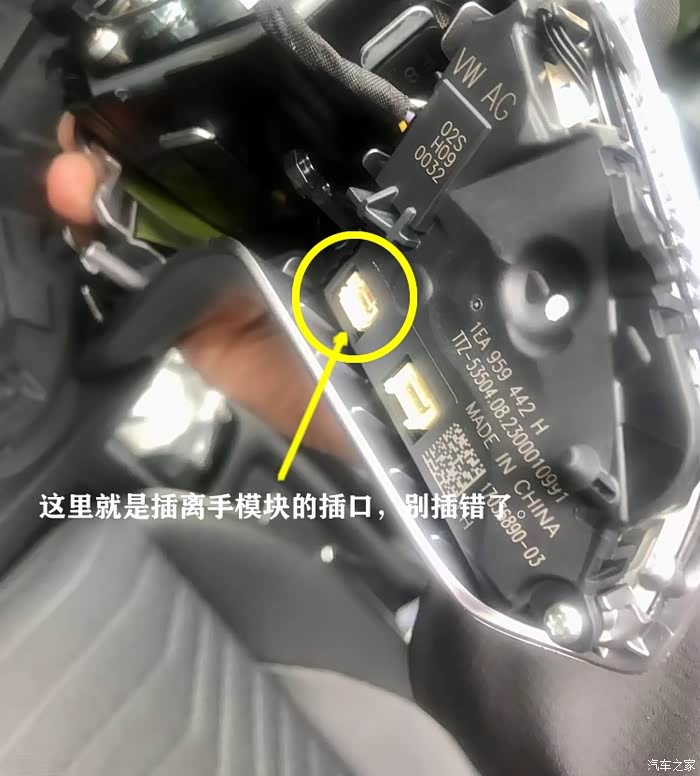

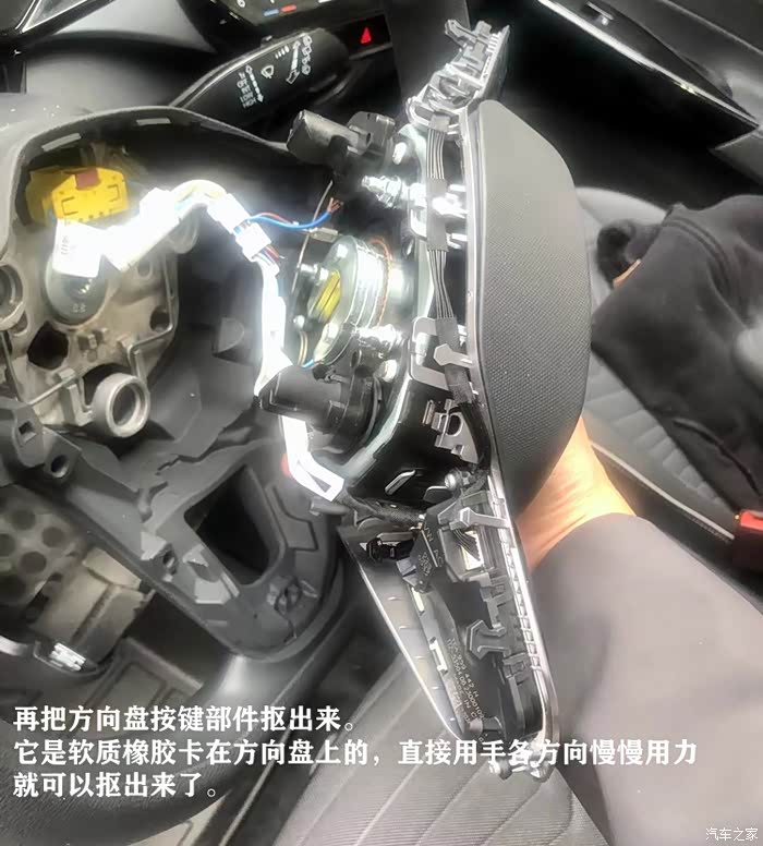

把按键部件取出来,方向盘固定这个部件的部分是软质橡胶的,卡扣是扣在软质橡胶里的,可以直接用手各个方向慢慢用力即可取出来。

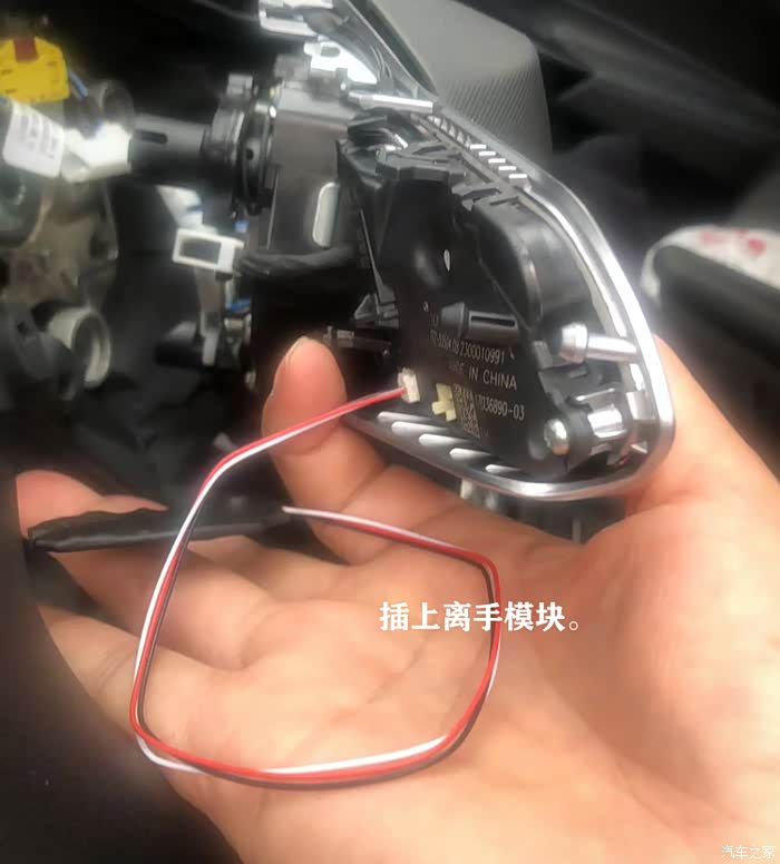

取出来后在图示这个区域有两个插口,离手模块直接插在如图的插口中即可。
插上离手模块。

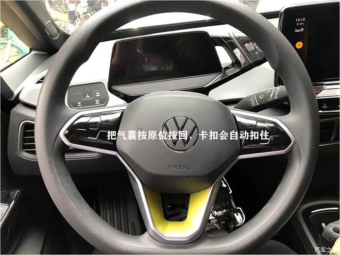

穿到气囊区,把按键部件慢慢按回原位,然后把离手模块放在边上(空间够大),再把气囊安回原位(卡扣自动卡住)
气囊复原,罩板复原。

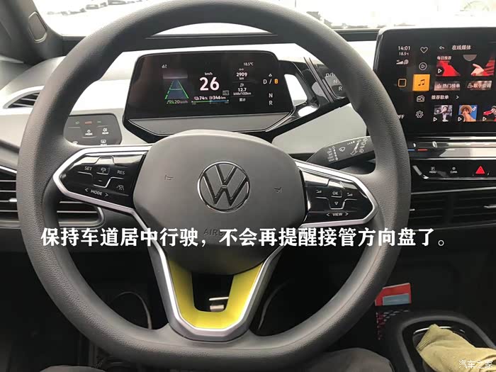

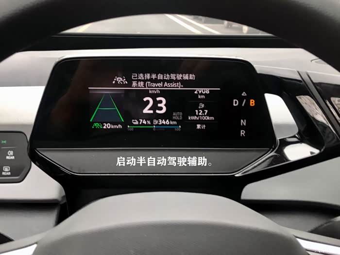

通电进行离手模块编程后上路测试,开启半自动驾驶辅助(已刷车道居中保持功能)
等车道识别后(车道线变绿),车即可在车道中居中自动驾驶了,在道路标线清晰的情况下不会再每10秒出现接管方向盘提醒了。
至此,大功告成,低成本实现半自动驾驶辅助功能,在高速车少的情况下太方便了。
