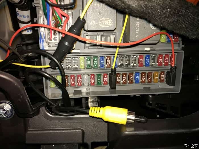

车子还在预定中就开始淘各种用品,最先买也最先到的脚垫和记录仪,个人感觉也是最有必要的两种必买品。然后车子突然就到了,各种欣喜之后就开装了,脚垫倒好说了,没费什么劲就安装好了,这个行车记录仪就有些摸不着头脑。从没到货就开始研究数据和各种猜测,通过说明书和客服聊,搞清了这款记录仪的工作原理,红色线接acc也就是钥匙点火,黄色线接长电,视频线接导航,黑色线是搭铁,随便一个螺丝都可以。

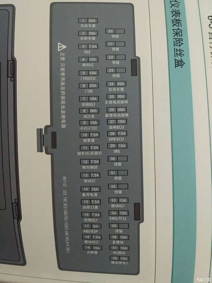

但还是心里没底,疑问太多了,记录仪是15安的,保险盒里是有预留位置的,预留位置有电吗?如果有电压能插记录仪吗?插在其他电器不是15安的保险上会不会有什么问题?当然这些问题我也问了客服,客服要么答非所问,要么劝我40元买个安装省事。没文化太可怕,明明知道很简单,,找对插头一接就能完成的事情,由于读书时没好好学习,这种对于被人也许是常识性的知识,也不敢做决定。只能找懂电的同事问明白,结果出乎意料的简单:
1车上未经变压的用电电压都是12伏。
2保险只是该电器能承受的电流,和电压没关系。
之前做的工作,特意从说明书上拍下来的,原来以为15安的记录仪只能接设定15安保险的位置,所以各种纠结和猜想。
还有这个保险盒布置图,和保险的排列顺序是一样一样的。

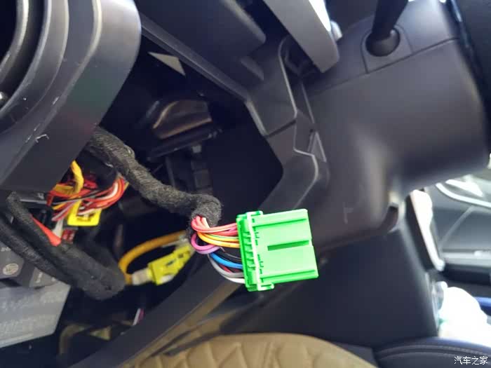

开拆了,有了拆第一辆车的经验,胆子自然是有了。自己动手拆掉的,只有卡扣,用些力,要稳,从下边开始。尤其是快拆开,只是顶部连接的时候,更难拆,也更容易用蛮力,尤其是北方的车友更要注意,冬天塑料发脆。我的就是顶部搬掉两个卡扣。硬质塑料,做工和用料不错,瓷实。
全部卡扣拆开也不要猛拉,因为还连着灯组开关,分开就可以了。需要说明的是这个安装工作应该在白天完成,或者说不能过夜。接线工作如我所料没干完不能连接大灯线组,因为预感到要隔夜,在没拔掉大灯开关线的时候就把大灯切换到了自动位置,可是当晚大灯并没如我期待的自动点亮,只有日行灯能亮,还好max的日行灯够亮,路程也不远。到底为什么,还是由于没有好好学习,解释不了。

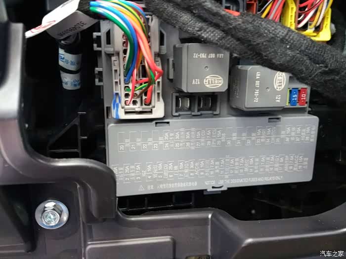

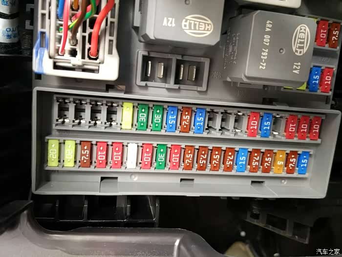

保险盒盒盖,和说明书上一模一样。
单开盒盖虽然和说明书一样,可是无从下手。
晚上去找同事帮忙用电笔测量了下,最终长电接在了10号报警器的保险上,没有15安的长电,只能接这个7.5安的了,acc接在了点烟器保险上,搭铁随便接。同事说没事。黄色的视频线插头是接导航的,因为max可以连接WiFi,像手机一样下载个APP直接看,视频线也就没必要费劲去接了。

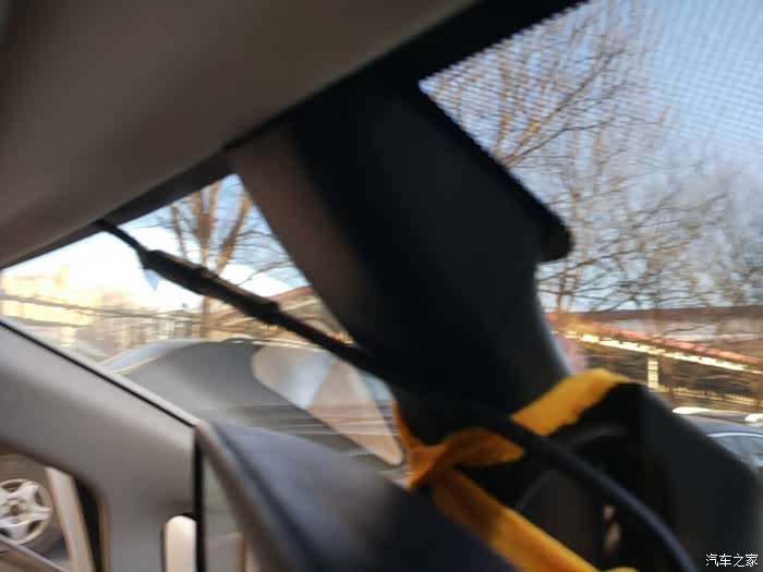

晚上没搞完,只接好线,第二天自己布的线。延a柱上来,经驾驶位顶棚一直走到车内后视镜处就可以了,多出的线捆在保险盒附近。
临时按上,走线还可以更完美。

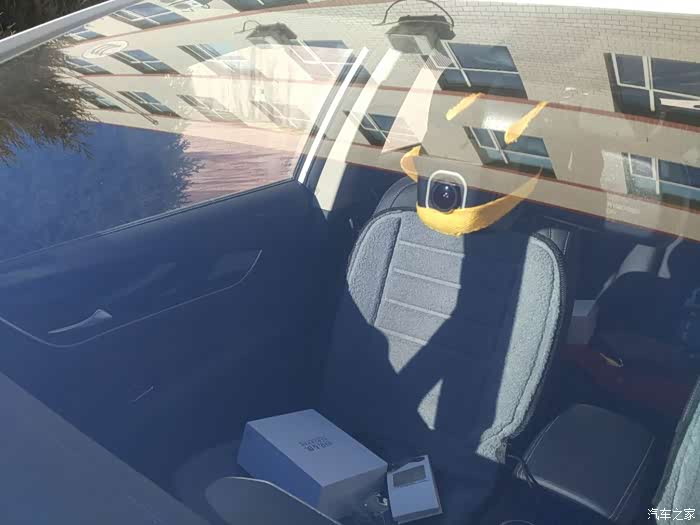

黄线是辟邪的吗?由于没办牌照。

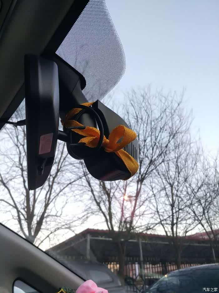

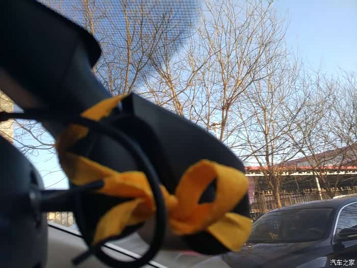

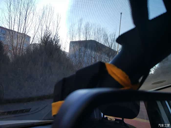

底部视角。没办牌照就没贴膜。

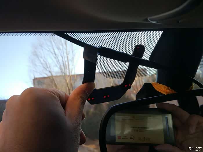

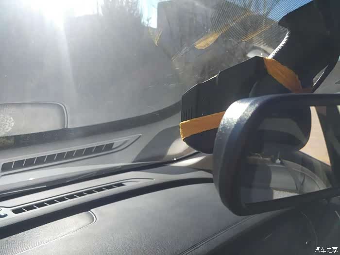

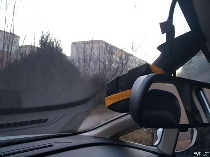

驾驶位视角。记录仪应该是用3m胶定在车内后视镜前的挡风玻璃上。没贴膜就不能固定行车记录仪。
不能固定又想试试效果
手按这个是底座,把它和挡风玻璃粘贴,记录仪再通过卡扣和底座连接。想力求完美,比当一下其他位置,都不如设计好的位置完美。

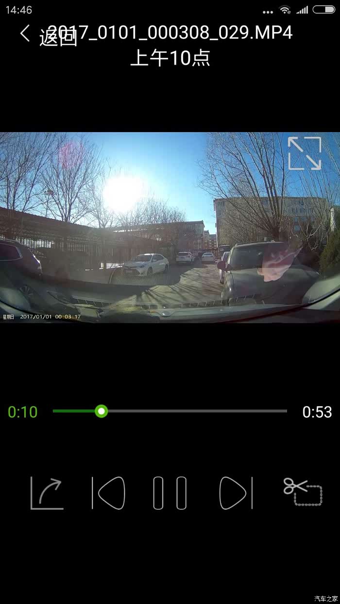

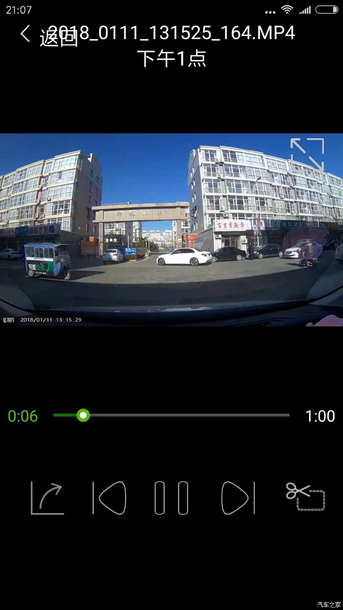

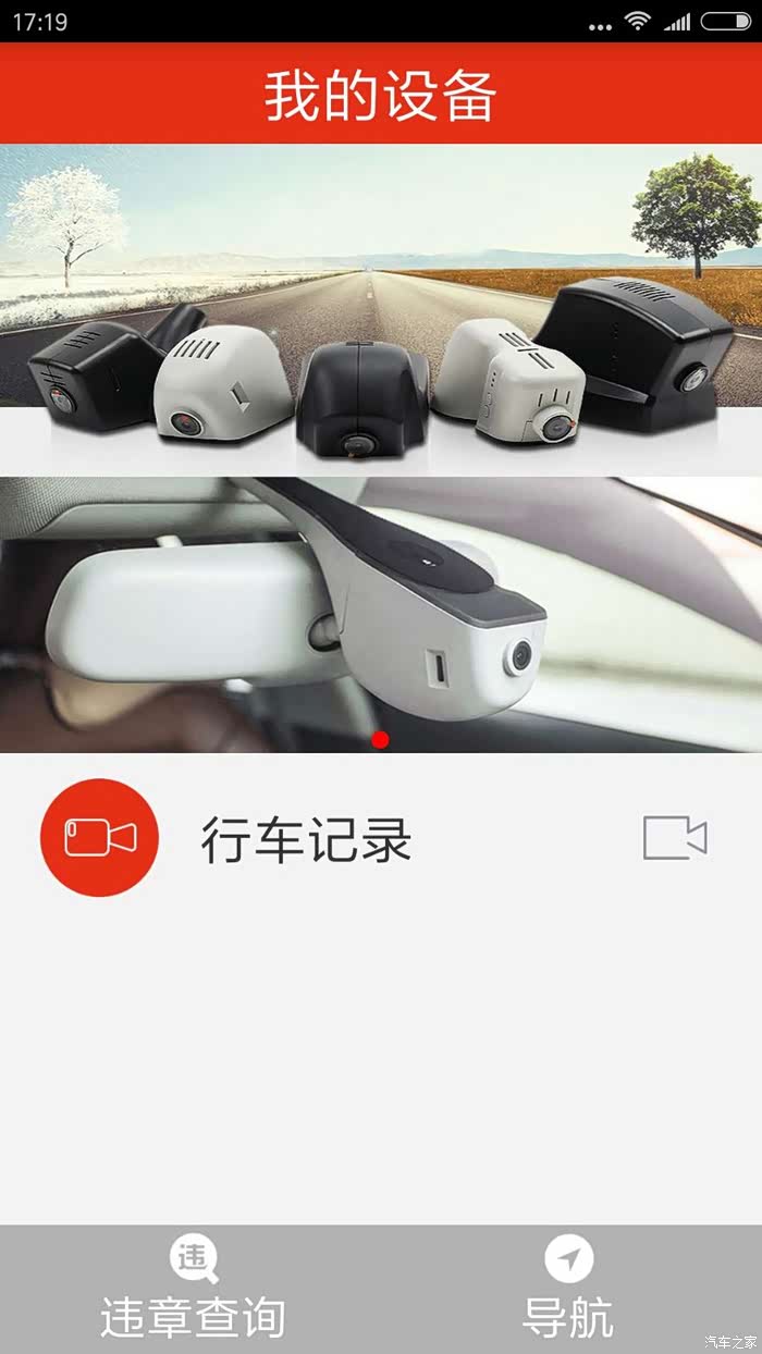

手机下载回车天下,可以查看实时录像或下载以往录像还可以设置 记录仪,挺方便的。
实时影像。没有下载的清楚。
下载的录像截图,逆光。
下载的移动录像截图,看回放比这个要清楚。
